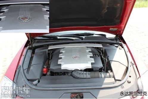

1、        CTS发动机:V型6缸3.6升SIDI发动机
<br /><br />
SIDI发动机:缸内直喷技术发展到今天已历经三代。第一代称为壁面引导(Wall-guided)直喷型,利用缸内空气流动使油气混合物成层,实现了分层燃烧;第二代称为按化学计量混合直喷型,以理论空燃比混合燃料和空气,实现均质燃烧;而通用的SIDI技术则属于第三代直喷技术,通过对发动机内植入智能控制模块,可根据行车状况由电脑自动控制稀薄燃烧模式,同时实现分层燃烧和均质燃烧。
当车辆起步或以低转速运动时,发动机自动选择分层燃烧,可以将一“滴”油分数层喷入汽缸内点燃,从而实现燃油的充分燃烧,提升每“滴”油的利用率;而在高速匀速运动时,发动机会转为均质燃烧,从而保证燃烧效率的恒定。
除此以外,SIDI双模直喷发动机的一大贴心设计在于,为了让这款高技术含量发动机能够适应中国的低质汽油,特意在开发的时候就对中国多个地区的油品抽样进行实验,通过一年半的调校,SIDI双模直喷发动机不仅能够适应中国大多数地区的低质97号汽油,更能够使用93号汽油。这对于豪华车而言,经济性更是不言而喻。
SIDI发动机综合了柴油机和汽油发动机的优点,因此SIDI双模直喷发动机与同排量的多点喷射供油发动机相比最大功率可以提升15%左右,最大扭矩能够提升8%左右,同时还能有3%以上的省油效率。
2、A4L发动机:
<br /><br />
FSI发动机是Fuel Stratified Injection,意思是燃油分层喷射(但在中国取消了分层燃烧),是基于GDI(缸内直喷式发动机)的一种技术。与常规的气道喷射点燃式发动机相比,FSI将燃油直接喷入燃烧室,由于喷雾的气化冷却作用,它优化了充气效率,由于实现了汽油机的质调节,不再需要节气门,大大降低了进气损失,分层燃烧减少了发动机的传热损失,从而增大了满负荷的输出功率并降低了部分符合的燃油消耗。

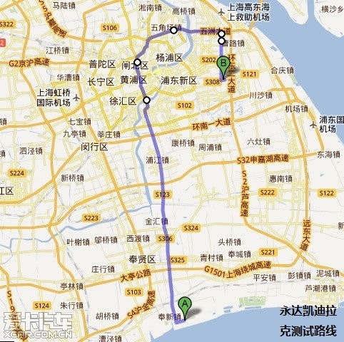

②出发地:永达凯迪拉克4S店附近加油站
③目的地:奉贤区,碧海金沙
<br /><br />
④出发路径:永达卡迪拉克4S店→中环→济阳路→浦星公路→碧海金沙
⑤回程路径:碧海金沙→浦星公路→济阳路→卢浦大桥→南北高架路→中环北段→翔殷路隧道→五洲大道→申江路→永达卡迪拉克4S店

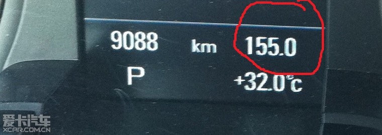

⑥共计行驶里程:155km

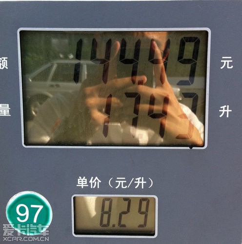

⑦CTS3.6消耗燃料:17.43升
  CTS3.6百公里油耗:11.25L/百公里
  A4L2.0T消耗燃料:14.77升
  A4L2.0T百公里油耗:9.53L/百公里
  两车共消耗燃料:32.20升
