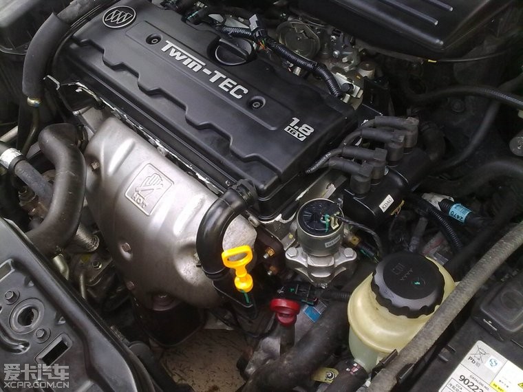

更新4s处理结果--发动机机油盖处有油气渗漏的痕迹,气门室漏油?
如题,第一张图,停车将近半天后,油气痕迹非常明显
第二张,红圈处,油气侧漏
难道是传说中的气门室漏油?差几个月两年,靠,太差劲了吧。
<br /><br /><br /><br /><br /><br /><font color="DarkOrchid"><font size="3"><font size="4"><font size="5"><font size="6">今天去4s,果然像回帖里某车主说的一样,某师傅一开口就说是正常的油气。理论了好久,那个师傅死死下地同意换气门室垫……
整个发动机舱都是油渍……侧面再来一张。看起来用的胶和坛子自己动手换的一众达人们不一样,白色的。&有个问题,在回执单上,维修项目写的是更换气门室垫,下面一栏零件清单里写的是<u><b>凸轮轴盖</b></u>,50rmb。请问这个有问题么?</font>

我的3年了,跟你差不多情况,去4S给你的回答肯定是油气,不用担心.

看着看着就习惯了,没大碍,不会半道趴窝的,放心吧...哈哈哈哈

找个专修别克车的地方,让他们帮你换个新的,在换好的情况下,再在太阳下放个一天半天的(时间越长越好).
  应该这样就好使了 就不会再漏了(这样应该可以撑上一段时间).垫一定要用好的,次的也不好使.
自己都这么弄好好几个漏油的了(就是在我们这修车的客户的车了).
发表于 2011-08-29 08:28    IP属地:未知
首先拔出缸线和火花塞,看看缸线上,火花塞上,火花塞孔里是否有油渍,如果没有大可不必理它,如果有的话就要抓紧时间换缸垫了。有空可以看看我的帖子,但是我的是1.6的,好像你的是1.8的。我的是老款,你的是新款吧?网页链接

第一个图应该是加机油漏在上面的,
第二个图是垫子那渗漏,
保内赶紧去索赔吧。。。

换个垫子吧,简单

上周我刚换的,交个气门室盖胶垫渗漏,在质保期,免费给换的。4s的修理工说,没大毛病,不碍事。

前天才刚从四S回来,隔天就发现漏油…看来是中招了,唉,当初买1.8以为质量能好点,现在看来真是一点不省心。好吧,谢谢各位,抽空再跑四S吧
