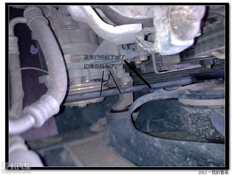

        本着先简单后复杂的原则,决定先检查更换压缩机皮带。上架!
   一上架,发现问题了,看下图
    这还有什么说的,当然换哟!师傅一阵忙碌,过程不表,拆下来了,这下看得更清楚了
    拿在手里看看,三角形齿的根部已经开裂了

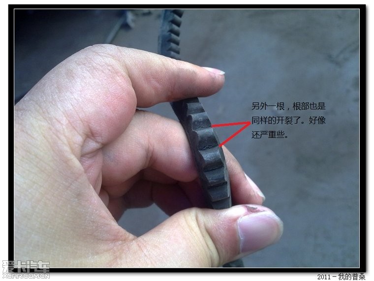

    这时,师傅说:既然这根皮带都这样了,应该方向助力油泵和发电机皮带也是差不多的情况,不如检查下都换了吧,省得下次要不了多久又来拆。想想也是,就让师傅把另外两根皮带拆下来,一看,果真如此。看下图,貌似还严重些样,这当然换了放心些,这些事,在厂里做,多简单,这要是坏在外面了,多麻烦!
    果然,那两根也差不多,看照片
