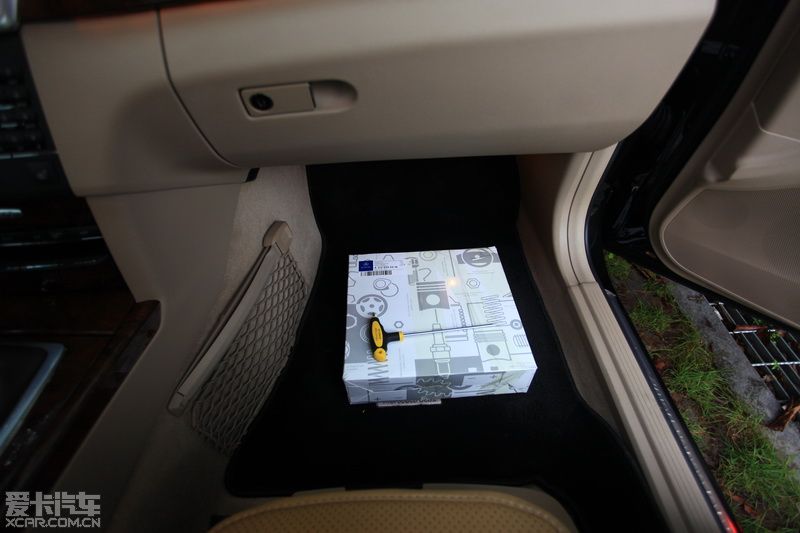

上TB,购买原厂的滤芯,320包快。如果是副厂的(专业做滤芯的厂家,质量应该也不错的)才九十几,反正是每年一换的东西,加上没什么技术含量,我觉得应该也无妨。
下面开工,详细过程,全部15分钟搞定.

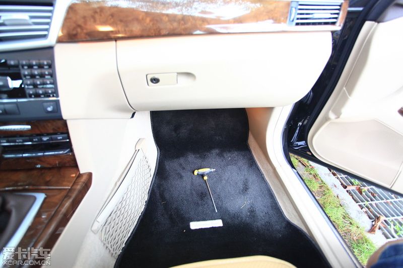

必备的两样东东:新的滤芯,零件编号:A212 830 02 18;T20梅花螺丝刀一把。

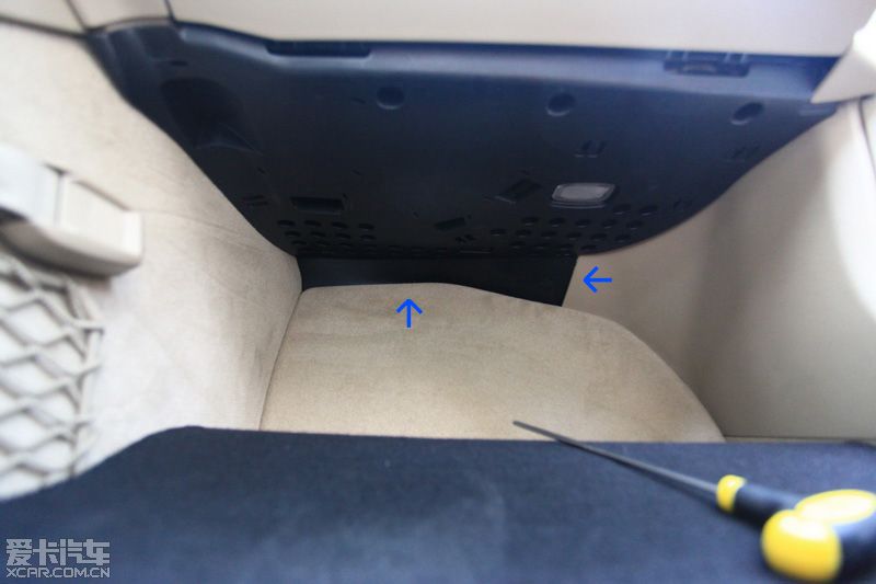

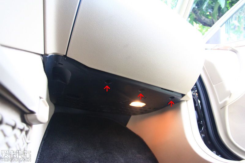

副驾驶手套箱下面,要拆这块黑色的饰板,箭头所指的三个螺丝。

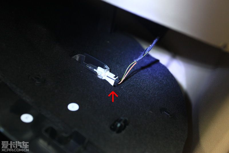

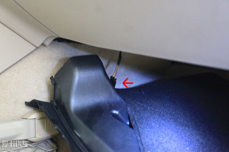

拆掉螺丝后,拉下饰板(饰板是软塑料的),左右分别有两个插头,要拔掉,这是左面的。
这是右面的

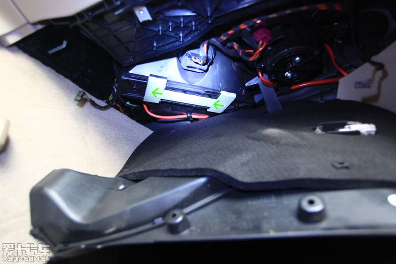

饰板拆开后,电筒所照的就是空调滤芯,首先将白色的塑料卡向左滑动。
然后红圈内对称有两个金属卡子,拨开就能向下抽出滤芯。

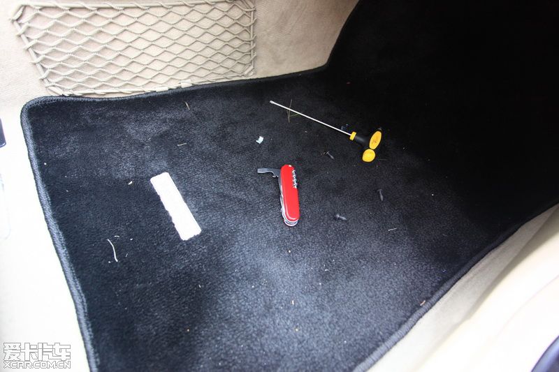

两个金属卡子由于操作空间很窄,徒手又不够力气,我是用瑞士刀上这个开瓶器,只打开90度,来挑开的。

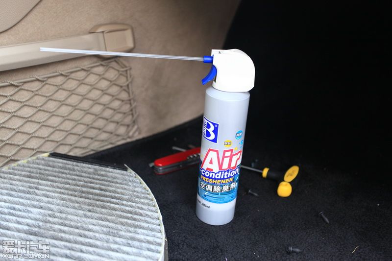

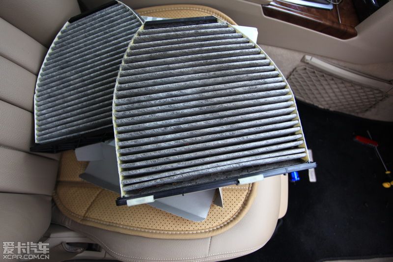

拆下来的滤芯,夹缝里面全是小树叶,腐败气味的来源。奔驰的空调进气设计太开放了,我打开引擎盖,发现空调的进气基本上是直接进到风机的,没有过滤,而且平时不能长期强制内循环,所以很多杂物会进入空调系统。这个设计只适合欧洲环境...
为了彻底杀菌,对空调管道喷点空调清洁剂。
