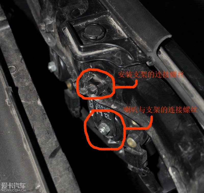

一只觉得原装的电喇叭不好听,参考了论坛里的帖子 网页链接
自己动手DIY,10分钟,花费不到120米
denso的喇叭是**买的,一搜一大把,大家自己找家信誉好的就可以了。
型号一定要买丰田专用的(单插的),无需改线,和原有接头匹配
安装注意点,如果不想拆中网,那就无需更换原有的支架(电装的支架都是通用的,支架有两片钢片组成),直接拧松下面那颗螺丝就可以了,而且电装各型号的螺丝都是一样尺寸的,支架和螺丝都用原车的,直接换上新的喇叭拧紧就可以了!
