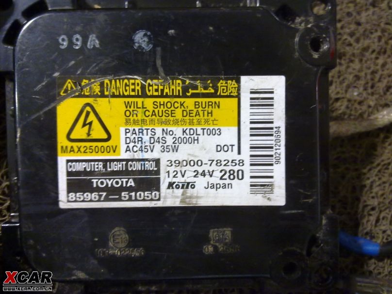

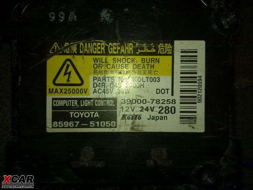

小系的安定器
还是它

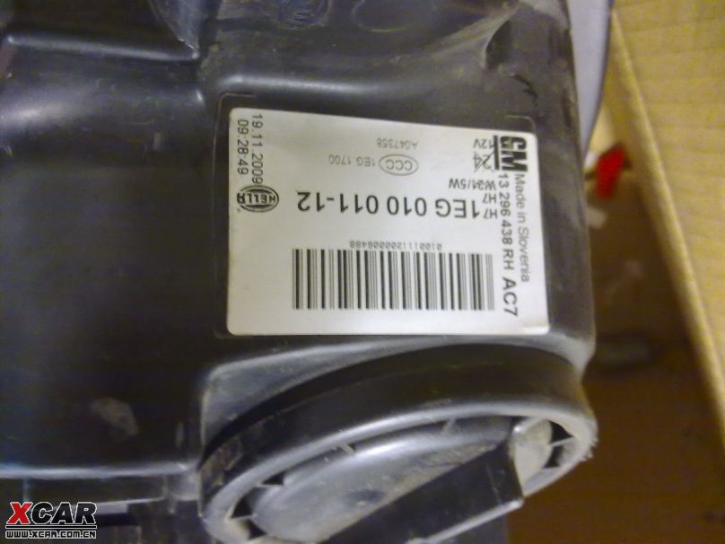

大灯总成 海拉的 斯洛文尼亚产的

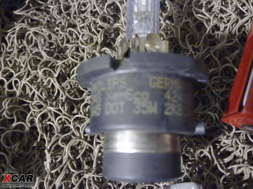

飞利浦的氙气灯泡

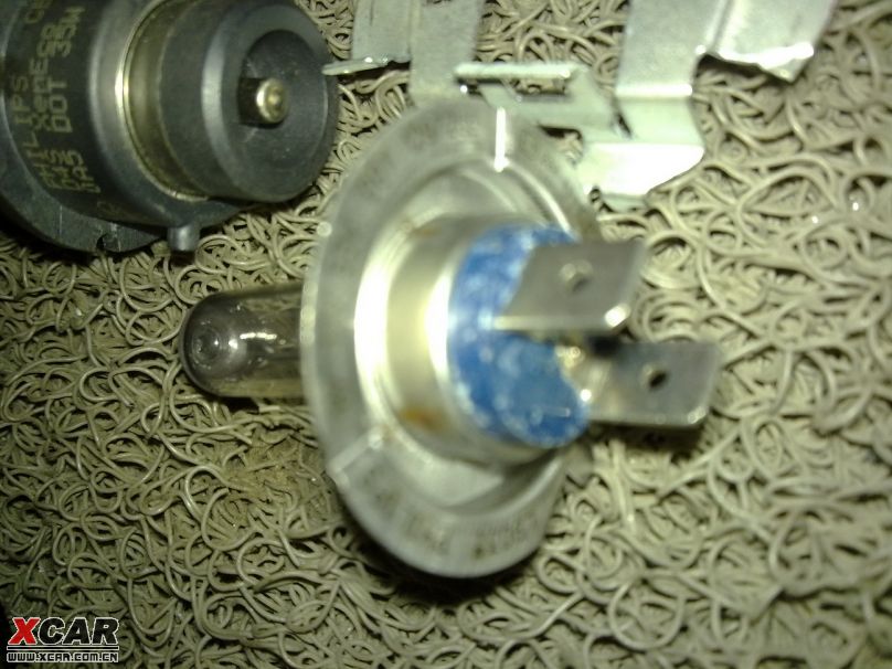

原厂的灯泡,也是飞利浦的,进口的

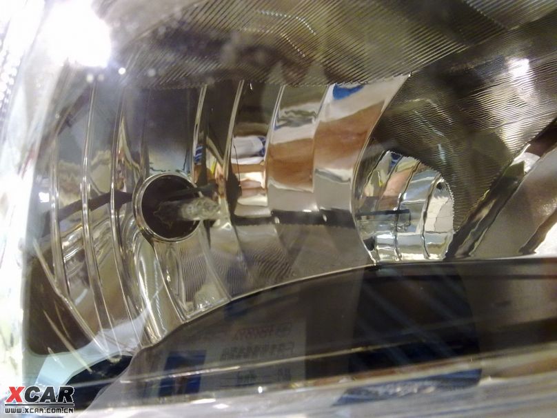

换好以后这个样子比较难看
拆开以后的样子真丑&
      弄完装好灯以后,出现了问题,由于开始时试灯都没启动车辆,所以没发现问题,装完后启动车,问题出现,只要启动车,灯泡就开始像警车的爆闪一样狂闪......郁闷中....后经测试,是由于启动后电压过高,启动车时电压有14.5V,导致安定器不能正常工作,而且还非常的烫手,师傅给出的解决办法是,加装一个电阻,把电压降下来就好了,要第二天去配件市场购买,也不知道各位有什么高见,我实在也是没有办法了!!~~~由于天色已晚,决定第二天再继续
