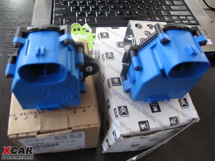

    先来张合影,神龙原厂订货的,雪铁龙原厂的。我先不说是什么的,就是市场上买几十元的。下面我会单个介绍他们的渠道。

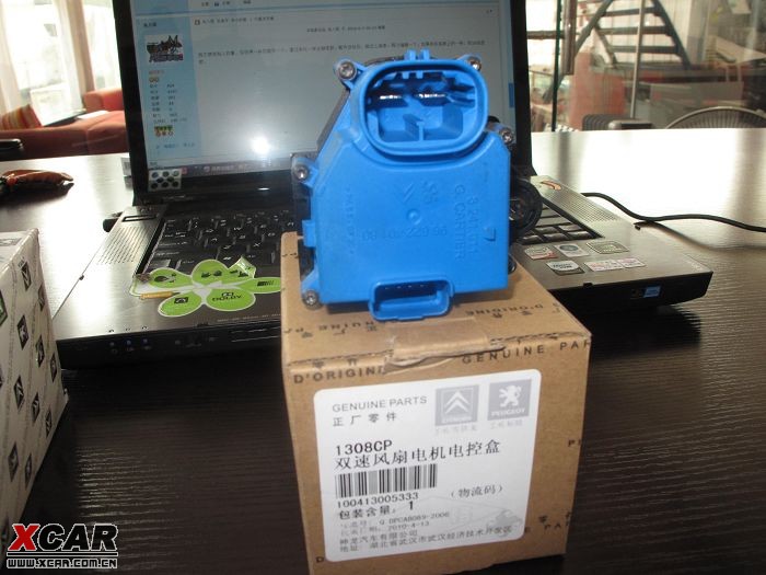

神龙原厂的,没什么说的,就是价格270元,
    这种是通过进口期货挺过来,法国雪铁龙,标致,定过来的电阻,我以前说过只要有用量大价值高的配件就有人专门查找这东西有多大的差价,或用某种渠道能降低关税,大批量的进口。数量大就会便宜的,
神龙的和进口原厂的对比。编号是一样的,外观颜色都是一模一样,连模具工艺空的痕迹都一样,这个证明是神龙换了包装加了标签,

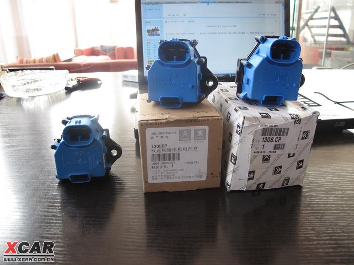

    现在介绍市场上买40元到80元不等的这种,有人还说是厂家配套的,厂家配套的不打自己的品牌,自己编号,完全和人家的一样,一个字母都不差。这个东西不是不能用,有的还用的不错,但我们不能推荐给车主,不好解释,如果车主想找便宜的,他提出来,也可以的。

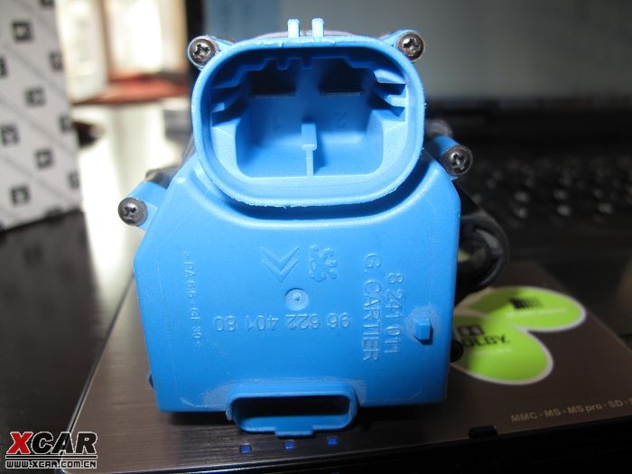

    下面介绍对比的照片,放在一起就很清楚了,差别很大,从颜色到做工相差很远的,仿冒的很粗糙,省略好多工艺,教大家一招好多配件看真假首先看螺丝,国内的标准件螺丝和紧固件水平远达不到国外产品,到现在富康的所有的紧固件还是进口的,多少年了,就不用说别的车了,法系车电器的小螺丝都为内六角花方的螺丝,仿冒品不会进口这种螺丝的,所以很显然,
那个亮的右侧的为进口的
在开电阻和散热丝的粗细也不一样。看实物差别很大
最简单的差异是螺丝不同,国内没有这种螺丝,进口的电器元件都用内六角的螺丝。
仿冒的没有那个加强的棱,
从上面看,编号都一样,颜色体现不出来
不同的渠道能在包装和条码上分出来,会表明产地国家的。加上仿冒就乱了,这么说吧,有的东西包装一样,内容不一样,有的东西包装不一样但内容一样。
我们没用最贵的,神龙的。我们用的是配件一样价格便宜的,195元,一定不是这种最便宜的,但我们心里踏实,
