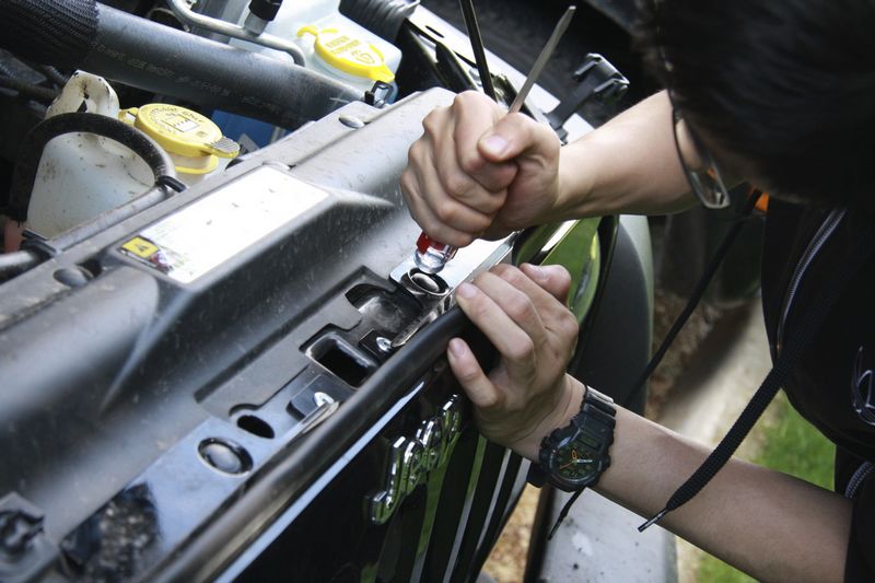

撬掉进气栅上面的六个塑料小铆钉
撬下来以后应该就是空的这个样子
尝试就这样把进气栅拿下来,实际上还弄不动
这样的卡子在进气栅内侧有四个(金属地方),需要用一把一字头改锥撬一下

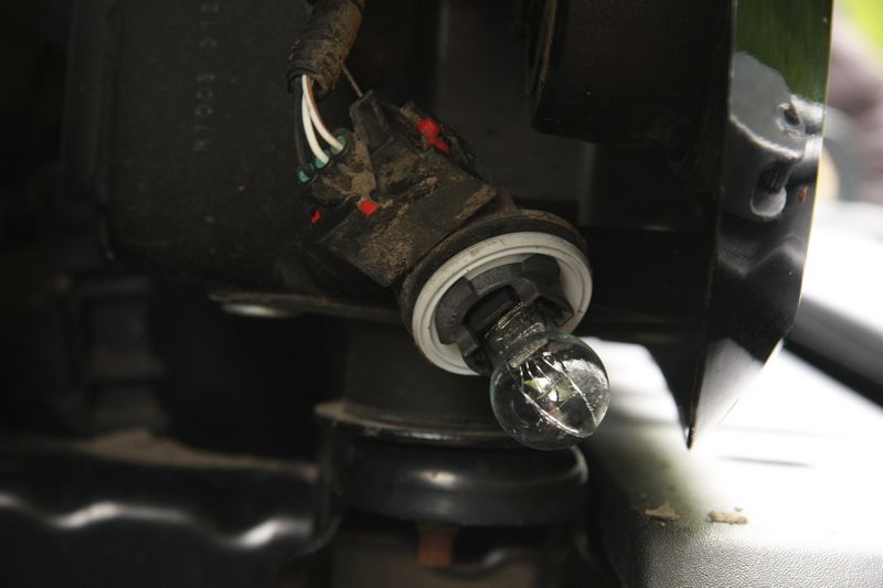

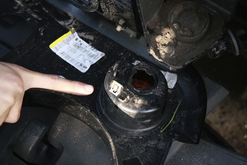

撬起四个卡子以后,转向蹦灯地方依旧有东西卡着拿不下来
需要先把蹦灯的灯泡拧下来,顺时针一下就好,很好弄
实际上这里还有卡子,左右两边各一个,蹦灯处

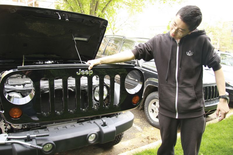

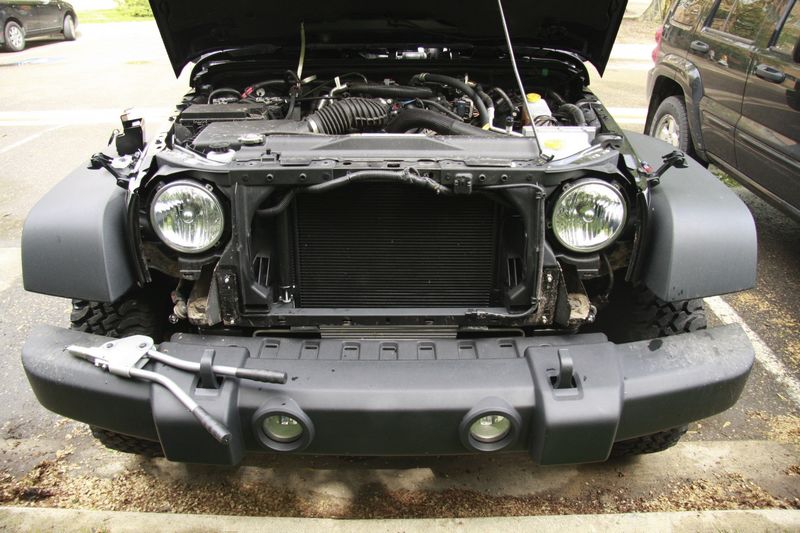

标志性的七孔进气格栅就是这个样子,整体拿下来
没了面罩,就是这个样子

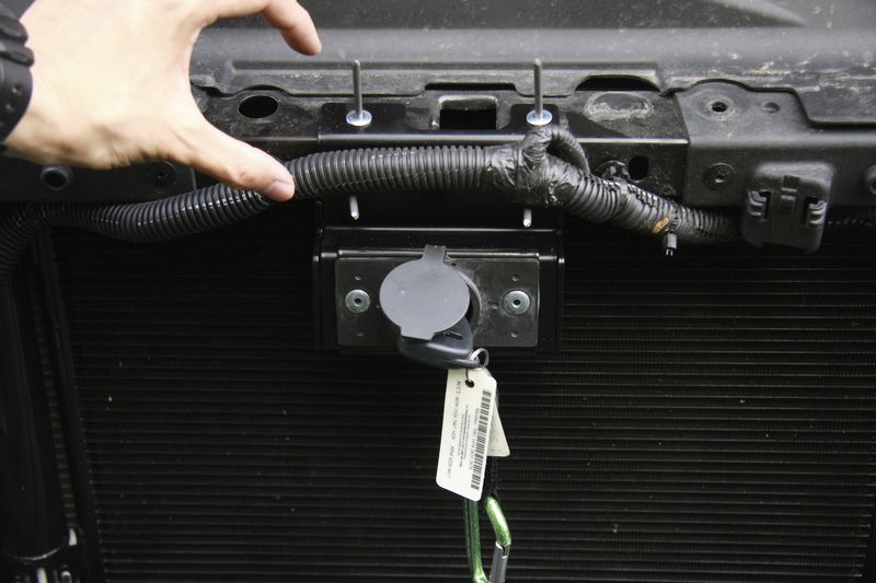

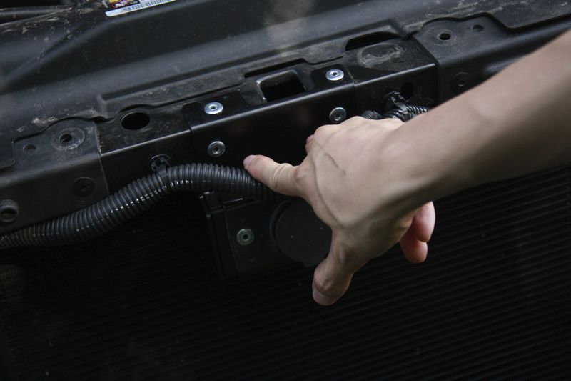

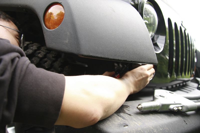

机盖锁,塞进去,避开电线们
铆钉象征性地放一下,一共四个

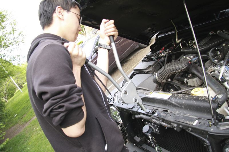

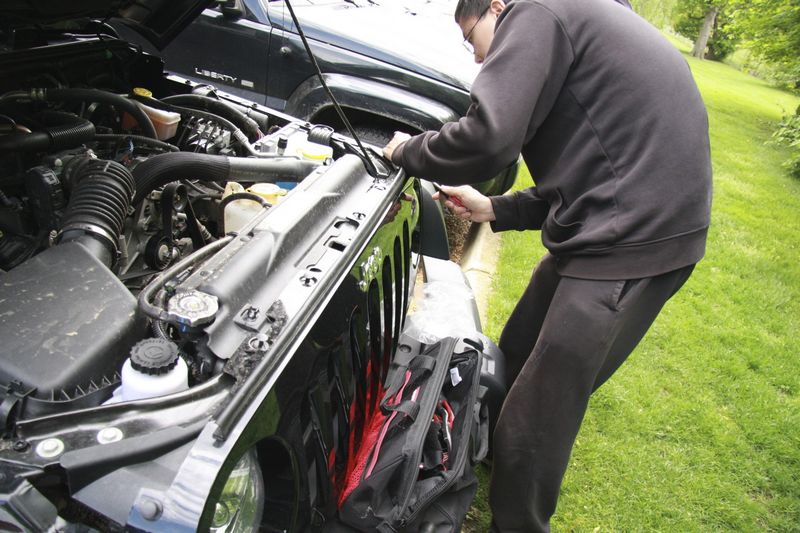

铆钉枪上,反复挤压四个回合后,很响亮的嘎嘣一声,着实吓到自己
就这样铆上了!
剩下三个全都弄好。

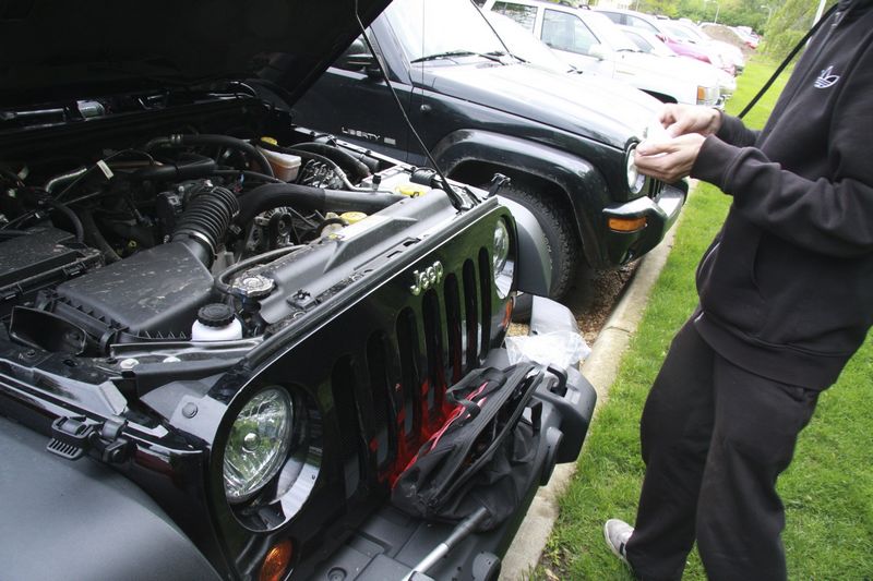

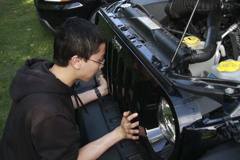

最后再把进气栅安回去,卡子全卡上基本上就可以了。别忘了把蹦灯拧回去。
新的六个小塑料铆钉,全都砸进去。
万事大吉,现在在不扣上锁扣的情况下打不开盖子了,需要用钥匙解锁才可以!
