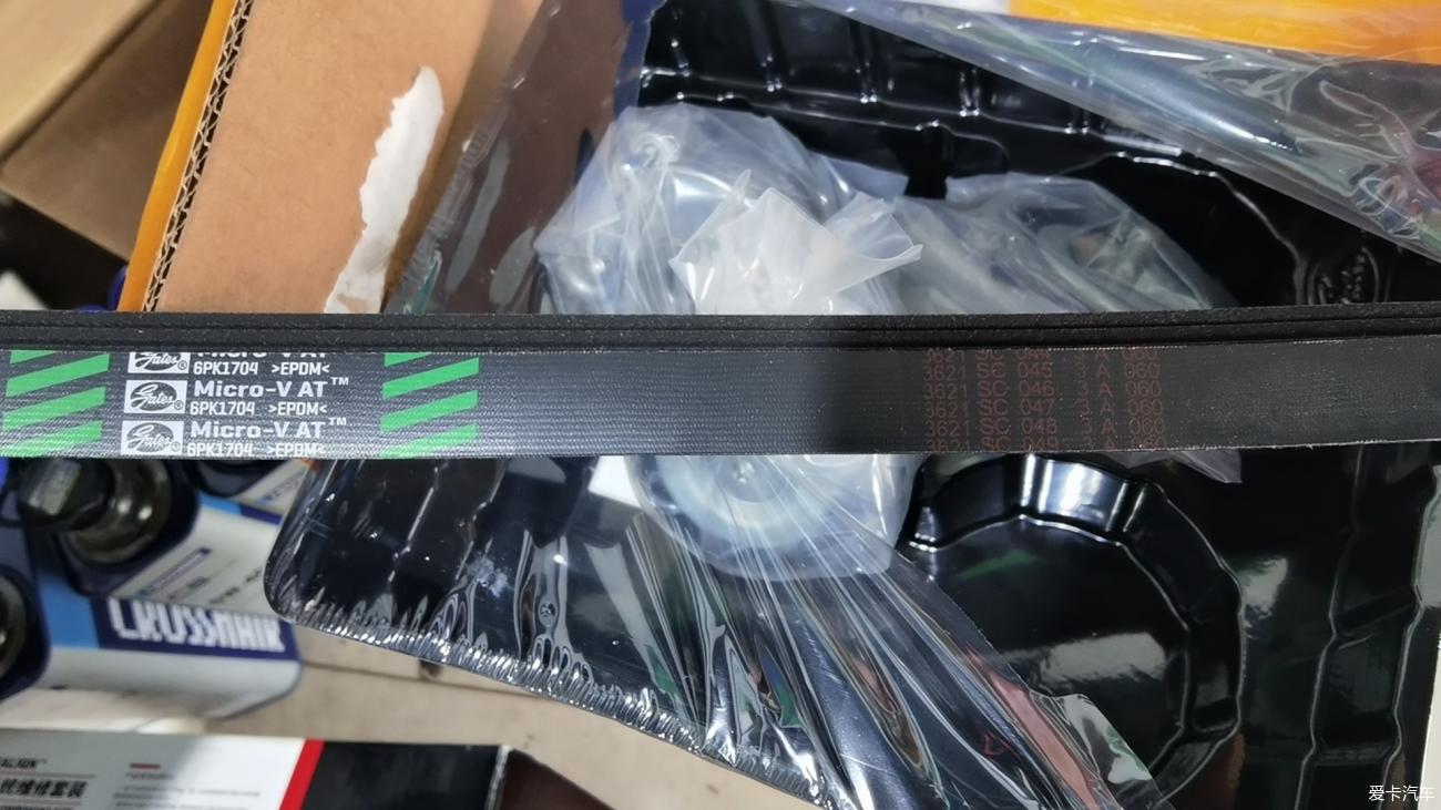

盖茨三件套材料费450,换刹车油(70一瓶,两瓶140),手工费一共150(单换三件套估计也要150手工费),皮带三件套成本450+150=600块。【不推荐亲测】
天猫旗舰店盖茨三件套846。

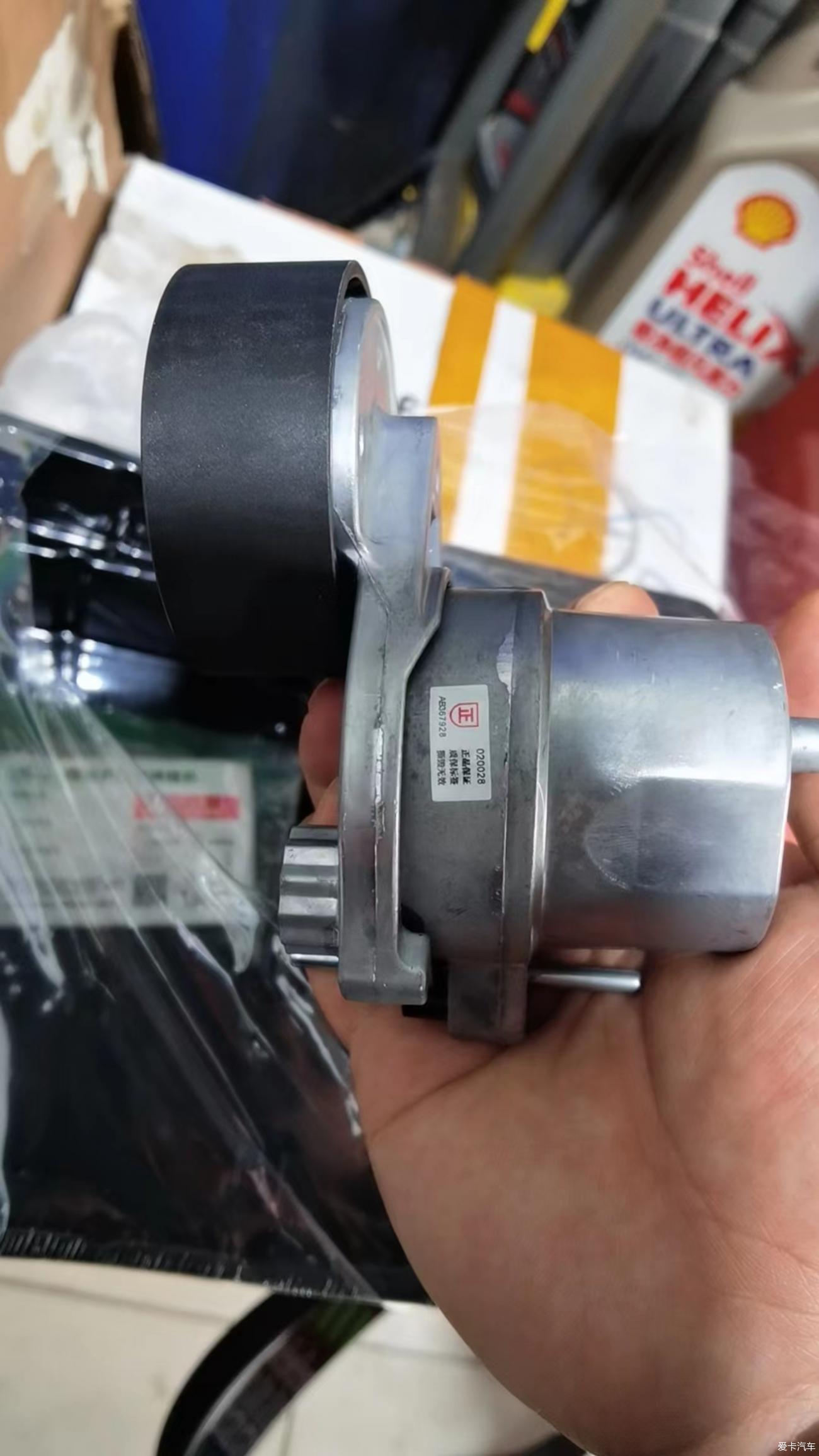

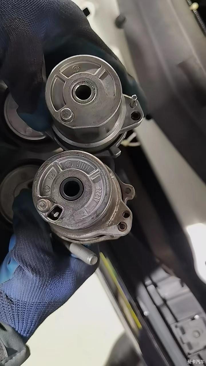

缺点:定位孔不太好找,要么定位孔对上了螺丝不好上,要么螺丝上好了定位孔不准。插销非常难拔。
优点:便宜!
淘宝原车三件套1200,工时费另计。【推荐】
本地第三方更换原厂皮带:217,原厂惰轮:477,原厂涨紧轮:1170,总共:1864(含工时费)。【不推荐】
其他牌子的不清楚,以上价格和方案大家心里都有数了。

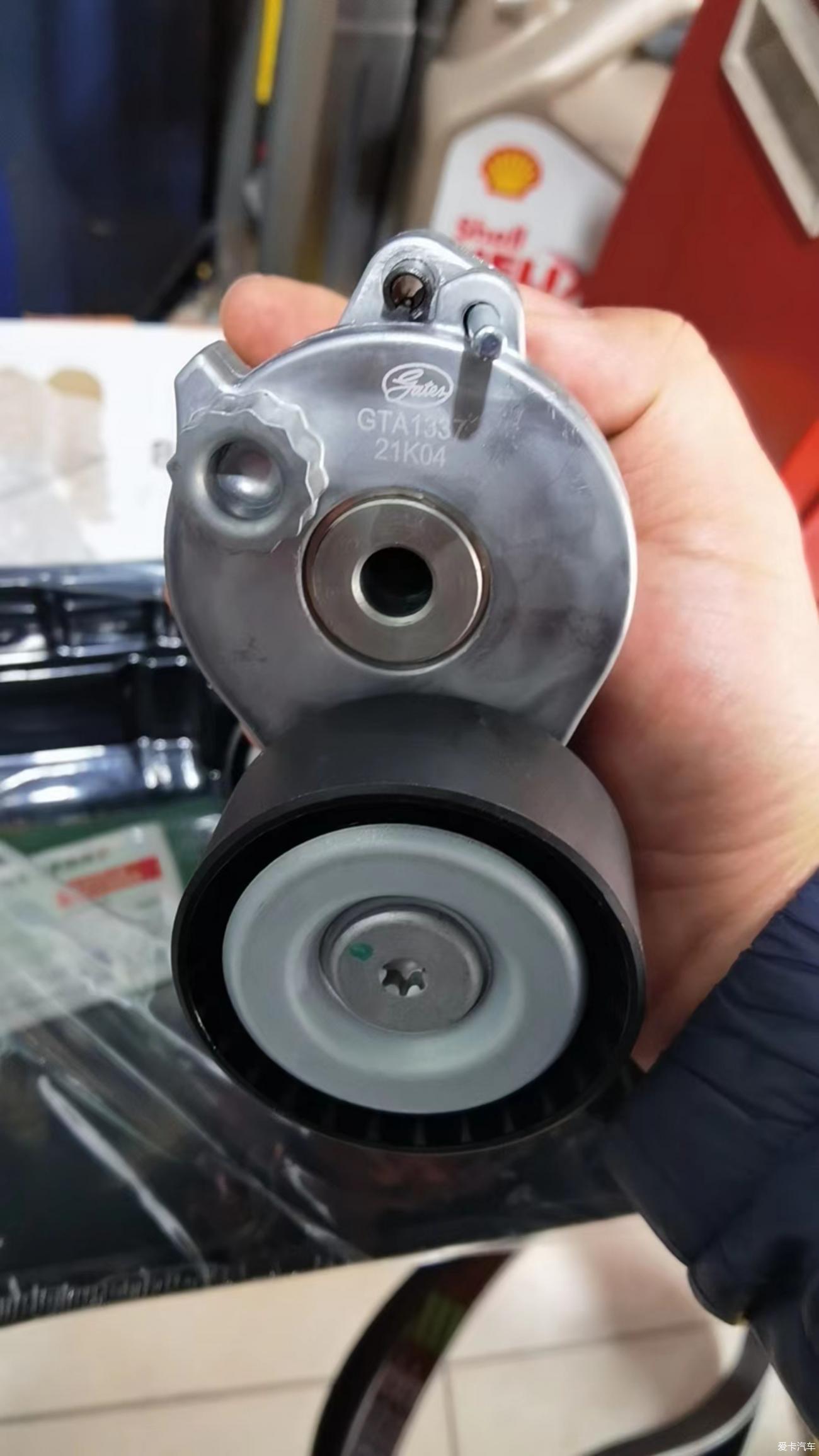

淘宝450三件套
最贵的就是这玩意,定位难!!!

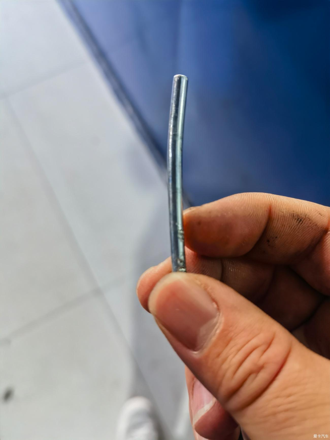

这个插销异常难拔

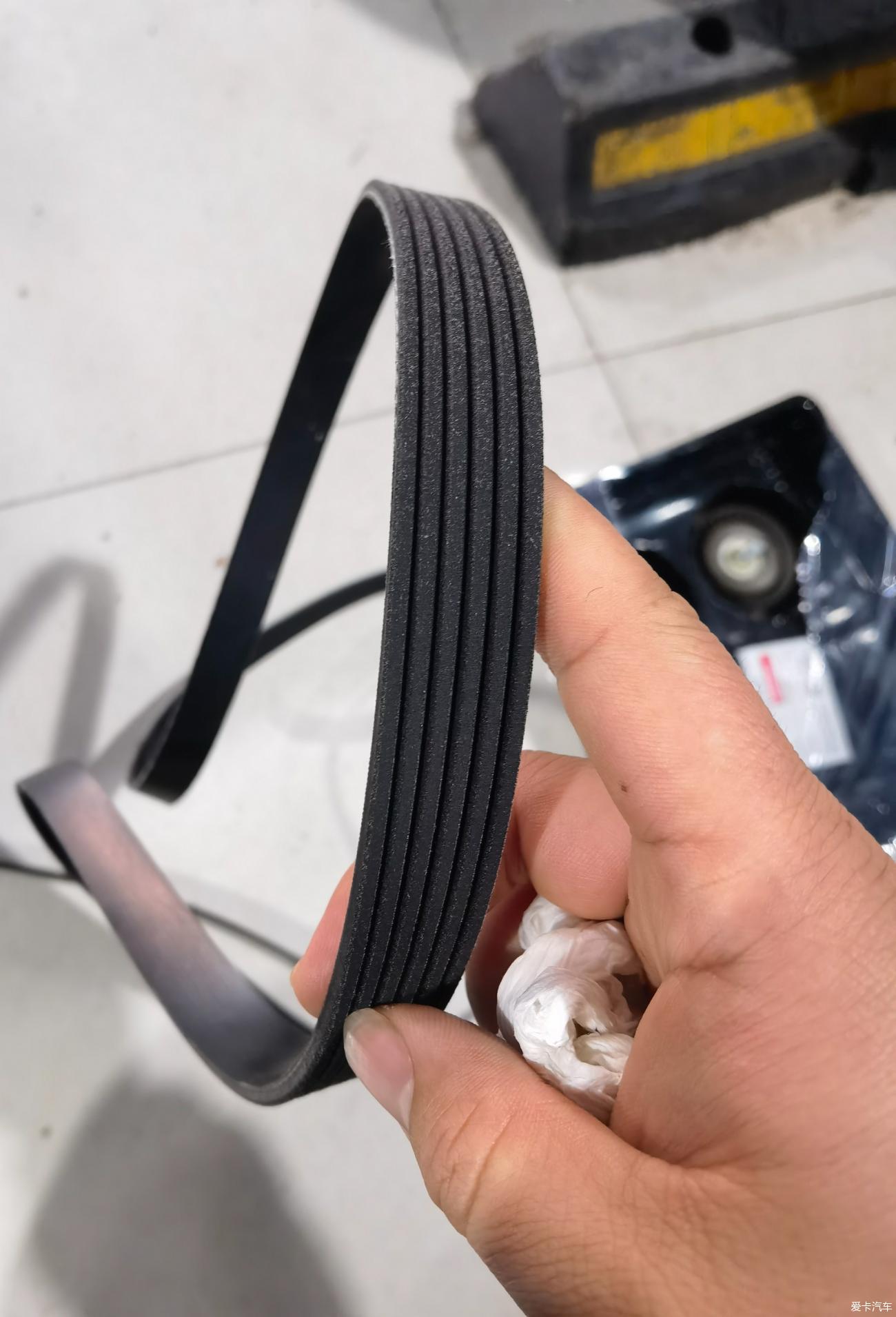

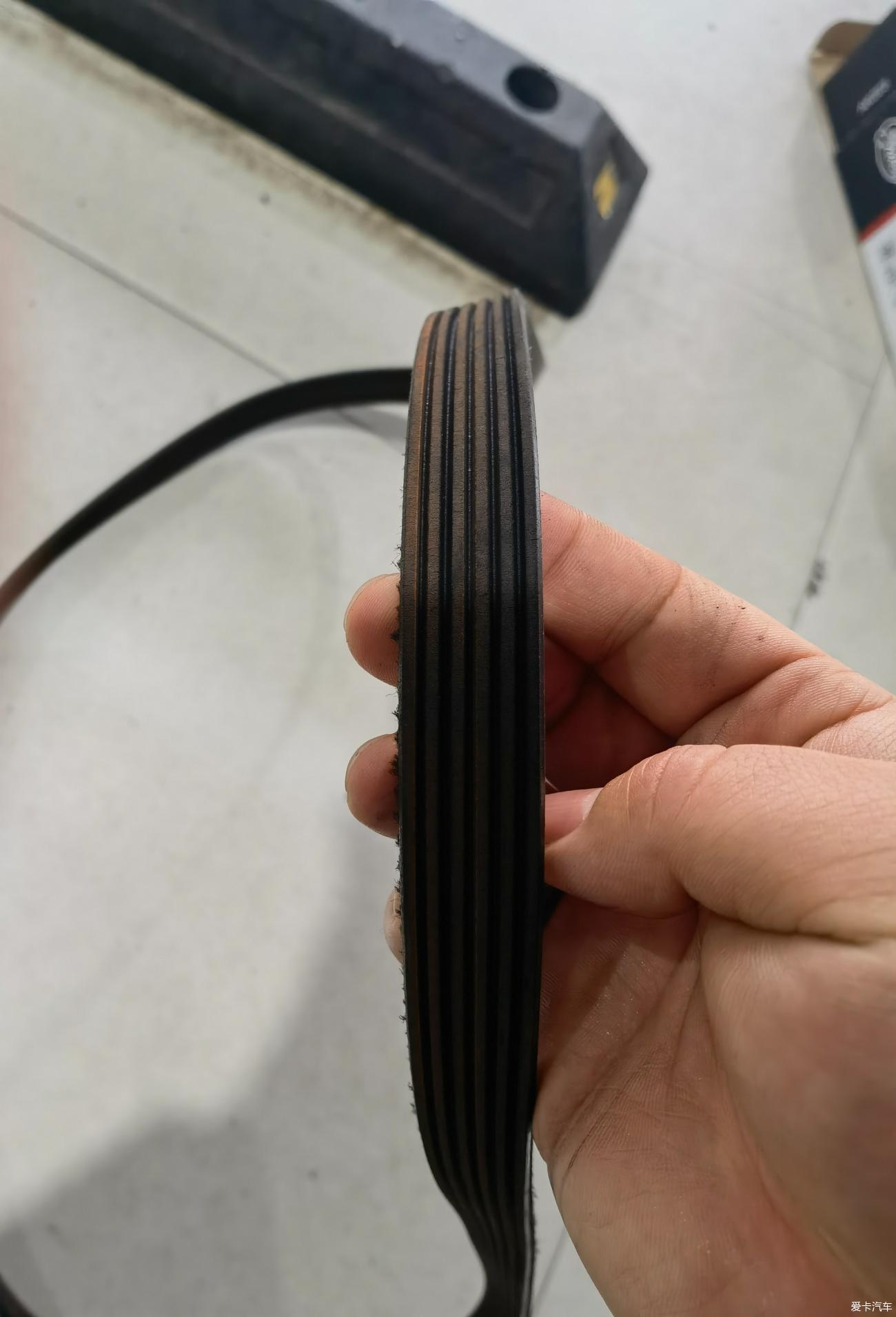

皮带比原厂短一点
新的盖茨皮带

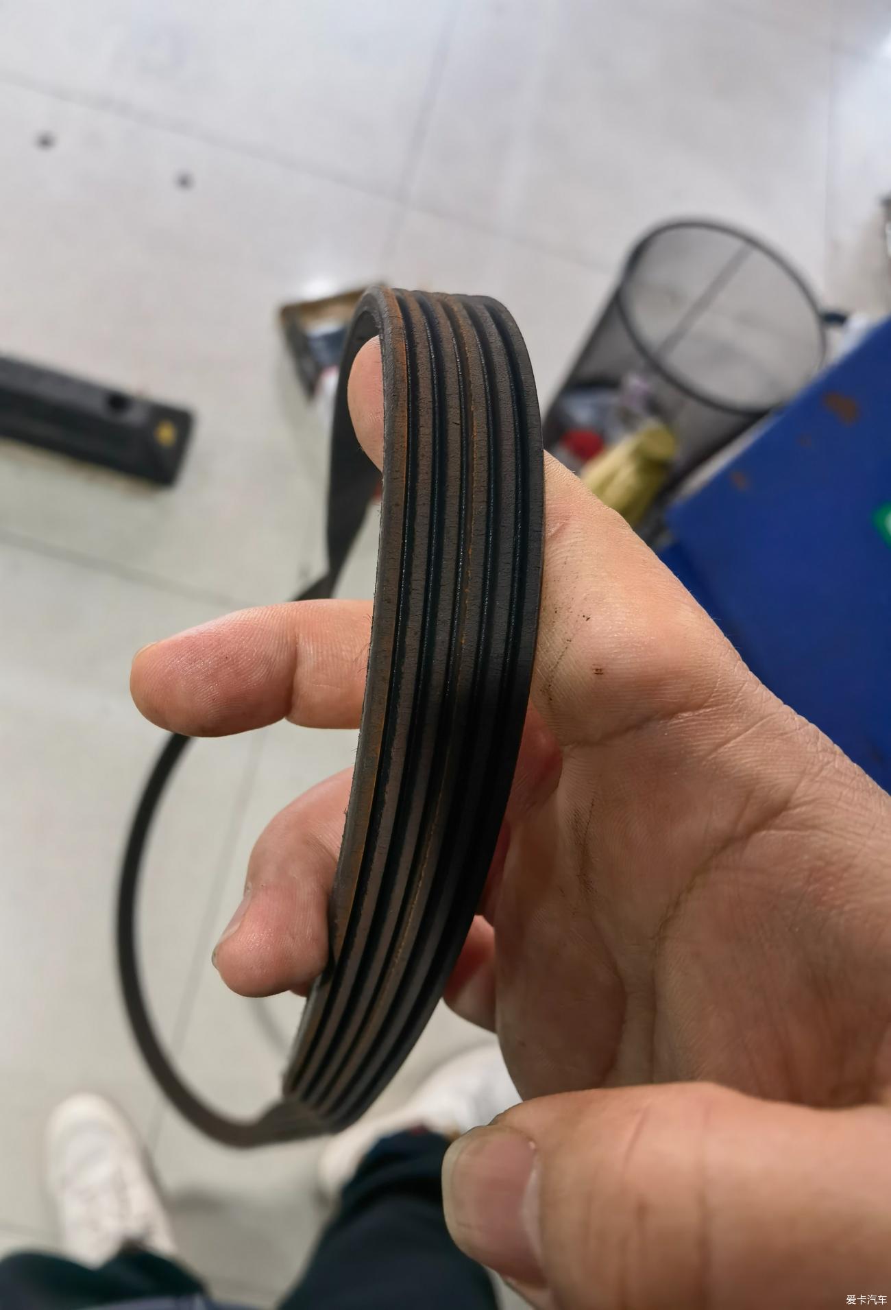

旧的皮带
旧皮带

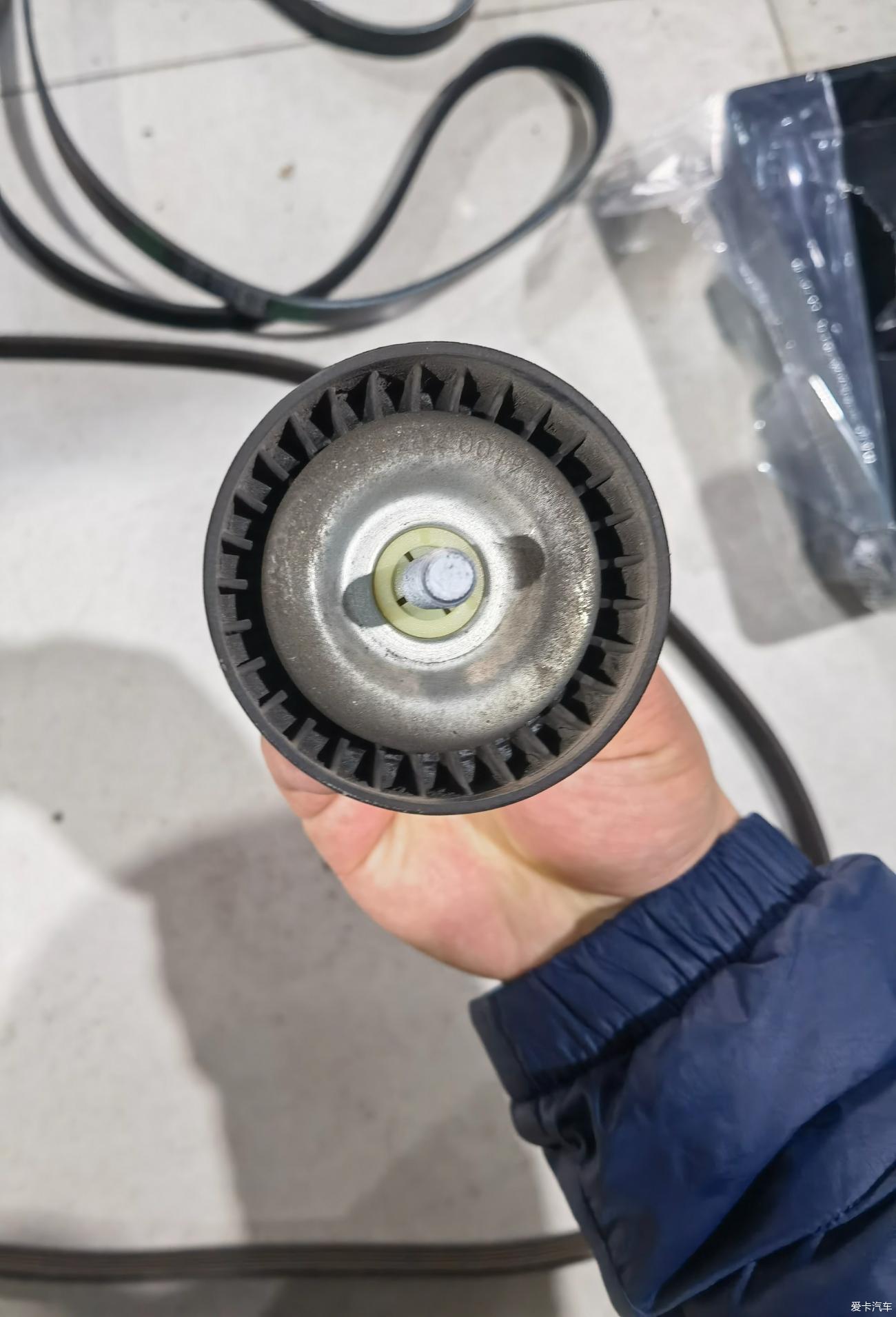

有些龟裂,问题不大

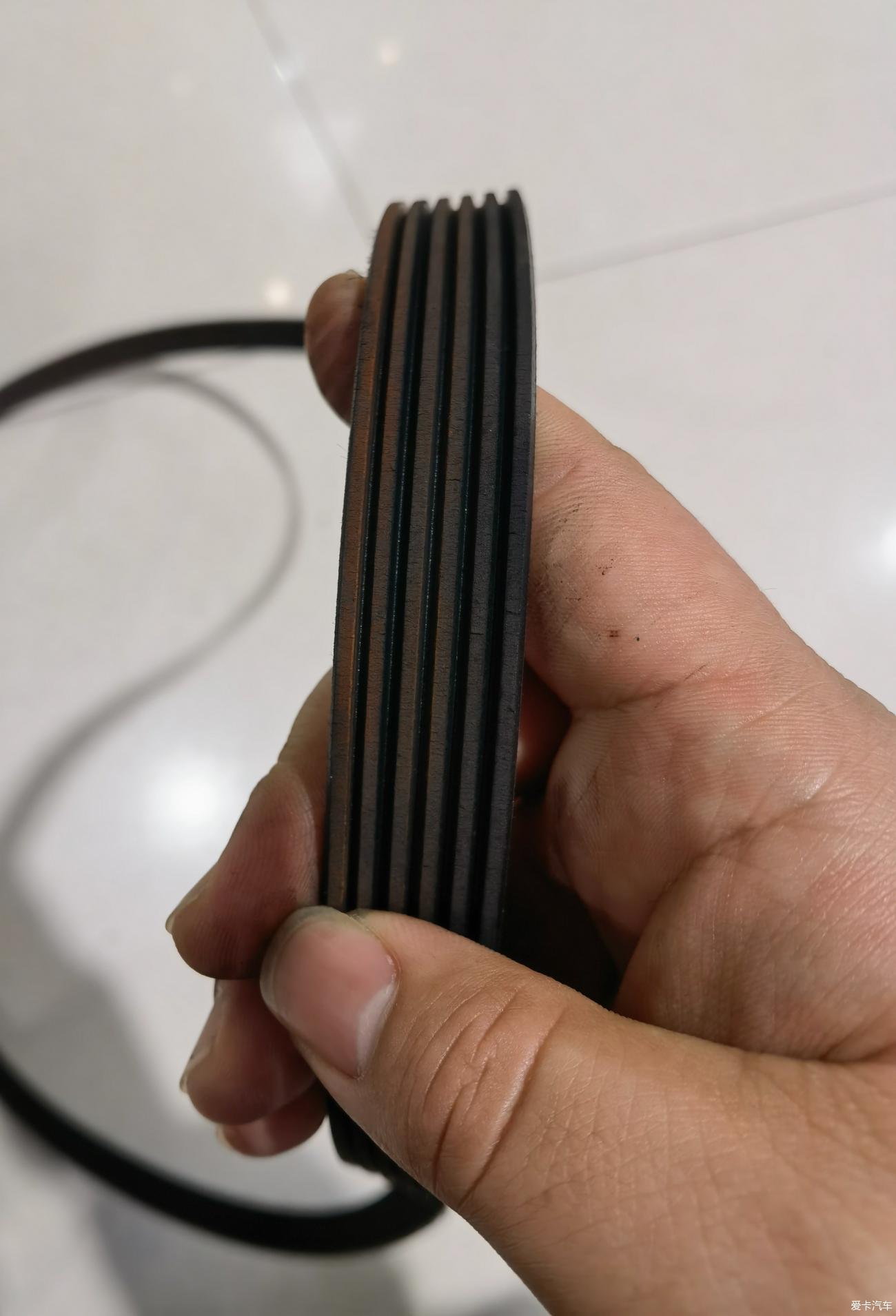

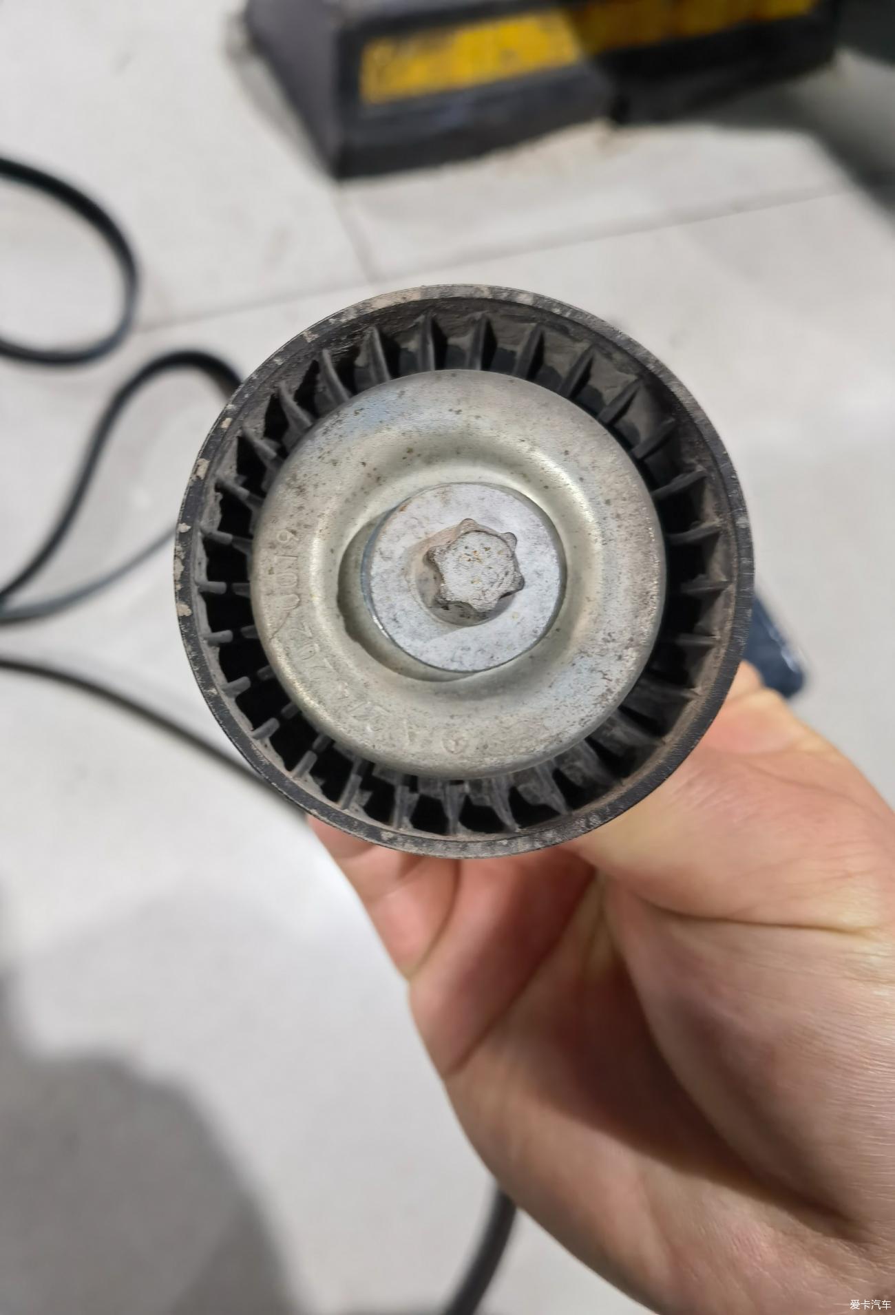

旧的
旧的
新旧对比
定位孔不太准,还是推荐原厂三件套。原车三件套也就1200块。
这个插销特别难拔,用上17号套筒抵住也拔了半天。
