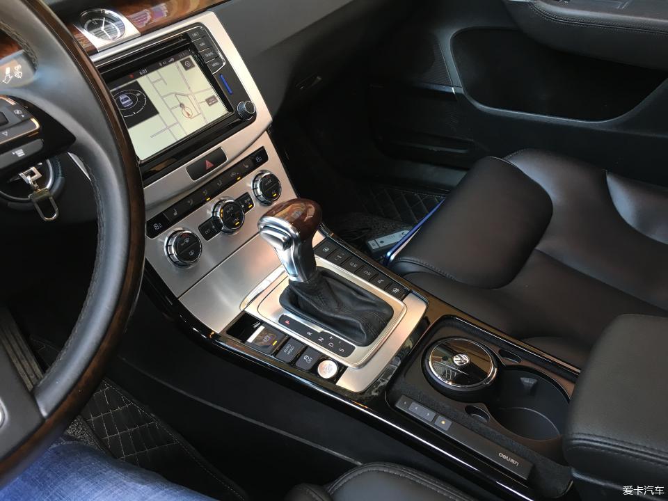

B6终极豪华内饰改装:升级B7中央通道。B7仪表台。B7进口短轴距门板。实现B7旅行版真桃木6件套。PQ全铝底盘。Reflex超级路感避震。左右半轴总成。B7软连接后桥更换全车胶套。各种细节完善......以下是定妆照!
中控台区域
豪华气息

中央通道特写。钢琴烤漆十分有质感
金属感很强烈的工艺

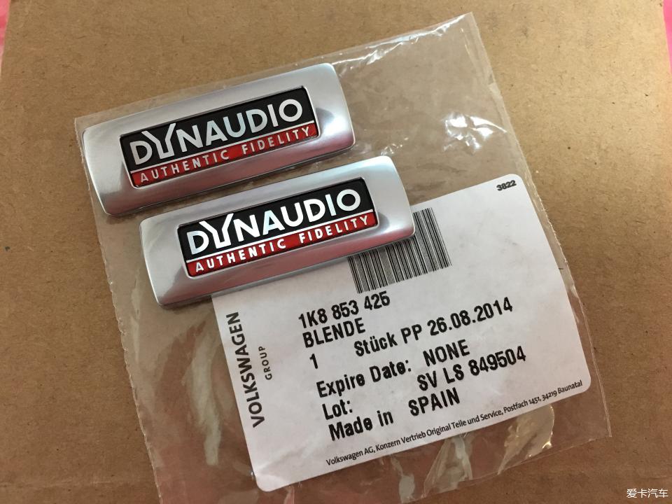

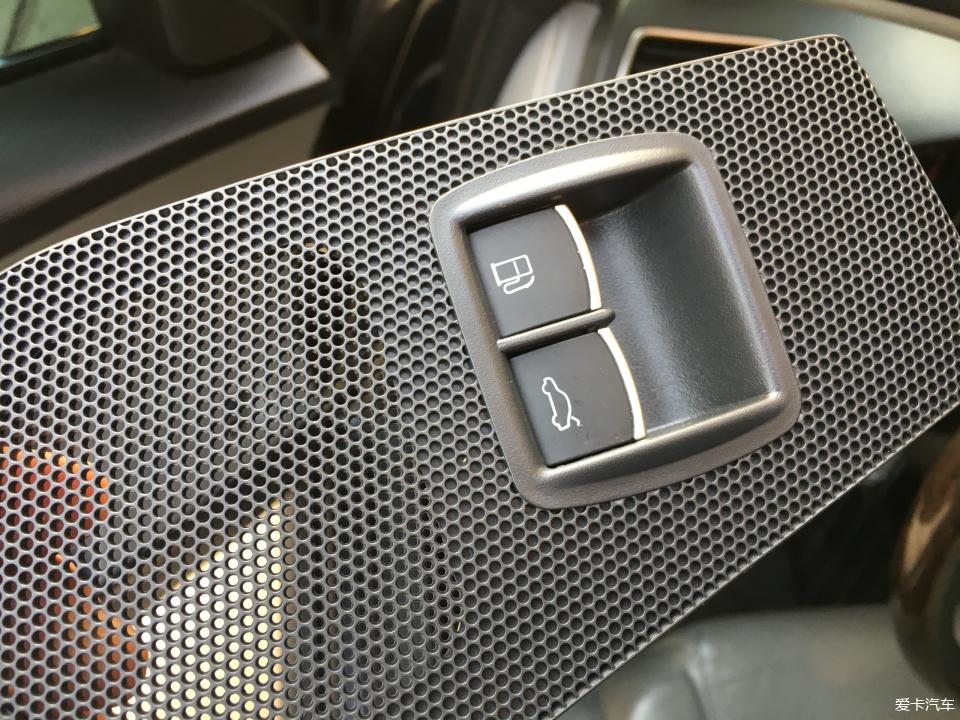

B7低音喇叭网和门板是一体的。所以这个丹拿饰板不能用,但是我们要想办法把它改上去。

图档丹拿标
木工刀开槽,考验动手能力 足够耐心
要非常小心
严丝合缝
很原厂
非常合适
B7也有丹拿饰板了

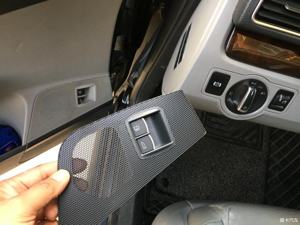

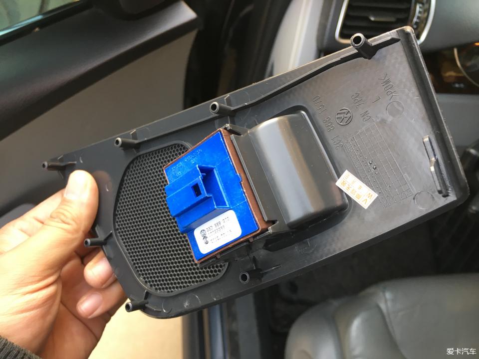

国产开关座 宽10mm 只好切掉
切割
打磨
去掉把手支架
门把手需要重新钻孔
铆钉螺母
专门铆带螺纹的钉
装好 激动

组装开关饰板
拼凑开关
右边进口电路板和左边国产电路板的区别
替换坏的开关

中央通道扶手箱 2015高配
中央通道扶手箱
带空调逆变器
造型漂亮多了

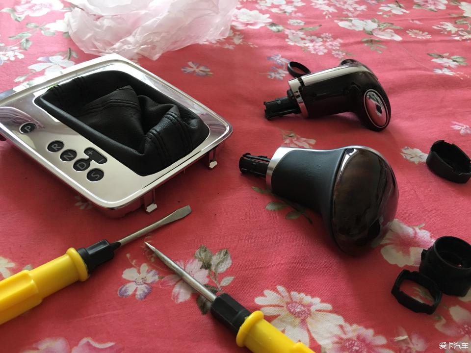

B7排挡饰板

清理卫生 座椅归位 档把第二天继续

中央通道按键 钢琴漆和镀铬的质感
主驾驶
中央通道

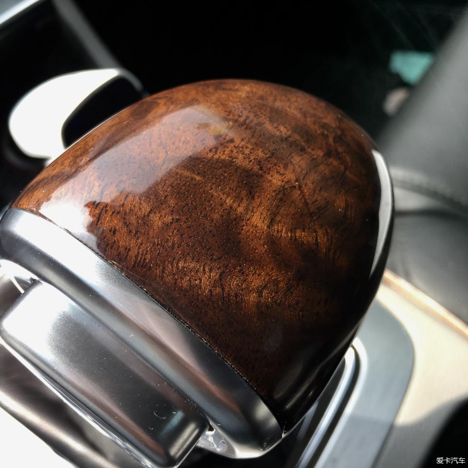

奥迪A6实木手球

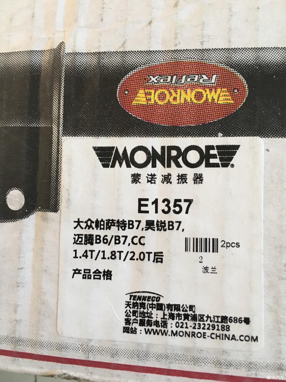

蒙诺Reflex超级路感避震
蒙诺Reflex超级路感避震
蒙诺Reflex超级路感避震
蒙诺Reflex超级路感避震
蒙诺Reflex超级路感避震
蒙诺Reflex超级路感避震
