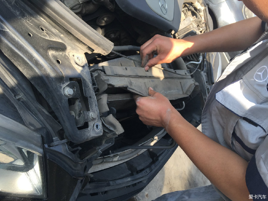

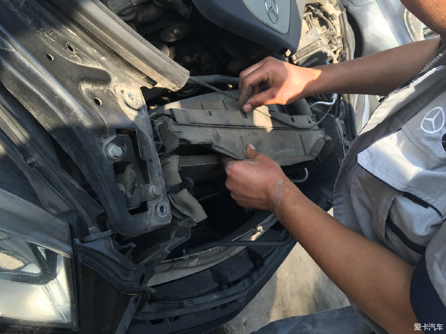

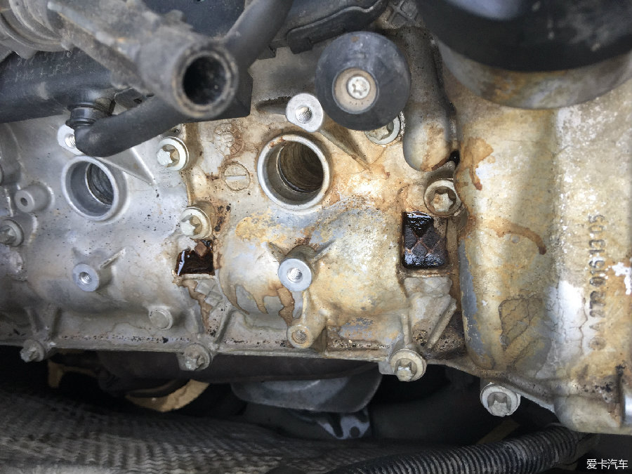

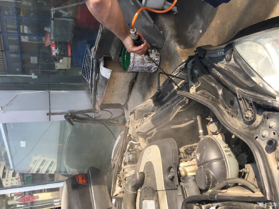

1.水箱清洗,话说叫杆可能也是由于水箱散热不好,导致发动机叫杆。10万公里第一次洗,这样还说的过去吧,别忘记,这可是在北京,北!!!!京!!!!!,空气环境大家都懂的。
2.

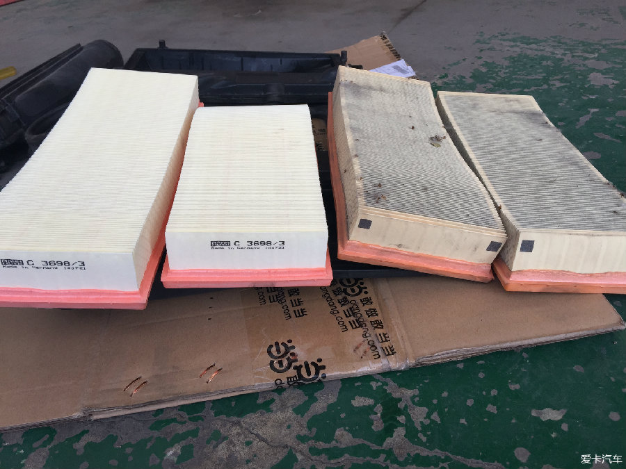

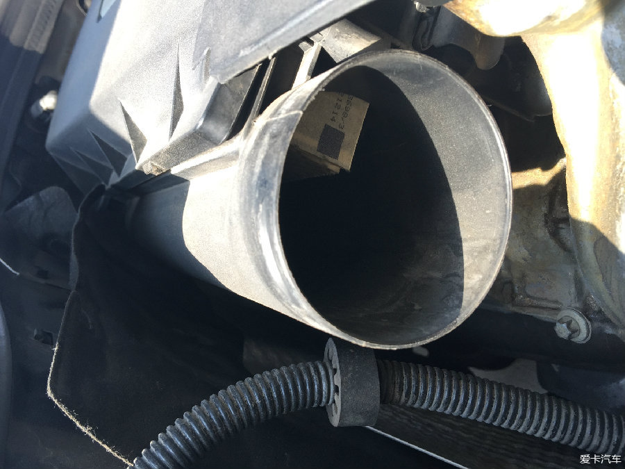

2.顺便把空气滤也换一下,脏的不行了,才一万公里啊。

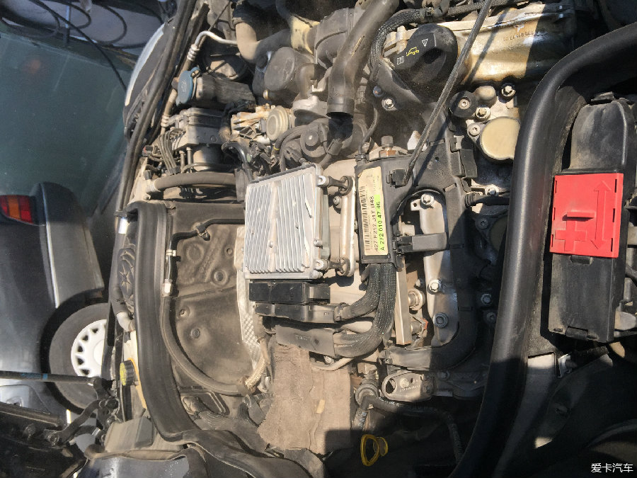

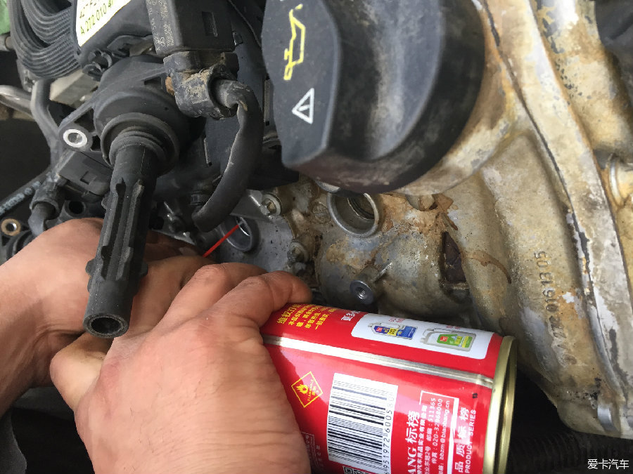

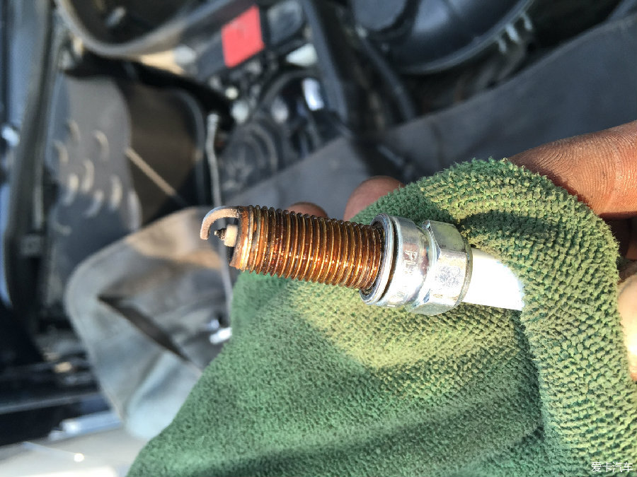

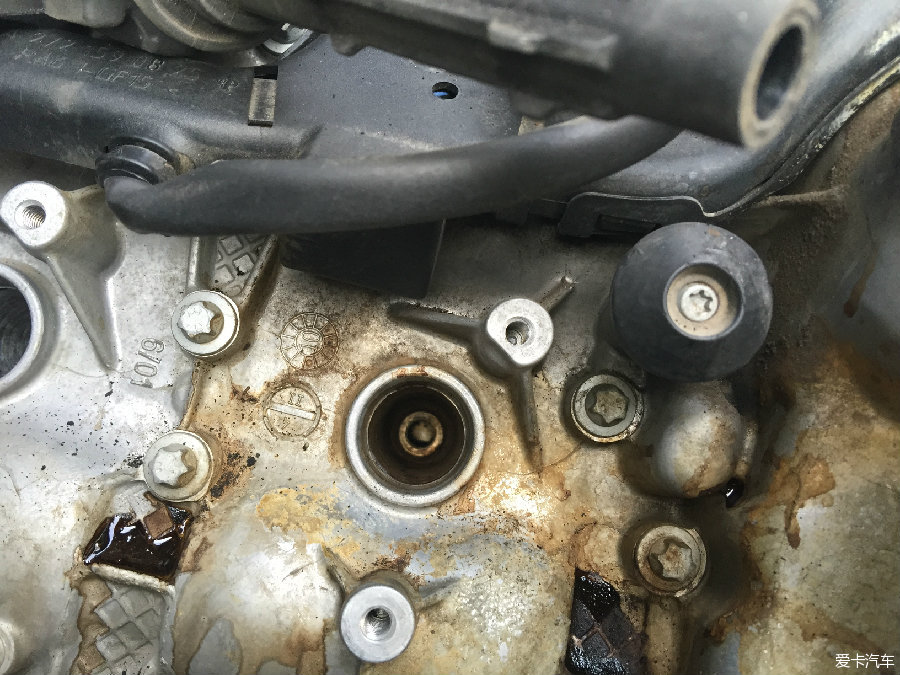

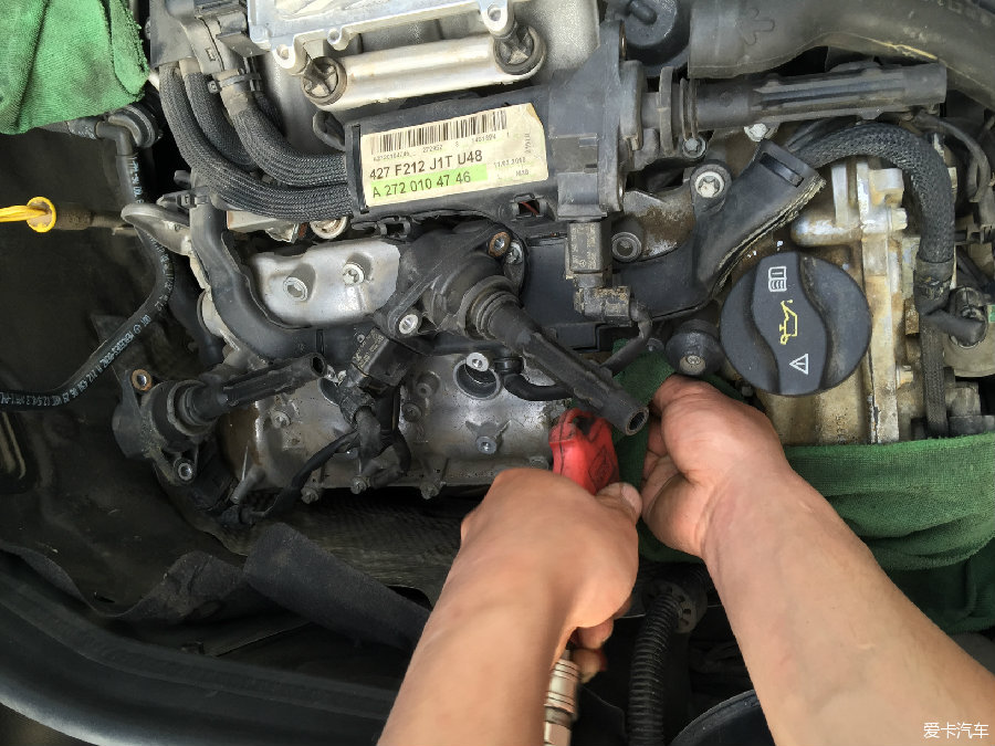

3.以上工序做完,试车,叫杆依旧存在。接下来建议清洗发动机积碳。看到火花塞了木有,使用情况比较良好,还无需更换,这也是上次在这家店换的,已经使用过了4万公里。

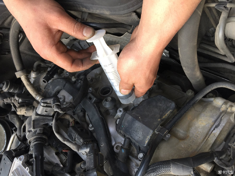

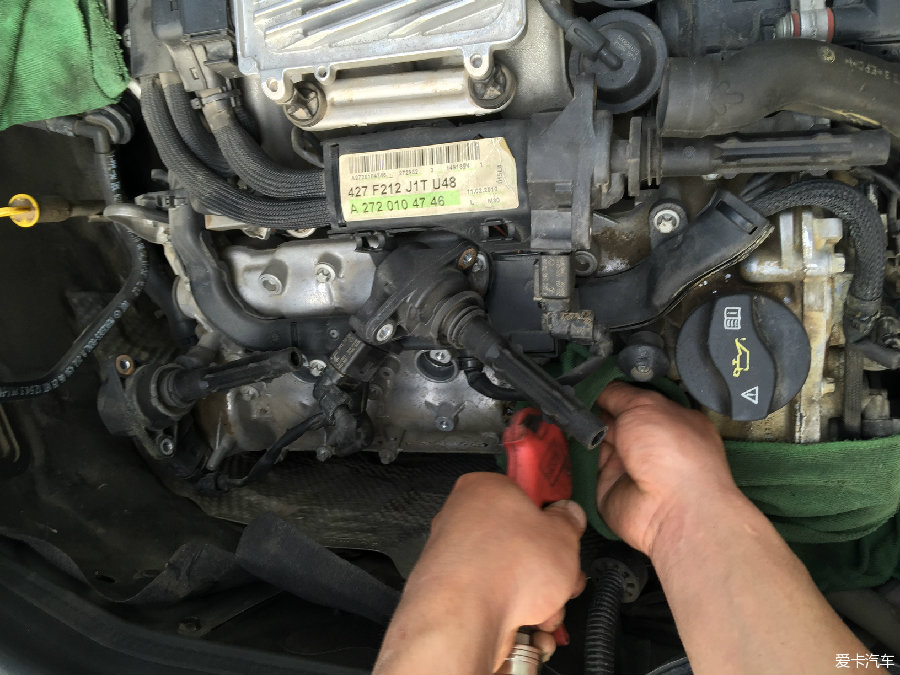

4.发动机积碳清洗,开始给发动机肛门打针了,一共六个疗程,一管药水能治疗三个肛门。开始!

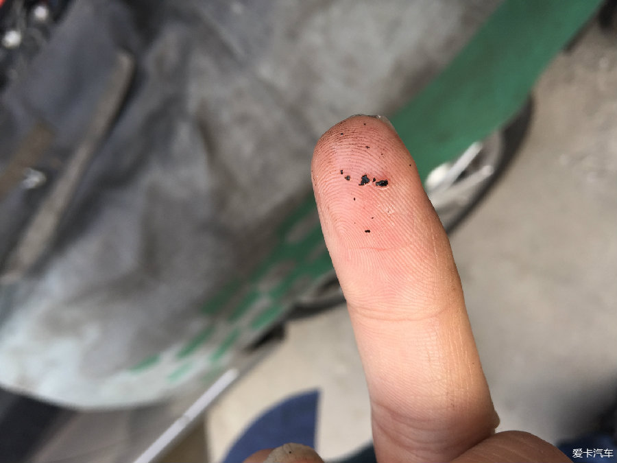

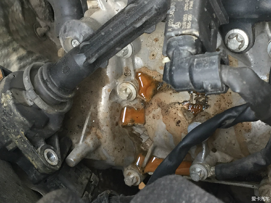

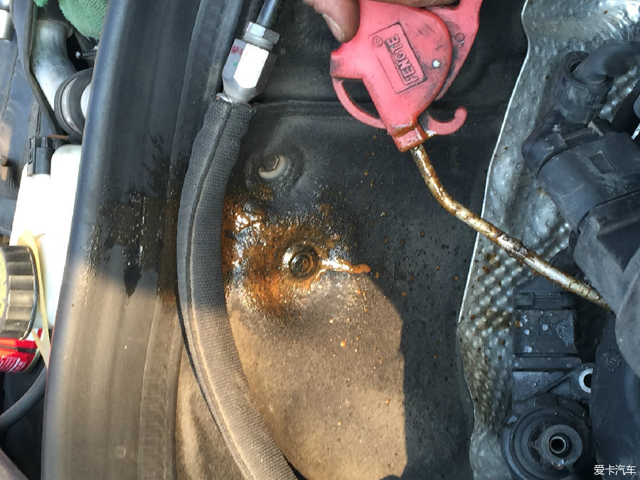

5.经过漫长的三个小时等待,软化里面的积碳,然后用风枪直接吹,眼看着出来很多渣,太可怕了,里面厚厚的一层全是这东西,和咖啡粉一样。
6.这样还不够,起码不够干净,不够彻底,继续~~~~~~加药,叫什么东西来着好像是化油剂,我忘了。喷上马上开始吹。吹~~~~~~~~~~吹~~~~~~~~~~~~~~~
7.吹完的东西,看完了我都心寒,这么精密的仪器里面,居然会这么脏。看来经常洗洗还是有益身心健康的。看到了吗,下面第三章图已经能看到肛门眼了,出现了银白色,这才是健康的颜色。
清理完了,打火,试车,前5次居然没打着,我一度以为修坏了~~悲剧了。其实这种情况属于正常。
感谢朱师傅的全程指导,试车后完美解决叫杆,从此闹心的嗒嗒声消失了。

这方法对公里数多的车不可取  很容易洗坏了 造成三元堵塞  发动机拉缸
还不如三千公里加支快乐跑

这样洗确实有点不太稳妥,,,,应该先内窥镜看看病情再采取保守治疗试试效果,再决定动不动手术啊。。毕竟手术一作是要上元气的啊呵呵呵。。。
话说我一个日系的发动机19W公里 下掉火花塞里面都是本色,,。都看不到积碳,螺丝刀刮一下活塞啥都没有。。。
发表于 2015-05-24 09:23    IP属地:未知
检查气缸内有无积炭是用不着内窥镜的,判断是否拉缸烧机油是可以用窥镜观察缸桶的!观察气缸内是否积炭过多只要把火花塞拆下来就可以看到活塞上面的积炭!积炭太多气缸内燃烧室的压缩比就改变了,多到一定程度电脑的点火时间和喷油就调整不过来了所以就爆燃产生了爆震!这个只能算是一个小的维护项目谈不上手术,只是把火花塞拆下把清洗液打到气缸内把积炭松动掉,然后把积炭用高压气吹出来!没有任何副作用,这个我们洗的太多了大家可以放心!
