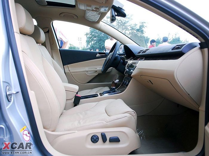

原帖由 netsoso 于 08-07-02 11:14 发表
安装很简单,关键是"美观"问题到现在无法解决~~~~~~~~
像外国的途安这样装不行吗? 关键是那根小棒棒 以及如何黏贴在玻璃上
贴了膜有什么影响?
[ 本帖最后由 H2SO4 于 08-07-04 16:18 编辑 ]
附件 点击查看原图 (68.98 KB)
发表于 2008-07-04 15:54    IP属地:未知
看看迈腾装在哪里嘛
发表于 2008-07-04 16:13    IP属地:未知
买藤的感应器和 后视镜是一体的,不一样 看上图 德国途安的 位置是跟后视镜 分开
发表于 2008-07-04 16:33    IP属地:未知
那根管子是穿线的.有没有无所谓  关键是那块黑的板 还有是用什么东西固定 现在使用时发现贴膜对感应有影响 灯亮的比较早
