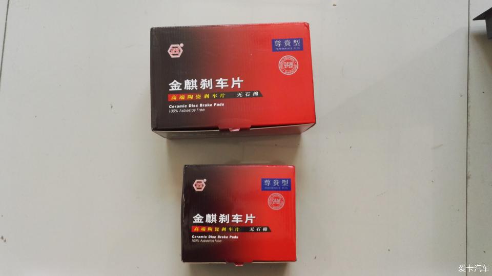

趁着这次双十一打折促销,我购买了四轮的金麒麟陶瓷刹车片。这次换完后就彻底杜绝黑乎乎的刹车粉末了;轮毂也会更清亮、干净。

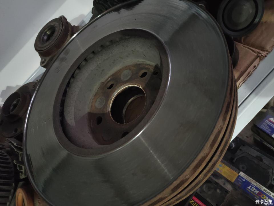

下图,是“牵手向明天”同学发给我的刹车盘照片,他这个盘是用了9年之久的,他用的就是金麒麟的陶瓷片。您看盘面的磨损,能明显看出:这只刹车盘上没有任何磨损的凹槽(磨损的划痕),整个刹车盘磨损的非常平整、均匀。这等于延长了刹车盘的使用寿命。所以,您用陶瓷片是非常经济的。

下图,是收到的金麒陶瓷片,前后轮是分开包装的,里面分别包含了一条刹车报警线;您买这款刹车片后,就不用单独购买刹车报警线了。因为我的老V6还没有磨薄报警,所以原车的刹车感应线还能继续使用下去。

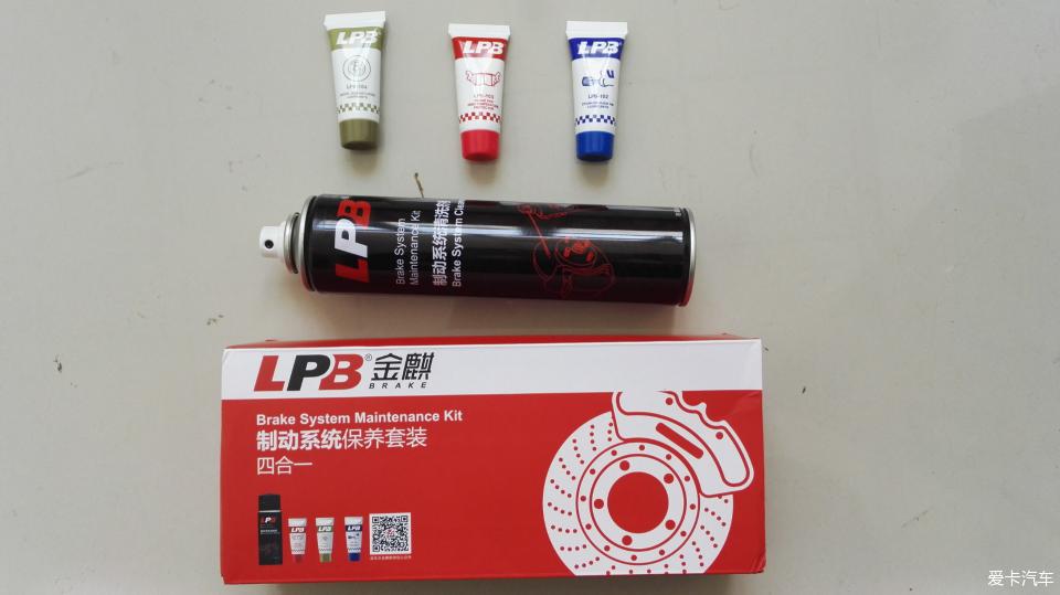

卖家还赠送了一盒刹车系统保养品,具体有:用来清洗卡钳分泵的喷雾清洗剂;润滑分泵销子的油膏;润滑轮毂防锈的油膏;还有刹车片的消音润滑膏。这几样货品,都是非常实用的,省的我另外购买了,感谢金麒麟天猫店家的赠送。我这次购买的价格不贵,四轮全部的刹车片、再加上选择店铺后的安装费,一共才七百元,我很满意。

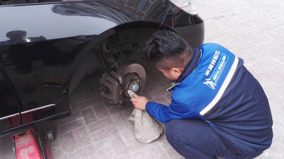

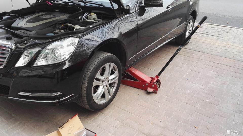

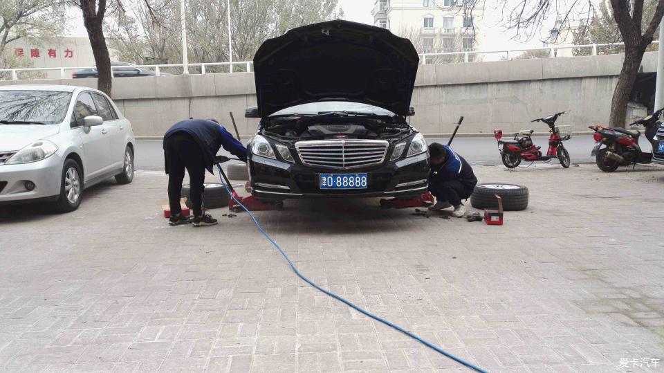

天猫可以选择您当地的安装店,我找了一个离家不远的米其林轮胎店来安装,到店后,先确认了店家的名称无误,就开始折腾了。
掀开机盖,拧开刹车油壶,以便顶回活塞时,刹车油能顺利溢出。再拆卸四轮,开始换片。

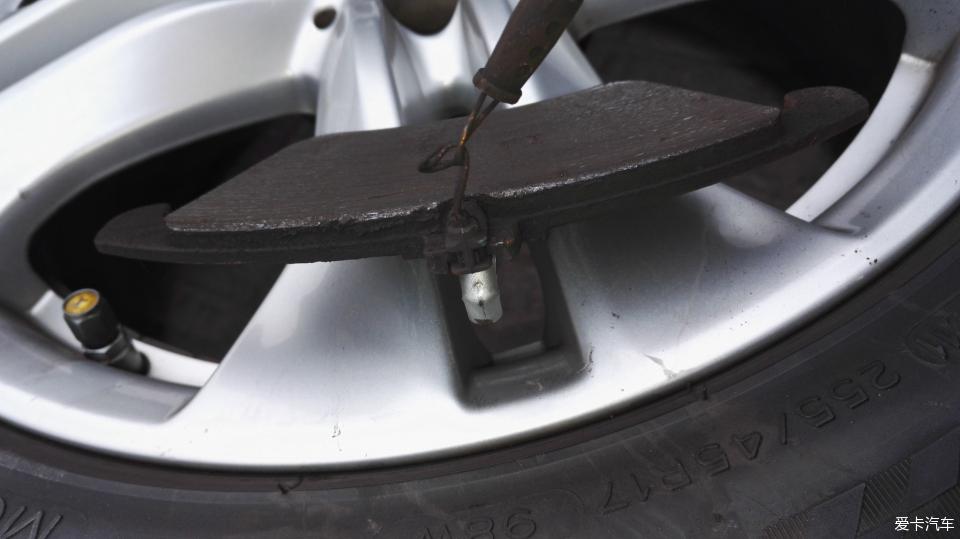

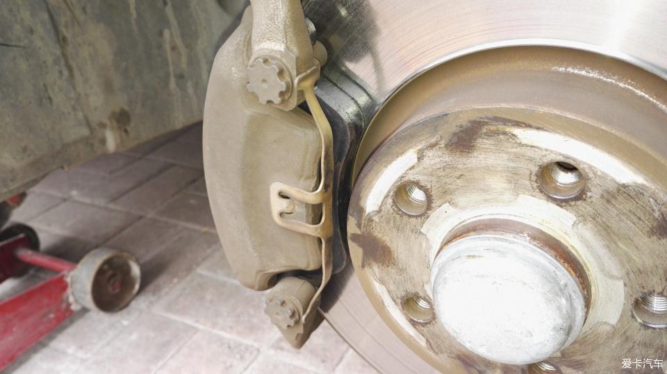

这是拆卸前,原车前片的厚度,它已经用了快六万公里了,按我的驾驶习惯,至少还能再跑一万公里。但我实在是无法忍受它掉落黑粉末了,弄得整个轮毂黑乎乎的,每次擦洗轮毂都很费劲,于是决定提前换掉它。

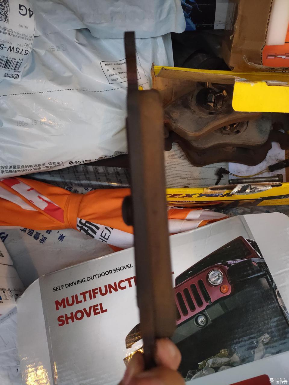

这是拆下来的前制动片,大家可以看到还没磨到报警线。这辆V6的老土奔所用的制动分泵、和原车的刹车片,都是TRW(天合)生产的。您能看出,我这轮胎也是原厂255宽度的米其林,等我用到磨损标示线,我就都换成回力轮胎。

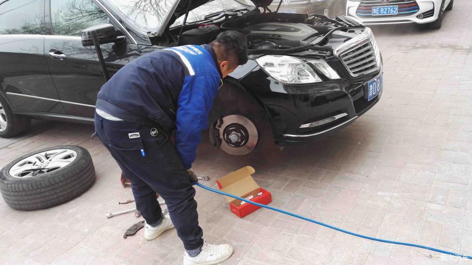

发表于 2019-11-23 02:08    IP属地:未知
我告诉大家一个诀窍,您拆掉旧的刹车片后,一定要请技工,用高压气枪,把整个制动盘、和分泵组件,仔细的吹一遍尘。特别是通风盘的夹层空隙内,都要吹干净。这样除尘清洁,对制动系统是很有益处的。到时候您会看到很壮观的狼烟四起!会从心底来感谢我这个建议的。随着漫天烟尘,您就明白了在这只车轮的刹车系统内,沉积了多少灰尘和积碳!绝对会另您大吃一惊的!下图是技师小哥,用高压气枪认真地除尘。

安装新的刹车片之前,要涂抹消音润滑的油膏,不用很多,这对于减少制动的噪音是有益的。下图是换完新片后,小哥在进行轮毂除锈、和涂抹防锈油膏;免得以后生锈了,导致轮毂拆卸困难。

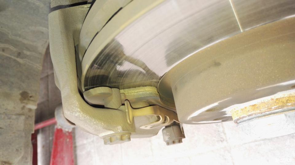

下图,是换完新片后的照片。大家要注意,照片上的那个分泵卡簧很重要,叮嘱小工温柔拆装,千万不要把它弄的变形了,否则会导致分泵回位不畅、刹车片有卡滞,引起制动片、制动盘高温烧蚀。这个链接内是卡簧变形,导致分泵卡滞的案例,给您参考:网页链接
