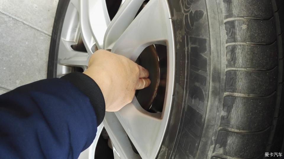

引用 严守壹 于 2019-11-23 02:13:29 发表的回复
还有,初次上路磨合时,一定要注意四轮的制动温度,要经常停车,用手去触摸轮毂,来感受同轴的两只车轮,温度是否一致。
若同轴的两只轮毂,有一只温度明显高一些,就证明这只刹车分泵安装错误、回位不畅、有刹车卡滞的现象。此时要立即低速开回更换的地点,让技工拆解维修。
我这次也是非常注意分泵是否回位的,今天初次上路磨合的距离是40多公里;期间我数次靠边停车,用手去判断同轴的两只车轮,温度是否一致。大家......
这个区别不大怎么把握?我换了前刹车片,开了二十公里左右大概差个7 -8度(测温枪测70和78度),这个有问题么?后轮只有30多度,左右温差不到2度
发表于 2025-04-06 20:29    IP属地:未知
引用 安全谨慎 于 2025-4-6 19:05 发表的回复
您好,您这前轮,温度高的那一只,刹车片有卡滞,分泵回位不畅快,要拆解后,重新清洁分泵、润滑后,重新安装一遍刹车片。   另,也可能与日晒有关。  您在夜里,重新开个十几公里后,再次测量左右前轮的温度看看?

引用 严守壹 于 25-04-06 20:29 发表的回复
晚上也测了,还是差个7-8度,分别是60多 和 68左右,我明天再去修车铺看看
发表于 2025-04-07 21:42    IP属地:未知
引用 安全谨慎 于 2025-4-7 00:30 发表的回复
看到了,我的判断是:您这前轮,温度高的那一只,刹车片有卡滞,分泵回位不畅快,要拆解后,重新清洁分泵、润滑后,重新安装一遍刹车片。   正常行驶,没有阳光直射暴晒,两只轮毂的温度是几乎一致的。
明白得越多,越寂寞......
发表于 2025-04-08 01:03    IP属地:未知
爱卡币+20
共获得爱卡币
引用 严守壹 于 25-04-07 21:42 发表的回复
多谢严版指导,我去重装了一下,温差没那么明显了
