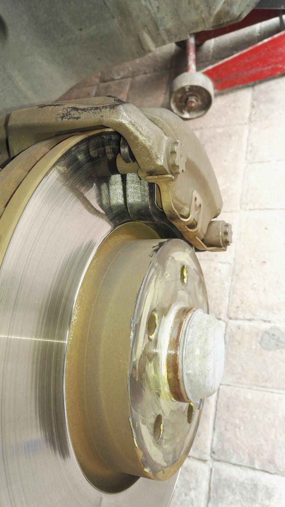

下图是原车的后刹车片,能看出已经很薄了,再开几千公里就要报警了。很多人不知道,奔驰原厂的刹车系统,都是后片先磨完的。为什么呢?因为原厂的后片,厚度都小于前片。所以奔驰第一次换刹车片时,都是先换的后片。

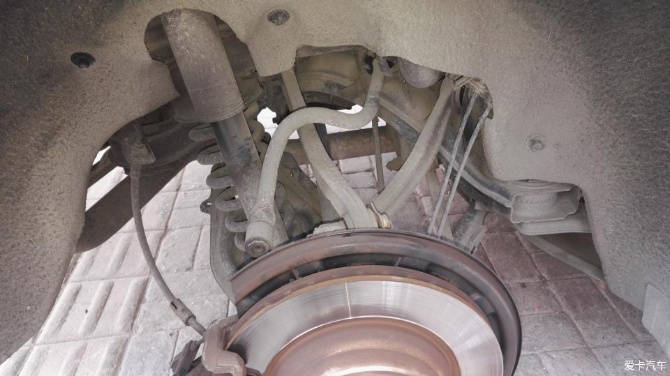

顺便拍一下这套多连杆的后悬挂系统。这款V212底盘的后悬架系统,设计的很复杂,是彻头彻尾的多连杆设计、它这样能让后轮的前束角、外倾角等数值,有着很精确的动态调节。等同于增加了后轮对路面感知的灵敏度、并且能更好、更及时的“跟随”路面的变化;再配上这套自适应的减震器;在后排乘坐的舒适体验,有些接近S级空气悬挂的感觉了。

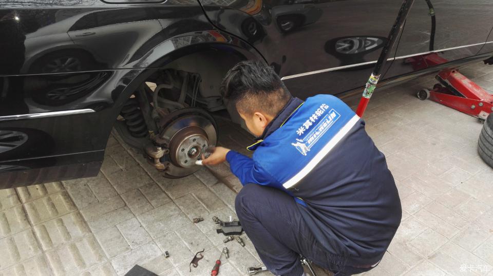

下图是技工小哥,对后轮进行除锈润滑,防止轮毂因锈渍卡死。

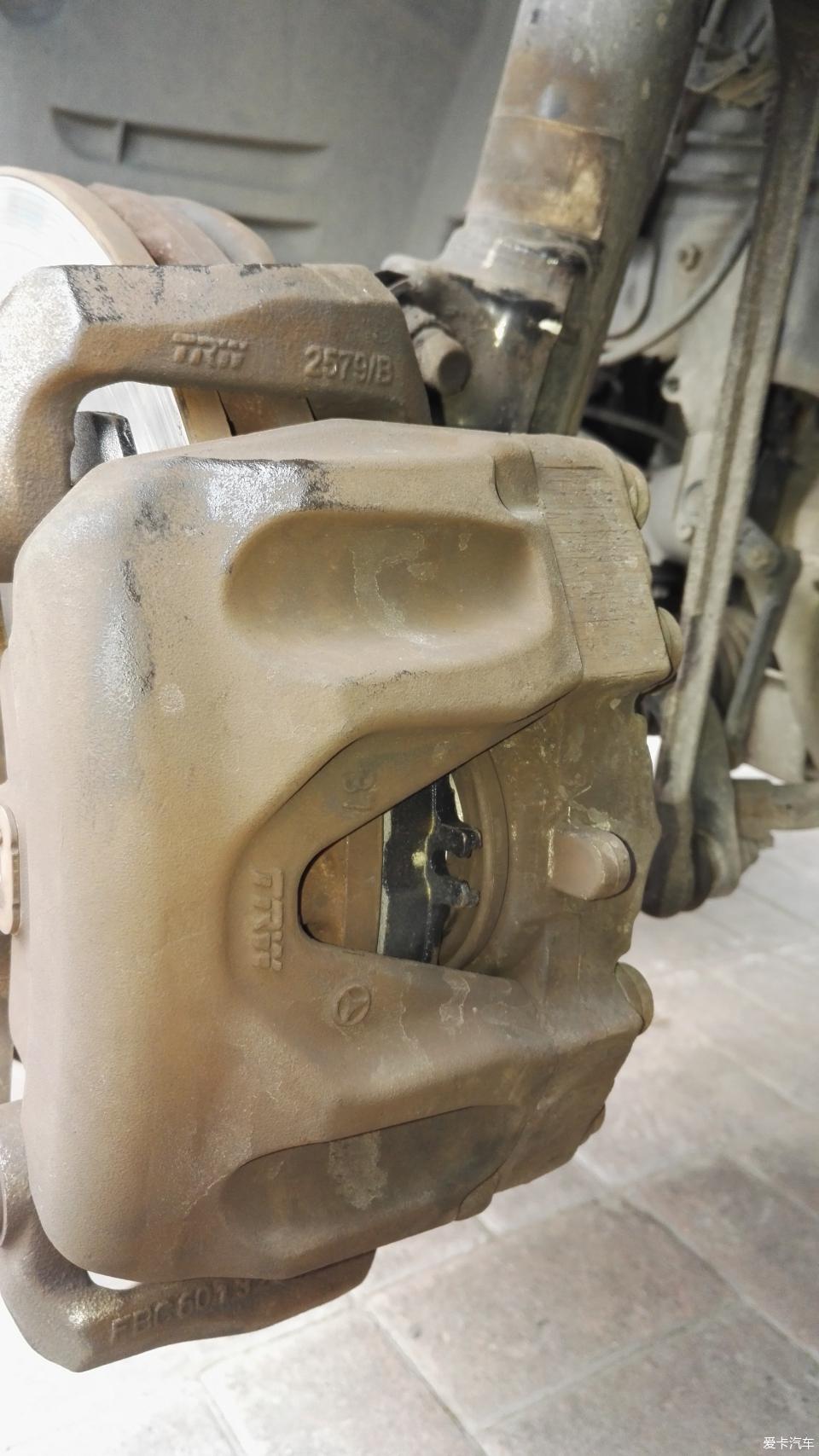

这是换完新片后的分泵:

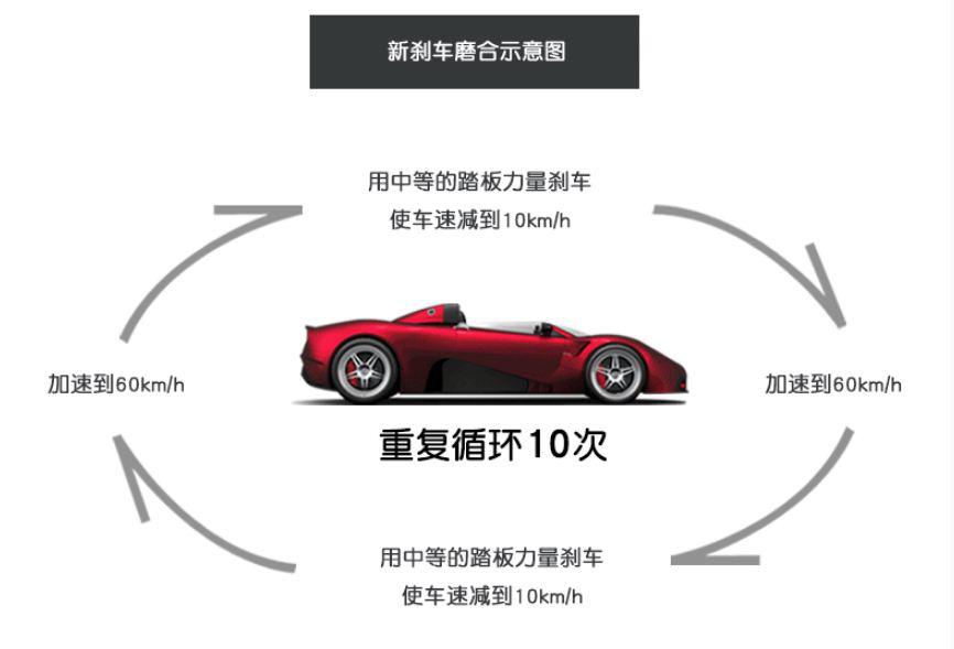

全部换完后,记得拧回刹车油壶的盖子、清洁溢出的刹车油。启动车辆后,先不要行驶,在原地用力踩刹车,用力踩十几次,让各个刹车分泵回位。新换的刹车片,要低速磨合几百公里后,才能恢复最佳的制动效果。特别是刚换完新片、新盘的时候,上路行驶时一定要小心、低速;因为此时的制动力很弱,刹车效果很差。您一定要提前有心理准备。
下图是新换刹车盘、片后,初次上路时磨合的示意图;在此期间,您一定要耐心,千万不要高速、长时间去踩刹车,否则会导致盘、片的磨合面烧蚀,反而降低了刹车效果,得不偿失。您按下图所示,初步磨合几十公里后,再正常温柔的驾驶,继续磨合三四百公里(用完一箱汽油),就达到最佳的制动效果了。

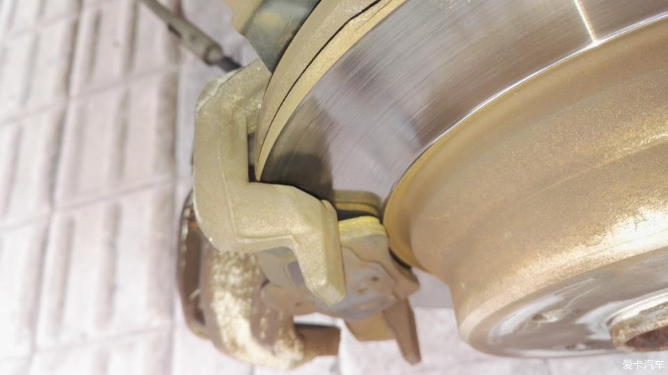

还有,初次上路磨合时,一定要注意四轮的制动温度,要经常停车,用手去触摸轮毂,来感受同轴的两只车轮,温度是否一致。
若同轴的两只轮毂,有一只温度明显高一些,就证明这只刹车分泵安装错误、回位不畅、有刹车卡滞的现象。此时要立即低速开回更换的地点,让技工拆解维修。
我这次也是非常注意分泵是否回位的,今天初次上路磨合的距离是40多公里;期间我数次靠边停车,用手去判断同轴的两只车轮,温度是否一致。大家要明白,前轮与后轮的制动温度是不同的,所以只需判断同轴左右的两只车轮,温度是否一致就行了。
请看下图,我这个做法比较极端,我是直接去触摸刹车盘,来判断同轴的两只车轮,温度是否一致的。这个动作不建议您模仿,有烫伤的危险。我是自己有把握,能估计出刹车盘的温度,才去用手触摸的。若您没把握,还是触摸铝合金轮毂的表面,来对比温度比较安全。
刹车的负荷,主要集中在前轮,所以前轮比后轮发热高是对的。   只要同轴、左右的两只轮毂,它俩的温度是一致的,就没问题。    说白了就是:前轴、或后轴,左右的两只轮毂,它俩的温度是一致的,就没问题。
