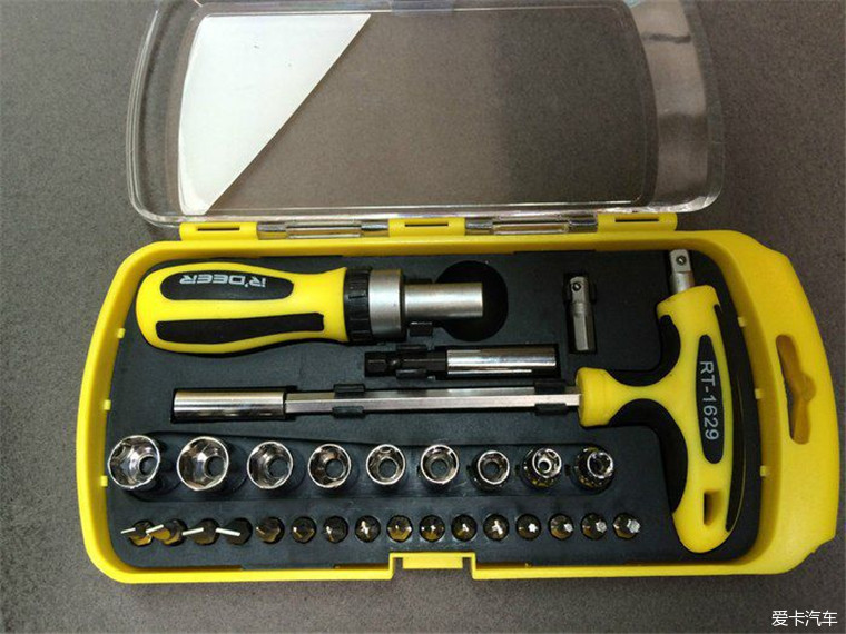

工具是参照一个论坛里的朋友买的,价格43元

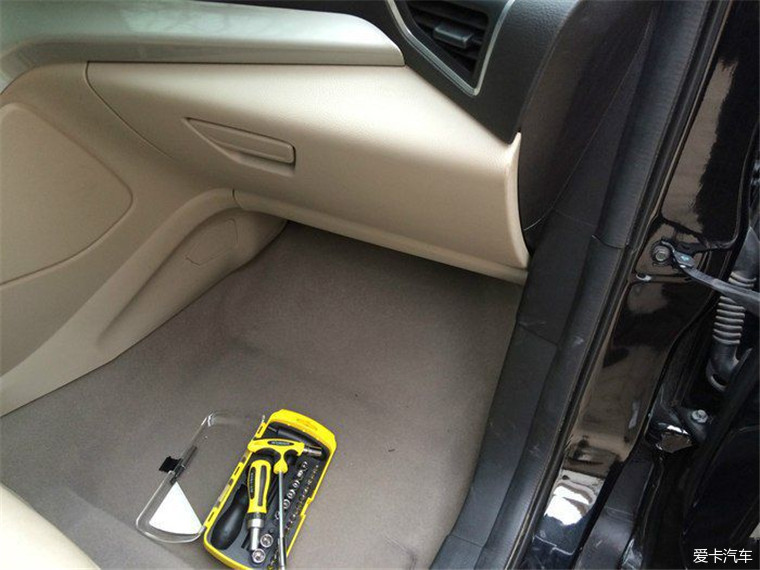

下面开始,翼虎的空调滤芯在副驾驶手套箱下面
