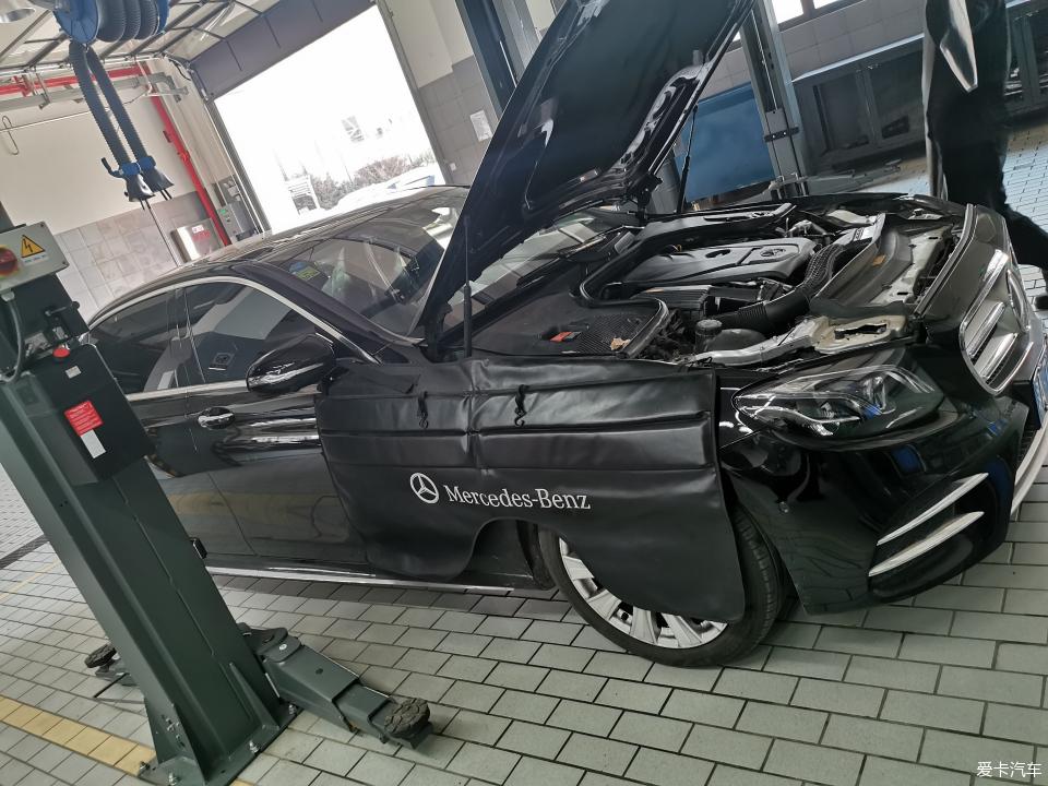

收到轮胎和避震召回的挂号信很久了,一直没来换,之前19寸的轮毂我都改成了18寸的了,所以也不着急来换。
后来听说货源紧张,店里有最后一套避震就赶紧来了。带上了4条旧胎,新轮胎没有的现货,还要等北京那边发过来,过几天再来拿。
反正轮毂已经改了18寸的,如果价钱合适就把新胎闲鱼掉,弥补下我之前爆胎的损失吧,哈哈。听说这回的轮胎侧壁更加加厚了,而且以后倍耐力这个规格的轮胎都做了改进,要不自己留着装也可以,毕竟19寸的钢圈比我现在S320的18寸的钢圈还是好看太多。
注意的点:因为厌氧胶固话起码要两三个小时
,而达到完全固化要24小时,原本准备让它干一个中午就开回家的,查了下厌氧胶的百科,明智的决定打车回家明天中午再来拿。
带上四条旧胎上门,工单拍的轮胎的单子。
小哥检查轮胎的日期和规格,都是19寸但是前后轮规格不一样,一个245/40R19,一个275/35R19;我的车是2016年10月的车,轮胎也是有日期的不能早于车子出厂日期太久了。
避震器,就是这个螺丝上面的部分,同时还把这个螺丝和“胶圈”都换掉了
两个师傅在费力地拆避震
换下来的旧避震
新的前避震,真的比之前的厚了好多,等会还有一个钢箍要加上去。
还附加了一个钢箍,不过感觉也应该没啥太多的用。
前避震,新“垫圈”打上厌氧胶,这个不是油是厌氧胶。
两个没啥用的塑料卡扣,感觉最多防点尘
后轮避震打开,在弹簧底下要价格垫圈,不过感觉没啥用。
后轮加的垫圈
