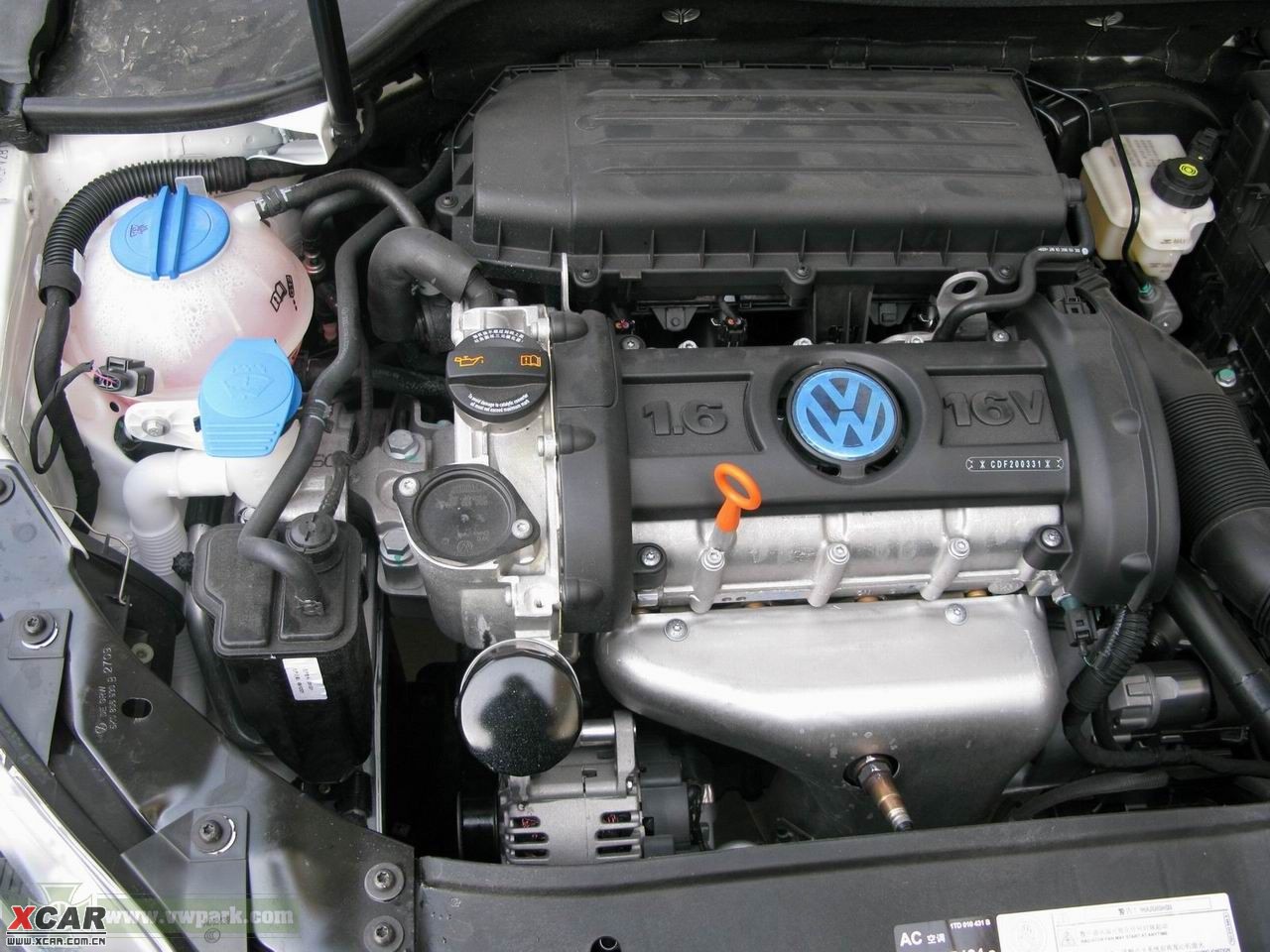

高尔夫6是大家都盼望拥有的好车,大众宣扬的高尔夫质量多么的好,在我看来仅仅就是炒作而已,而现实的情景却是新车行驶100多公里后冷却系统漏水,发动机报警。开始认为是水泵坏了,最后再细细查后发现是冷却水壶下水管与发动机皮带轮有运动干涉,皮带轮把水管磨漏了。这是装配问题,好车不好好装!!
寒冬的北京大街上新高尔夫6代前机盖处冒着水蒸汽的浓烟,底盘下如同撒尿一样留着红色的液体。这景象引来很多围观者,他们都不相信这是事实,可这就是事实。
就目前看水管是磨漏了,这估计和装配工人的疏忽分不开的,只能证明一汽大众对流水线上的工人培训还是很不够的,我知道缺水要停车检查,那这事要是发生在不懂车的司机身上会怎样?责任重于泰山啊!!希望我这件事件不要成为漏水门,希望是个个案。就写着多吧!

原帖由 巴人 于 09-11-16 09:03 发表
高尔夫6是大家都盼望拥有的好车,大众宣扬的高尔夫质量多么的好,在我看来仅仅就是炒作而已,而现实的情景却是新车行驶100多公里后冷却系统漏水,发动机报警。开始认为是水泵坏了,最后再细细查后发现是冷却水壶 ...
这根下水管,因为装配问题,导致发动机皮带轮将此磨漏而漏水。可恶!!
