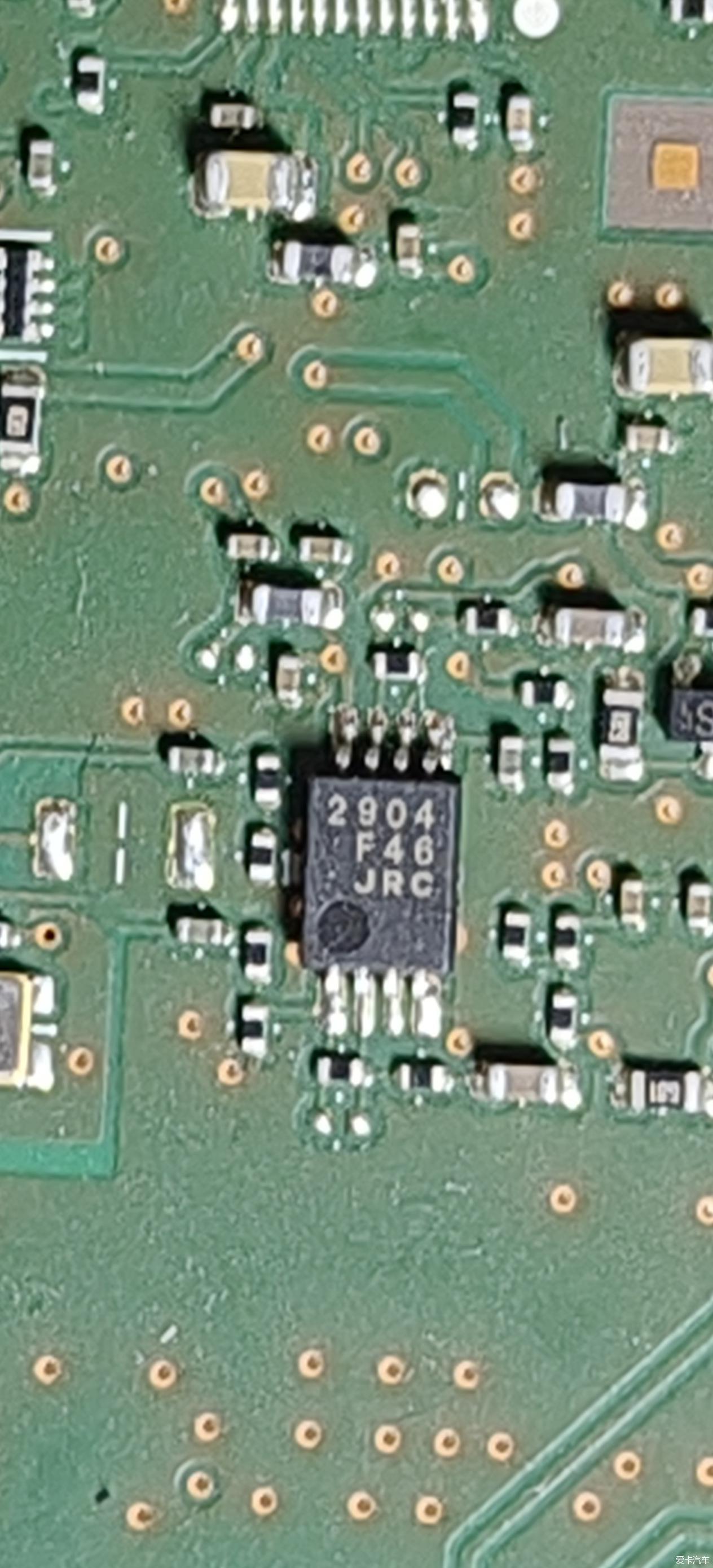

来自 爱卡Android版 发表于 2024-06-07 16:00    IP属地:未知
我的机运放是2094,是八个脚的,换什么型号的好点?
来自 爱卡Android版 发表于 2024-06-07 16:56    IP属地:未知
打错了,是2904。换成opa2604有改善吗?要买哪种封装?
发表于 2024-06-07 20:07    IP属地:未知
引用 航东 于 24-06-07 16:56 发表的回复
JRC2902,OPA1644,都是14脚运放,应该买TSSOP封装的,尺寸是5×6.4。
JRC2904是双运放,只有2个通道。可以用OPA2604直接替换。
车机里往往不止一个运放,再仔细检查一下,最好用万用表跑一下线路。
发表于 2024-06-07 20:19    IP属地:未知
电子元件的封装有固定的几种规格,如果要替换,一般我们选择相同封装的尺寸,便于替换和焊接。您可以自己在网上搜索一下相关知识。
