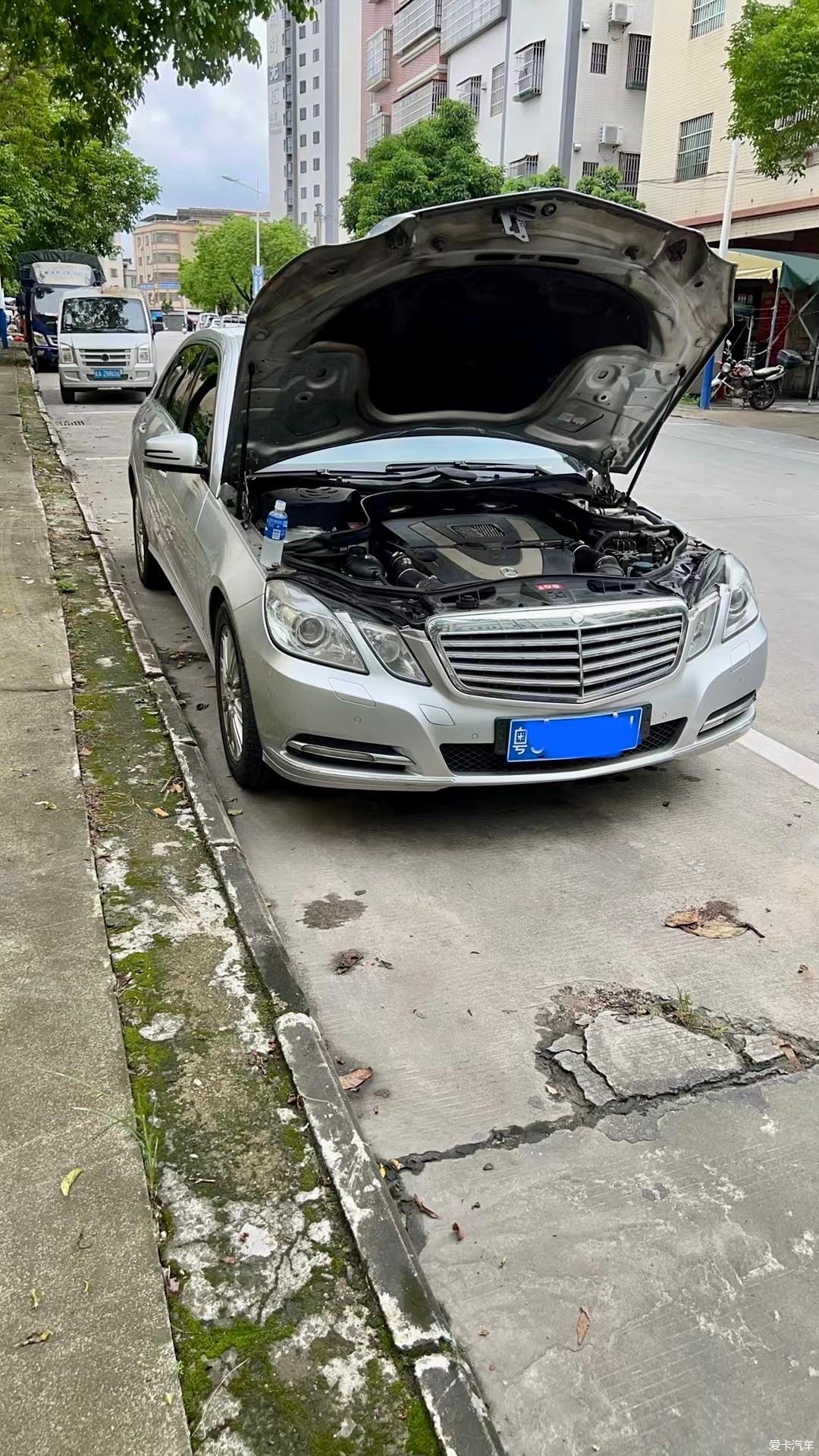

挡风玻璃中间那个是雨量感应器吧
还以为是自带记录仪
只能自己装一个了...
淘宝上买的,这款记录仪集成在雨感器里的。

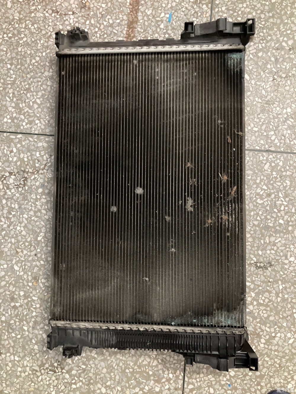

换水箱
折腾了4个小时
拆掉前部中央挡板
拆掉水管接头
拆掉风扇(最底下有两个卡扣,伸手可以摸到)
水箱左右两边最底下也有卡扣
拆的时候就很难拿出来
装的时候变换了几个位置装不下去
最终把两根助力油管拆掉
轻松放进去
加满冷却液
着车助力油壶那个位置异响很大,打开一看都没见到油了,手上没有助力油,加了点变速箱油,一会儿就不响了
试车没问题
翌日开了50公里左右突然提示添加冷却液
水箱靠主驾那边那条管脱落了(估计昨晚安装没到位,重新按进去嗒一声,用手拔了几下没脱了)
路边买了两瓶哇哈哈纯净水大概加了6升进去,散热风扇还是不停高速转,即使熄火了还转,水温表在90度左右,等了好久不等了,继续开了大概5公里听不到散热风扇响了
嗐……又白瞎了两桶冷却液
还好没有水温高,开盖的时候没冒烟
也有可能没水了,干涸了

您这过程太惊险了,幸亏没有继续高温,否则直接拉缸大修了。   再观察一星期,如果没有渗漏,重新更换防冻液即可
切记,奔驰原厂的防冻液,要1:1勾兑蒸馏水后,才能加注入发动机内。
助力转向液压油可以终身不换,您每年拧开检查一下,如果缺失,直接添加普通AT自动变速箱油即可。它缺失后会烧毁转向机

又脱落了一次发现是新水箱的卡簧材质不行,把旧水箱的卡簧拆下来装了,再观察几天

好的。  一定要密切观察。   我一直提醒,不能买这种二手老奔驰,有很多故障和隐患,需要常年不间断的经常维修,绝对不省心。   真不如买个日系车。
