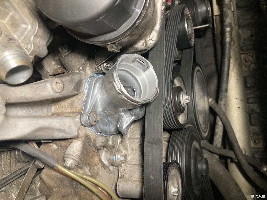

引用 吉普饿 于 2024-07-19 23:47:48 发表的回复
换机油格底座、散热器密封圈
先拆掉二次空气泵
再拆皮带张紧轮
然后惰轮
最后拆节温器
才能拆掉机滤底座
结果发现节温器也坏了...
马勒节温器,垫片变形了,打了胶,希望不漏吧
来自 爱卡Android版 发表于 2024-07-23 17:54    IP属地:未知
引用 吉普饿 于 2024-07-23 09:13:19 发表的回复
打胶不一定耐久,有渗漏就要更换了

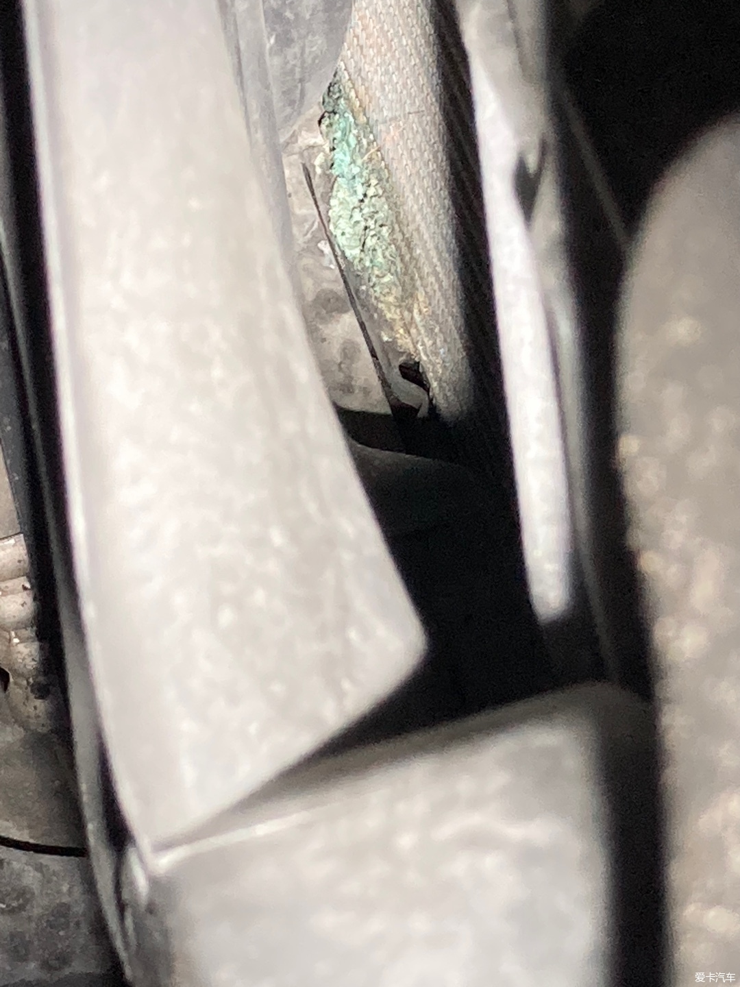

来自 爱卡iPhone版 发表于 2024-07-23 19:52    IP属地:未知
引用 赫尔米特沃纳 于 2024-07-23 17:54:16 发表的回复
打胶不一定耐久,有渗漏就要更换了
赫版,你好
今天试车回来打电筒找漏点
结果发现水箱漏了
也是醉了,换水箱又要浪费新加的防冻液
