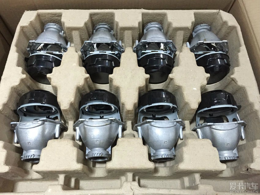

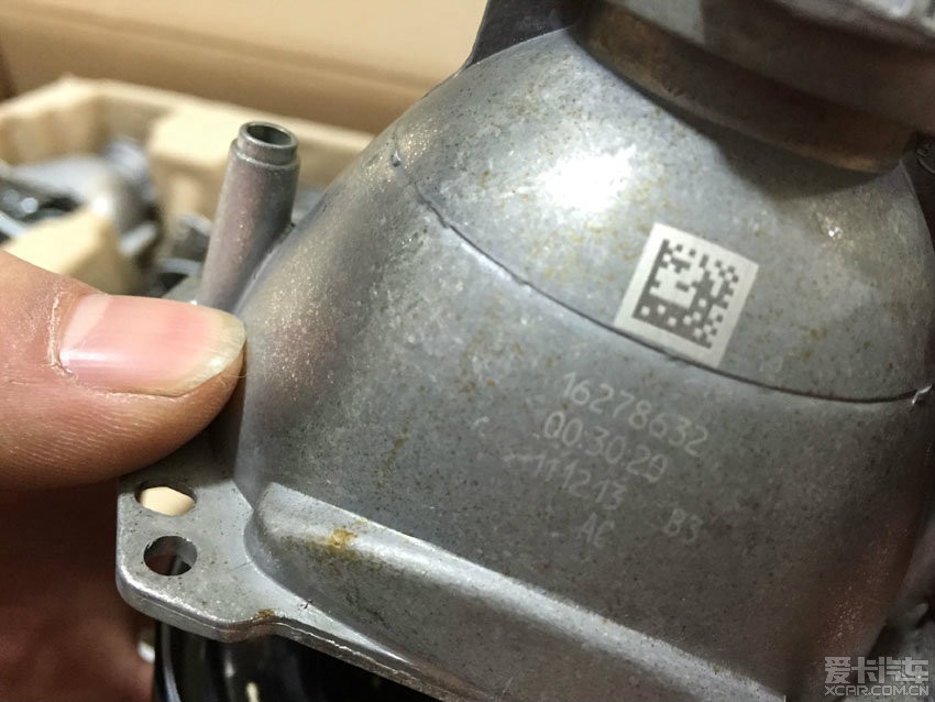

第三家:从汽车城出来想起群里还有一家专业改灯商家,群里有资料,马上电话联系,说明需求,说了我的顾虑,海拉5假多怕碰上,“人品没问题东西就不会有问题”,老板只一句话就打消了我的疑虑,后面现场的一些列沟通感觉找对人了,老板人实在,做事让人感觉踏实,还得感谢汽车城那位坐地起价的奸商,虽然“商”都是“奸”的,不可否认,但人品差距还是有的。全新海拉5,价格合适,挂了电话直奔过去。

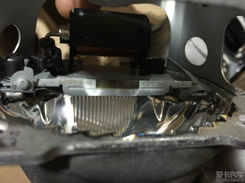

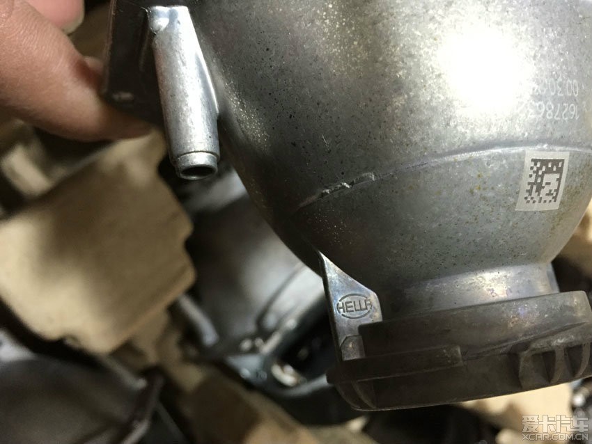

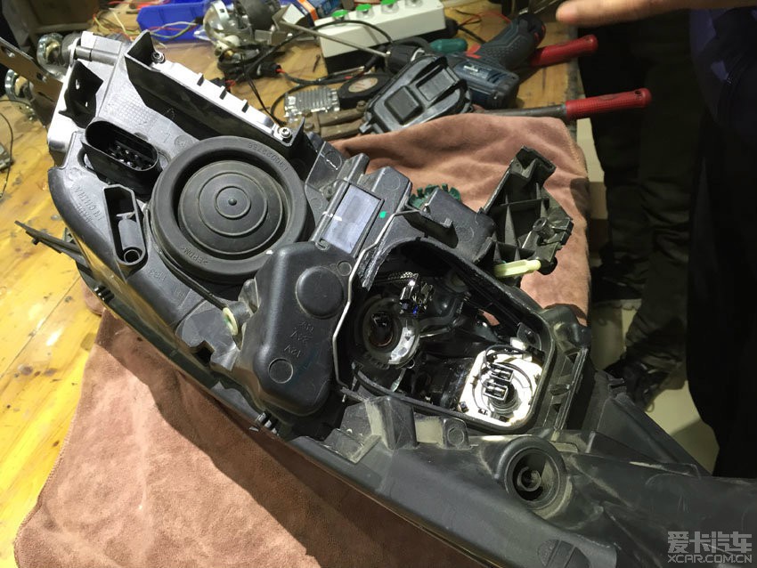

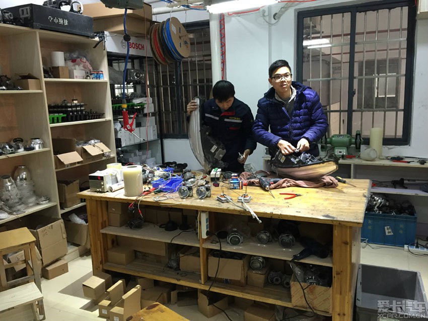

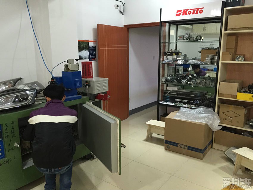

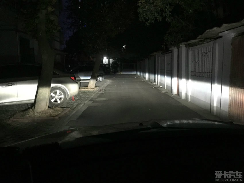

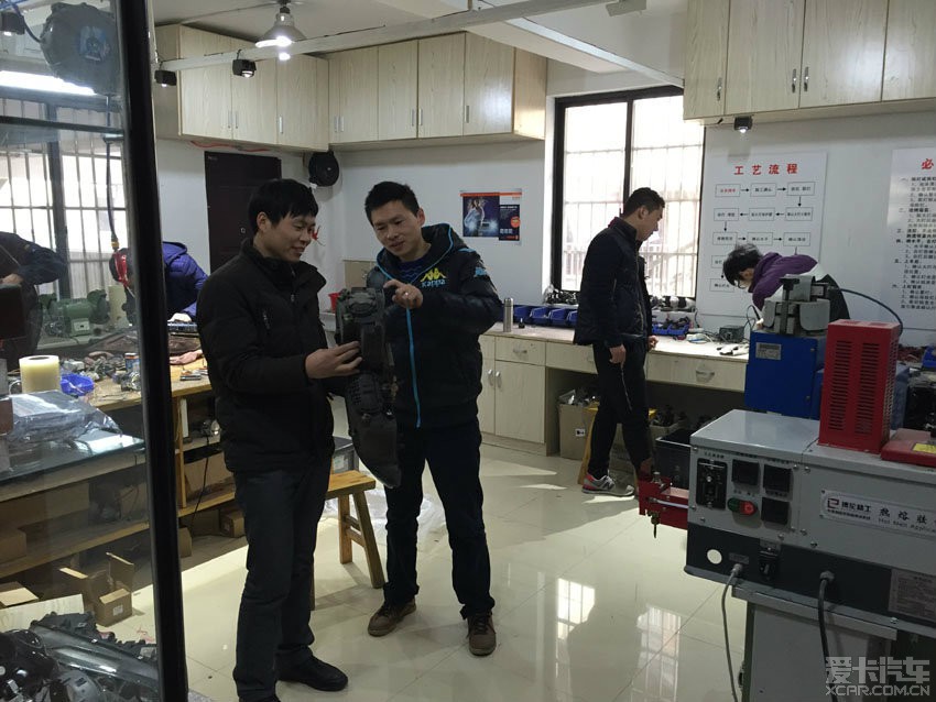

第一次折腾:时间是2015年1月3日,到店11点左右。原方案是尽量少折腾,虽然原车氙气大灯左边灯管由于在自动灯光模式下已有所老化,所以只改透镜,中间细节看照片。老板亲自上阵,历时3个半小时搞定,海拉5的确给了我惊喜。改完装好,切线完美,并测了一下左右大灯亮度,左边900多,右边2300多,看了左眼问题大了。但还是想先高速跑跑看效果。当天晚上杭州到湖州,感觉大灯亮度不给力,下了改安定的决心。

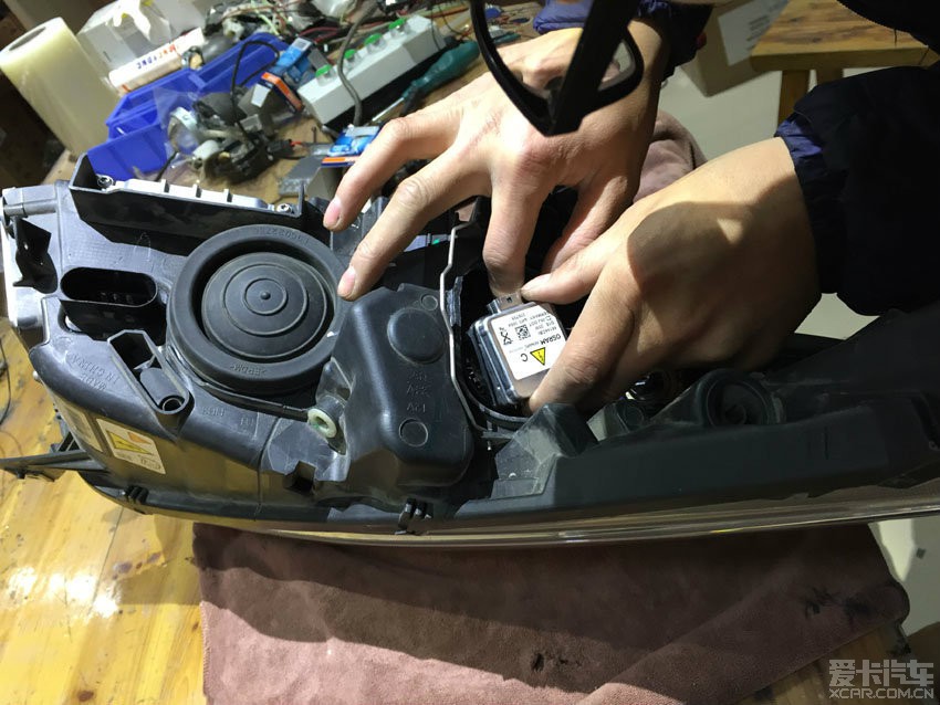

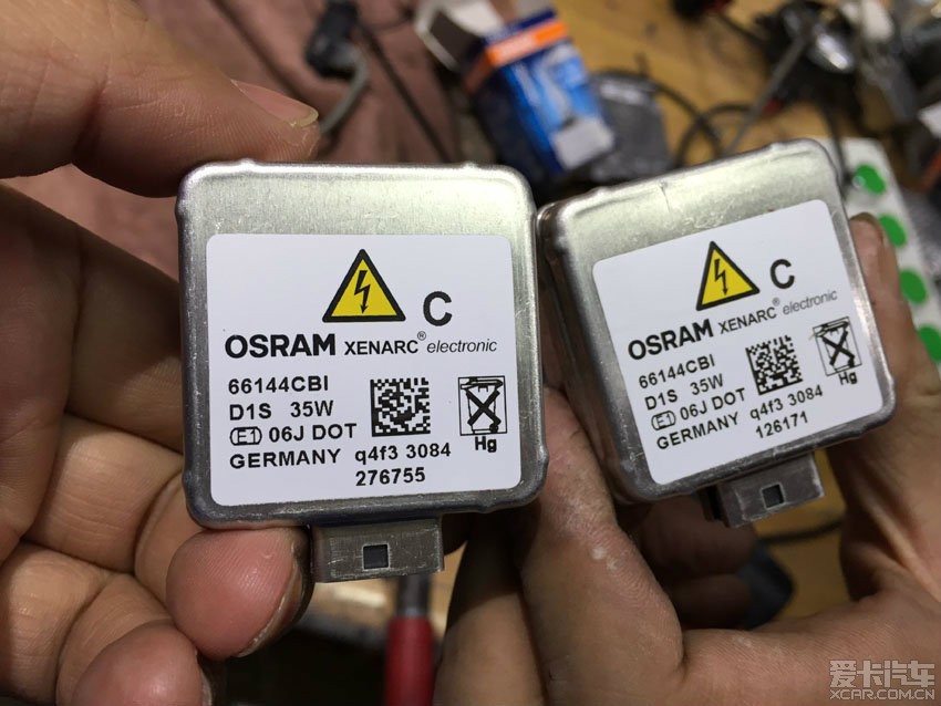

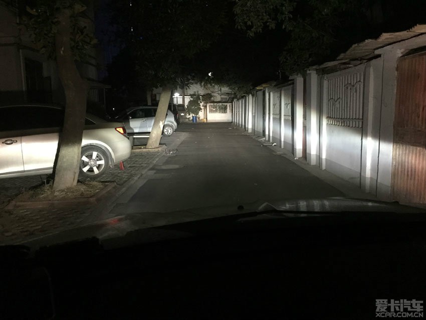

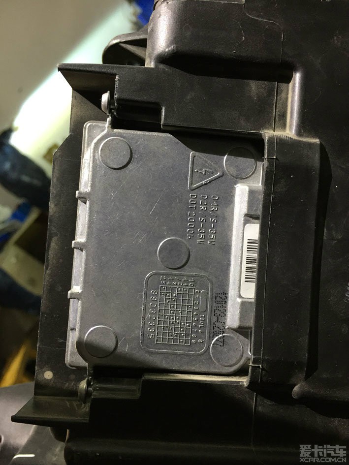

第二次折腾:1月9日晚电话联系了老板,确定改装方案:法雷奥D1S安定拆车件+欧司朗CBI5500K,选法雷奥是为了在原安定位置无损安装。1月10日上午到店,历时1小时左右搞定。晚上跑高速,惊喜出现了,效果已超我预期,跑高速只要是超车道前方近距离有车在超车的,我都把大灯暂时关闭,怕闪到前车,我想很多人晚上开车都有被亮瞎的遭遇
