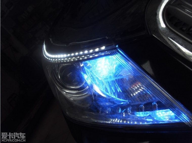

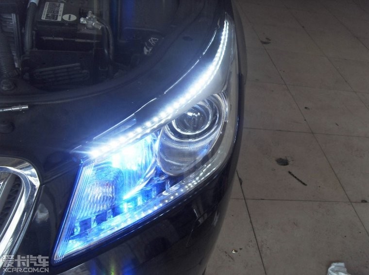

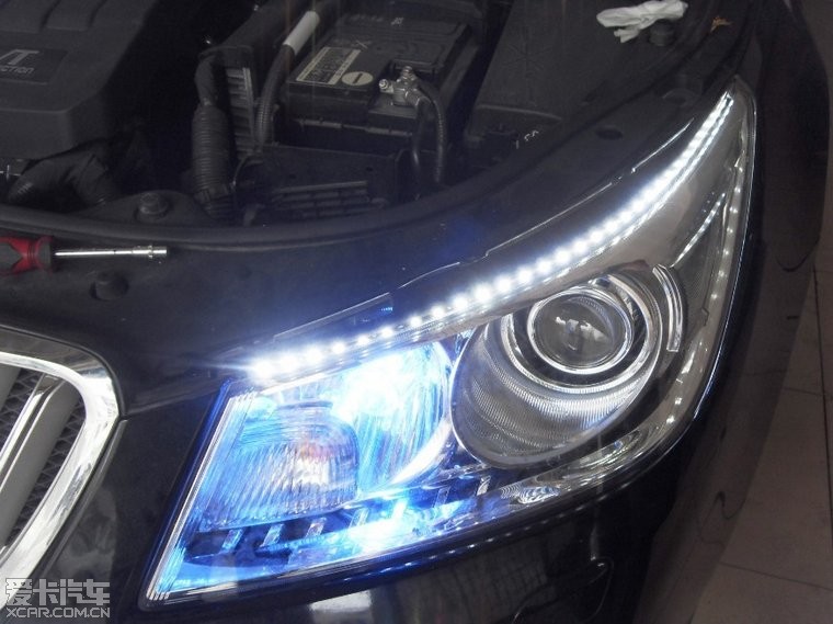

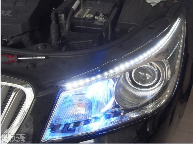

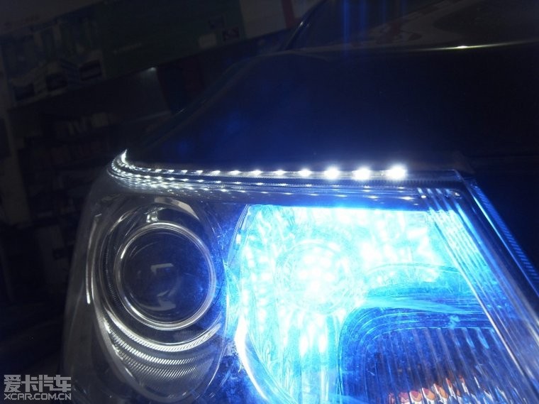

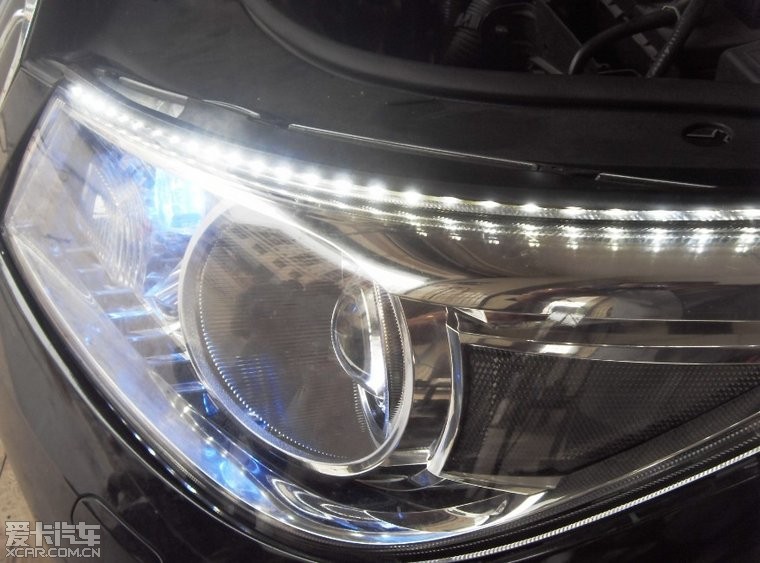

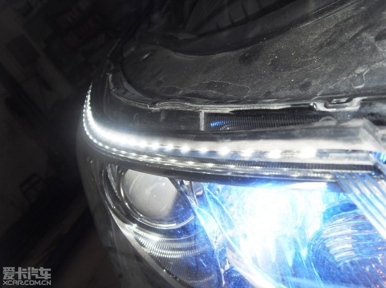

示宽灯原装位替换:原装位的产品 一般大家都可以安装  自己都会换 (插上即可)有正负极的 插反了换一下就可以了

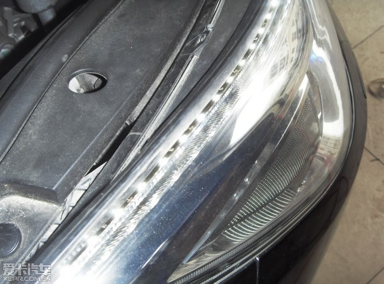

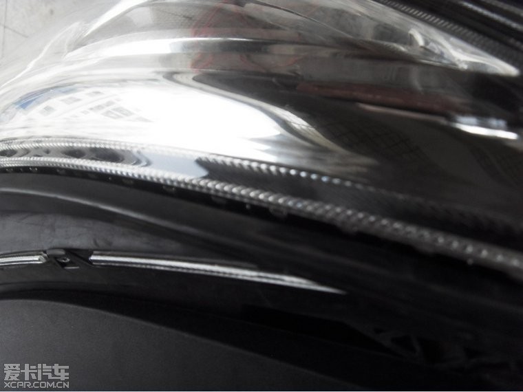

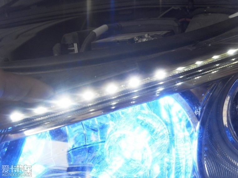

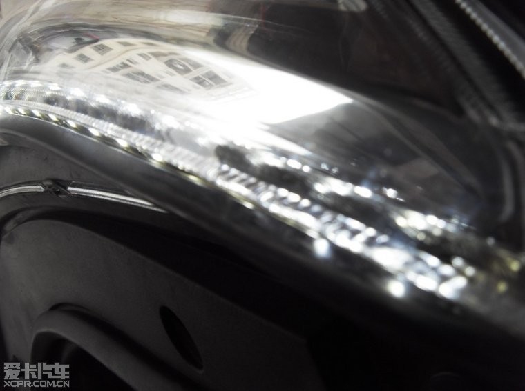

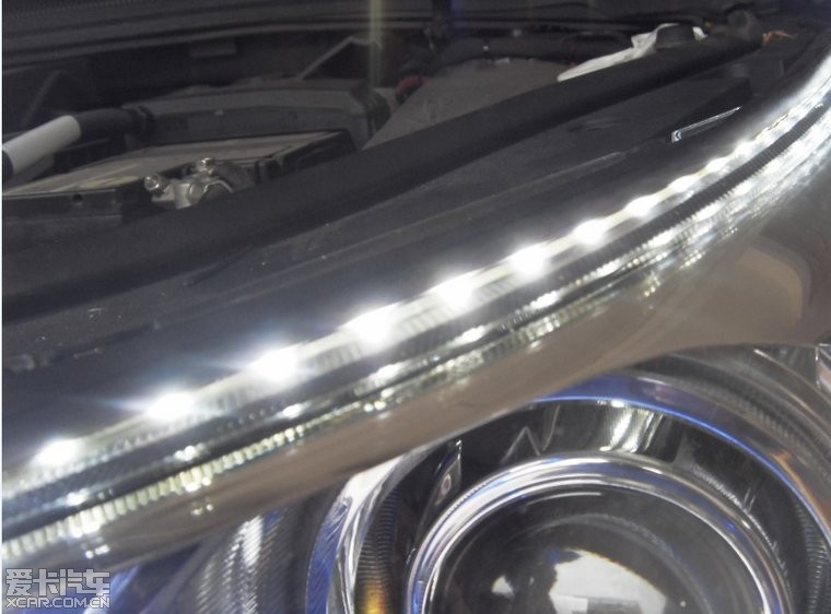

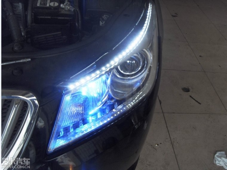

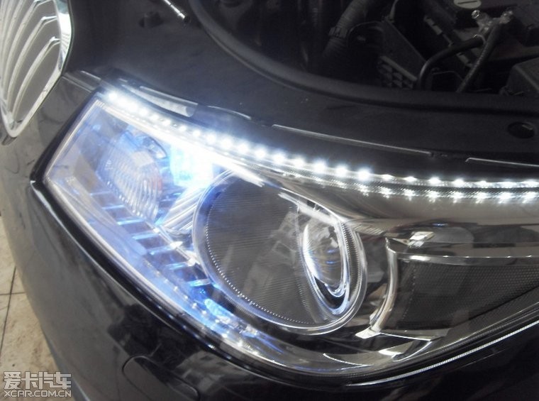

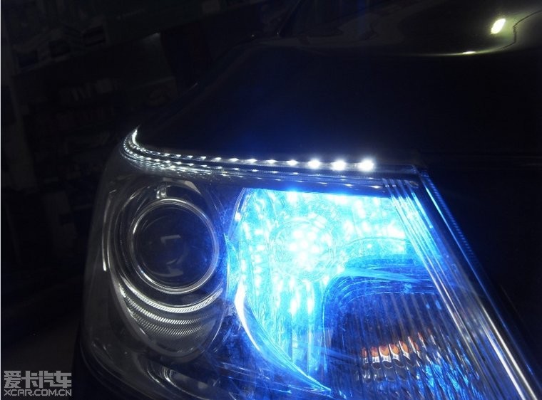

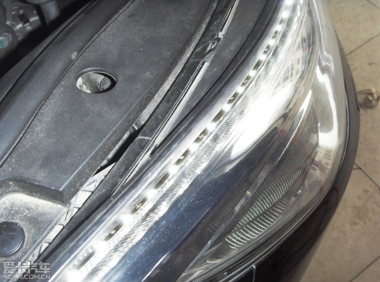

led灯眉 (非山寨货) 套管防水3014侧面发光(进口led芯片 颜色一致性非常好,防水IP68)
第一:不是长城条  市场上有很多长城条做灯眉的,太厚不怎么理想
第二:不是市面上滴胶防水的335(了解产品的人知道)太薄 不好安装 容易掉。
第三:产品虽然说不是原装位 但是效果看起来是植人了大灯里面,经大灯塑胶玻璃反光 光出玻璃里面发出
第四:led灯眉(50cm长30led ,Led型号3014 ,3014即led灯的尺寸长3毫米 宽1.4毫米)

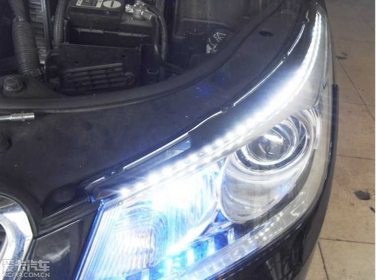

安装:新君越的大灯上面和发动机盖子的缝隙处, 大灯上面有一层黑颜色的橡皮,橡皮是粘贴在大灯上面的 ,把橡皮撕掉,然后把led灯粘贴在大灯上面的边缘,产品配有3m强力胶的,安装加热,粘贴上去,然后再把黑颜色的橡皮粘贴在灯的上面。电线接小灯 开小灯亮,如果需要汽车启动亮,需要把电线接acc线。
