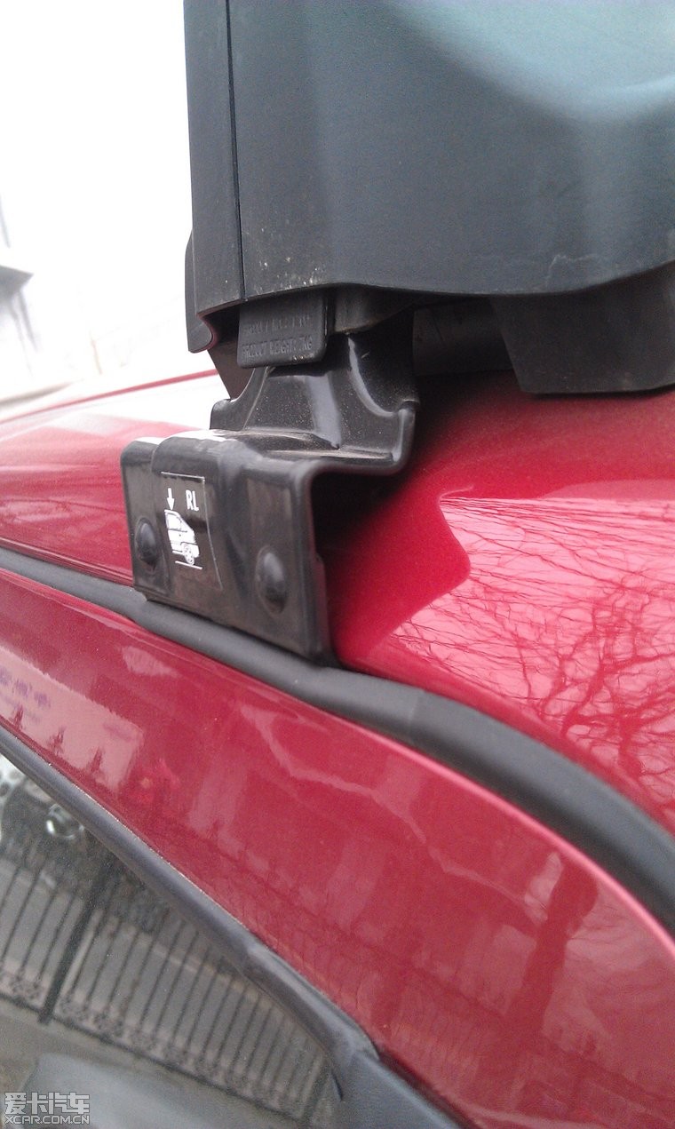

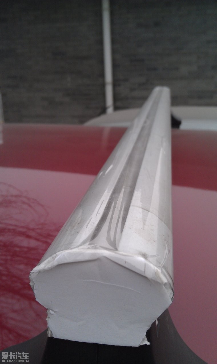

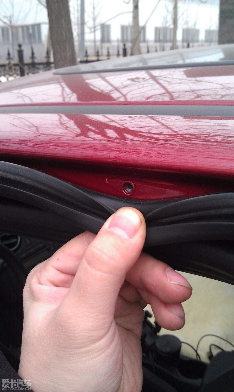

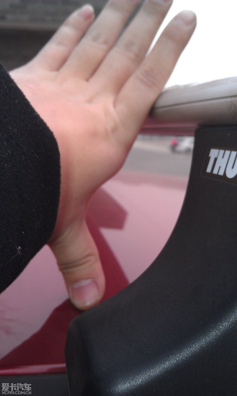

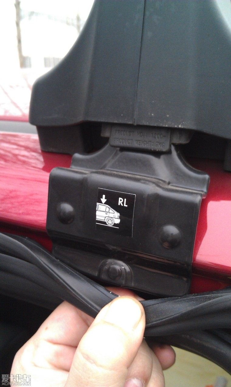

从206跳到逍客,原来206车的行李架没设得出手,所以留了下来打算装在逍客上,逍客车都有一个行李架预留孔,就在门密封条下面对应的大概是天窗位置,原来206车的卡边不能用了只好从淘宝上买了个逍客用的卡边,卡边用料倒是很不错镀了一层塑料很沉,装在预留孔上把密封条给挤了出来一部分,横杆是206车的长度所以不够只能先装后面实验一下,前面就没戏了,横杆上面有个安装槽,原厂拓乐给密封条,不知我给扔哪里去了,所以没安装。当安装好后,拓乐的高度比其他一些厂家做的高度都要高,要下地库或者上立体电动停车库都费劲,行事中拓乐的横杆没装密封条的话被风吹的哨声很刺耳,也很尖锐,总体来说很不满意,但有一点可以保证横杆和卡子的强度要比得上地盘下安装平衡杆的强度了。站2个人保证没问题。稍后上图片,得下楼去照一下
