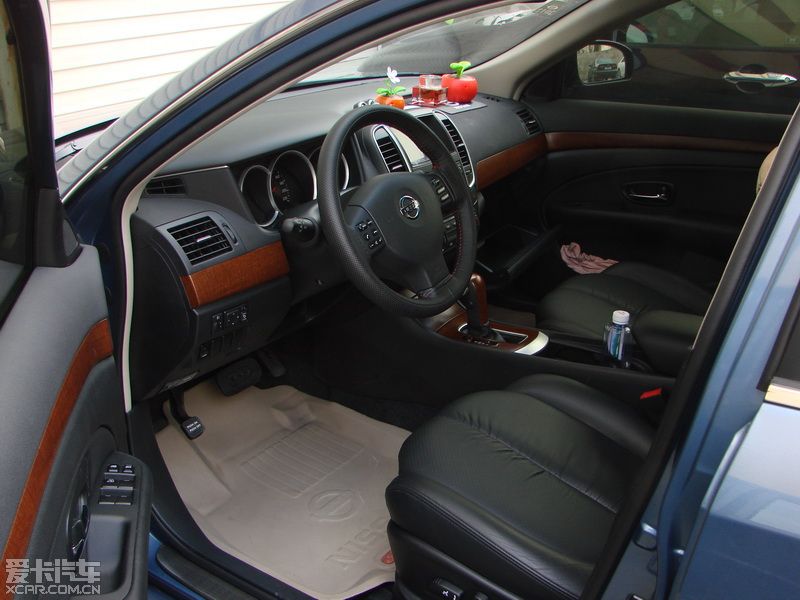

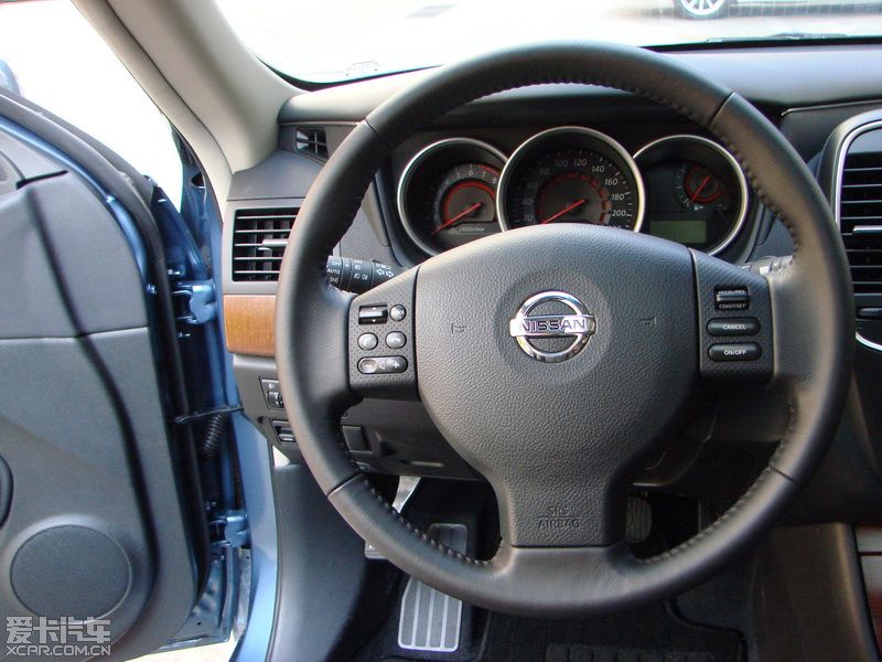

在新轩逸各种配置中,真皮多功能方向盘是我喜爱的配置之一。多功能,而且是真皮的,比我当年的神龙富康塑胶方向盘强太多了!
轩逸2.0的真皮多功能方向盘,酷黑内饰!

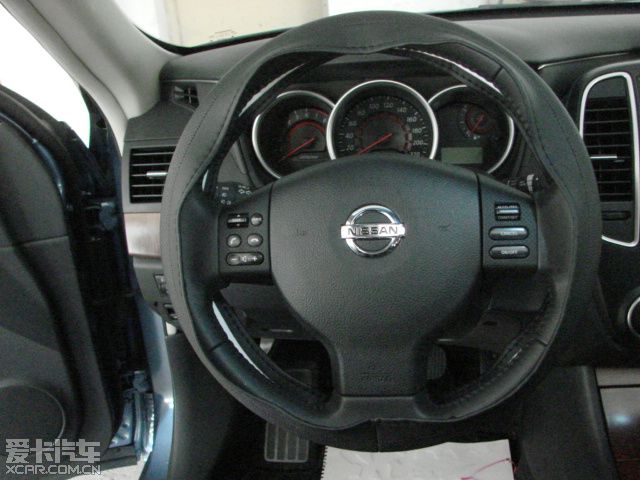

纤细的方向盘,俺的大手握起来感觉不够饱满耶
看看盘毂,没有任何打孔或纹路,太光滑了,好像抓着一条泥鳅

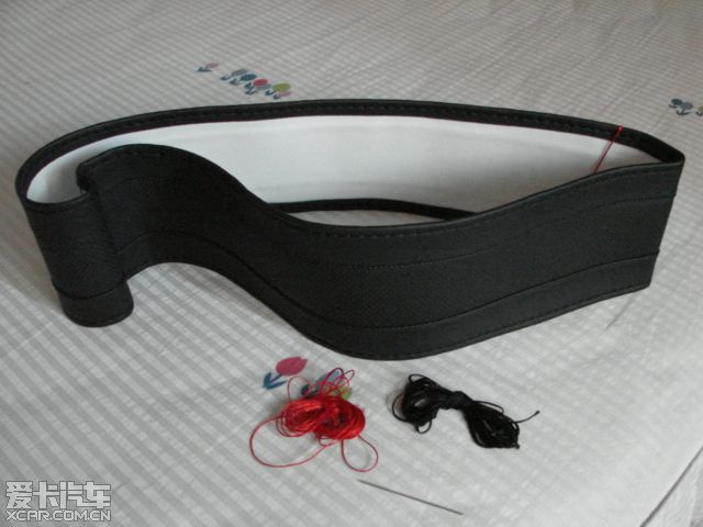

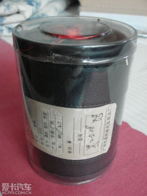

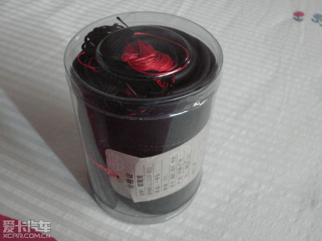

这是我在汽配市场买的手缝真皮方向盘套,看看原包装
除了原配一条黑色尼龙线外,为了促销,商家多送了一条红色尼龙线,总共35元,贵不贵?
拿出来看看,人家可是有商标的哟,哈,还有一根针

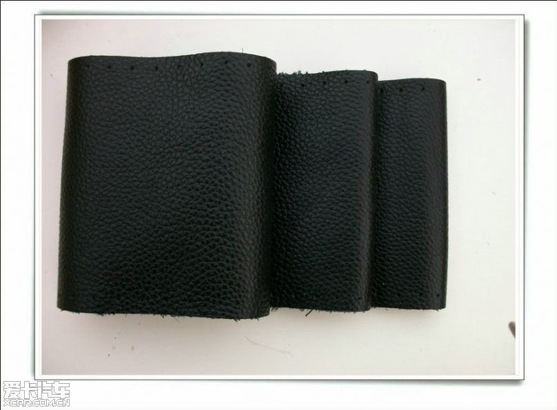

展开看看,感觉还行
内衬是一块白布?
拉近看看,我感觉中间打了孔的部分是真皮,两边可能是人造革?
再近一点,看看缝线的做工,似乎不错?

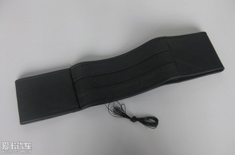

有一点可以肯定的是,这条手缝方向盘套是一条接缝的
最后看看合格证,一等品,哈哈
手缝方向盘套就介绍到这里,其实我也是门外汉,基本属于胡说八道,还望各位海涵!

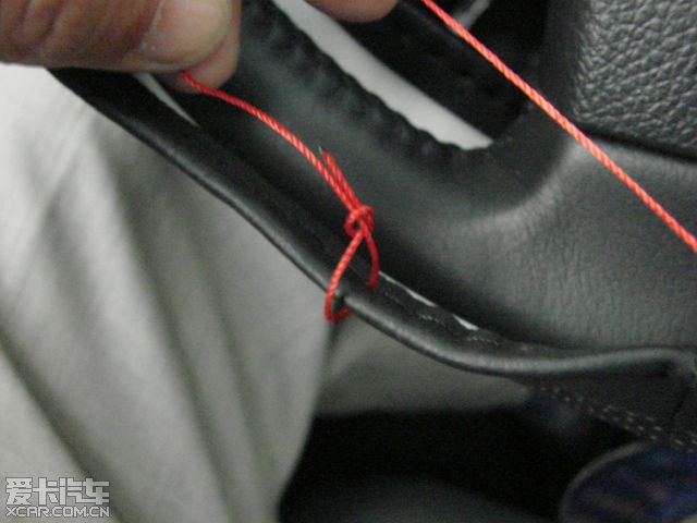

截取合适长度,穿过针鼻儿
在这个位置穿过线头
熟悉上吊的人应该知道这种结越拉越紧...
长出来的线头可用打火机烧掉,不可用剪刀。

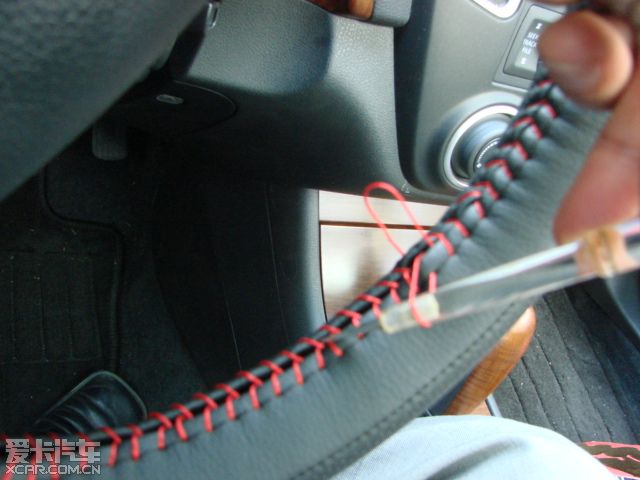

开始缝合,注意每一针都从真皮外侧穿入
缝了最初几针,哈哈,俺一大老爷们生平第一次做针线活,自我感觉...很得意呀!

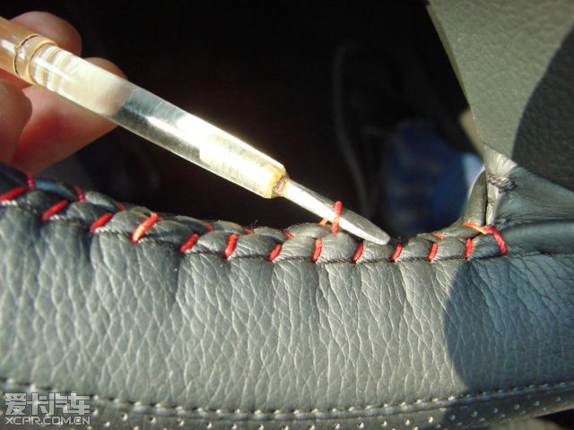

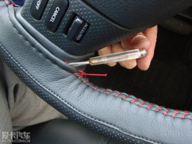

每缝十几针,就用小平口起子逐针拉紧
天啦,总算缝完第一幅啦,笨手笨脚花了差不多两小时!看上去还不算太差吧?

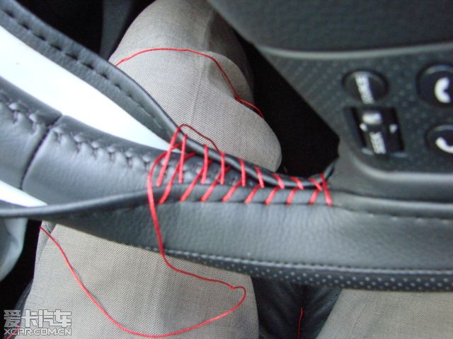

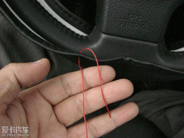

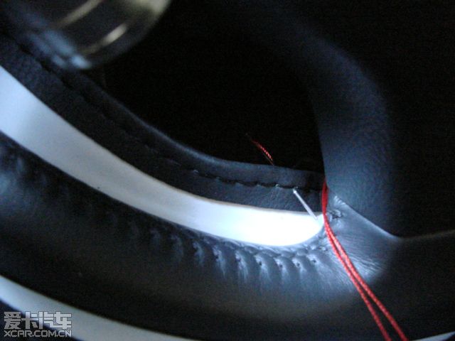

这最后一段,我采用了双针双线左右开弓缝制法,先将剩下的红线对折,两头都穿上针,这里开始起针,不用打结。
注意:我这图片中双针起头犯了一个错误,就是应该从真皮内往外穿线,这样便于隐藏,而我疏忽了这一点,从外往内穿线,致使无法隐藏起针。其它网友应该接受我的教训。

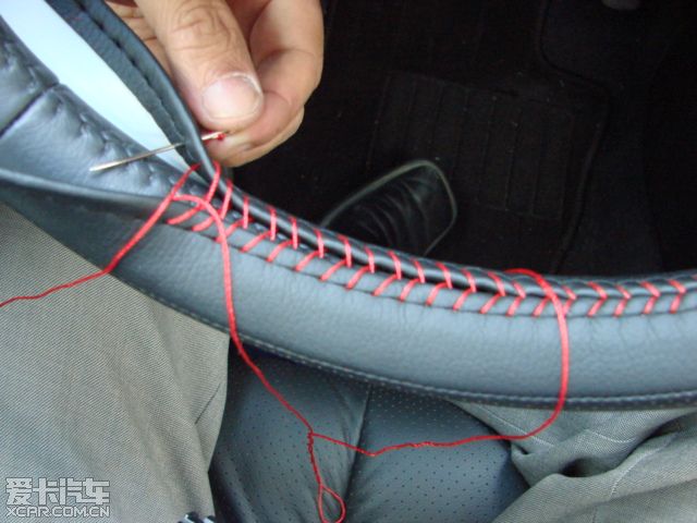

看看。这才是真正的系鞋带缝制法,多像球鞋上的鞋带呀?
缝呀缝,突然想起了:慈母手中线...... 泪水夺眶而出!
每缝一段,不要忘记了用小起子逐针逐线挑紧

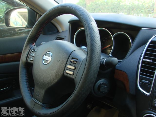

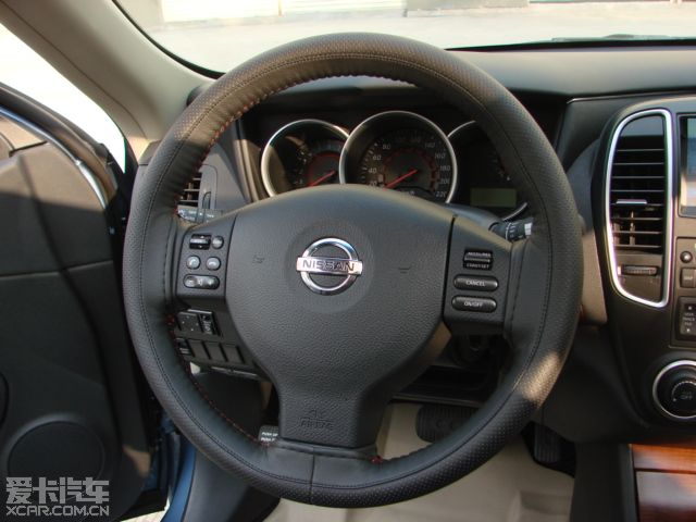

历经5个小时,终于大功告成!这是完工后的真皮多功能方向盘
我,一个生平就没做过针线活的大老爷们,第一次做针线就是手缝方向盘套!
真是不可思议!

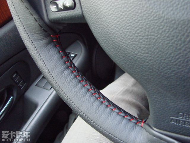

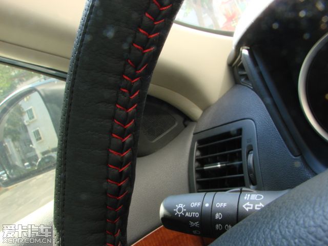

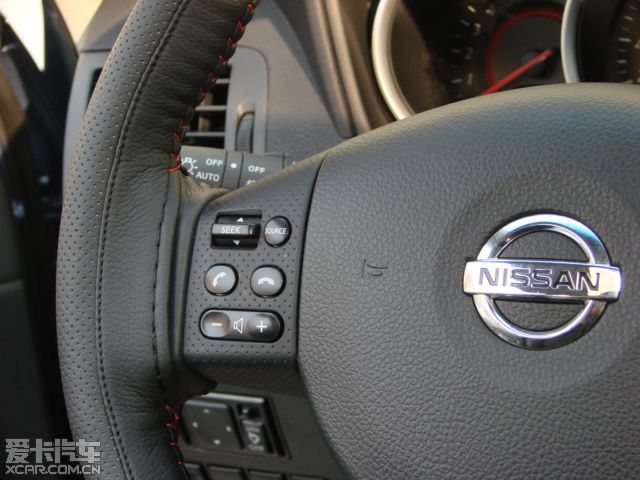

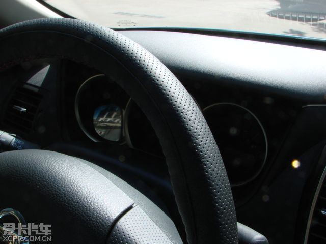

看看细节,自我感觉...良好
打了孔的真皮,增加了摩擦力,减少了打滑的几率
瞧瞧,瞧瞧这针脚
黑皮配红线,煞是好看,有一本名著叫什么来着?噢,想起来啦:

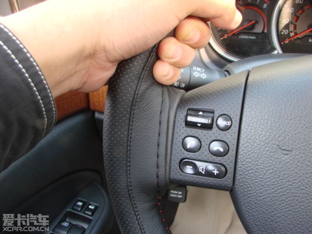

轩逸方向盘上鼓起来的一段

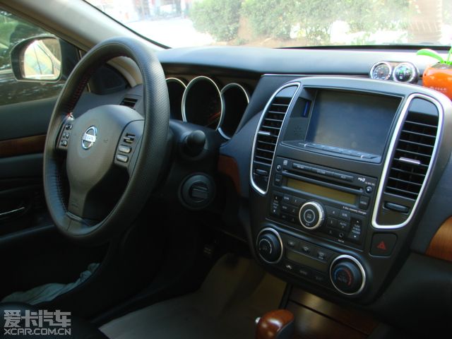

装了手缝真皮方向盘套,我的大手握起来有手感了...!
看看驾驶舱,方向盘厚重多了,哈哈

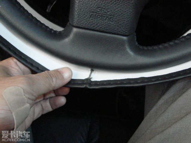

由于我买的是通用方向盘套,并非轩逸专用,在三幅接口处不能完美覆盖
所以缝制完毕后,还需要用手使劲儿拧一下,以求尽量覆盖
左边也拧一下
就这样了
右边也拧一下
就这样了,没法更好了
不知列位看官感觉如何?反正我是很满意啦!

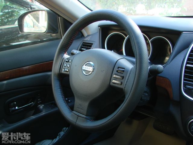

“增配”了手缝真皮方向盘套,酷黑内饰更加浑厚饱满

再欣赏一次近乎完美的真皮方向盘套
近镜头看看
黑配红就是不一样
酷黑驾驶舱更添魅力
