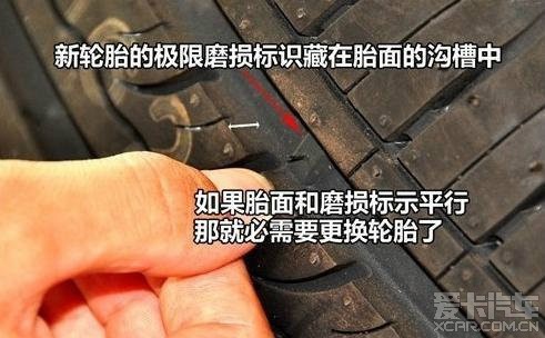

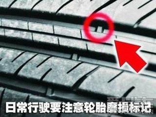

使用的时候注意轮胎磨损
    轮胎安装上了并不意味着您就可以一劳永逸永远不担心轮胎情况了,因为轮胎是易损件,只要车辆发生移动就会磨损轮胎,因此您在使用的时候要时常注意轮 胎的磨损,而鉴别轮胎磨损也很简单,只要注意轮胎上的相关标记就可以,只要发现了磨损标记显露严重了那就需要您尽早更换轮胎了。
