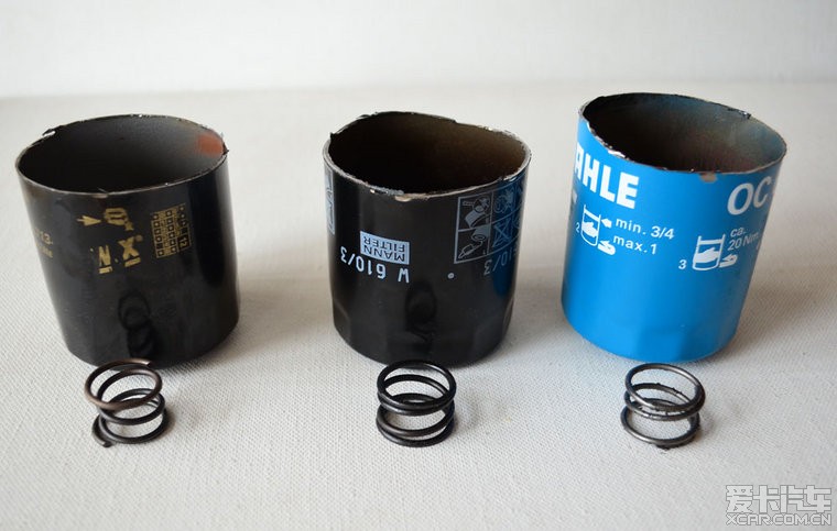

一,重量
PK之前,都来称称重
WIX波兰产的WL7134选手登场
国产机滤性价比标杆:曼牌W610/3登场
马勒是本田OEM机滤生产商,马勒OC608登场
重量比较,WIX曼牌大致旗鼓相当,马勒有点中量级VS重量级的意思

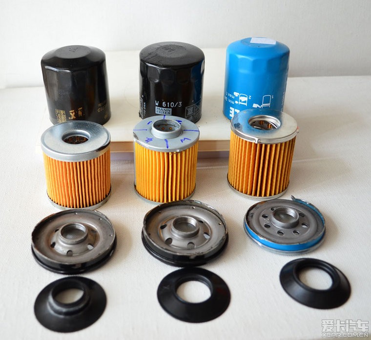

先上个开膛破肚全家福

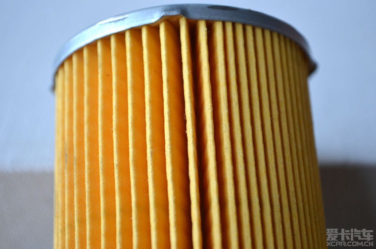

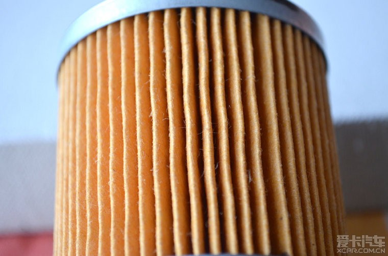

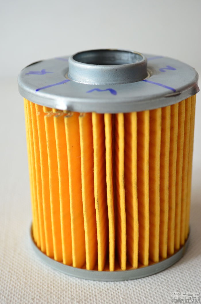

首先进行过滤面积对比:
WIX滤纸55折,过滤面积最大
曼牌50折,过滤面积位居第二
马勒滤纸44折,过滤面积最小
过滤面积:WIX>曼牌>马勒

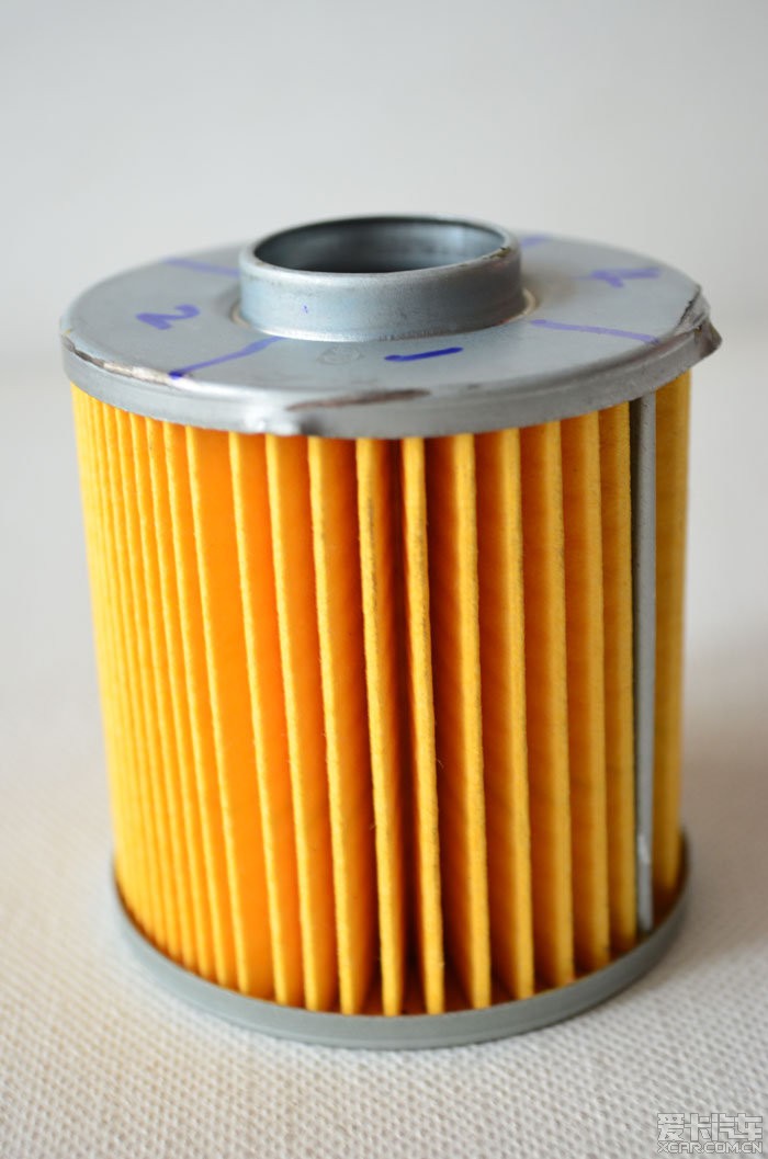

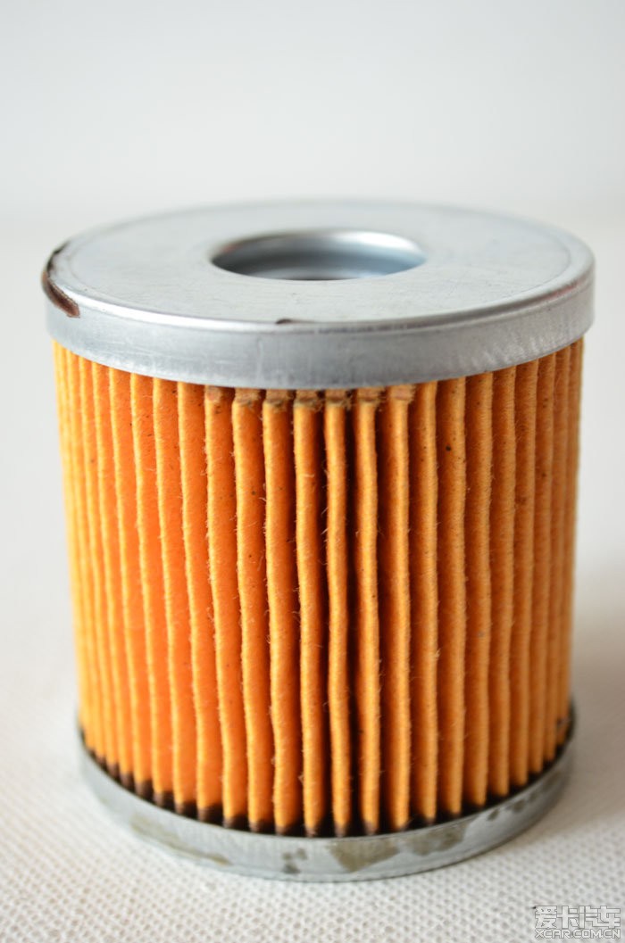

必须指出一点:曼牌和马勒的滤纸排列不均匀,这将影响到过滤的均匀和抵抗油压不变形的能力,马勒滤纸褶数最少,纸质又最薄,就不予分析了,来看看曼牌610/3的滤纸排列情况吧
将滤芯平均分为4个区域,来看看滤纸排列情况吧
滤纸1区
滤纸2区
滤纸3区
滤纸4区
可以清楚看到4个区域的滤纸分布都不均匀,可见国内的滤纸成型工艺相当一般

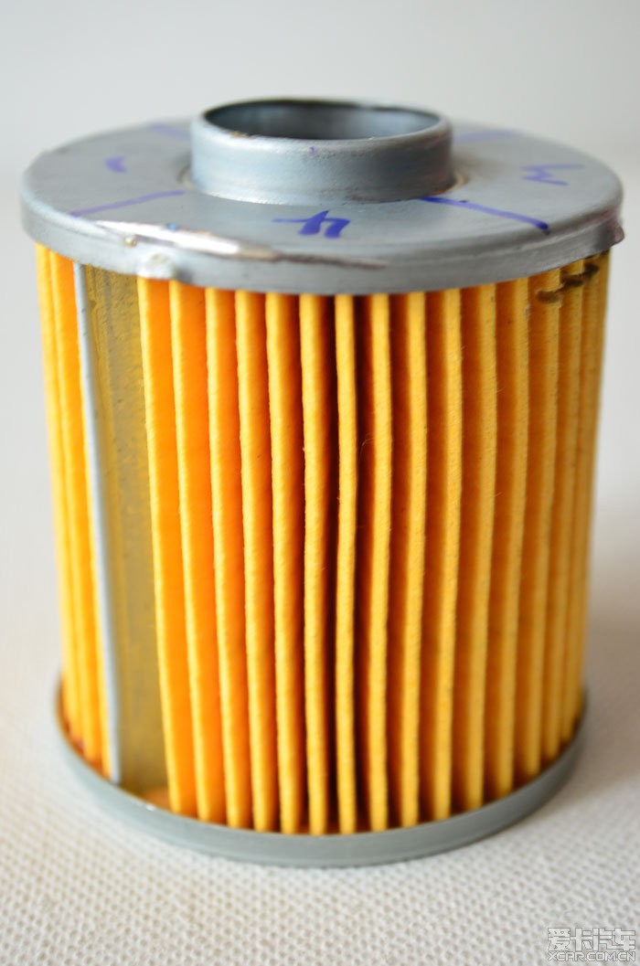

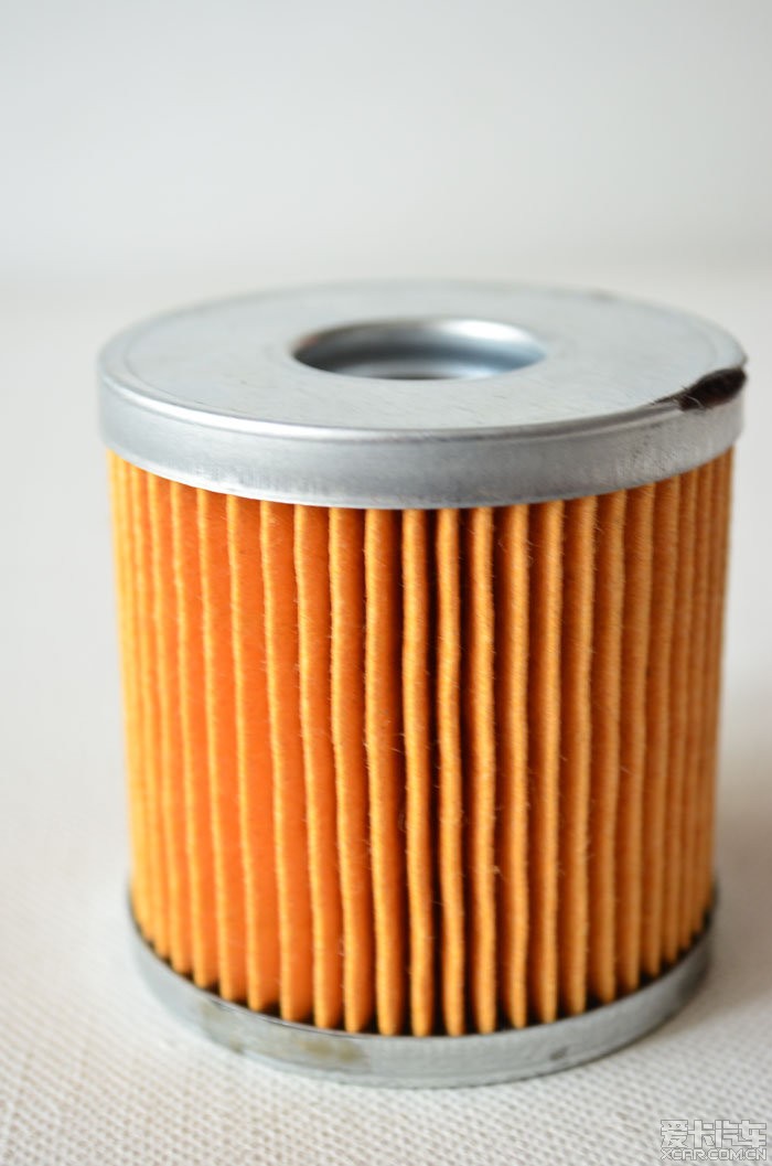

再来看WIX
wix的滤纸分布排列很均匀,以滤纸基座右上方的切割斑痕为中心,看看WIX的滤纸分布情况
前方
后方
WIX WL7134的滤纸分布整齐,这样的滤纸过滤机油会更均匀,长期使用过程中滤纸更不易变形可见WIX波兰工厂的滤纸成型工艺比国内好得多

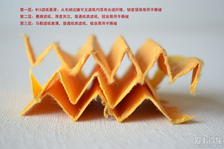

滤纸厚度比较:
通过最重要的滤纸环节的比较,可以得出结论,滤纸过滤面积(长效性)、厚度、加工成型工艺几个环节:WIX WL7134>曼610/3>马勒OC608

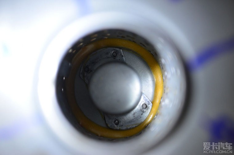

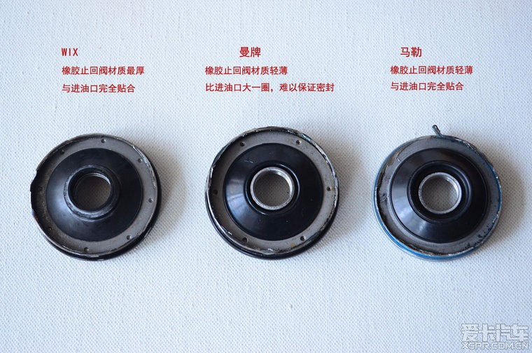

三、止回阀比较

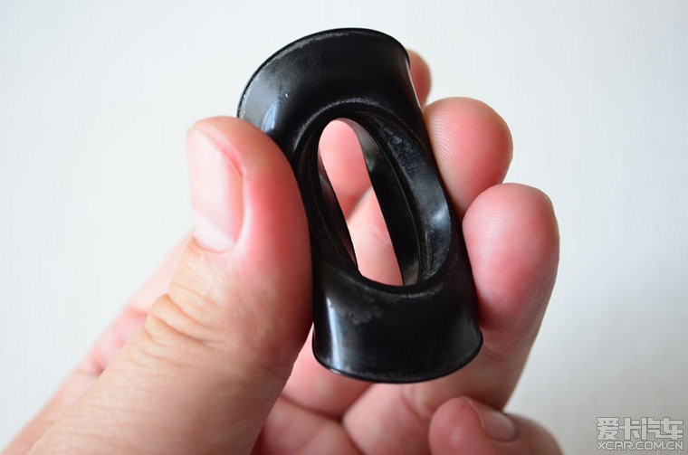

止回阀是机滤很关键的元件,保证新旧机油在机滤内循环的隔离性和熄火后防止机油回流造成的启动干磨。下面来看看三个机滤止回阀的比较

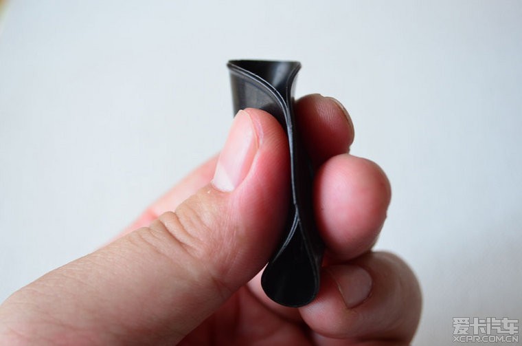

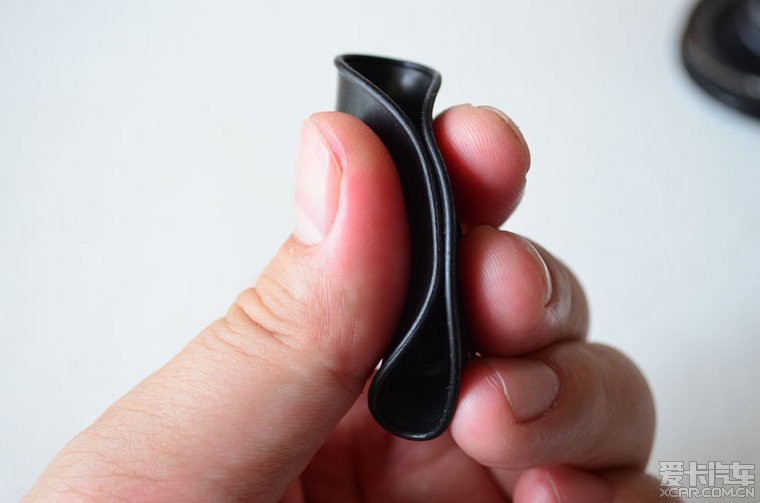

wix和马勒的止回阀与进油口都贴合的很紧密,但曼610/3的止回阀竟然大过进油口一圈,密封性很难保证。WIX是晴丁橡胶材质,很厚,哑光;完全不像其他两个品牌的止回阀就是层很薄很光亮的橡胶片
WIX的止回阀使用相同力度也就能能捏成这样
曼牌的使用相同力度捏成这样
再来看马勒的和曼差不多
止回阀环节比较:WIX WL7134>马勒OC608>曼610/3

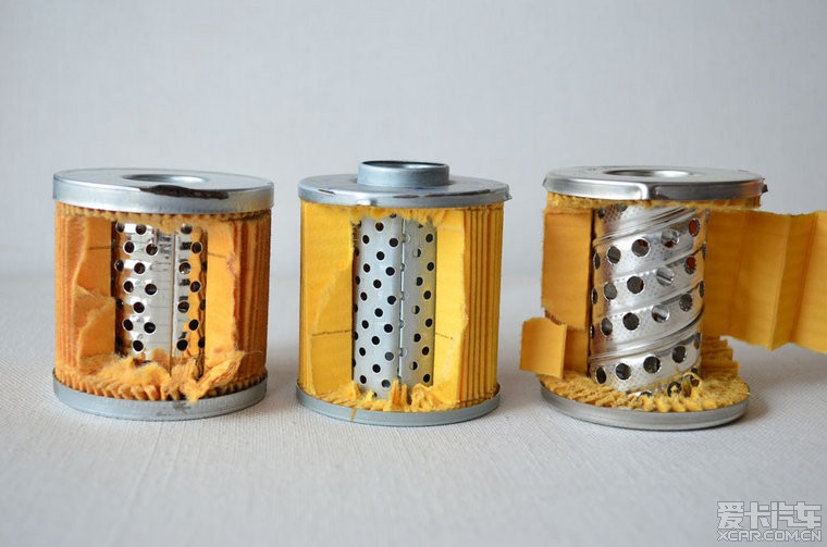

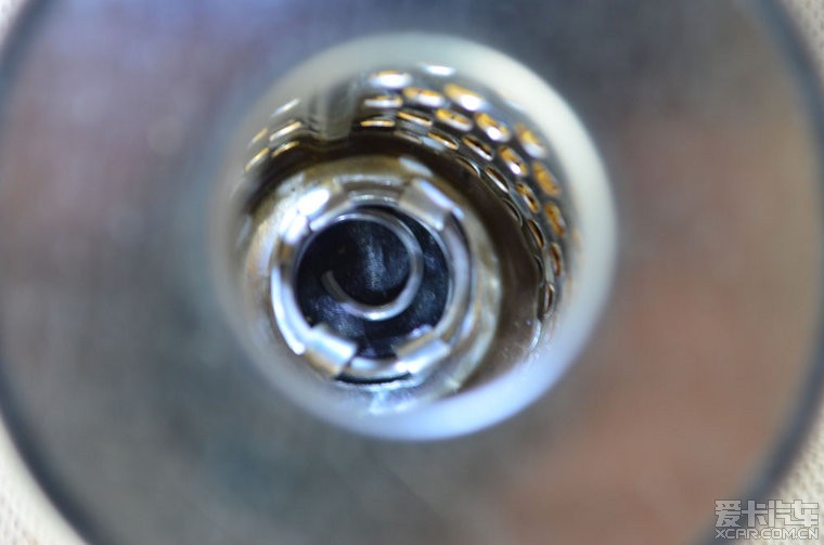

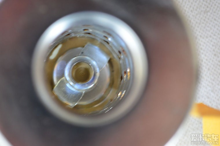

四、央管比较
马勒让人小小地吃惊了一下,使用的竟然是无缝钢管。WIX的虽然是有拼缝,但拼缝的焊接相当牢固,央管也最厚实,曼牌是榫接式(无焊接),工艺让人不敢恭维
另外值得一提的是,用手锯锯开WIX的滤纸很费力,最后用虎钳才把滤纸从基座上拔出来了几片,从滤纸撕扯的痕迹上就能看出WIX的滤纸有多结实,曼牌的滤纸锯开口子用手就可以将滤纸撕下,马勒更是轻松,手撕就能一泻千里将滤纸完全从基座上撕下来
左:WIX 中间:曼牌 右:马勒

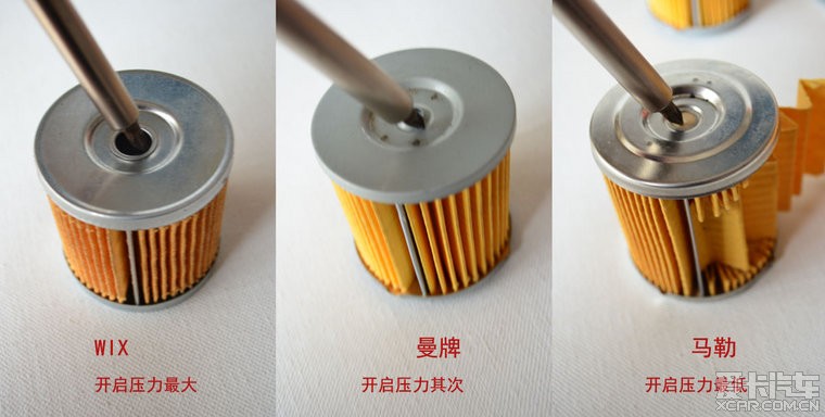

五、旁通阀和胶圈
WIX的旁通阀弹簧力量最大,最难顶开,
曼牌旁通阀中规中矩压力适中,应该能达到官网宣称的1bar
马勒的旁通阀单薄的吓人压力最小也最容易顶开

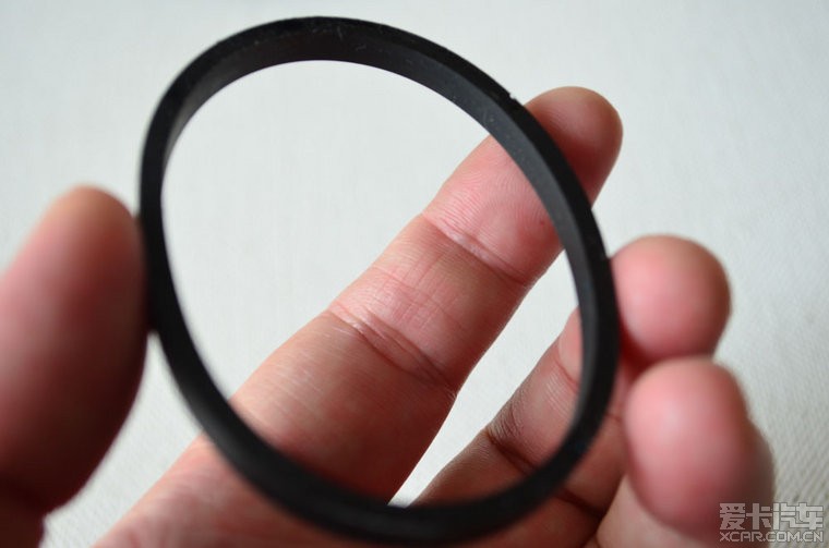

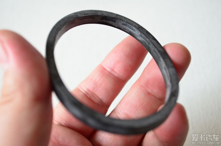

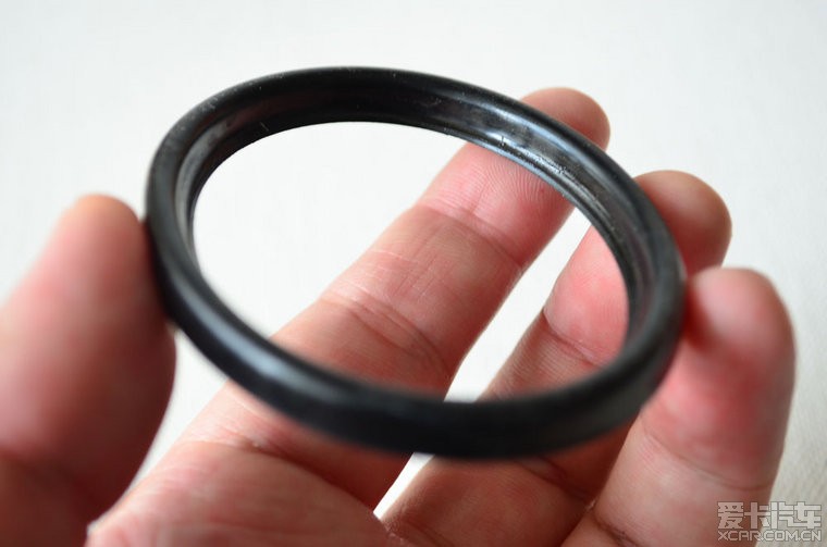

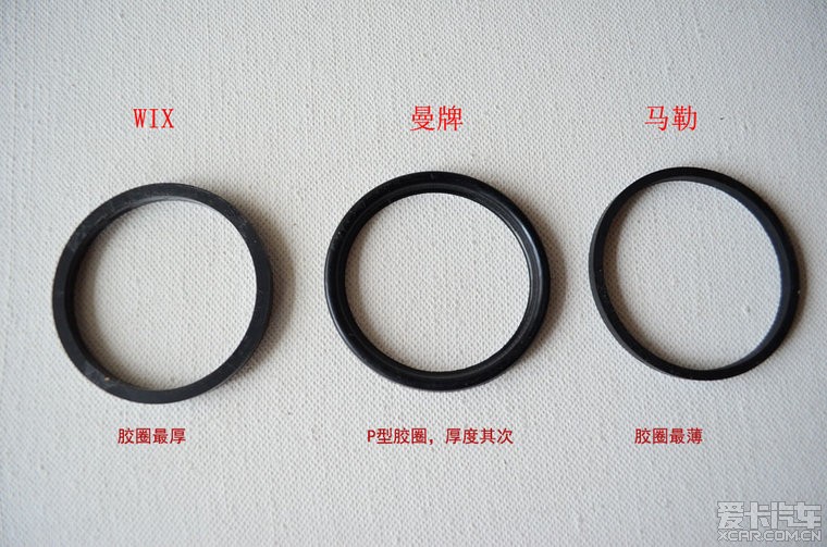

再来看看密封胶圈
WIX的胶圈和止回阀一样的哑光晴丁橡胶质地,胶圈最厚
曼的也和止回阀一样是光亮圆滑轻薄的橡胶
马勒的:最薄的胶圈
最后看看三个品牌的机滤壳,依然是WIX和曼相当,马勒又一次荣获最轻薄“洋铁片”
