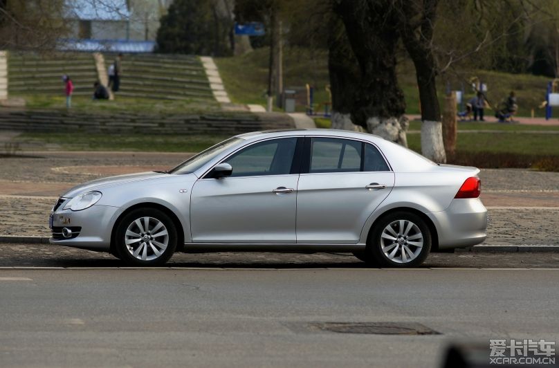

  曾几何时,“针对国内路况对底盘进行调教”成了不少车型的口头禅。地产拉皮山寨大众的新宝来自然不能免俗。高高的悬挂,轮眉轮胎间夸张的间隙简直堪比小SUV啊..
  有人说轿车底盘高点还不好?要俺说,不好!咱小车是干啥地?走平路滴。想下乡走烂路,咱换SUV。车辆重心抬高一点点,对整车的操控负面影响可是巨大的。要知道宝马一款车可就是为了减少5公斤的车顶重量而选择了碳纤维顶棚...怪不得这新宝来开高速忽忽悠悠的,简直把老宝来驾驶者之车的脸丢尽了
  年初升级了原厂的205 55R16轮毂轮胎,虽然路感少许提升,但仍不尽人意。于是把注意力转到降低车身重心上来。目标很简单:一是不过分降低底盘高度,毕竟咱不是下赛道,三天两头的托底受不了;二不能降低过多的舒适性,成天坐硬板车一样上下班谁干?三要考虑性价比,一平头百姓买菜车,动辄就专用减震弹簧套装的,贵不说,日后损坏更换配件也开销不小。于是上网开始留意相关讯息。

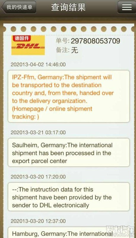

居然还号称能省油?这神簧悬了点吧哈哈。广告宣传,咱得过滤着理解了。既然说的如此诱人,也有不少先人当过白鼠,那咱就也整一套好了。X宝对比,选了家靠谱的包清关的拍下,开始了漫长的等待之旅。
小时候,“期盼”是一枚小小的糖纸,我在这头,“大白兔”在柜台那头。 如今,“期盼”是一张窄窄的邮单,我在这头,包裹在大西洋的那头.....

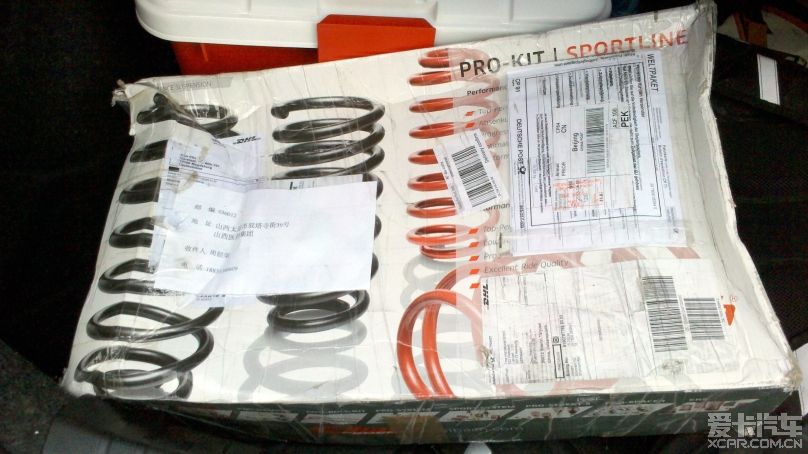

终于,历经一个半月的漂泊,爱巴赫pro kit终于到货....山西太原转过来的??搞不懂海关怎么个情的况这是.....

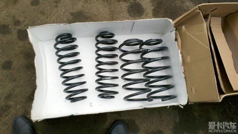

不管那么多勒,开箱验货,看看弹簧型号是否对头先。
前簧型号8560001  后簧型号7907002  ,没错,1.6宝来MT适用。

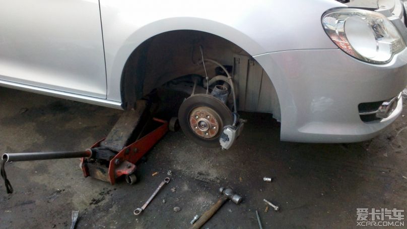

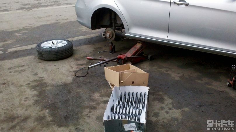

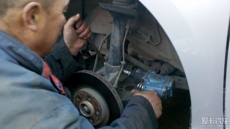

万事俱备,还犹豫啥?找个店,架车,换。

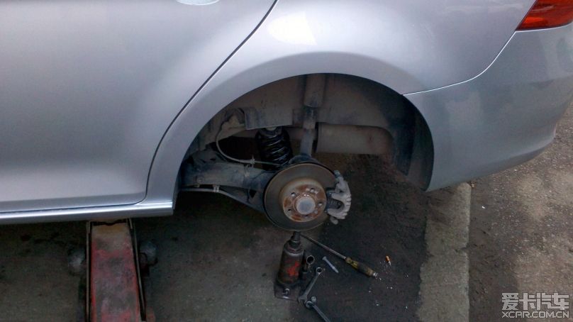

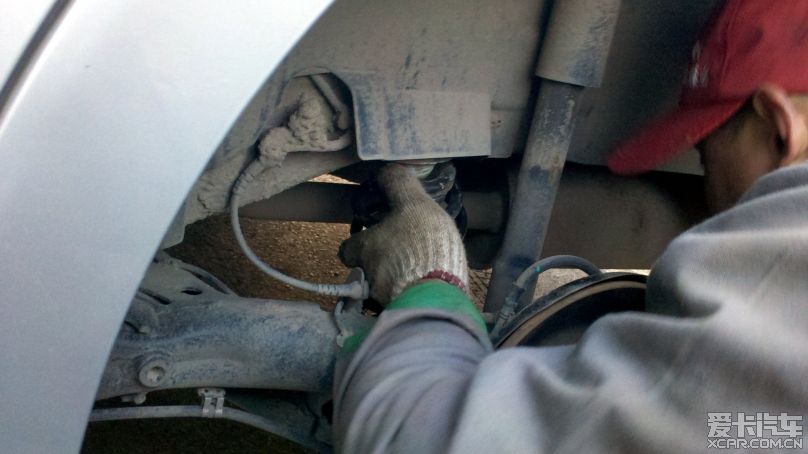

后轮更换很简单。
后轮更换完毕

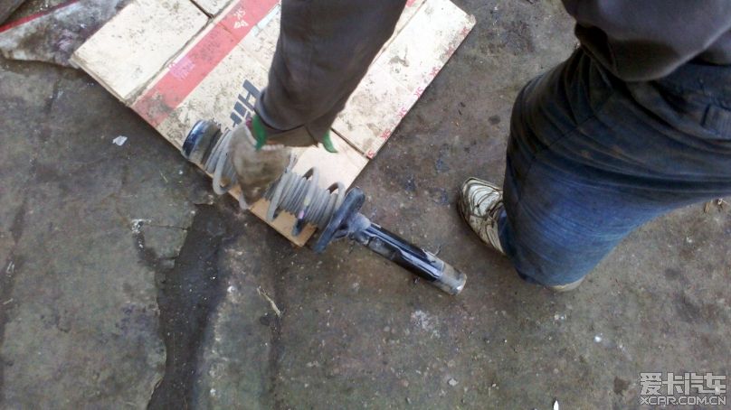

前轮稍耗费时间,需要将前减震器完全拿出。这个拆卸办法不碰横向拉杆,因此对定位影响甚小。当然,保险起见,回头还是做个定位比较稳妥。

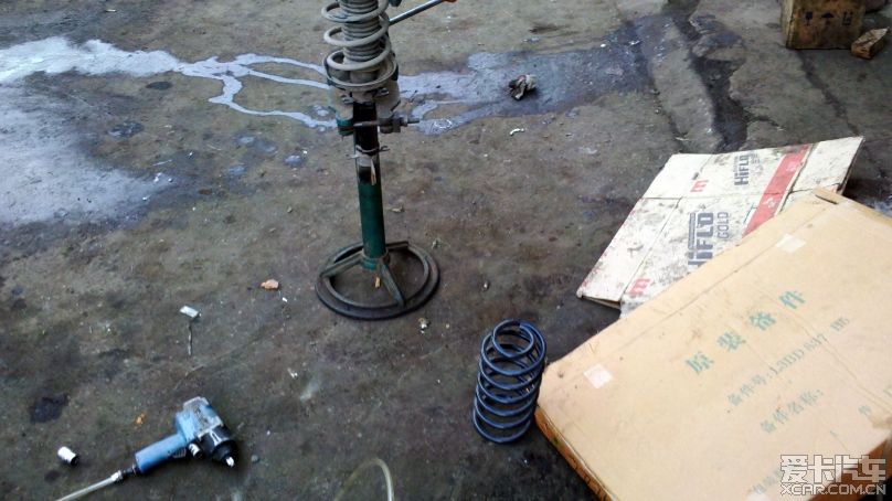

拆卸下来的前减震器
还得借助专用工具更换弹簧
新老弹簧对比。爱巴赫的簧总高度矮,但是更粗,圈数更密。

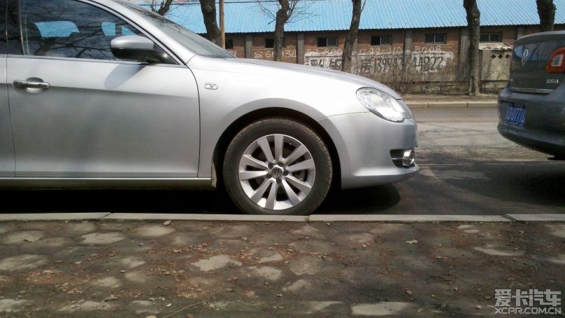

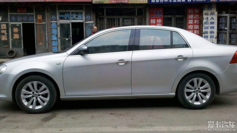

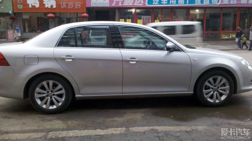

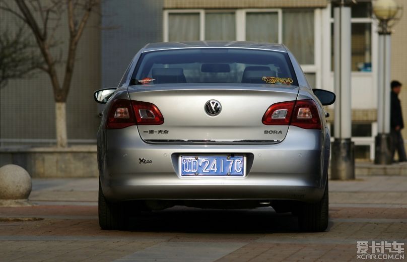

工时费150元,老师傅爷俩齐上阵,耗时一小时。麻溜。初看效果
另一侧看

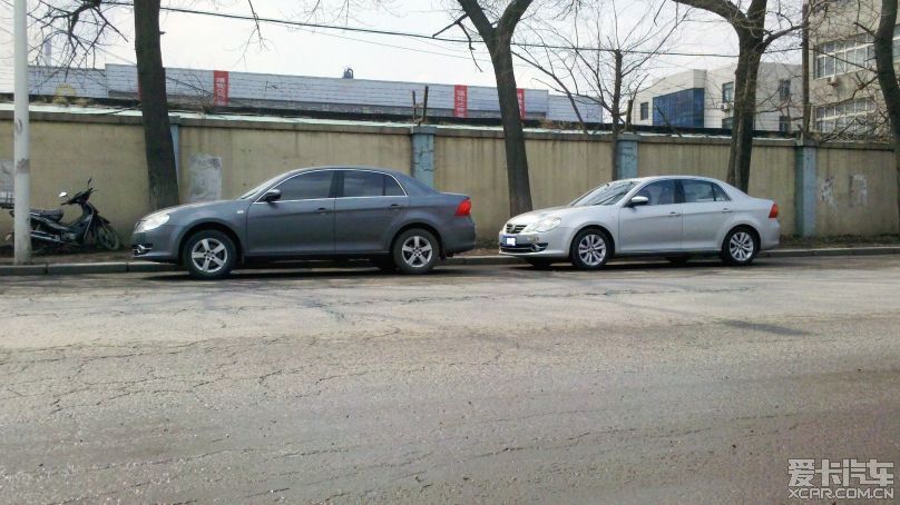

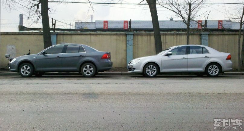

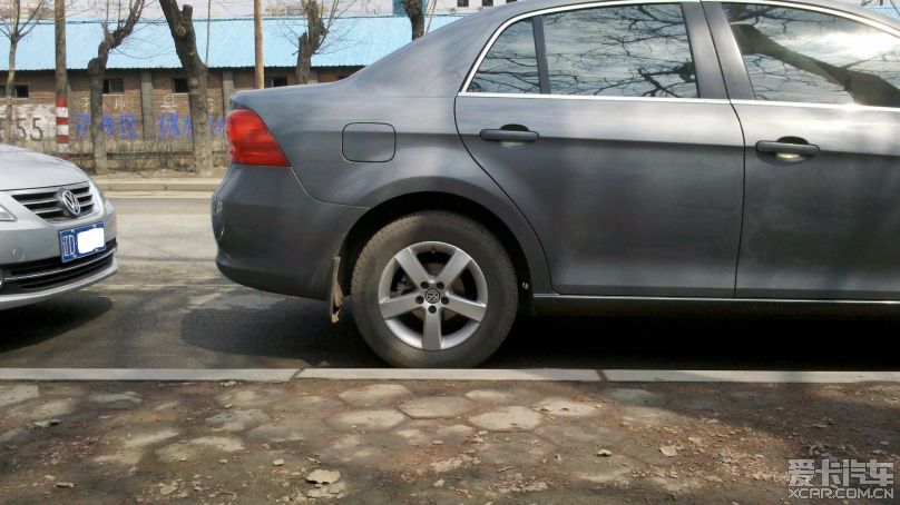

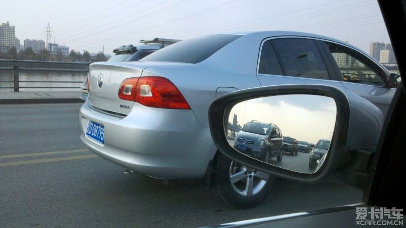

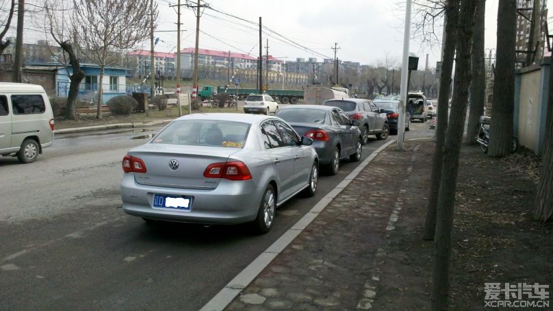

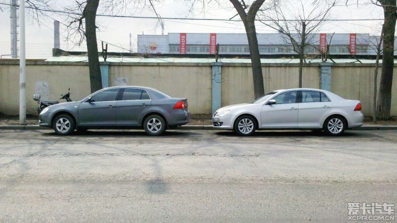

和同事的新宝来对比

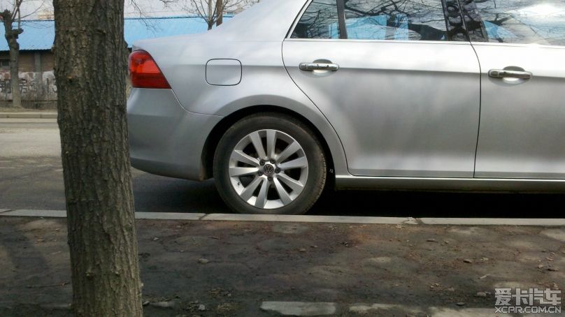

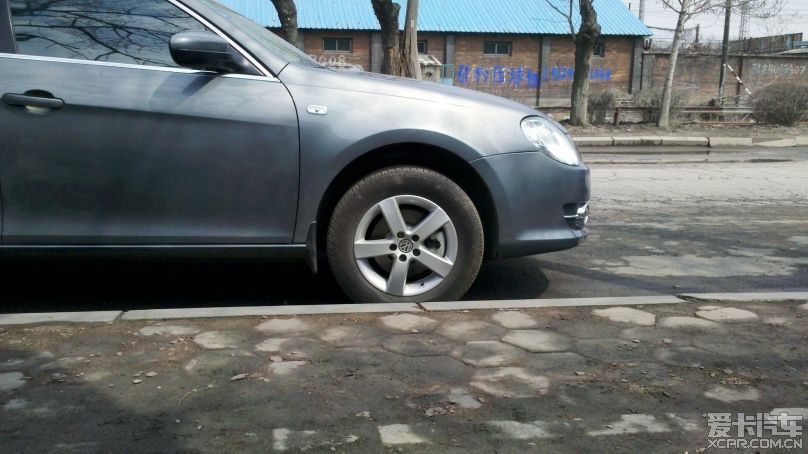

同事车前后轮论眉间隙
我的间隙

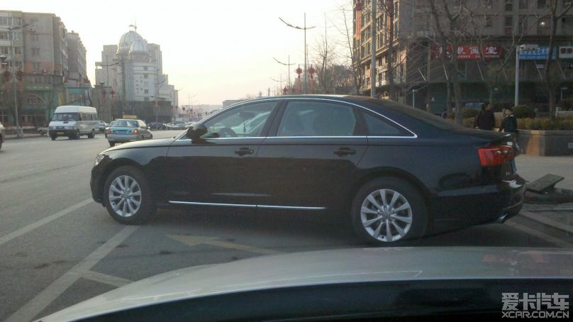

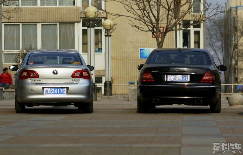

对比下底盘高度,基本降低到和A6、宝马325一样了。
性感PP
与奔驰底盘高度对比

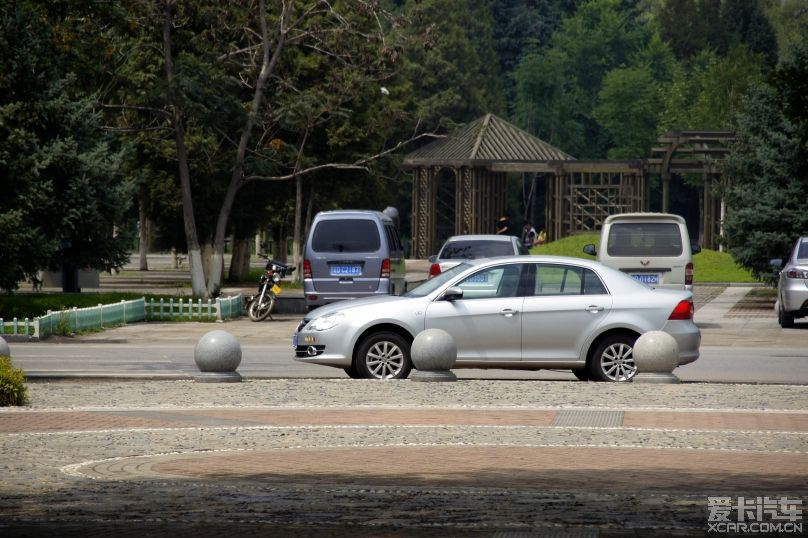

    路感比原来清晰多了,转向变线,打方向后原车是要迟钝一小下,然后车头才跟进,换完弹簧变得利索多了。过坎变得韧性十足,小坑小洼的舒适性居然还有所提高,估计与弹簧圈数多有关。试了下急刹车,吓了一跳,确实不点头了   50的速度做了几个S绕桩动作,哈,车子真听话,多少找回点老宝来的感觉了。德国鬼子设计这玩意还真不赖,满意!

A6的底盘也不高。以后过坎就依照这个标准开车了
