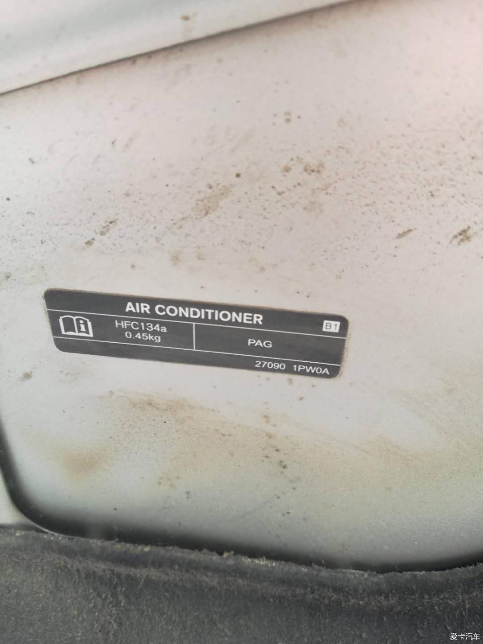

轩逸空调加氟标准量找到了
轩逸空调加氟标准量450克
2016年出厂的2012款轩逸经典

不能太多,更不能太少
发表于 2019-04-09 13:39    IP属地:未知
低压管应大量结露(系统各部件都能正常工作的情况下),手摸低压管应感觉冷得刺骨。手摸高压管热而不烫,握紧能坚持30秒钟。
    发动机怠速运转,环境温度在35℃,以内循环风量为准。正常的高压压力应为1.3-1.7MPa;正常的低压压力应在0.15-0.25MPa之间,稍低于0.2MPa最佳,绝对不要超过0.25MPa。如果低压压力高出或低于此范围,都说明是膨胀阀调节不正常。压缩机如有问题不在此范畴。
    当发动机加大油门时,所测量的低压压力应随发动机的转速而降低,转速越快,压力下降的也越多(快)。则说明压缩机的性能良好,反之说明压缩机有故障。
怠速最多0.2MPa表压,0.3MPa时R134a制冷剂的对应温度是9度,而0.2MPa时的对应温度是1度
小车空调的低压在怠速时最好不要超过2kg(0.2MPa),加速时低压略有下降,但不会低于1.5kg(0.15MPa)
