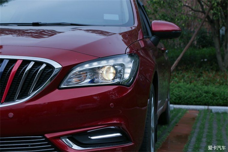

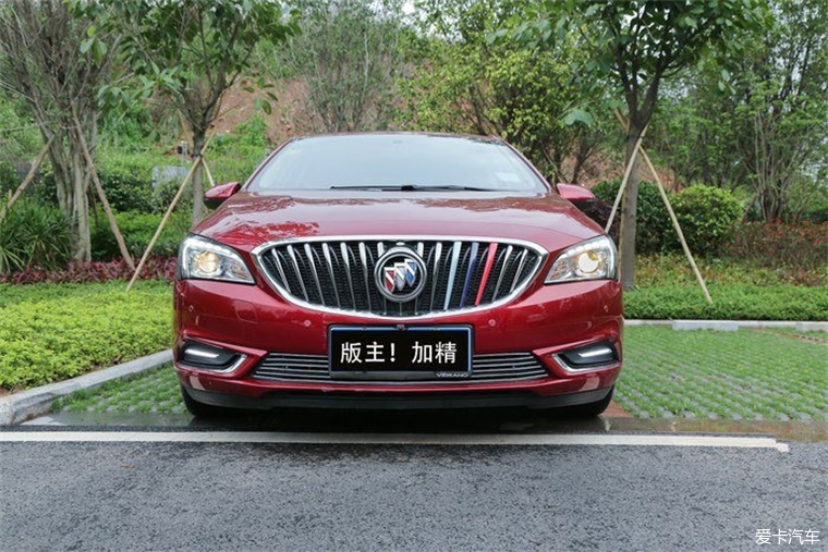

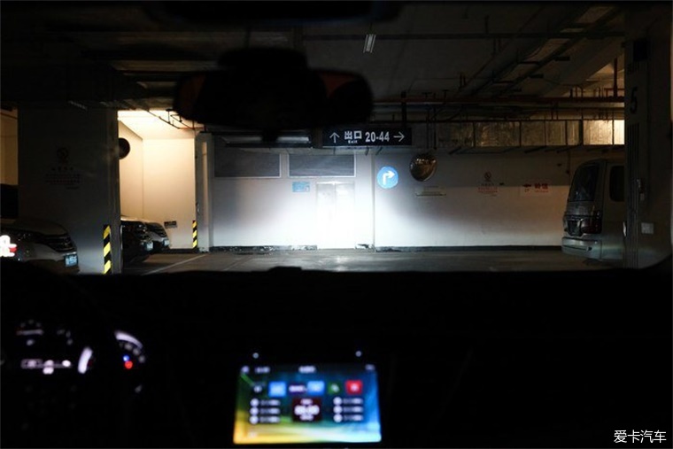

今天我就给大家分享一个详细一点的大灯改装贴,一次性回答你们的问题,先来看看我装后的效果图吧
近光效果
发表于 2019-02-06 08:35    IP属地:未知
远光效果,好了,先回到正题
发表于 2019-02-06 08:36    IP属地:未知

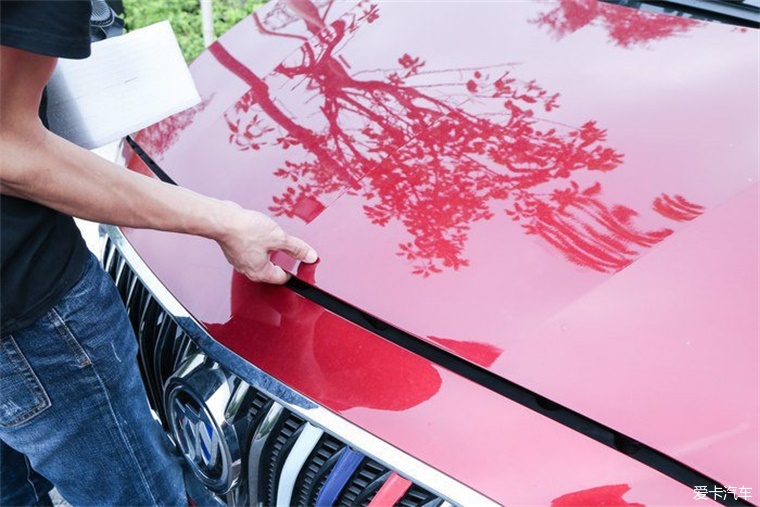

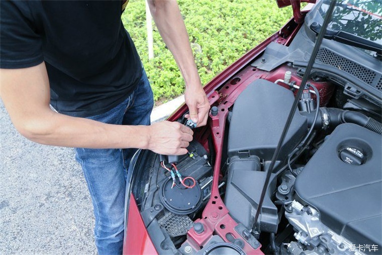

收到货后,本想去找个好一点的安装店安装的,刚好我一同事看了商家给的安装说明后,跟我说不用去外面安装啦,我给你搞定就可以了,这个太简单了,搞定后你请我喝下午茶就好了。然后他就拿了我的钥匙真的去装了,下面我再做一件锦上添花的事,给大家一一讲解下安装步骤
打开机头盖
发表于 2019-02-06 08:37    IP属地:未知

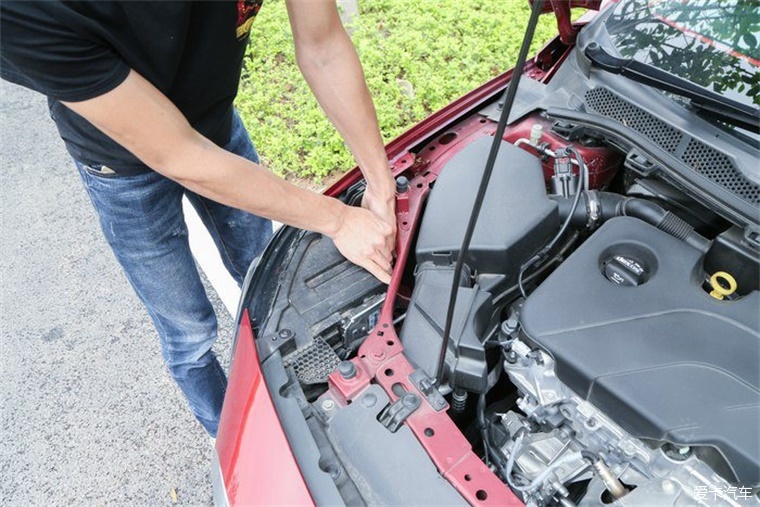

拧出原车的防尘盖

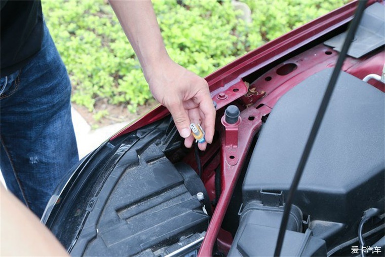

拧出原车的蜡烛灯
发表于 2019-02-06 08:38    IP属地:未知
取出灯泡

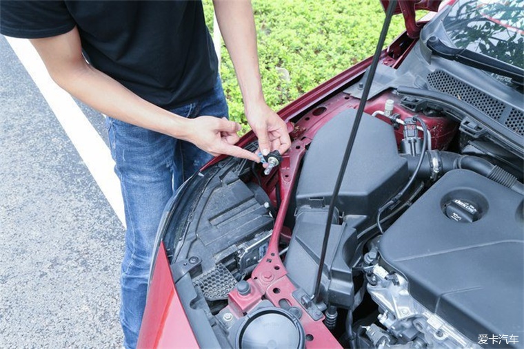

将驱动器与安定器(安定器是与防尘盖做为一体的)连接起来,红对红,黑对黑
再将驱动器的另一头插头插到原车蜡烛灯的插口
