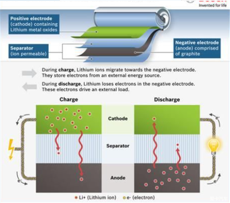

汽车的锂离子电池与你其他设备中使用的电池非常相似。在内部,它们含有电解质溶液和电极。电解质保证电子的运动,隔膜可以控制电子的运动方向。电路通电,电子流向他们需要的方向。
隔膜的两侧是正极负极或负极正极,就像遥控器的电池一样。对于锂离子电池而言,阴极和阳极是锂所在的位置。多个阴极,阳极和隔板材料堆叠在电池内部,而汽车的电池组由数百个这样的电池组成。
发表于 2018-04-13 17:58    IP属地:未知
当电池正在充电时,带正电的锂离子通过电解质从阴极移动到阳极,并粘附到通常为多孔石墨的阳极材料的表面。
现在不含锂分子的电子以相同的方向从阴极移动到阳极,并且自然地重新结合锂离子,这种锂离子将它们固定就位。
一旦电池充电后,阳离子将被固定在阳极上,不能自由的回到阴极、必须等到电路在放电期间重新连接,才能回到原来的位置。当电路接通,电子通过电路移回阴极,这就是产生电流的原因。通过这种超级简单的解释,让我们来了解为什么锂离子电池通常使用直流快速充电快速充电到80%,以及之后为什么它们会显着减速。
