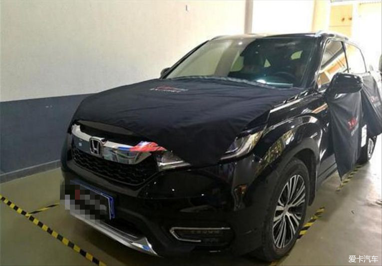

冠道全车升级隔音过程分享!

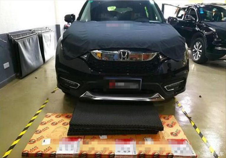

冠道可以说是各方各面的性能都不错,但是有一点短板,那就是隔音处理做得不够好。车主本来觉得隔音差点无所谓,但是,经过长时间的驾驶发现,冠道的噪音慢慢变得刺耳,致使车主再也无法忍受。最终选择了全车隔音升级!
准备动工了!

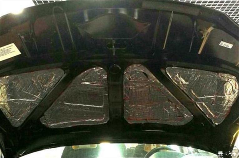

引擎盖隔音:对引擎盖板的施工,有效降低发动机噪音同时解决了发动机温度高的问题,隔音材料使用特减振5MM系列的。

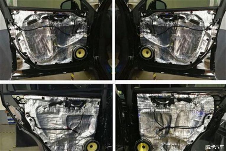

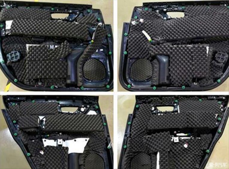

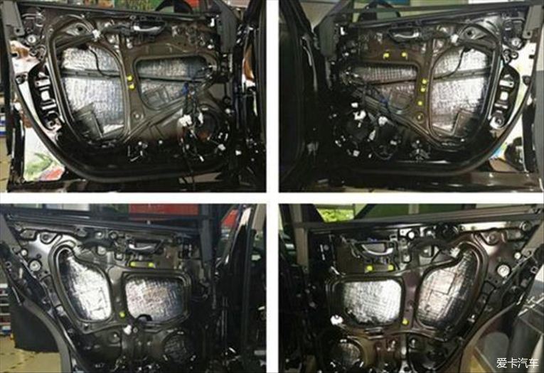

发表于 2018-02-22 20:19    IP属地:未知
车门隔音:内里一层用的是减振5mm隔音可以防止门板共震产生的板金共鸣声。
[ 本帖最后由 是我不再伤 于 2018-2-22 20:23 编辑 ]
发表于 2018-02-22 20:23    IP属地:未知
车门隔音:外面一层用的是特减振5MM防止风噪声,更加让车门有一个类似音箱的效果,让车门上的喇叭发挥更好音质。
发表于 2018-02-22 20:25    IP属地:未知
车门隔音:最后一层用的是太空记忆棉。

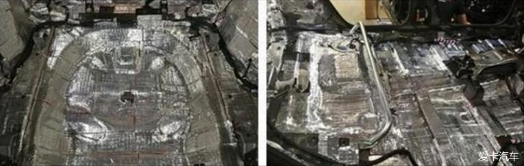

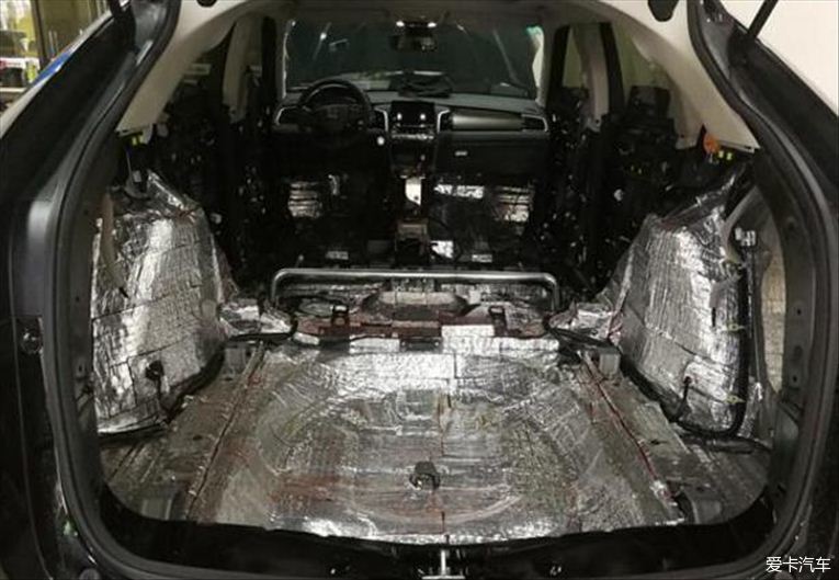

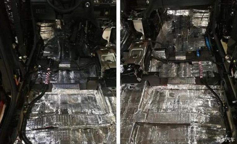

底盘和尾箱隔音:作为风噪、路噪等低频噪音的主要通道在隔音升级后有十分明显的改善;隔音升级能令金属的振动减少,使尾箱更加紧固。
发表于 2018-02-22 20:27    IP属地:未知

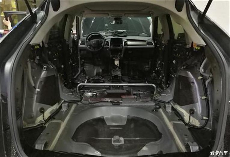

未做隔音前的底盘
发表于 2018-02-22 20:28    IP属地:未知
