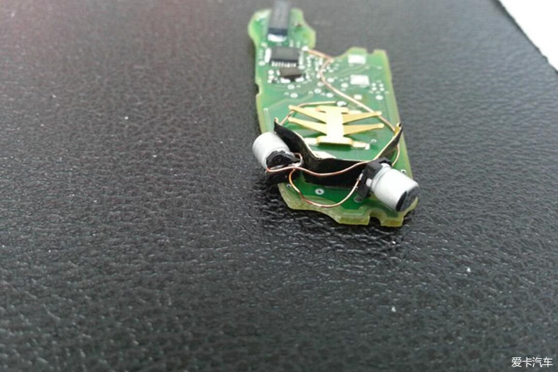

安装无钥匙进入一键启动附带一键升窗功能,不再用原车遥控器,改装遥控器的原理是,可以在锁车时发出不少于5秒钟(14次闪灯)的锁车信号,相当于帮你按着锁车键不放,正好关窗,虽然不是特别完美(不能太快离开遥控范围),但却是一种最安全的方法。 特别提示:改装有难度,焊接有风险,普通车友切勿尝试,一定要做好防静电措施,一定要买到最小体积的100UF和33UF(或47UF)的微型电容各一只,两只电容并联接在锁车开关触点和电池负极之间。有的车友担心遥控器改装后的费电问题,其实和你长按锁车键是一样的,实测电流消耗极小,完全不用担心。再说就算换电池也很简单,所有商场均有,3V纽扣电池(型号2032),几块钱一颗。换电池方法,图片能看得很清楚,很简单,不要到4S换,宰你100没商量。

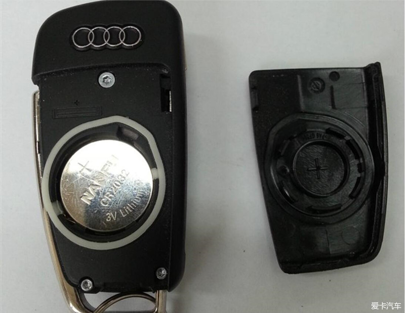

拆遥控器,换电池也是这样先撬开后盖板
发表于 2018-02-08 18:28    IP属地:未知
里面的样子,看到电池了吗?

焊接点位置
发表于 2018-02-08 18:34    IP属地:未知
电容摆放位置和方向(注意要在簧片后侧加电工胶布绝缘,只有这样放法才安装得回去,我费了很长时间找这个方位)
发表于 2018-02-08 18:36    IP属地:未知
再来一张看清楚些
