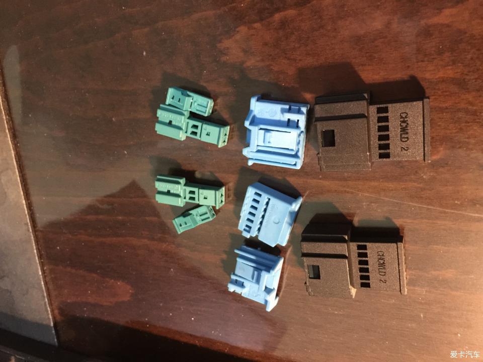

买好嘉旅,之前旧车上的盯盯拍一直没好好弄,用点烟器取电将就了很长时间。看了高7的作业,终于有一天一咬牙,一跺脚,决定自己也弄一个。

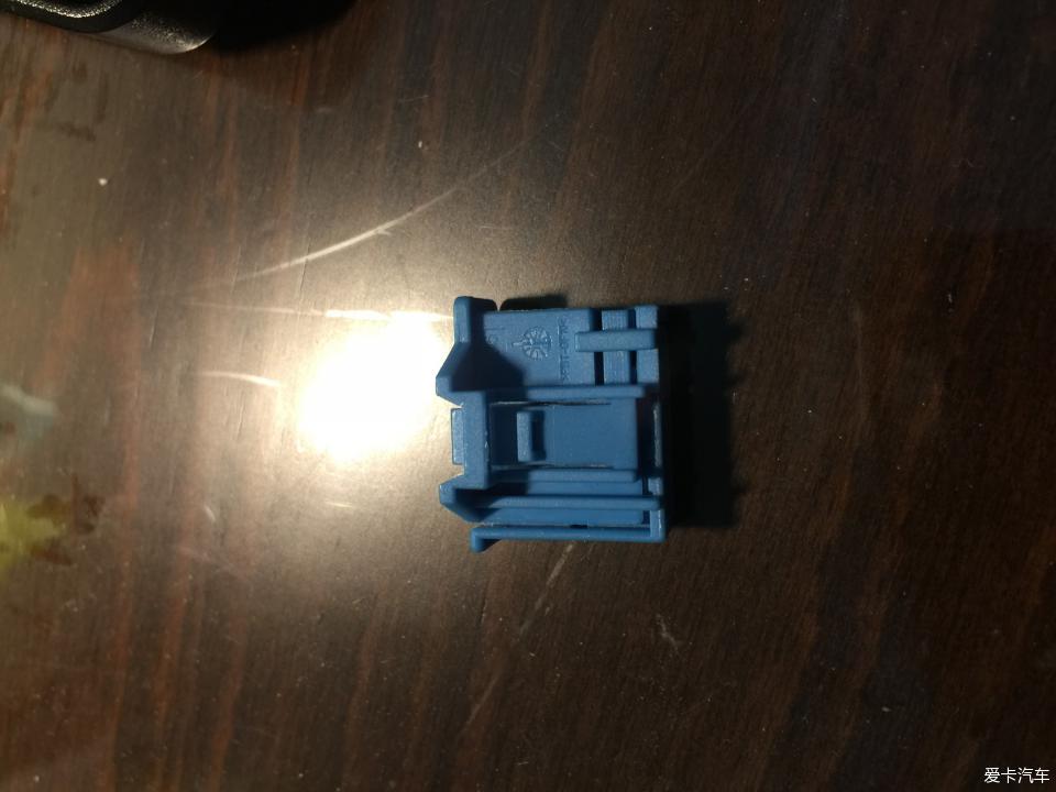

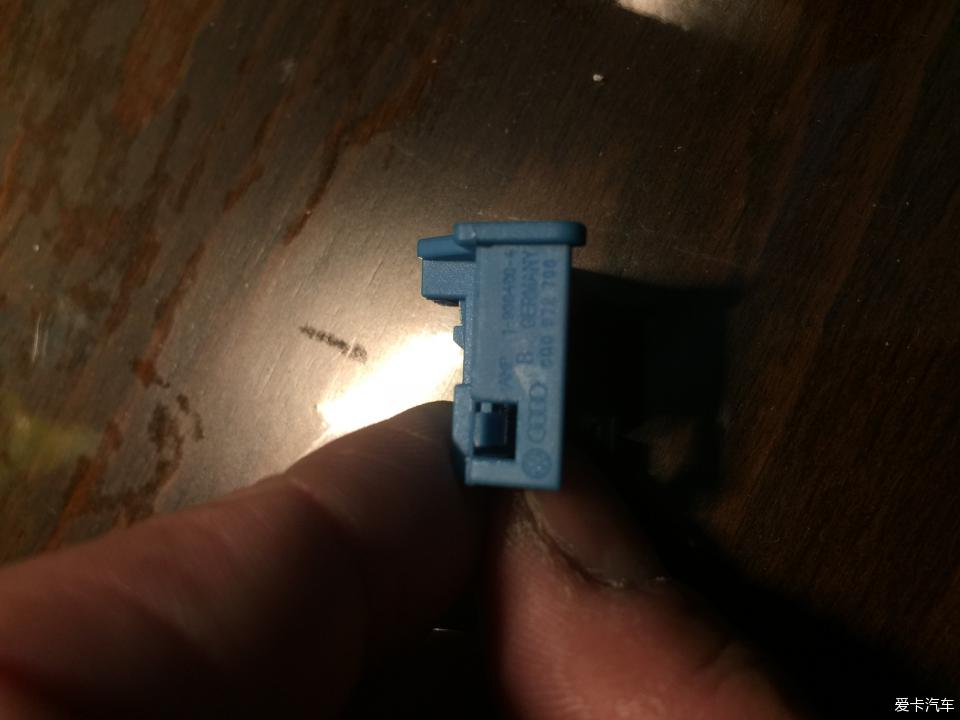

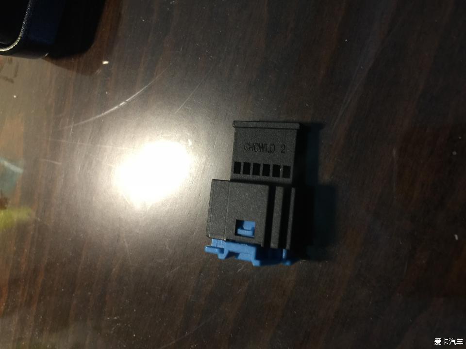

从首富家买的顶灯插头,本着能用就好的原则。侧面
从首富家买的顶灯插头,本着能用就好的原则。正面
黑色的母端,原厂那个真的不好找,找到价钱也感人。

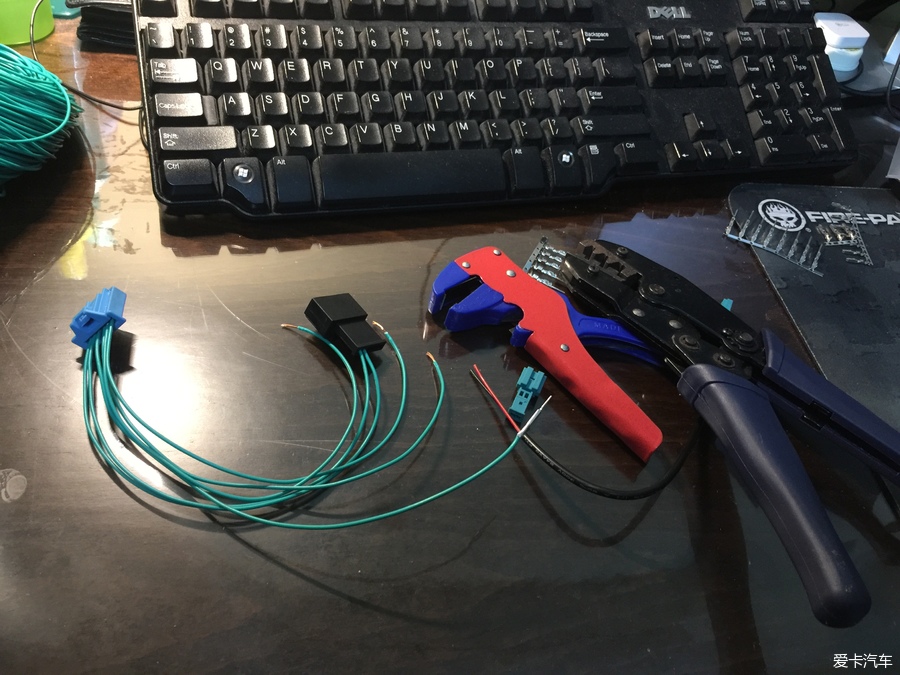

还买了2个2P的接插件链接取电线和降压模块。方便以后替换维修。
发表于 2017-12-23 15:04    IP属地:未知

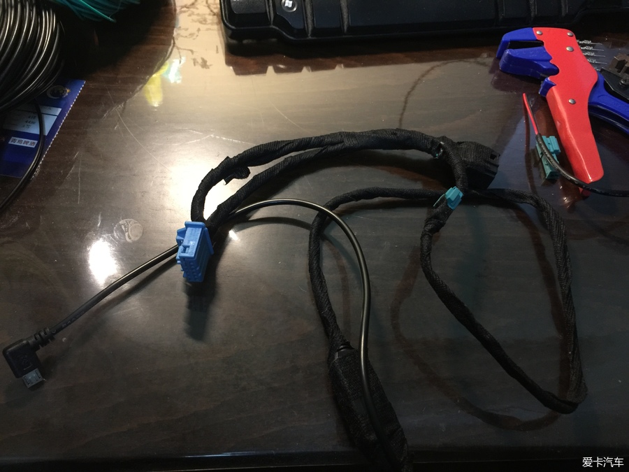

凶器上场,零件上场。后来悲催的发现家里的插针不能用,重新再买一次。
发表于 2017-12-23 15:06    IP属地:未知
然后就是艰辛的线束制作过程,此处省略1万字。。。

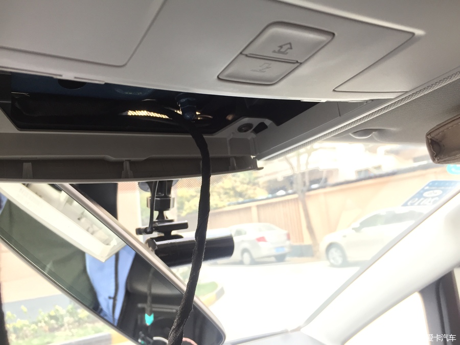

拆顶灯我喜欢用废旧信用卡,原因很简单,卡片韧性好。
将顶灯前面这个装饰板稍微顶开一点,不用拆下

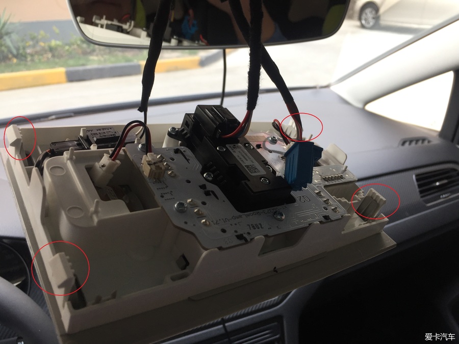

发表于 2017-12-23 15:11    IP属地:未知
这个是拆下的顶灯。小技巧是先用信用卡把顶灯面板那个玻璃先剥离。然后用一字螺丝刀定对用画圈位置4个凹槽。
记住要用巧劲,就像第一次插入那样,大家懂的。

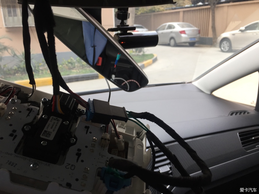

上转接线通电测试,没问题就穿线。
发表于 2017-12-23 15:13    IP属地:未知

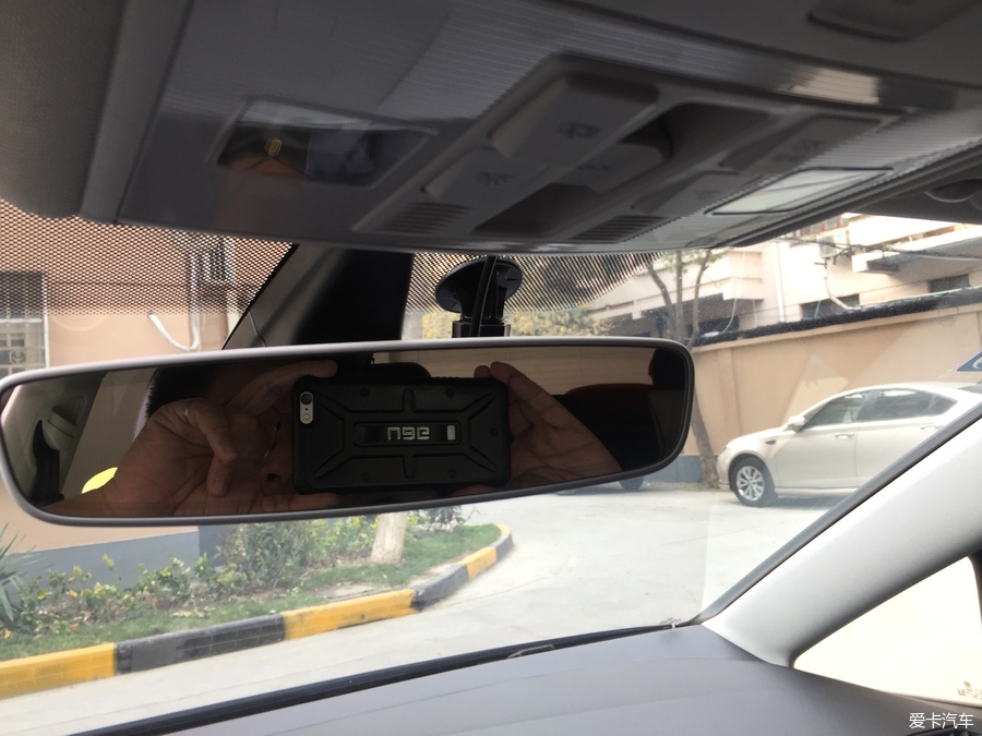

全部复原收工。效果是解锁开始录像,锁车记录仪关机,达到我的预期。

完美的方案
我研究过线路图 顶灯受BCM供电 CAN监控 也就是锁车能进入休眠
开关等于车门X触点触发
