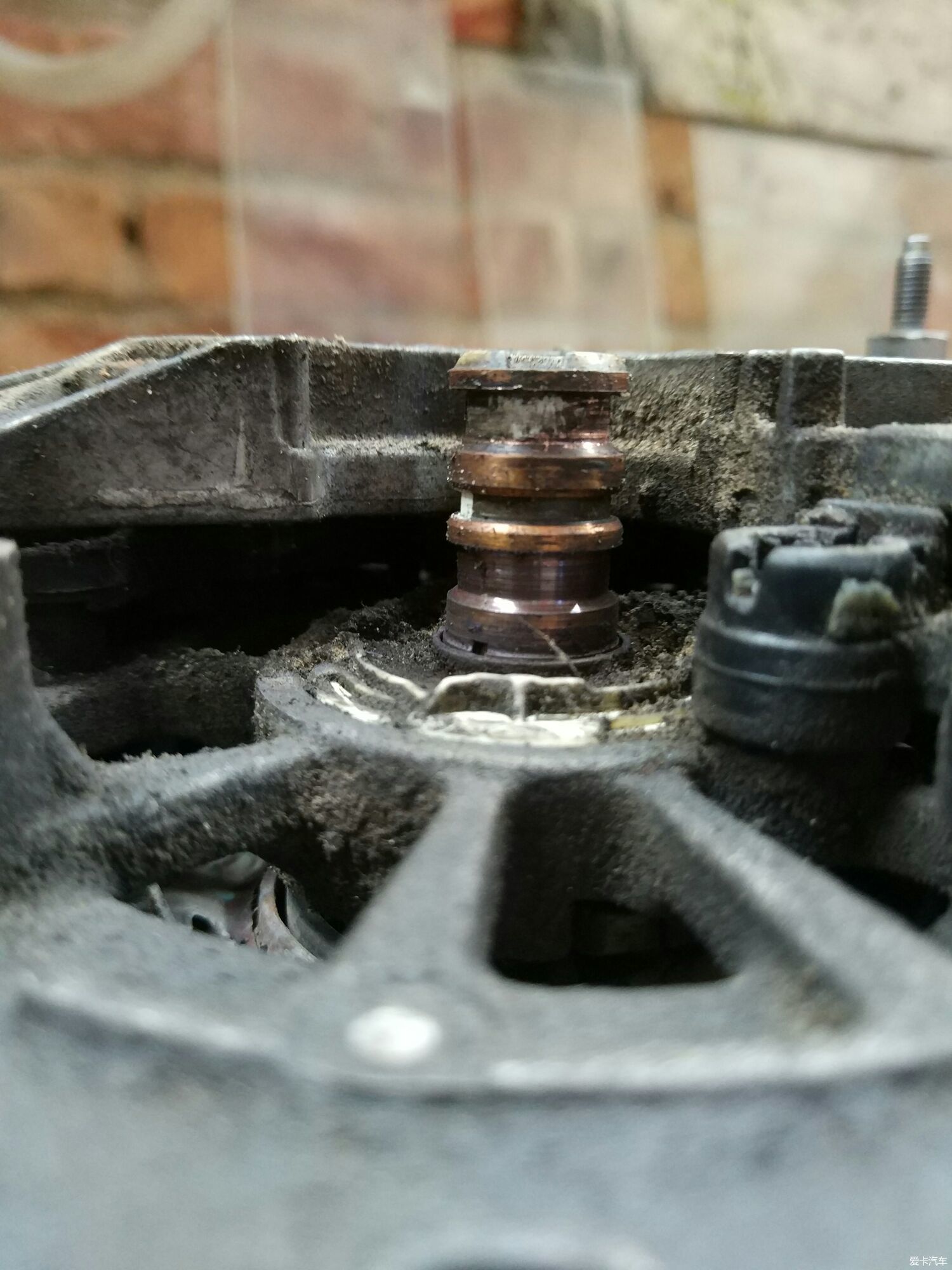

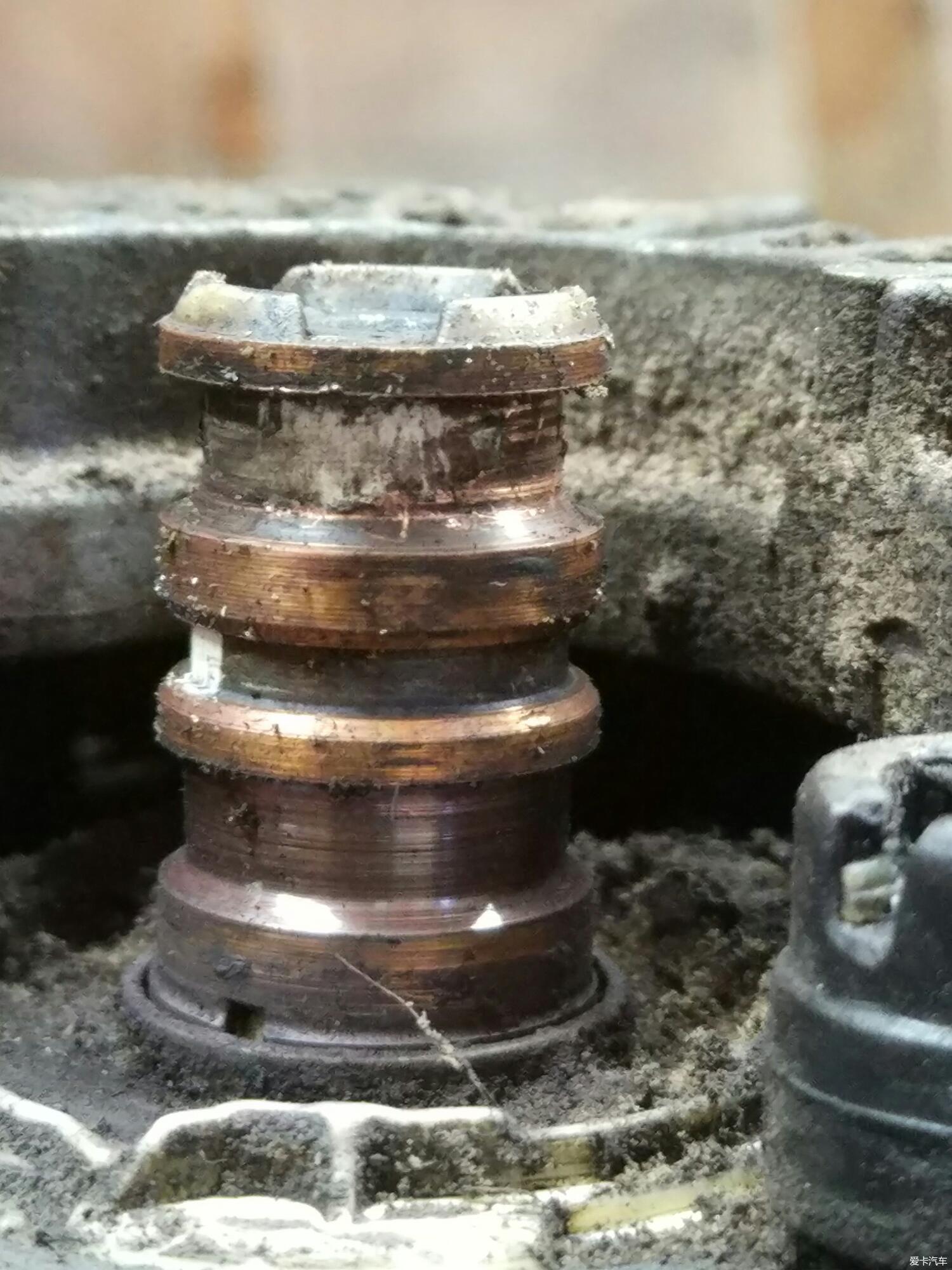

现在发电机拆开了,碳刷基本磨完了,集电铜套最上面的一环已经磨没有了。

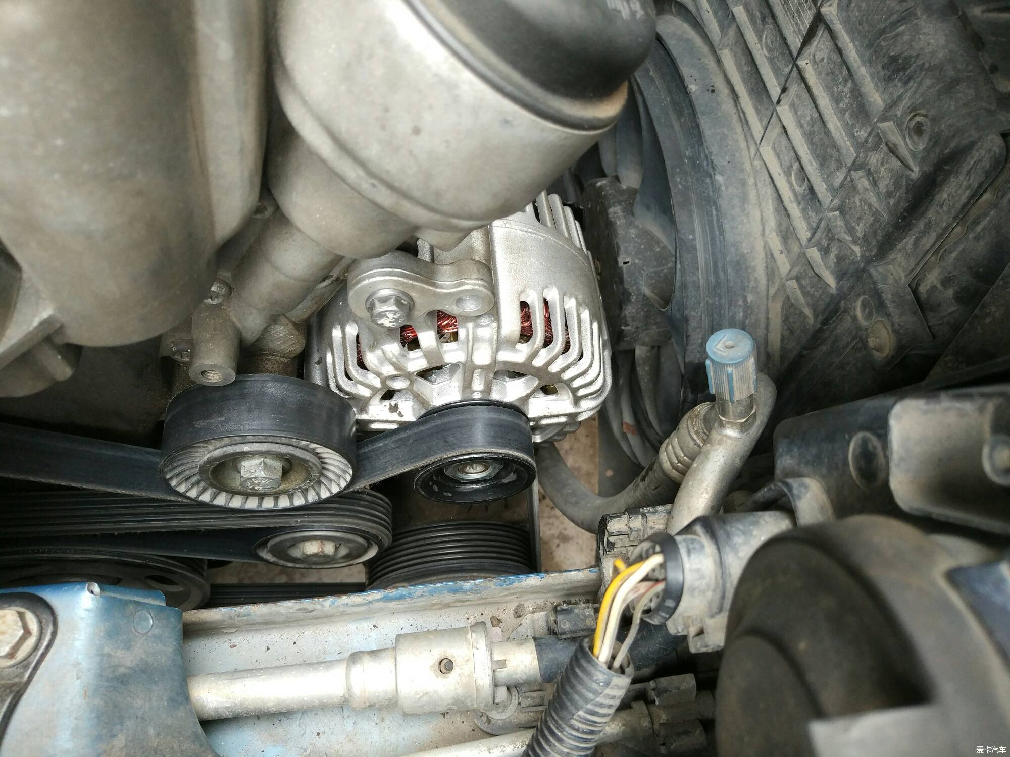

拆发电机就两颗螺丝,13的梅花扳手。
扳手夹住张紧轮往驾驶室方向一推皮带就松了,拆掉惰轮就可以拆发电机了。
一定要记住皮带的绕法,带槽的一面要接触曲轴,空调,发电机和水泵。
磨损的厉害吧

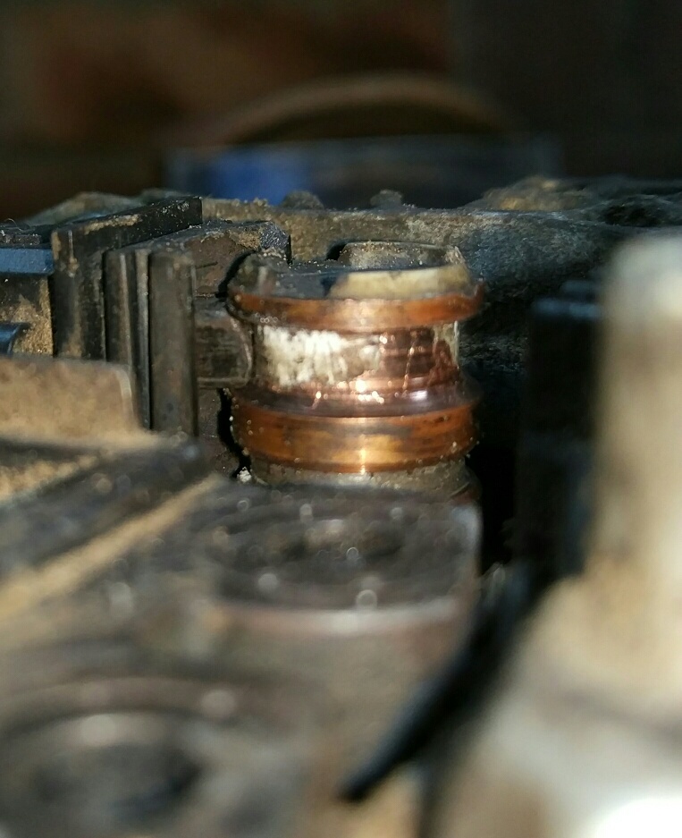

第一层铜套已经磨到可以看到绝缘层了。

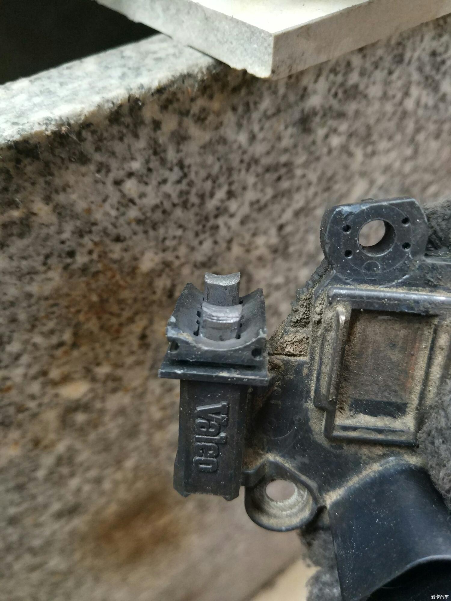

碳刷基本磨完了
第一层的碳刷才刚刚好碰到铜套,宣布报废。
装好发电机,电池放了一晚应该够电打着。
勉强着车,电池故障灯熄灭,电池电压12.5V。

换向器能被磨出这样深的坑。
