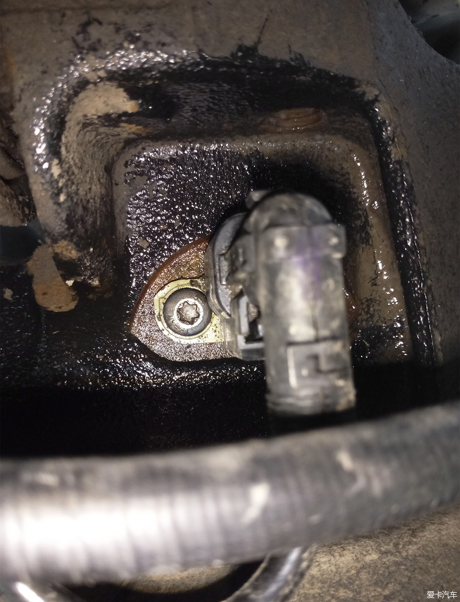

       1.卸下左后轮,看到ABS传感器位置,先清洁再动手,养成良好习惯。如图所示
      2.拔下黑色连接头,注意有个卡扣,用一字起顶住,脱扣后手一拔就行。上面有根粗线会有点碍事。然后关键的一点来了,拧下那颗闪闪发亮的材质为a2-70的不锈钢螺丝。去年我更换右后轮时,就是因为使用了不匹配的工具导致螺丝口内滑丝,给我带来了痛苦的巨大的后续麻烦事,可以搜我去年的帖子一并看看。在这里,我提醒大家,这颗螺丝的内六角梅花形口对应的批头规格是T25,T25,T25,重要的事说三遍,这是我用自己的血泪史才换来的批头型号(如下图,只参考图中样式),我买的是世达牌子,中飞,配合我的中飞3/8棘轮扳手使用。
3.拧下螺丝,用力拔下故障件,换上新传感器,拧好螺丝,插上传感器连接线。这个时候你启动车辆是测试不了的,因为没有轮胎转速,你还有一个轮子没安装呢。迅速安装好轮子,收拾好东西,直接开走,不再报警,几十秒后那个唯一的ABS故障灯也消除了,世界又恢复了平静!
