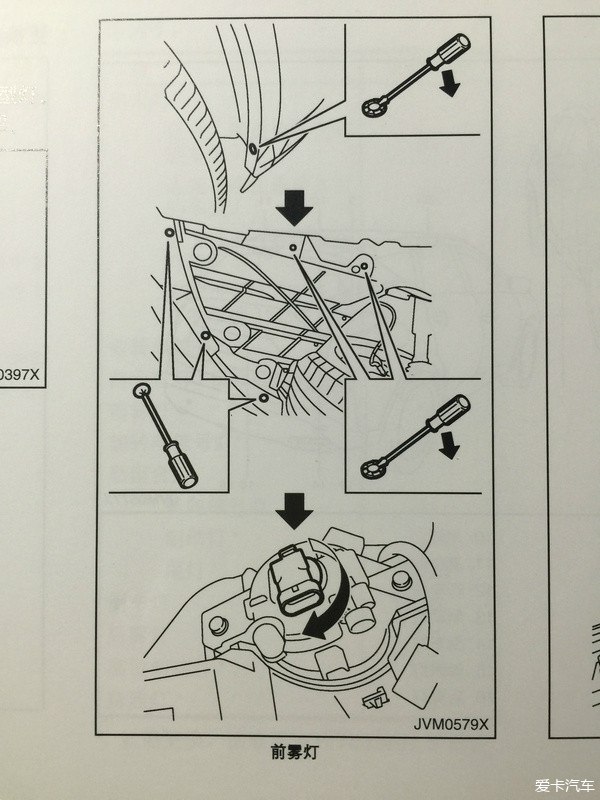

看了下随车用户手册,手册上写的前雾灯更换步骤很麻烦!需要拆掉前唇底部的一块塑料板。
发表于 2017-05-28 10:58    IP属地:未知
还要把车举起来!
想想也许用不着这么麻烦!所以探索了一下,果然简单多了~!

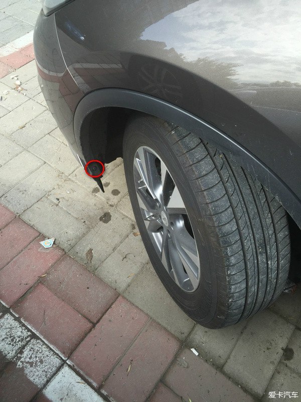

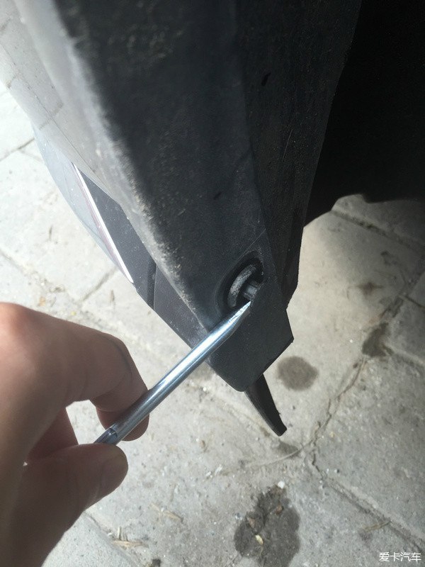

1. 把轮子向右打死,露出轮眉最下面的卡扣,并且方便一会儿下手!
发表于 2017-05-28 10:59    IP属地:未知

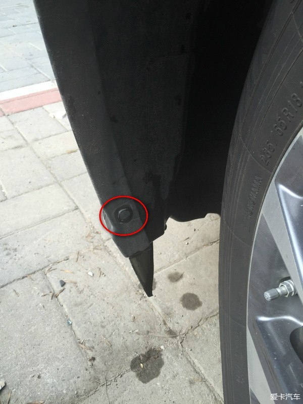

2. 用一字改锥把卡扣翘起拆掉。

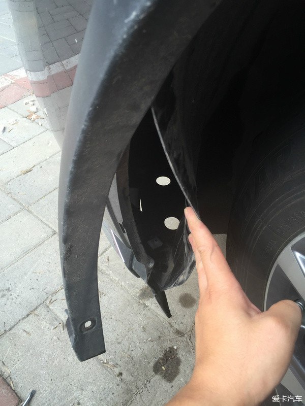

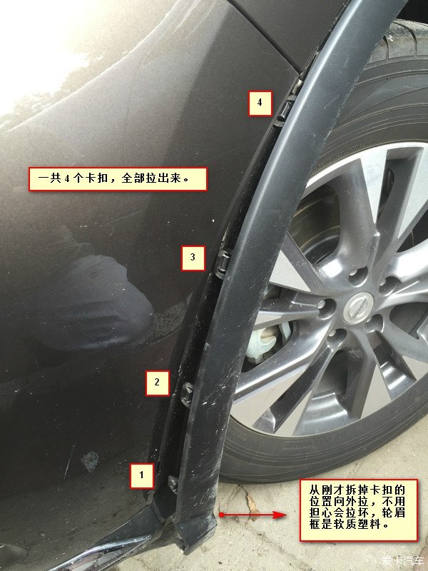

3. 用力拽出塑料轮眉,照着图做就行。可以用点力,轮眉很软的。
发表于 2017-05-28 11:00    IP属地:未知

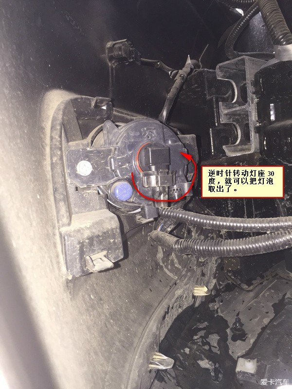

4. 拆好后就可以掰出一个很大的缝隙,正好可以伸手进去拆掉灯泡!
顺便还可以看见防撞梁!很良心有木有?

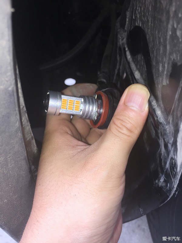

5. 取出旧灯泡,换上新的。
发表于 2017-05-28 11:02    IP属地:未知
新的灯泡
