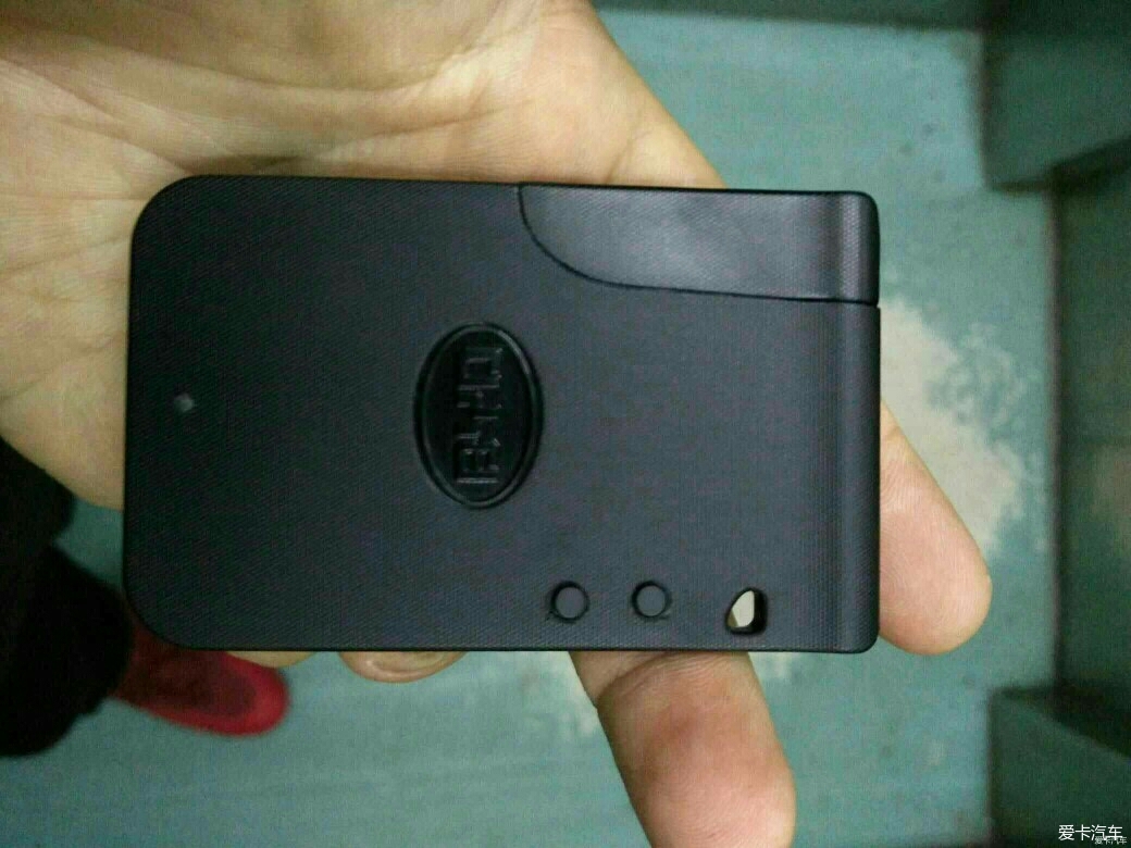

        比亚迪s7,心仪已久的爱车,到手使用一年仨月有余了。自从入手以后,一直纠结那两把遥控钥匙。由于,s7从plus版本以后厂家就不给配备卡片钥匙了。看见老车友们都有一个卡片钥匙,携带非常方便,心里一直痒痒的。
        经过多半年的考虑和询问车友使用情况,最后下绝心一定要配一把卡片钥匙。于是,给4s打电话,对方告知可以配就是现在还没货。没办法,又等了俩月,期间一直电话询问到货与否,功夫不负有心人,终于让我盼上了。
        在论坛与车友交流之中得知,配新钥匙得把全车钥匙都带上,同时匹配。好吧,问好了价格带上两把遥控钥匙开着爱车直杀4s。
        过程非常顺利,等了一个多小时就配好了。开始说的300一套,不带机械钥匙。最后交钱时收了280,难道又小惊喜?原来,单子上写明,卡片成本费120、工时费160,好吧,二十分钟的活干了一个多小时就为了多要点工时费,不够没超出报价,我还算捡到便宜了不成?
        我出行不爱带包,钱包、钥匙、烟、火、手机什么的都往裤兜里装。原本满满当当的裤兜,还得多挤一把不小的汽车遥控钥匙。这下可方便多了,卡片直接塞进钱包,不占地还不会丢。
        使用了一阵以后,真心感觉方便太多了。不过我是个完美主义者,看见论坛各种改钥匙启动什么的,就有点按耐不住我澎湃的心。经过一阵的查找与学习,自己琢磨了一下,改!
        在网上买好了各种配件,直接开拆。这一打开就傻了,卡片钥匙的芯片怎么和别人的不一样呢?原来我这是新款的芯片,老款都有预留焊点,新款的没有。不知道厂家怎么想的,一个芯片你倒什么花花肠子啊,不嫌折腾吗?
        赶紧又上论坛翻阅帖子,可是新款芯片的改装只有一篇帖子,还没有流程,经过自己研究琢磨还是确定了修改方案。由于,锁车没用预留点位,我的烙铁又粗,就不打算改锁车了,要不往模块脚位上焊太麻烦。
直接焊接的解锁和一键启动,解锁保留的原因是,(一)有预留位好焊接,(二)我加装了电尾门,是连按三下开锁开门的,这样方便使用

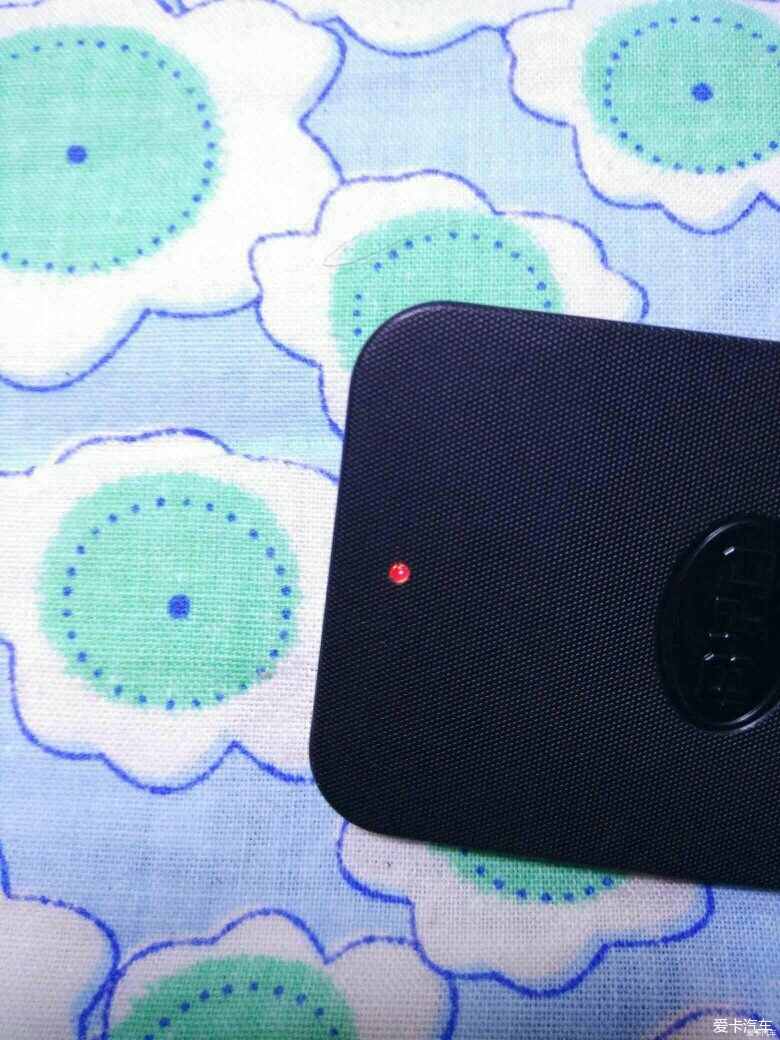

在壳上定位用锥子扎个眼,再用热熔胶点一下,这样既能透光又能防尘,看凉了吧,抓拍的……
防水其实也行,可是卡片本身就不防水
在壳上定好位,直接开孔打眼,再找俩按键匹配,完美~

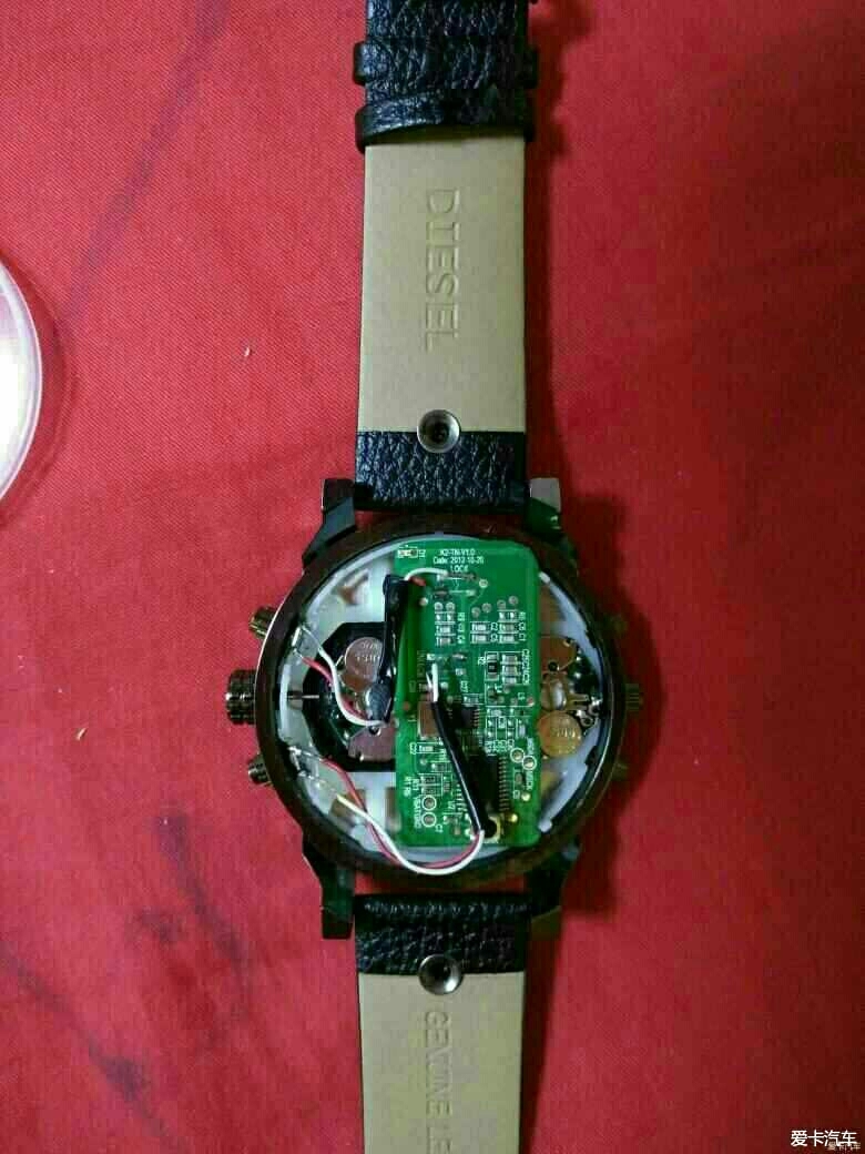

        卡片钥匙确实方便携带,不过拿着使用的几率实在太小了,想装装B都难被人发现。不甘寂寞的心又打起了手表钥匙芯片的主意。
        到网上一搜,哇,各种贵。为了装B这成本也太高了吧……没办法只能放弃了。可是心气一直不减,老想着能怎么实惠的弄一把。
       果然,茫茫众生不止我一人有这想法。网上终于发现,有把遥控钥匙芯片直接放到已经成型的手表后盖里的了。一阵兴奋……搜啊搜……怎么都那么难看呢,实在不太喜欢那些款式的手表。
        在看了几家在售的改装后盖,琢磨了一下,赶觉自己做也不是什么难事,还省不少钱。于是开始找手表,开始新一轮的手表钥匙改装。
        最终,看中一款大盘手表,还带闲置按钮,这样就可以直接改成遥控手表钥匙了,兴奋啊。各种准备中,开始改……
非常的大,正好遥控钥匙芯片可以放进去
既然有闲置按键就别浪费,必须利用上,不过,这表上只要两个闲置按键,不能同时改解锁,锁车和一键启动,看个人需求改吧
芯片做了绝缘,因为厚度超出,要自己DIY一个后盖,可是由于工具和材料都受限,只能做一个简单点的后盖了
        这个一改完,果然逼格大大提高。到哪都可以装B了,哈哈哈!
        不过这个我并没有用多久,外行还是外行,因为我忽略了一个细节,触碰开关和表体都是金属的,我绝缘没有做到位,经过几次使用之后,芯片的遥控模块烧掉了…………(一万只羊驼奔腾而过)

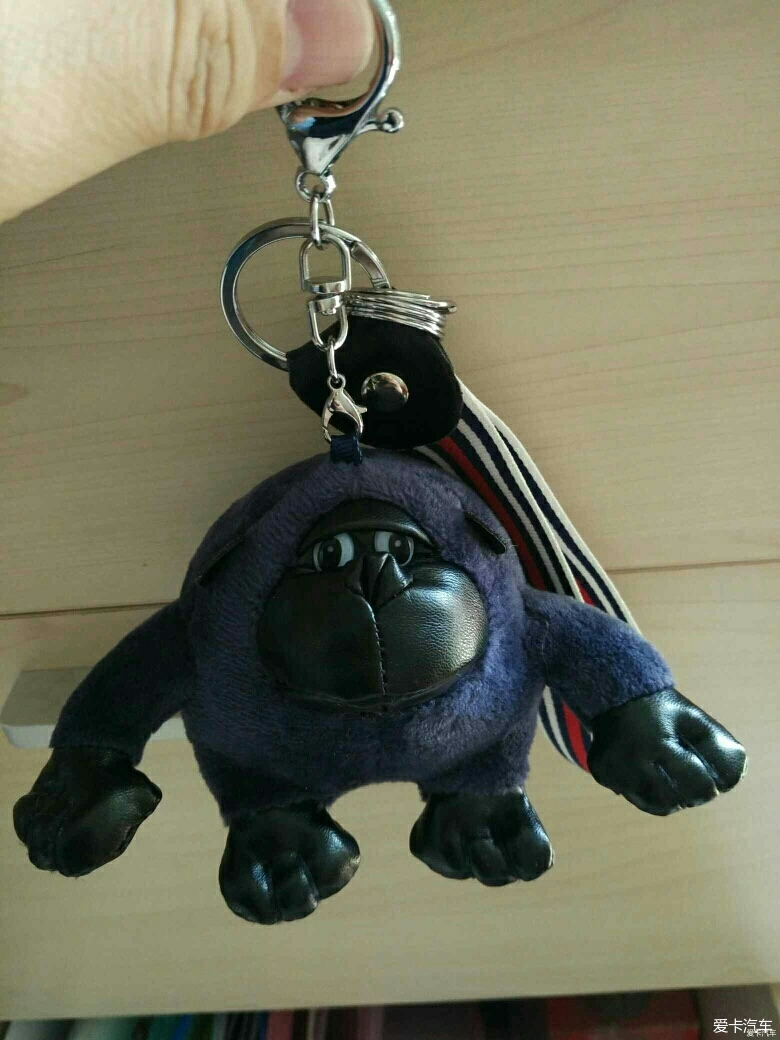

        心里有些小别扭,这个芯片现在只有感应功能了,扔了浪费,留着放哪呢?想了几天,也别糟烬了,缝卡通钥匙链里,给媳妇备用吧……
就这样,把芯片缝在了这里面,现在留家备用了

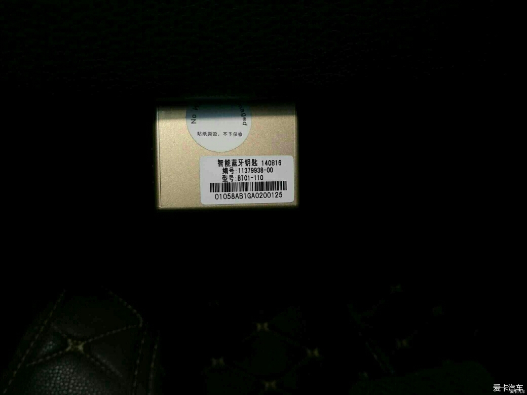

        期间又想了云服务,可是太贵了,真心不值那个价格,最终还是蓝牙钥匙吧。其实买车时就想装蓝牙钥匙,无奈那会价格已经被炒高了,等来等去也不降价。
        最终,还是装上了蓝牙钥匙,匹配成功后试了一下,反应有些慢,距离真心不远,这个只能用作以防万一了。
进入这个界面要半分钟左右

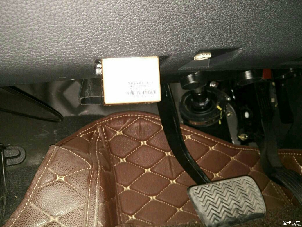

接上
用的是OBD接口的,这样方便,省得有问题还得拆来拆去的
小玩意力量大
