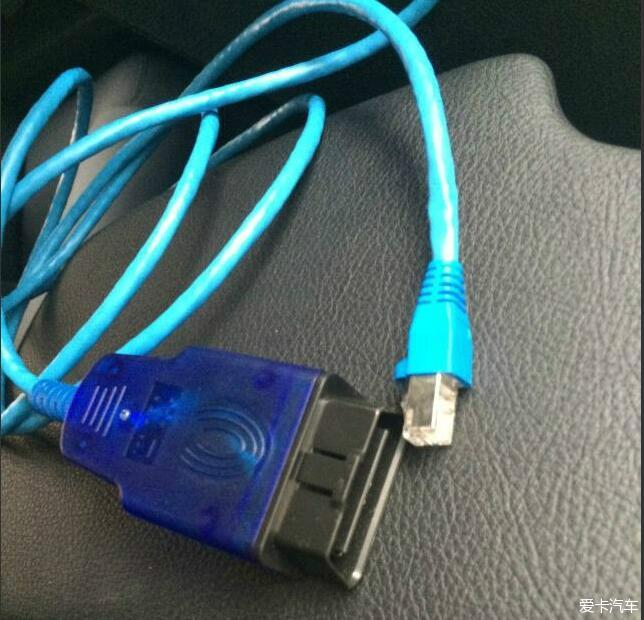

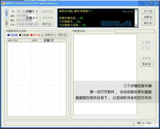

很多人以为刷隐藏是个高难度的专业性工作,其实弄下来我发现特别简单,首先你要有一根OBD线 某宝就可以买到,

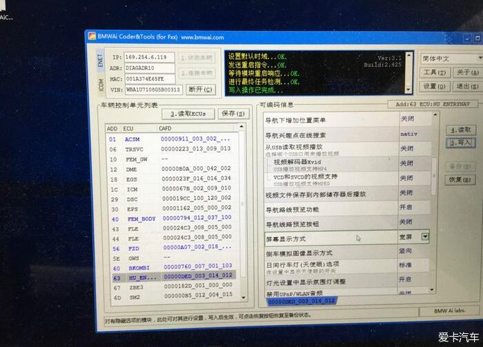

OBD线一头连接车子驾驶位,OBD接口头插笔记本网线接口软件我用BMWai这个全中文化傻瓜刷隐藏软件,
刷时候忘拍照,这边借图片说明第一步侦测车辆,第二步连接车辆第步读取ECU
发表于 2017-05-18 16:54    IP属地:未知

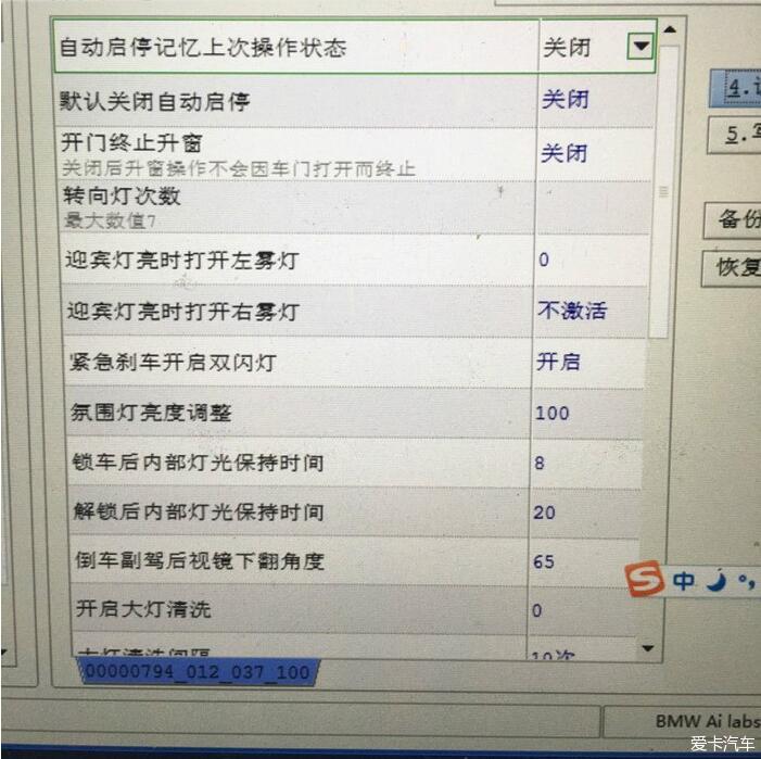

图中就是读取ECU后出现的代码,在边的框子里蓝色的为可刷隐藏的选项,这时候选中个一蓝色的,然后点击读取就会出现右图中中文化的界面,后面的方框中为可改的选项,同选项同设置比如说设置为开启设置数值等等

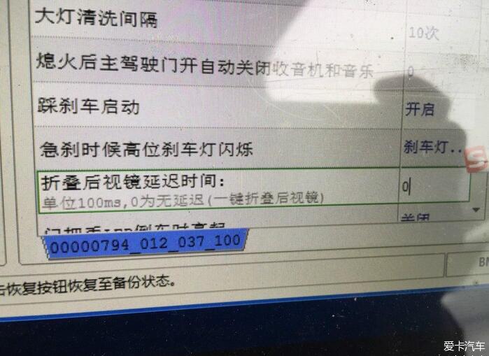

这张图片显示的是锁车自动折叠后视镜的时间,改为0就是锁车立即折叠,当然,前提是你车有电动折叠的硬件支持,比如说120运动

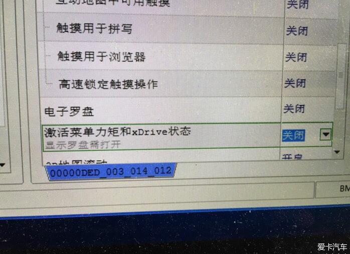

这个开启后设置里出现个Xdrive我以为有用结果就个图片,图片中的车子也没有变化

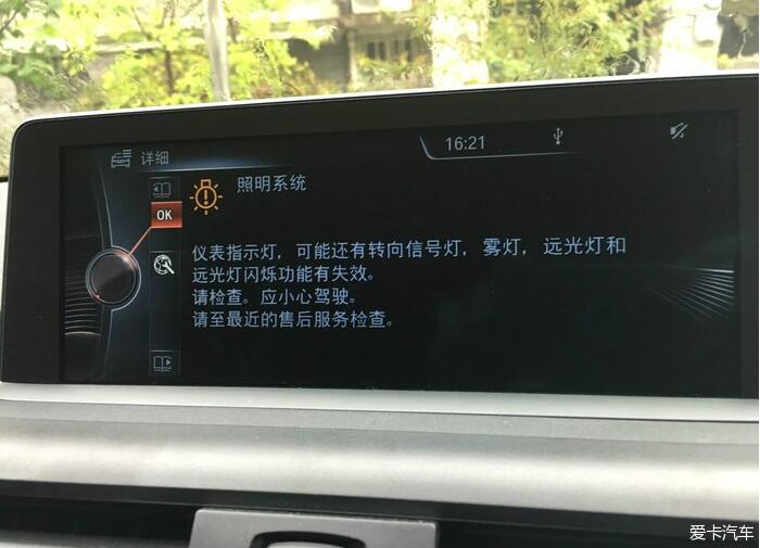

这个就出现个报错,不过后来再也没出现过我感觉应该软件的BUG
