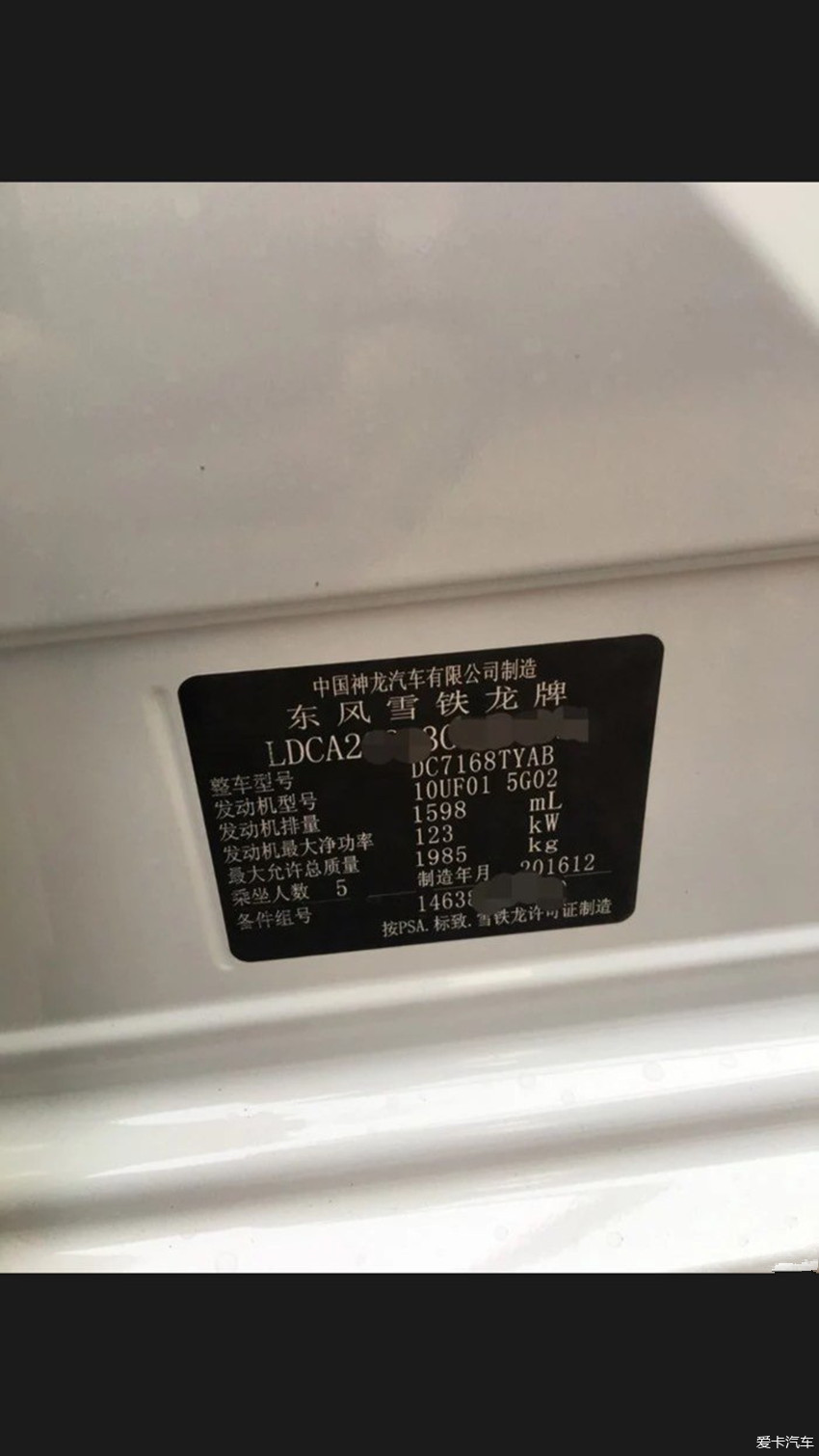

这个也是网站上的图,C6整备质量1590kg。那么我们算下:1985-1590=395kg=790斤。假设一个成年男性为150斤,一个成年女性为120斤。又假设一个C6一次坐3个成年男性和二个成年女性,再加个小学生朋友。3*150+2*120+60=750斤。然后790-750=40斤。要是后备箱和车上再载点老家特产或者什么东西是不是会超过最大允许重量?是不是可以说C6开在路上就是隐患了。

按你这样算,哪台小车不超载呢

最大允许总质量保证的是车辆在这个承重条件下依然可以安全正常的驻车,刹车以及颠簸山路上持续行驶而悬挂依旧能够负担。C6的官方最高时速是235KM,严重超载肯定在这种极限条件下刹车系统表现都会大打折扣。至于轻量化处理的悬挂肯定也要考虑到严重超载会危及颠簸路面的长期行驶。所以最大载重量小于C5,不过偶尔超载无妨,还是有冗余设计的。而标称必须保守一点。
