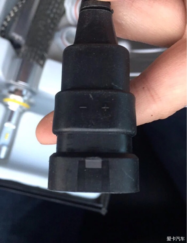

9005接口,有正负极

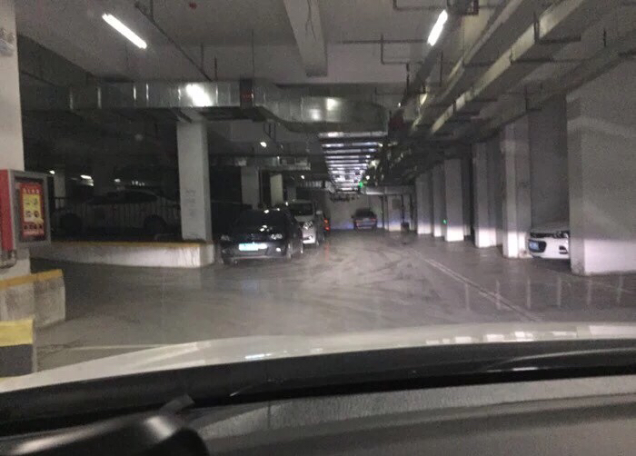

远光

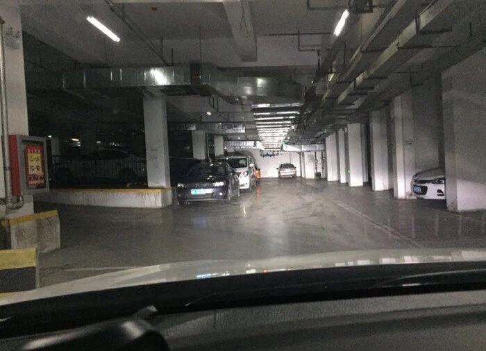

近光

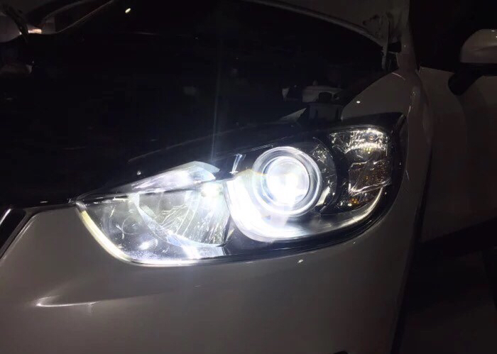

左灯 面朝车头
