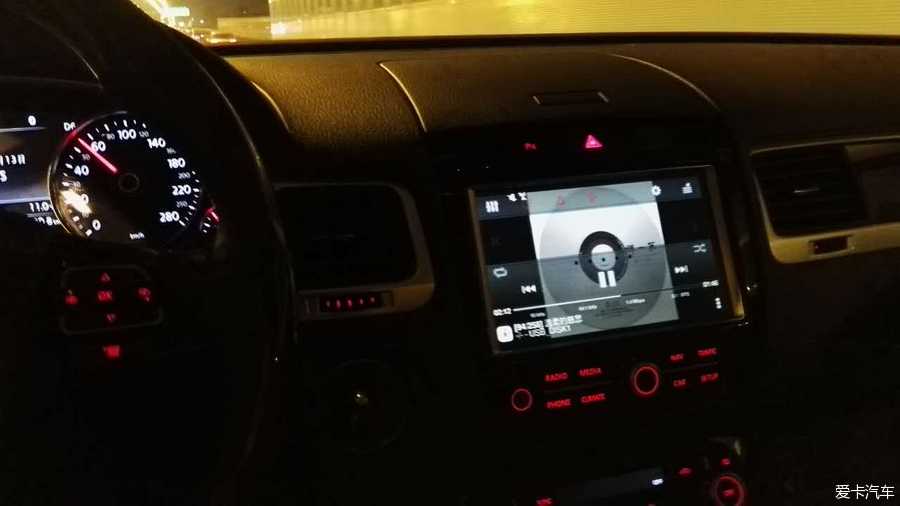

DIY车载智能导航+HIFI音源成功 抛弃原车导航+U盘无损
先上几张图  周末两天拉力 测试成功  非常满意
导航一路测试OK  效果非常直观 提前预知路况
HIFI音源经两位专业车友同一首歌AB切换试听   不假思索放弃原车U盘无损
[ 本帖最后由 深蓝猫 于 2016-12-18 20:26 编辑 ]

回到正题  说说智能导航
   手机能导航,安卓机顶盒为什么不能导航呢? 都是安卓系统,除了没有触摸屏,还有什么不一样呢?
那就是  安卓机顶盒没有内置gps芯片,无法定位,这才是关键。因此,开始考虑如何添加gps功能。
    经查询资料,由于安卓系统不同于windows系统,没有相关驱动程序,usb接口gps模块插上去无法使用。
另外的办法,只能是采用蓝牙或者wifi方式连接外部gps信号源,实现机顶盒自身的定位功能。
    经过各种搜索测试,终于找到了一个可行的办法:
    采用一个带蓝牙,带av端口,数字同轴输出端口的安卓机顶盒,一般车主可用机顶盒的模拟av
端口通过ami线接入扶手箱. 选择aux项,850大屏上即可出现机顶盒画面和声音。( 本人采用专用
网关,选择tv项,视频画面出现在850屏幕,数字音频通过同轴端口接入丹拿系统。)
    1。手机安装高德导航,机顶盒安装高德车技版,登录同一帐户。
    2。 出发前,手机开启wifi热点,手机版输入目的地,选择分享至车机版。
    3.  淘一个蓝牙gps模块(本人使用10年前闲置的诺基亚ld-3w,废物利用)
    4.  机顶盒安装专用gps接收app,设置成开机自动启动,连上外部gps模块,获取位置信息。
    5.  机顶盒运行高德车机版,接收手机版传送的目的地信息,选择路线后,开始导航。就如
        同一部手机在导航了。
    原理不是很复杂,但是涉及一些软件的设定和安装,需要有一定电脑操作经验,有兴趣的
车友可以先pm交流。
[ 本帖最后由 深蓝猫 于 2016-12-22 00:02 编辑 ]
