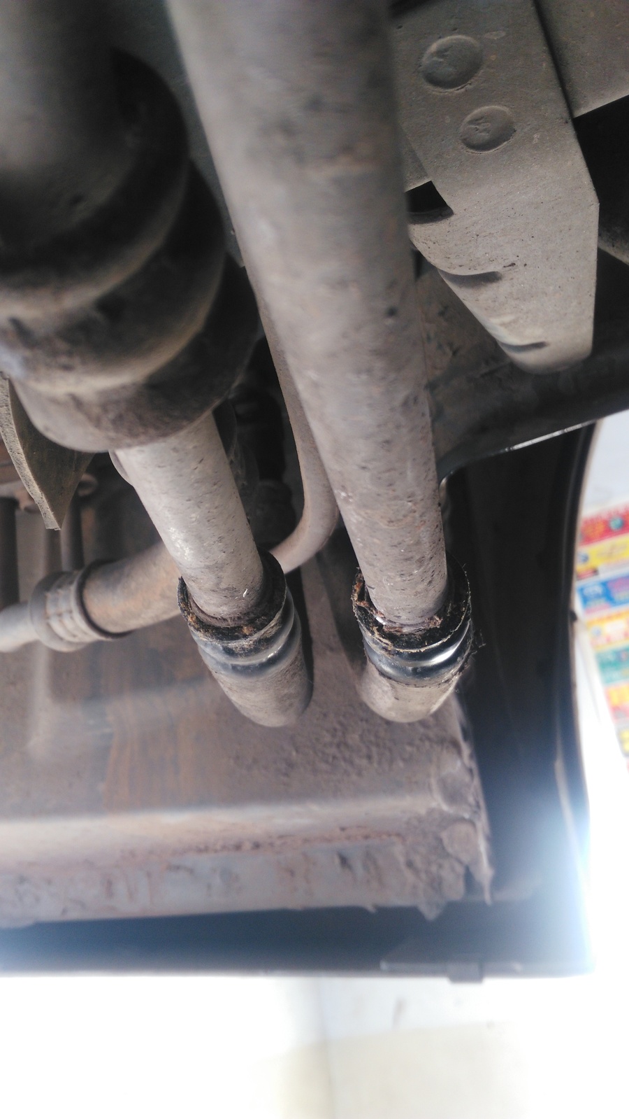

多次发现老八右后轮暖风水管湿漉漉,一直时刻注意着,深怕那天突然断裂把我扔在戈壁滩上。(我跑旅游包车,经常跑青海,新疆,不是荒山,就是戈壁,),这几日从兰州回来,早晨去开车发现地上湿漉漉的,趴下一看暖风水管上还挂着红色防冻液的水珠,漏了。记得前段时间在论坛看到一篇帖子就是说胶管接头漏更换橡胶管的,觉得很好搞就换根胶管就OK了,

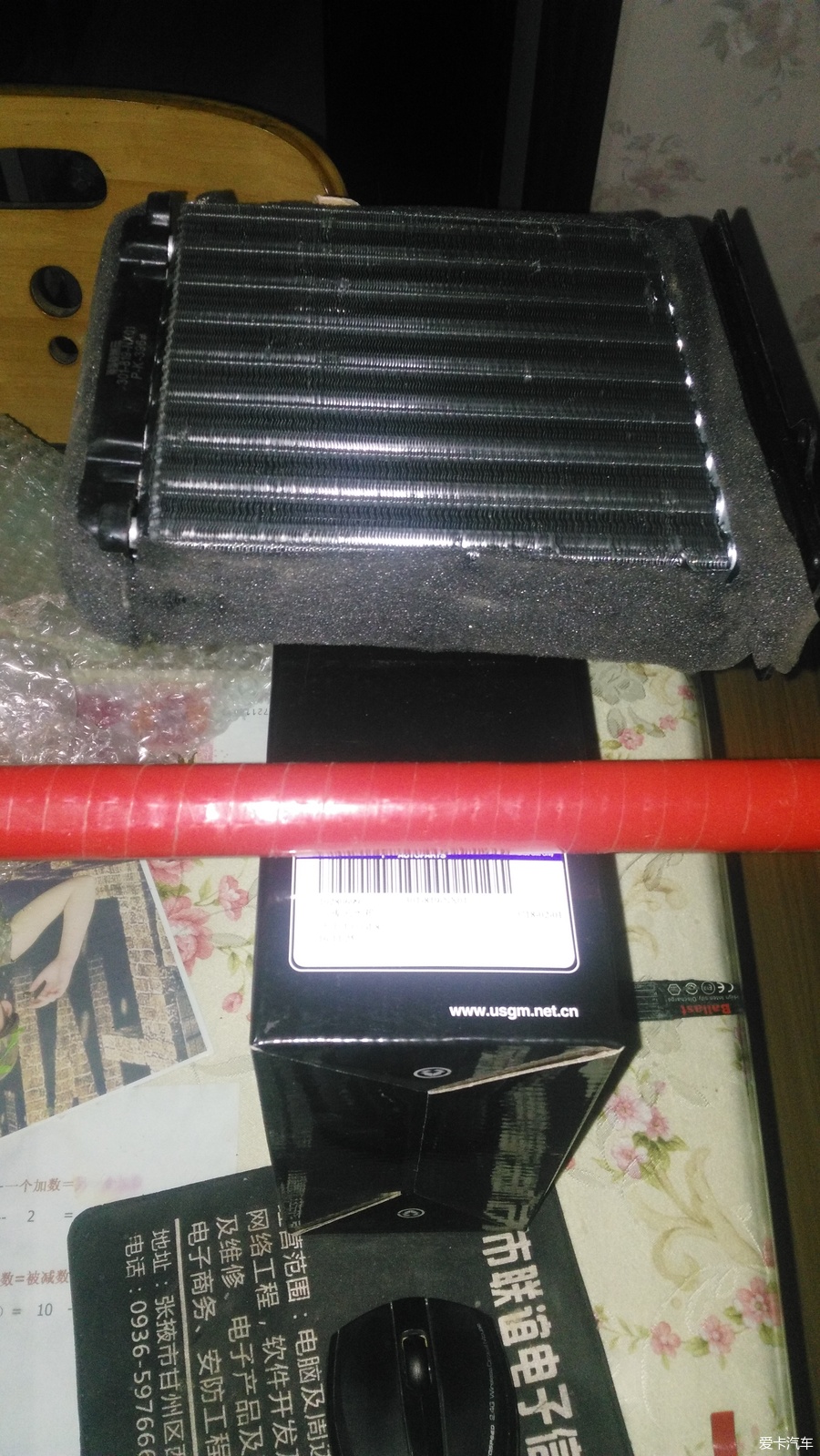

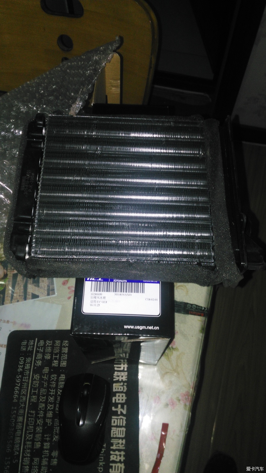

    联系魏哥询问他家也没货,到马云去找东西很多,但价格相差太大不知道买哪家得了,又询问魏哥,他建议买优X的,它我们老八的配件全价格实惠,以前我也用过质量也可以。马云家下单坐等收货。又挑选了4层线的硅胶管,塑料卡扣。

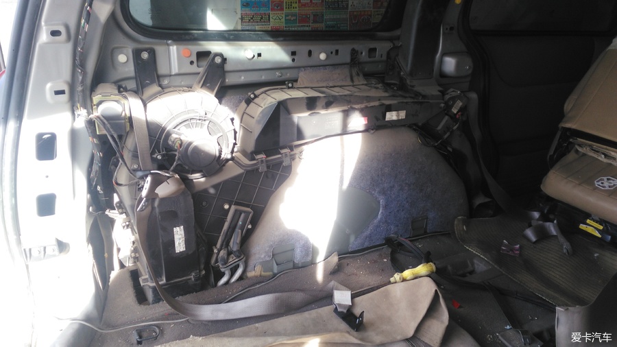

  配件到齐直奔修理厂,左侧装饰板面积大,修理工也没拆过。把后面的座位拆了抬下车。拆除安全带,安全带装饰板。先从后部拆起小心翼翼的,左下几个卡扣用撬卡扣的工具一撬就断了,这个不要紧只有不要撬坏卡扣座就行了。到了中间也就是靠近玻璃的那一段,工具伸不进去,又看不到,又不敢使劲。只好又从做中门侧开拆,很快就拆开了,这是左右两边都可以轻轻地搬起来了,手可以伸进去撬开中间的卡扣装饰板终于完好的拆下来了。
  后部暖风机露出来了,后部暖风和空调全靠它。

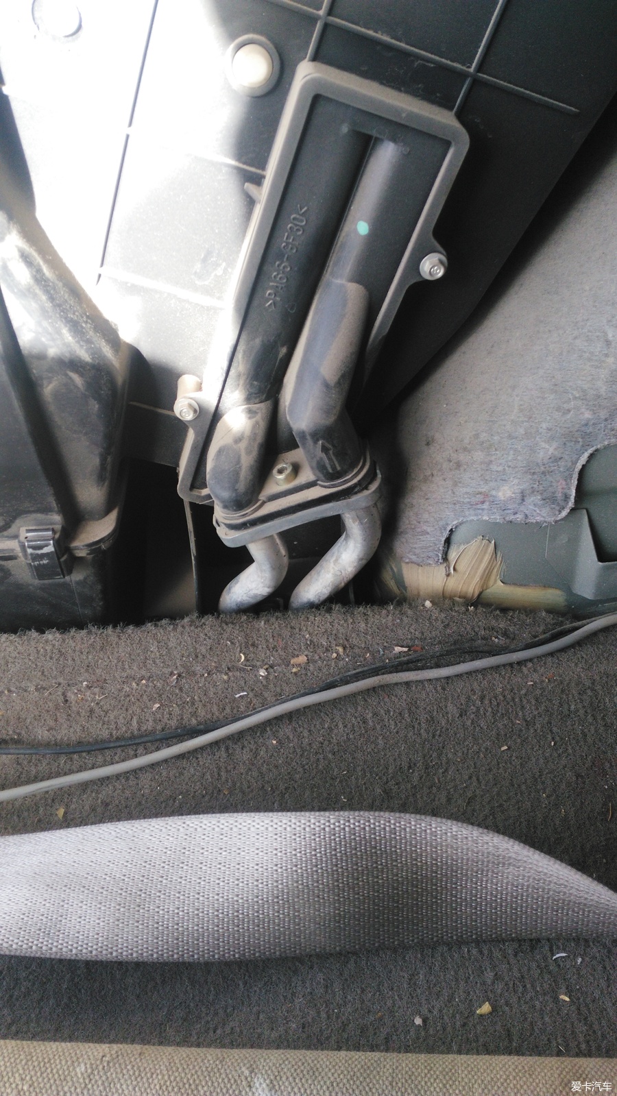

找到小水箱原厂的还没换过。

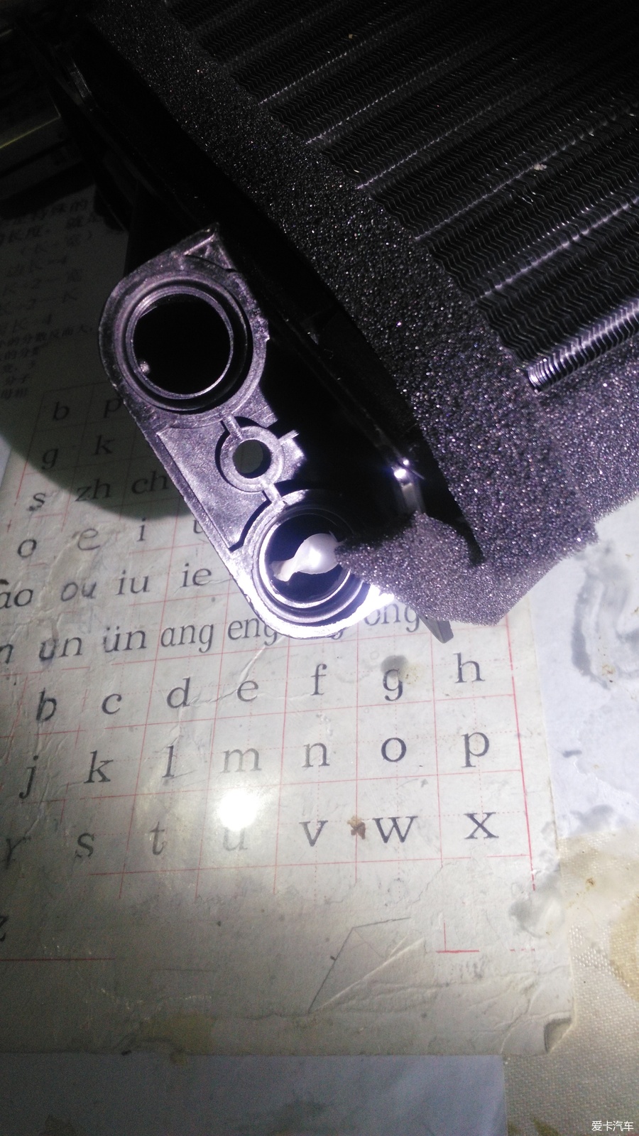

也发现了漏点就是水箱和铝管接口的那,很是奇怪原本连接固定水箱的金属压板怎么弓了?(注意看红色箭头的地方)找到漏点就拆下来看看是什么原因。

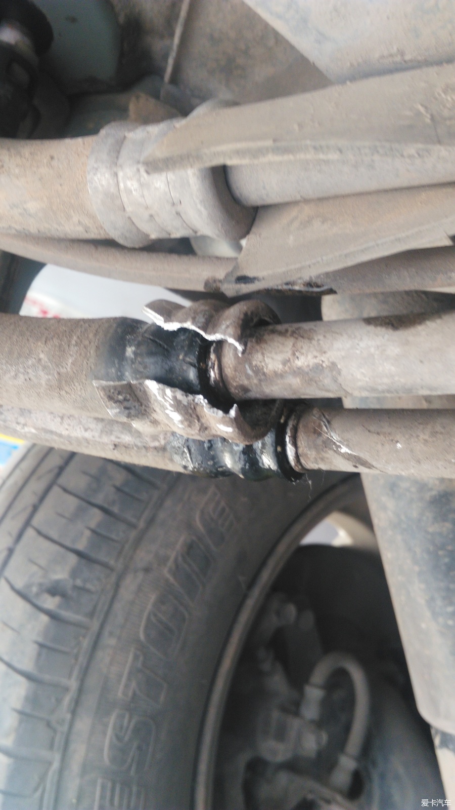

先把车底连接铝管的橡胶管取下来,一头是塑料的接头,一头用铝皮压在铝管上,用锯条很轻松的锯开铝皮,注意不要锯到铝管压。拔掉小水箱的橡胶管,另一头折起来防冻液就不会流出来了。
上面拆固定水箱的3个螺丝。和固定铝管的卡子,据修理工说着个螺丝是5.5的,找快速扳手的套头就用了好多时间
。拧出固定水箱和铝管的压板螺丝,往下一转就可以拿出铝管了。注意铝管俩根粗细不一样,16的硅胶管也可以套入。拿出小水箱质量很好跟我现在买的根本就不能比,
经过打压检查水箱完好就是水箱和铝管连接固定的金属压板变形导致受力不一,导致进水管不能压紧漏水。
经过商量决定还是用原车的,把金属压板校正后换密封圈,这个金属压板不知是什么材料的一砸就断了,只能装新的了,

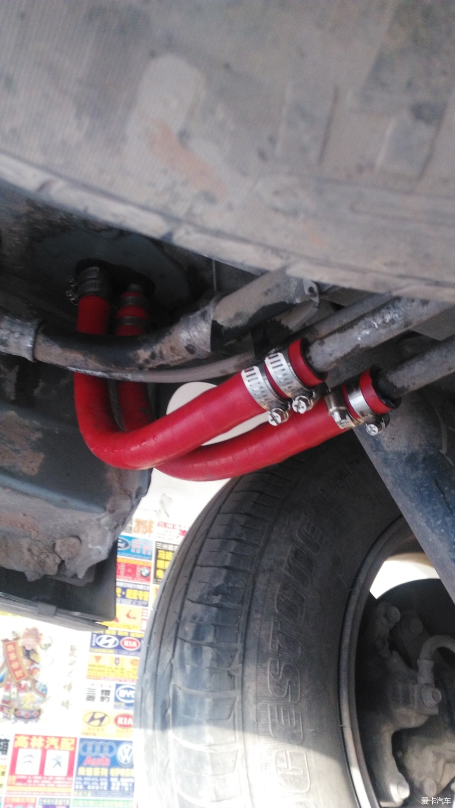

在装的过程中突然想到用新的水箱的金属压板代替旧的压板,原装品质的小水箱就还可以用了,马上组装起来打压测试一切正常,原来的水箱又可以用了,装车后连接新的硅胶管,每个接头用2个卡箍给箍紧。启动车辆仔细观察没有泄露点,又怠速着车启动后暖风检查水箱连接压板处,和硅胶管接头处无漏点,后装左侧装饰板。
