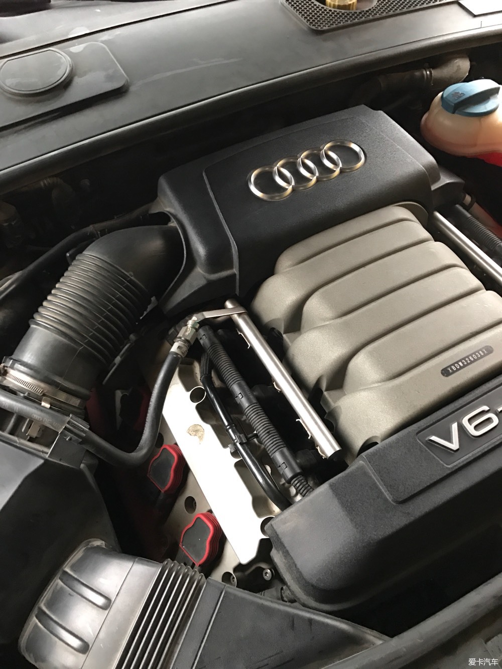

先把节气门那块拆了

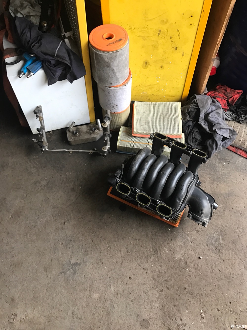

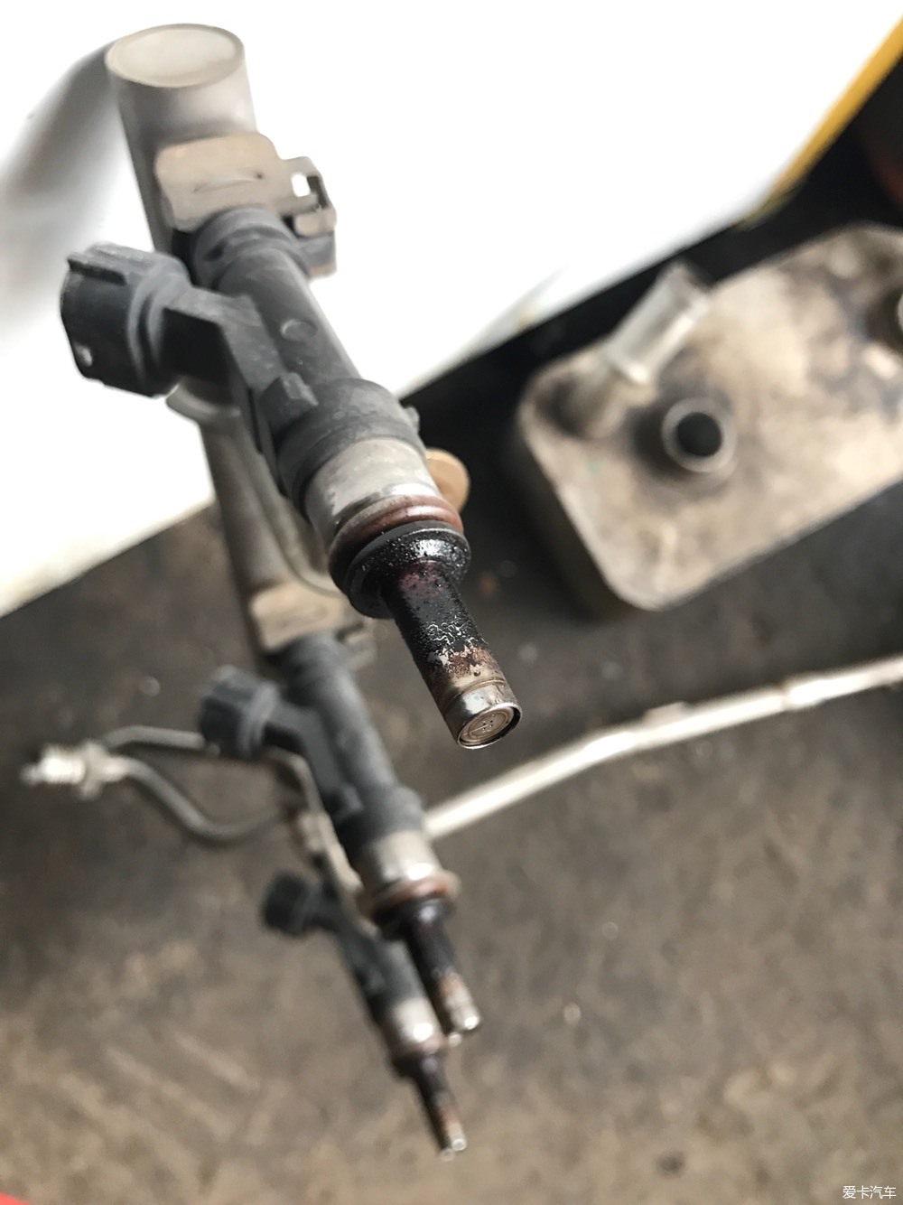

再拆喷油嘴,进气道
这黑的算厉害吗?第一次清理
不替我洗,说的怕把洗坏。哎

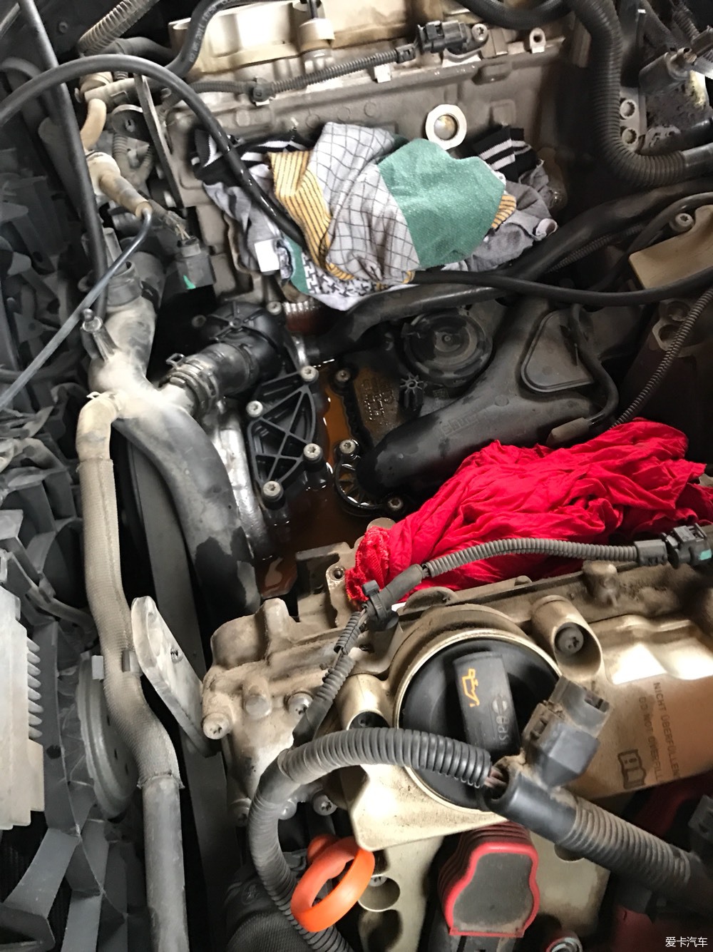

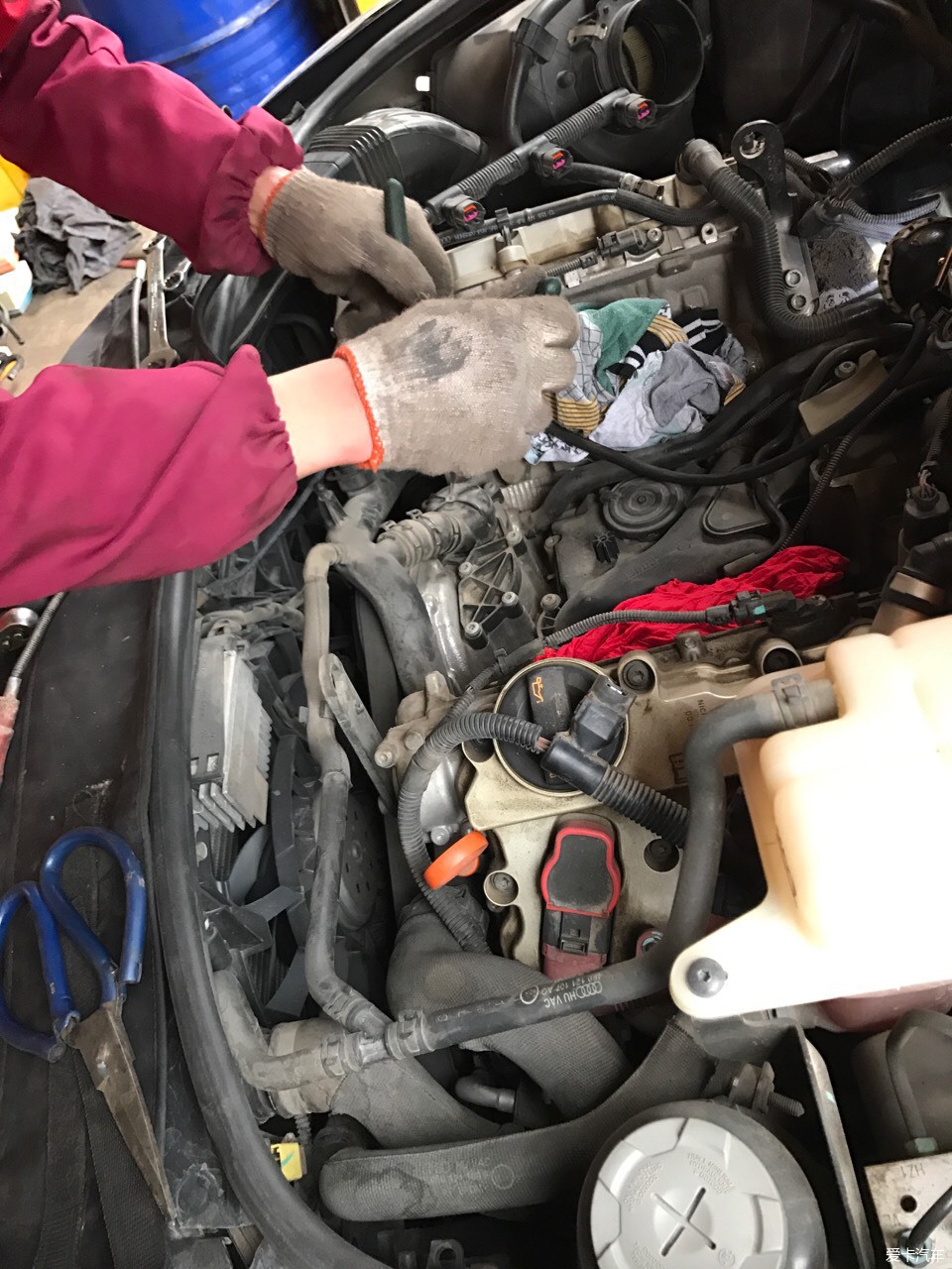

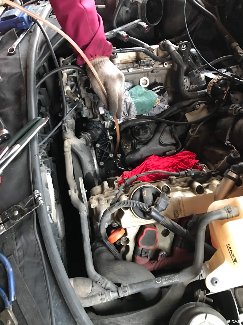

用干净的东西把缸体堵上!一定要堵住,防止东西掉进去。红色的蕾丝好性感

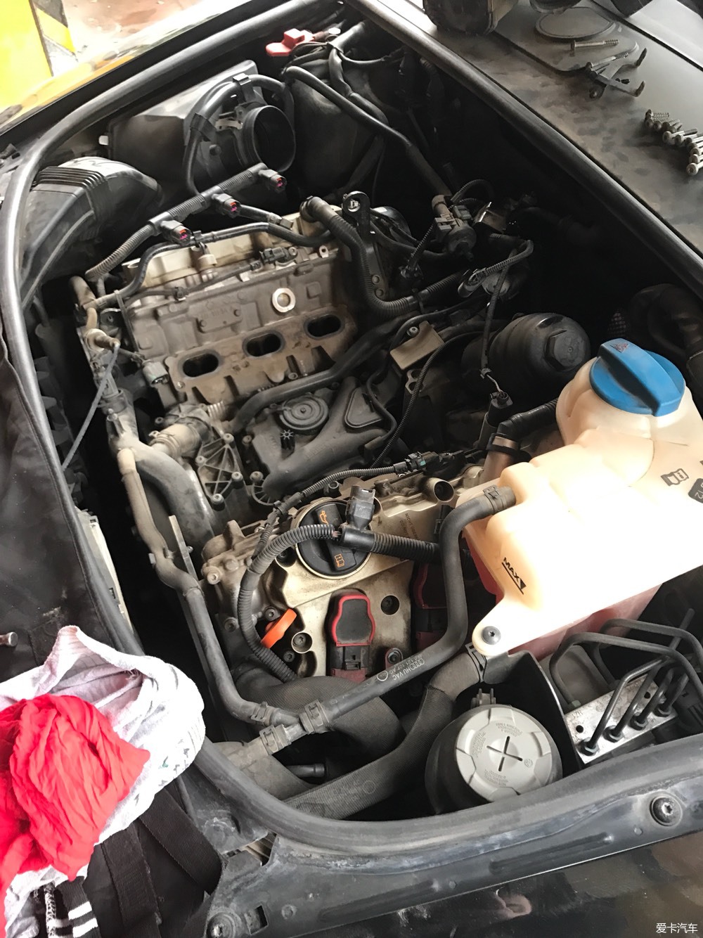

节温器慢慢拆掉。看到防冻液已经露出来了
那地方是封闭的,露出来的防冻液只能用抽油机抽出来
保养抽好还是放好?我觉得抽不干净,有人说放不干净!求指点。

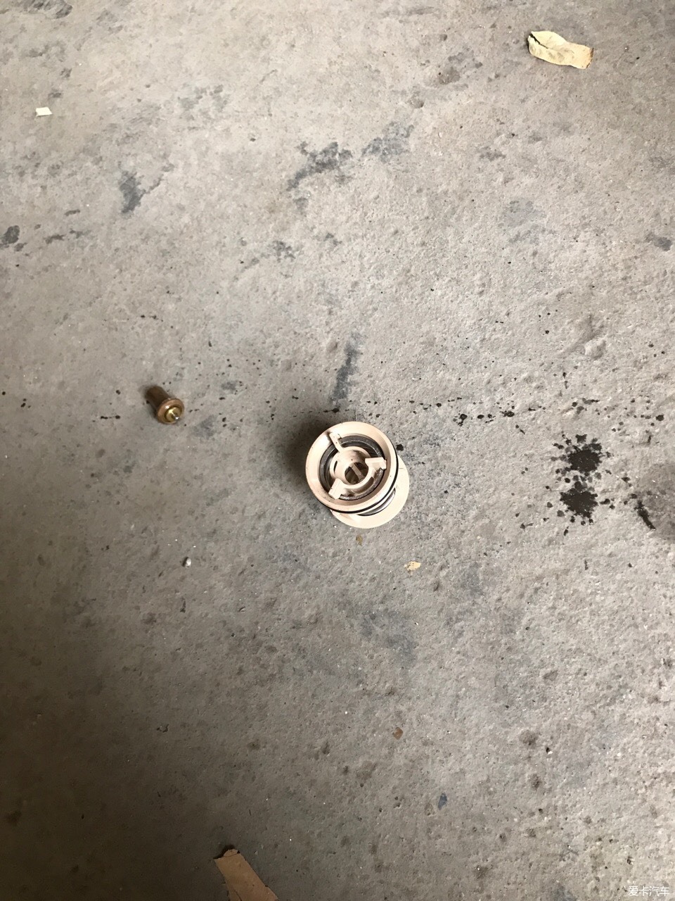

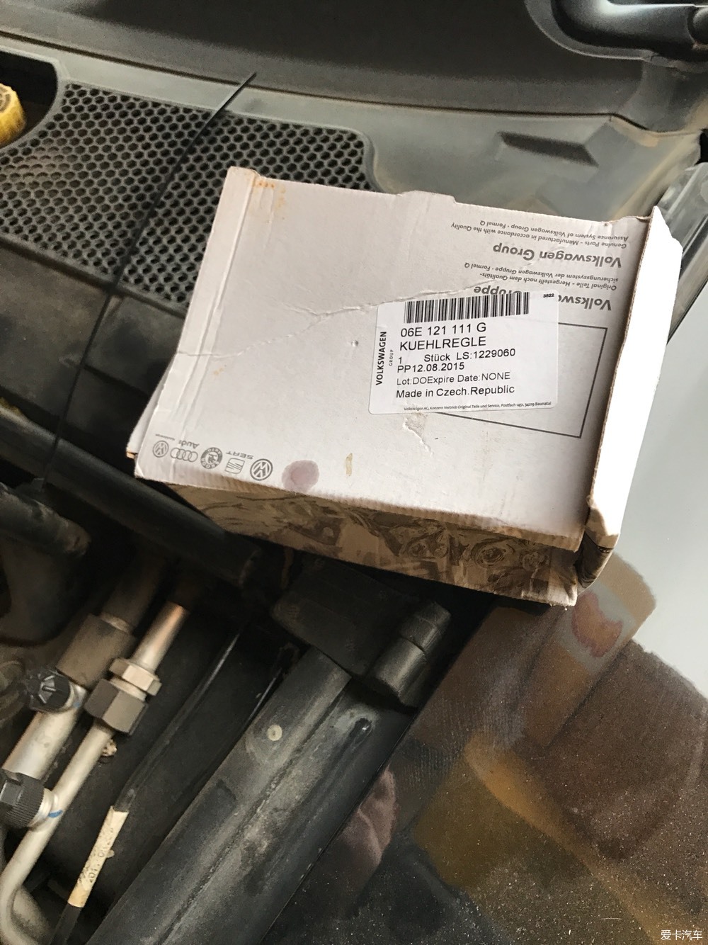

原车的节温器拆了发现都散架了。
