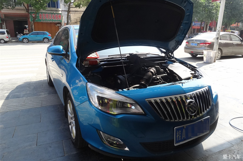

    节气门是用来控制空气进入发动机的一道阀门,是汽车的“咽喉”,汽车怠速是否稳定,加速是否灵活,与节气门的清洁程度有很大的关系。清洗节气门并不很复杂,但必须要有专业的工具,加上我要顺便更换英朗汽油滤清器,要将车子升起来更换,所以决定到汽车保养店进行,同时也“偷师学艺”。

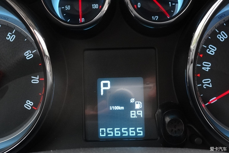

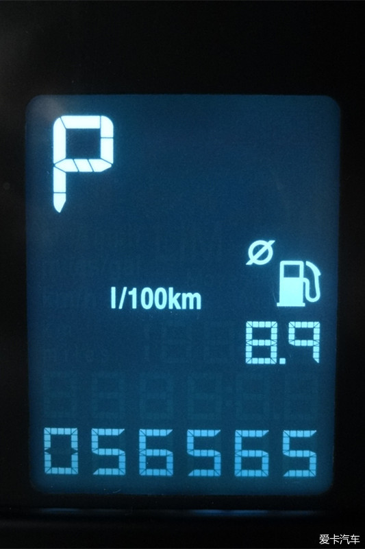

    6年小英朗才行驶5.6万公里,也想知道节气门的清洁程度。

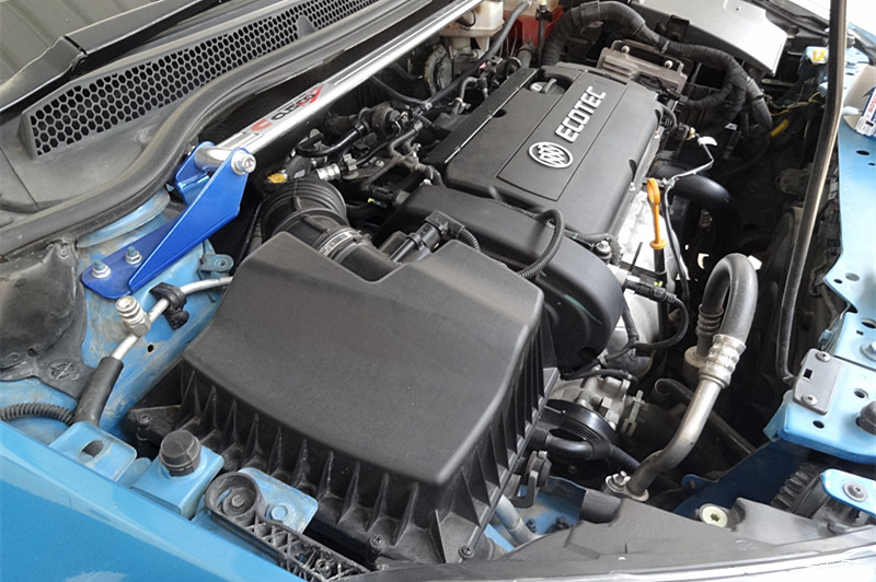

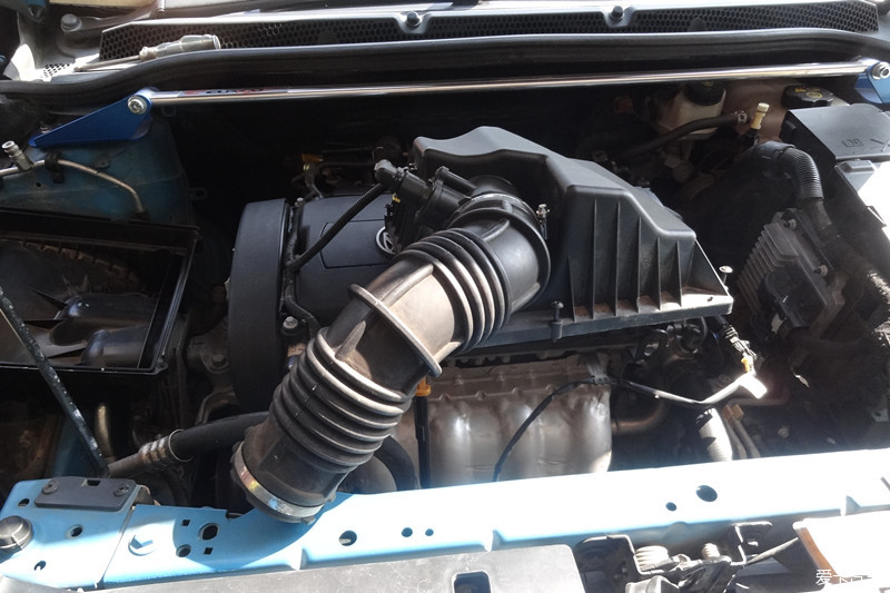

    来到保养店,师傅打开机仓,拆下空气滤清器,空气滤清格很干净。再拧掰下泄世阀套箍,就看到节气门了。

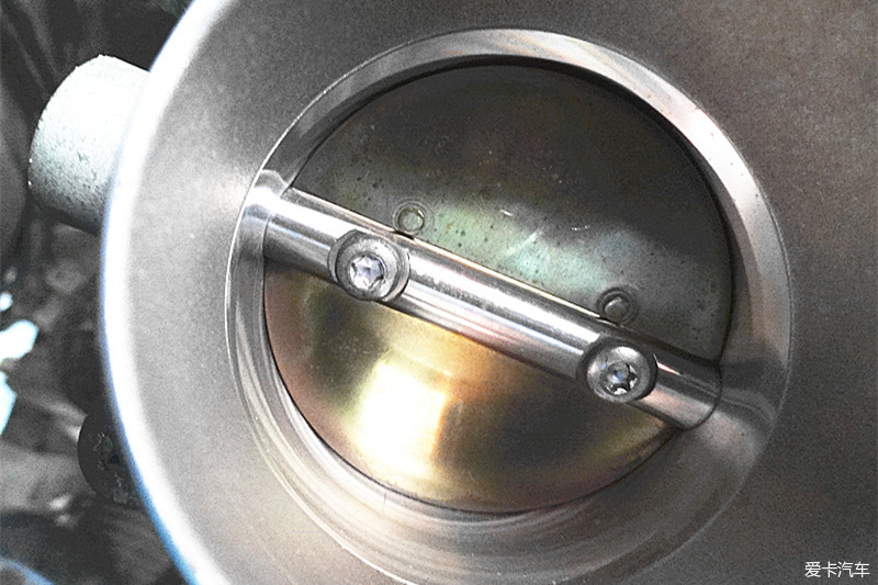

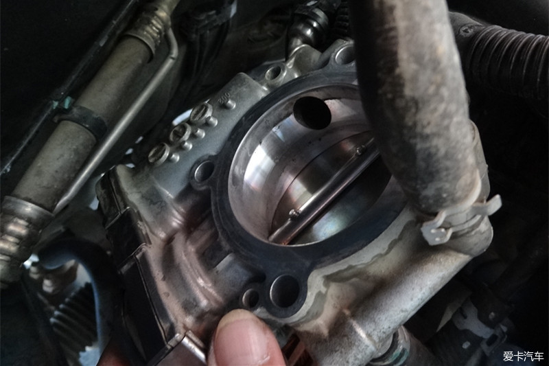

     看看节气门里己发黄发黑,师傅却说“油渍不算大”。
发表于 2016-11-08 14:13    IP属地:未知

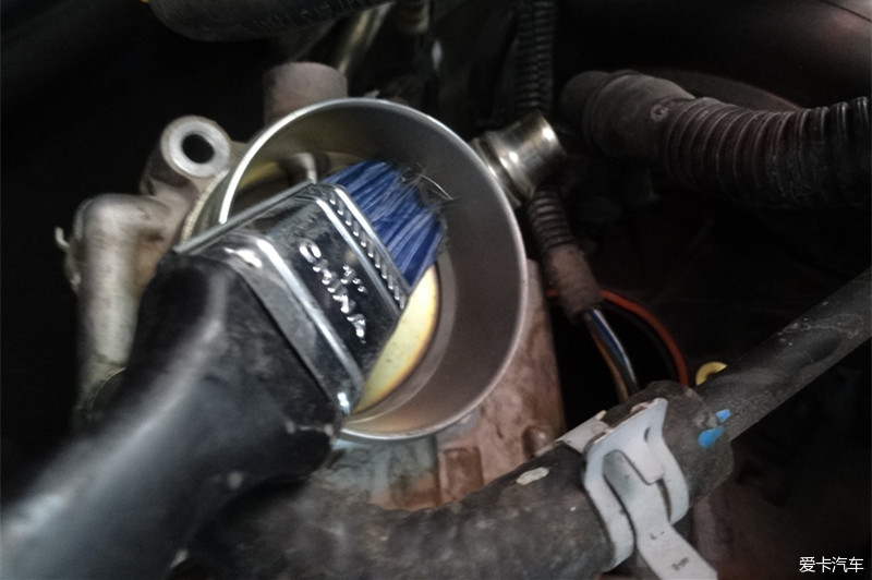

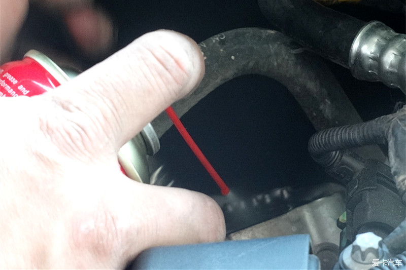

    将专用清洁济均匀喷在肮脏部位,稍等片刻后擦试,多洗几遍。

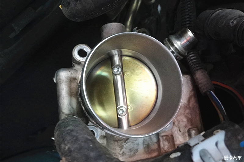

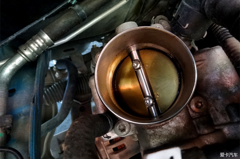

    经过清洗后的节气门,是不是干干净净、光洁如新、锃光发亮…

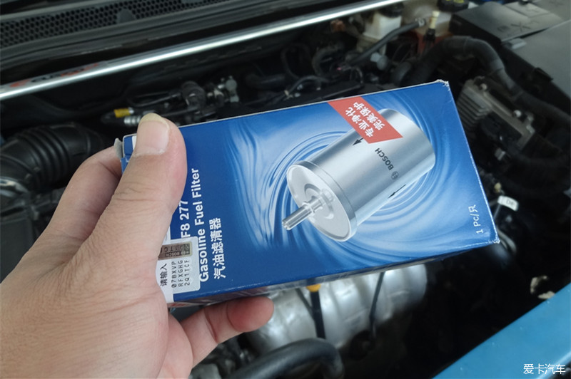

    自己淘来的汽油滤清器,可以吧?。
