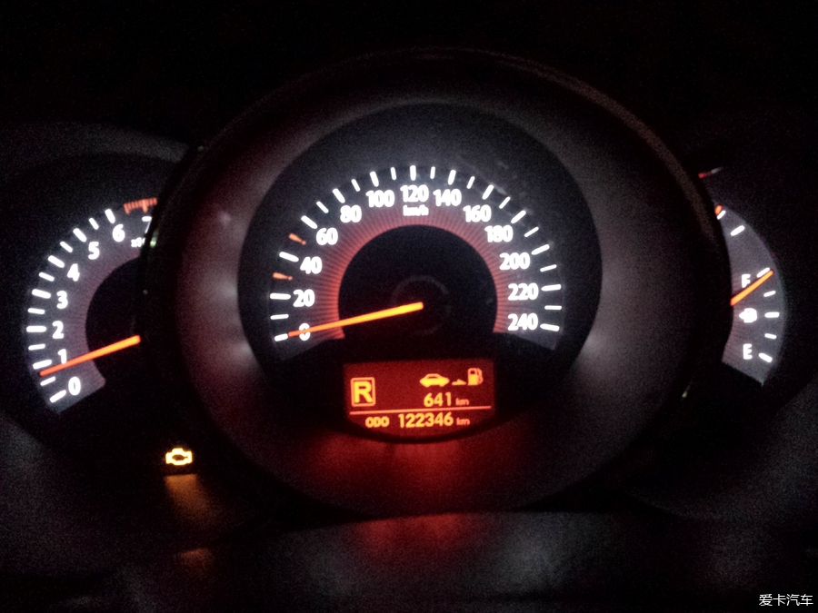

3,发动机故障灯亮。
第一次,清洗三元催化。
第二次,更换三元催化。

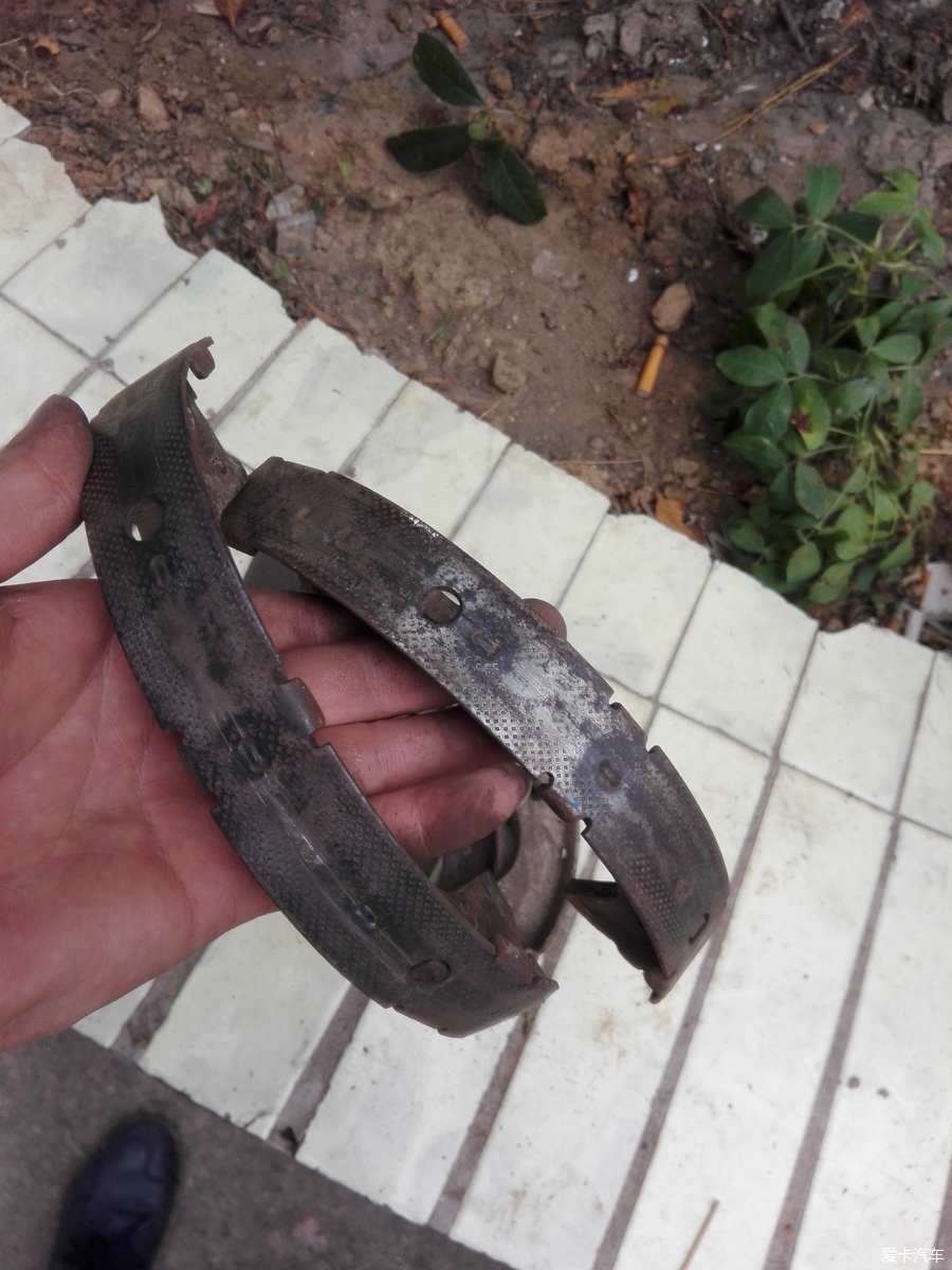

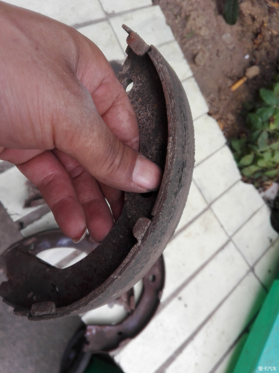

2012年起,冷车起步左后轮“吱吱”响,轻踩驻车踏板响声消失。
2016年10月更换驻车刹车片,问题解决。
驻车刹车片太薄了,一碰就自己掉了。剩下光蹄子了!

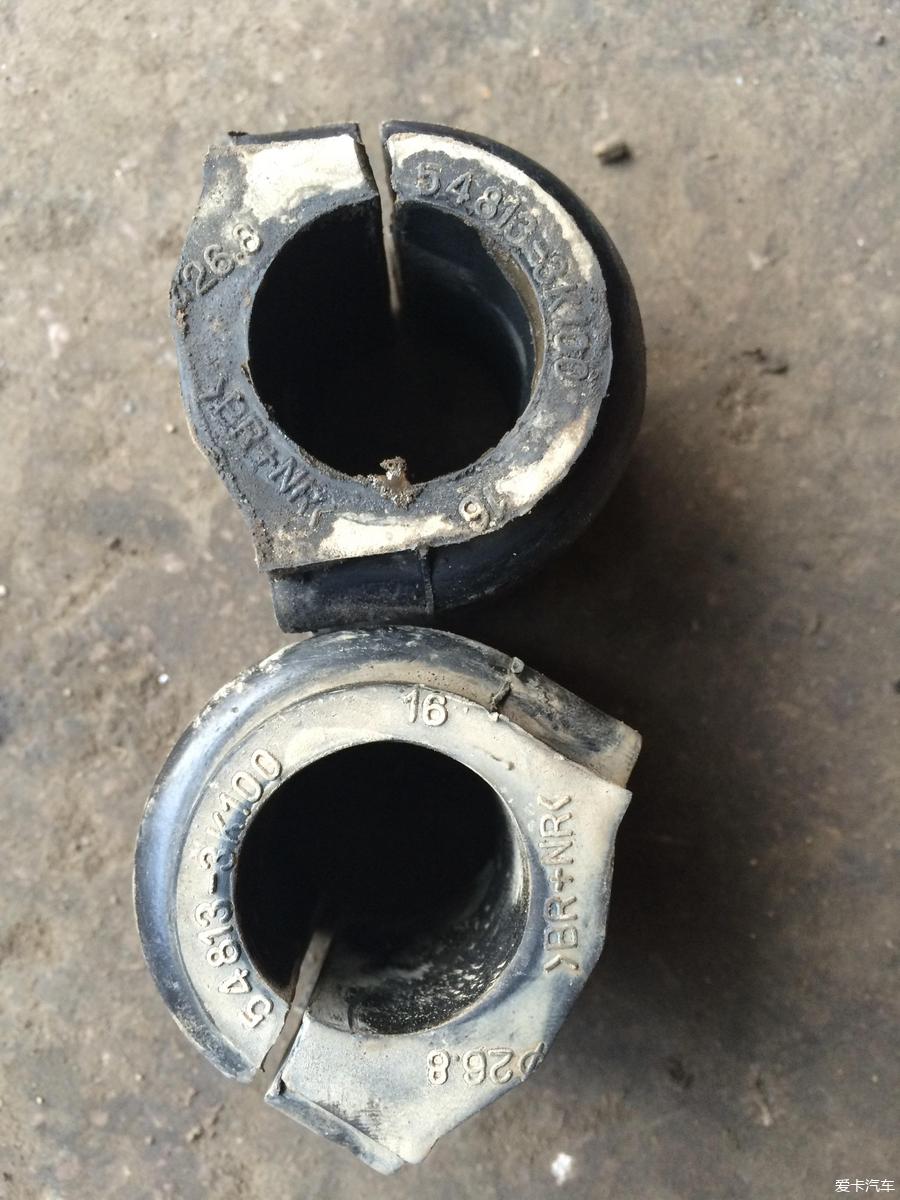

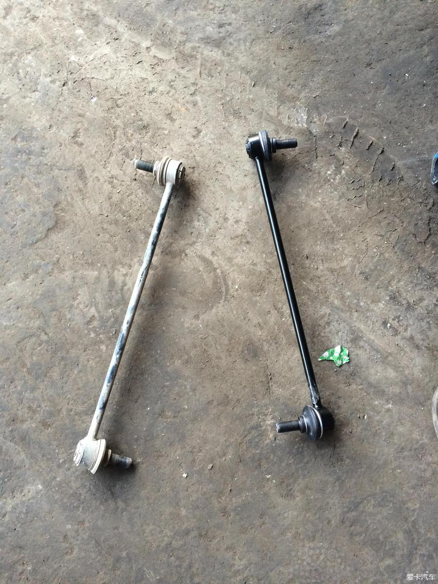

走烂路,过减速带异响,这个无非就三个问题。
1,如果有改装底盘护板的,优先检查螺丝是否松动和金属共振。
2,平衡杆吊杆,平衡杆胶套。如下图,一般把车举高检查,感觉不出松旷,换了几乎问题解决。
3,下支臂球头和方向拉杆球头松旷,把车举高检查,感觉不出松旷。需要有耐心的修理工用撬棒仔细检查。
