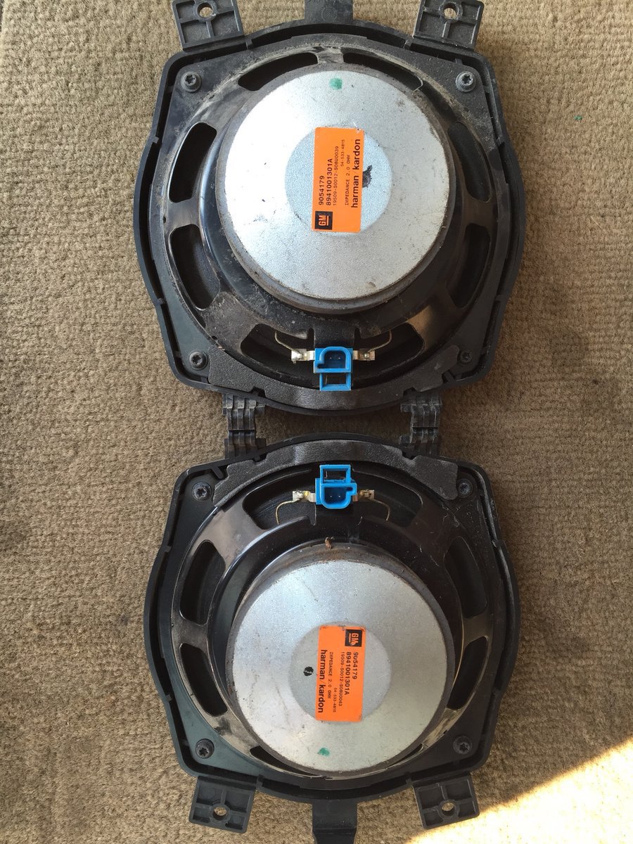

中意陆尊XT的哈曼卡顿好久,终于有机会淘了一套全车喇叭加功放,但是苦于功放没有插头,没有接线定义,所以放弃哈曼功放!先把喇叭装上听下效果。

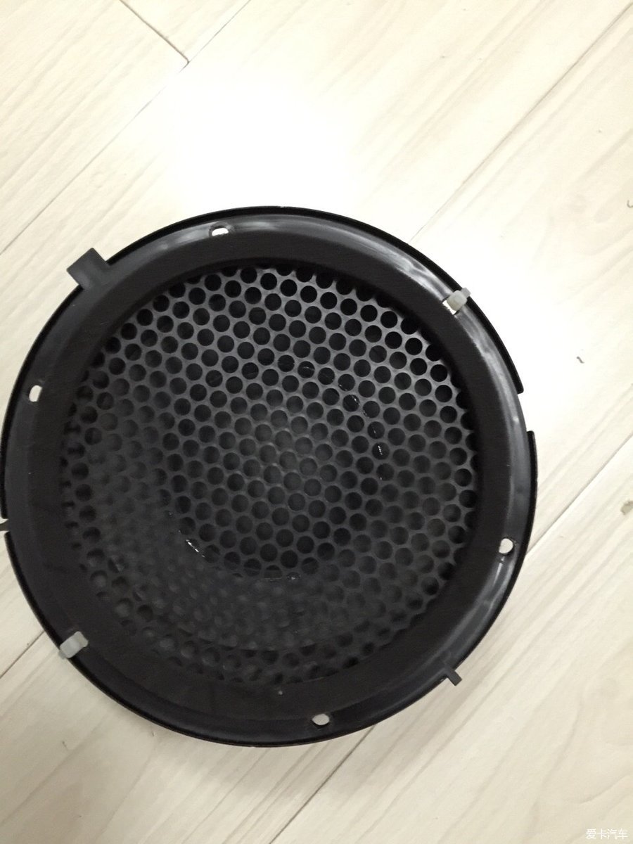

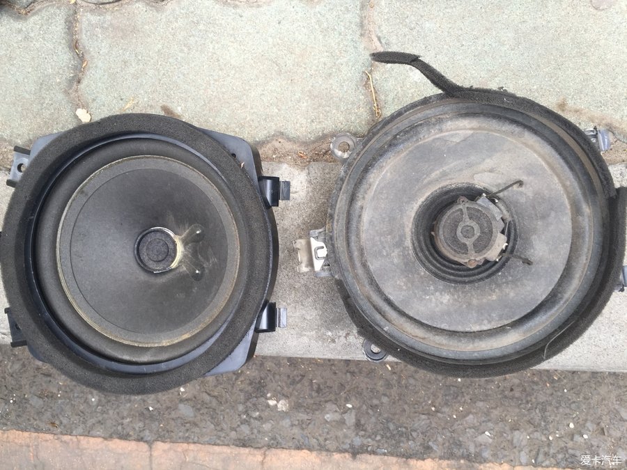

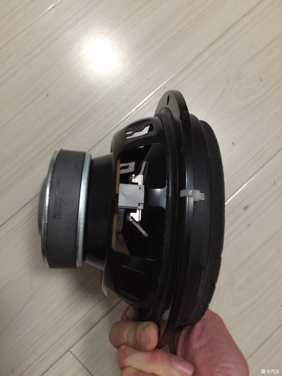

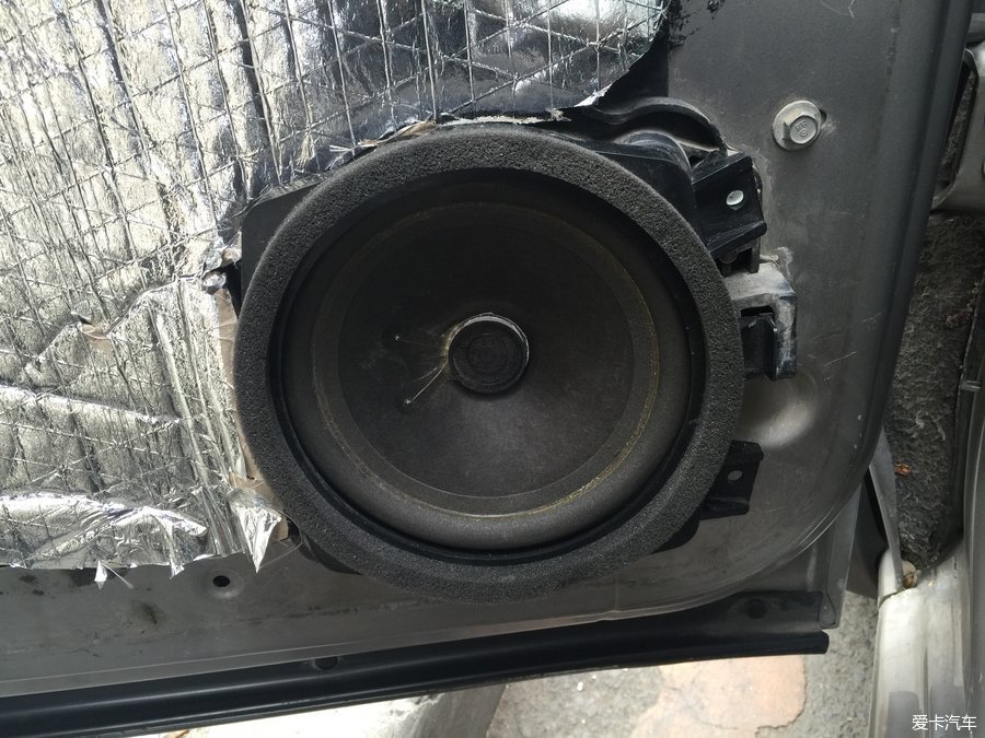

哈曼6.5中低音喇叭一对,放前门。
新旧对比。
隔音是去年弄的,没啥太大的感觉。

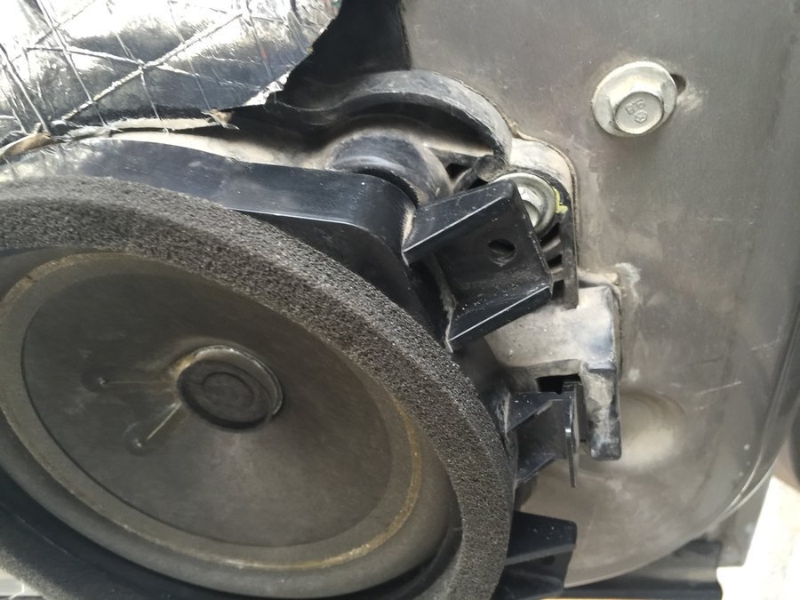

哈曼的卡口和老八原车的一样,可以无损安装,但是有些松动,我用螺丝固定了下。

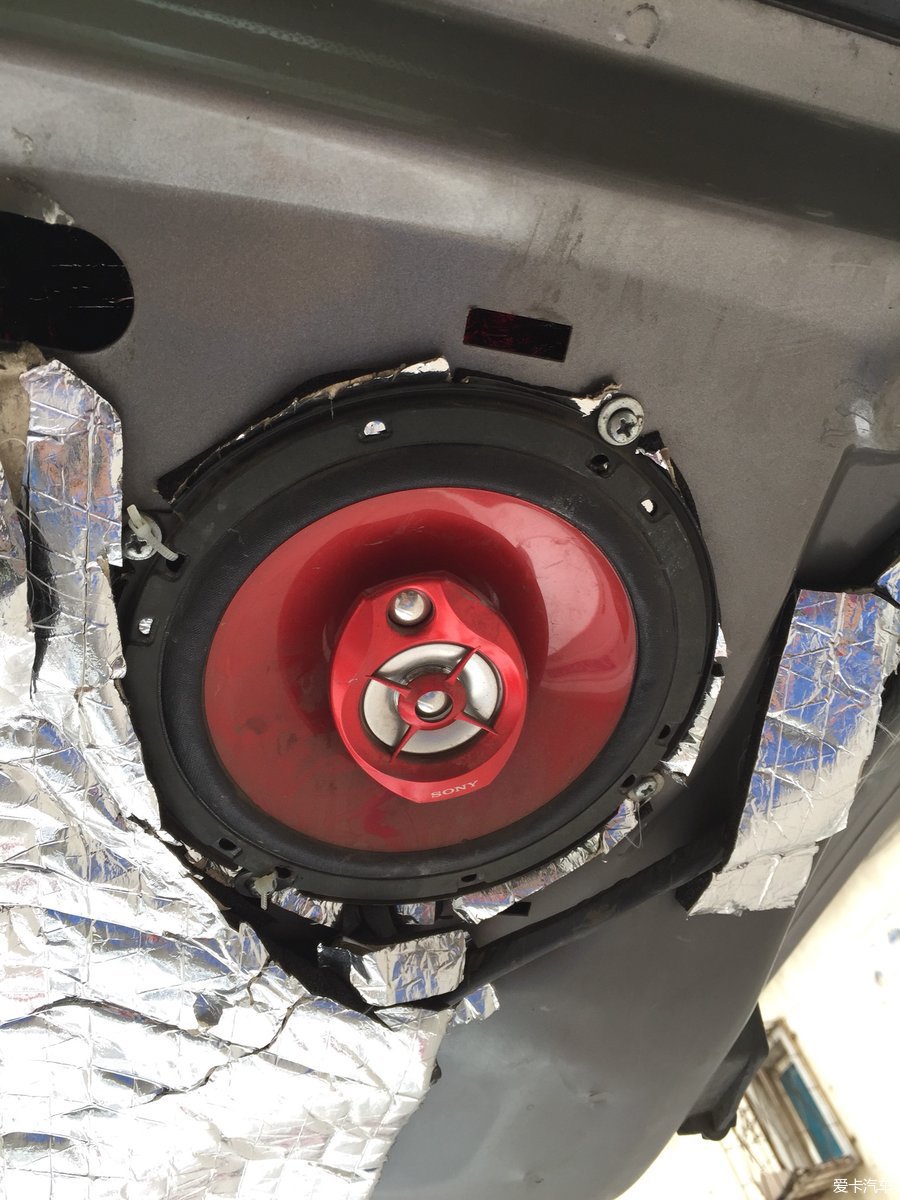

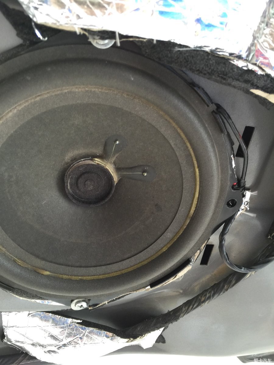

原来车主换的索尼的同轴,音质还行,之前用阿尔派直推也不错,
两个6.5哈曼,原来的卡槽没法直接安装,把卡槽拆了,直接上螺丝,这样还稳固一些。
孔位没问题!

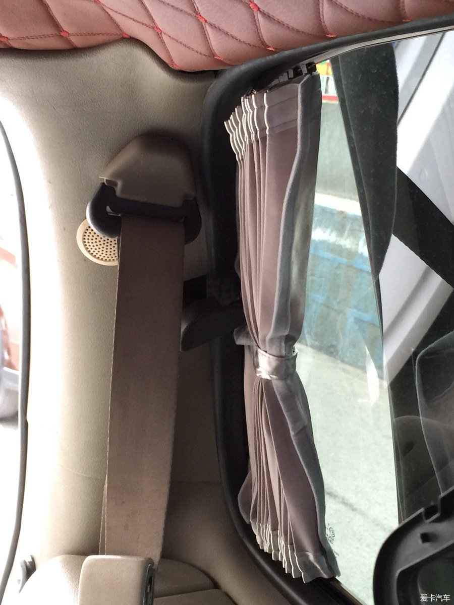

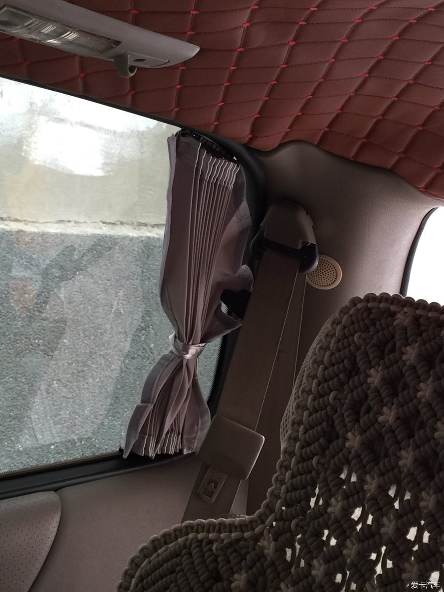

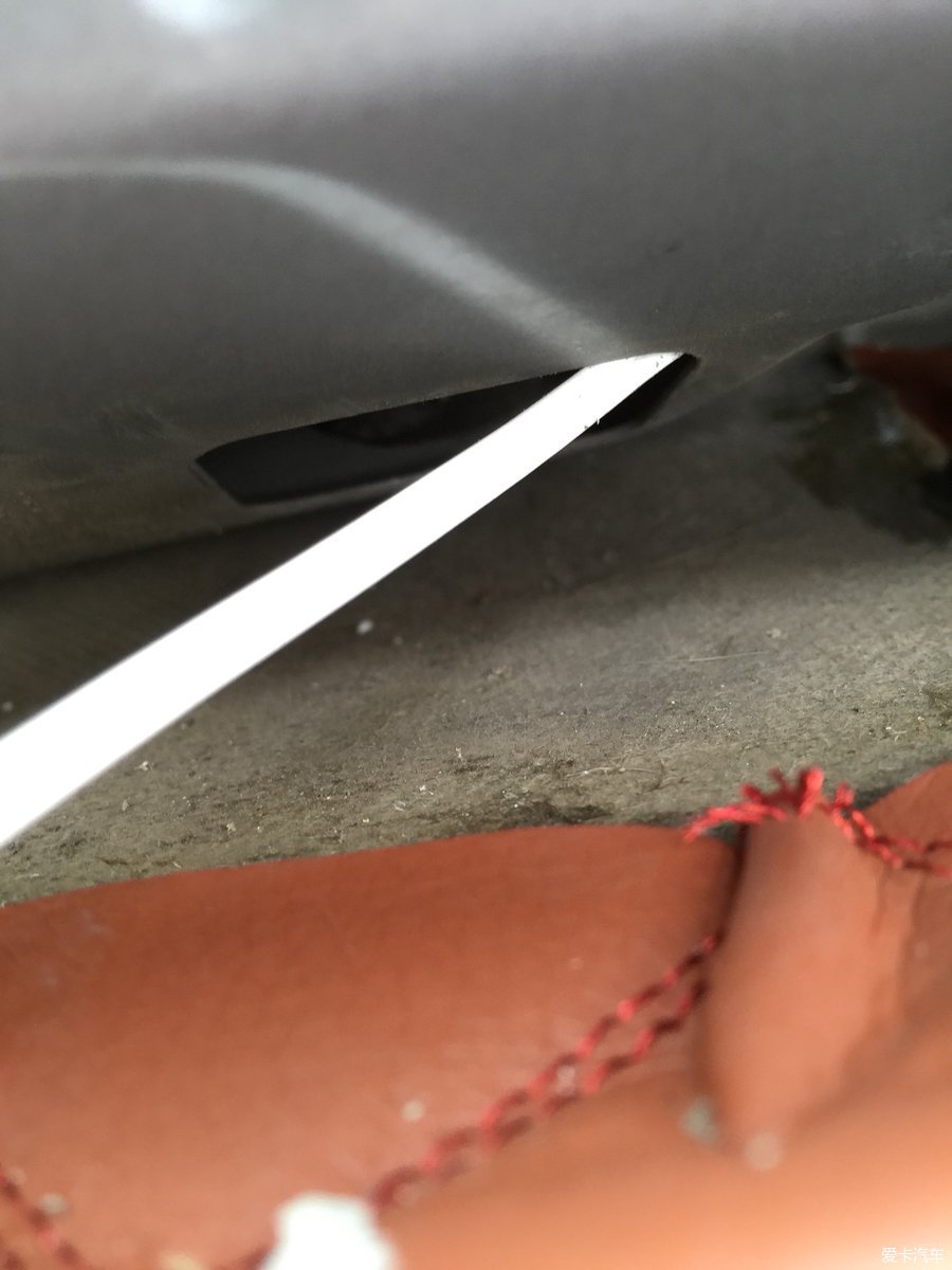

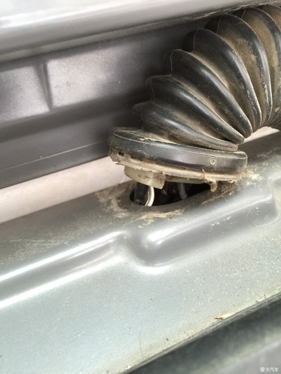

在尾门上的铁板内走线。
在这里走近尾门。
装好的图片。
请无视安全带的脏,脏,脏!
整体还行,不是特别扎眼。

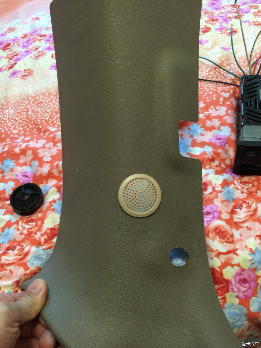

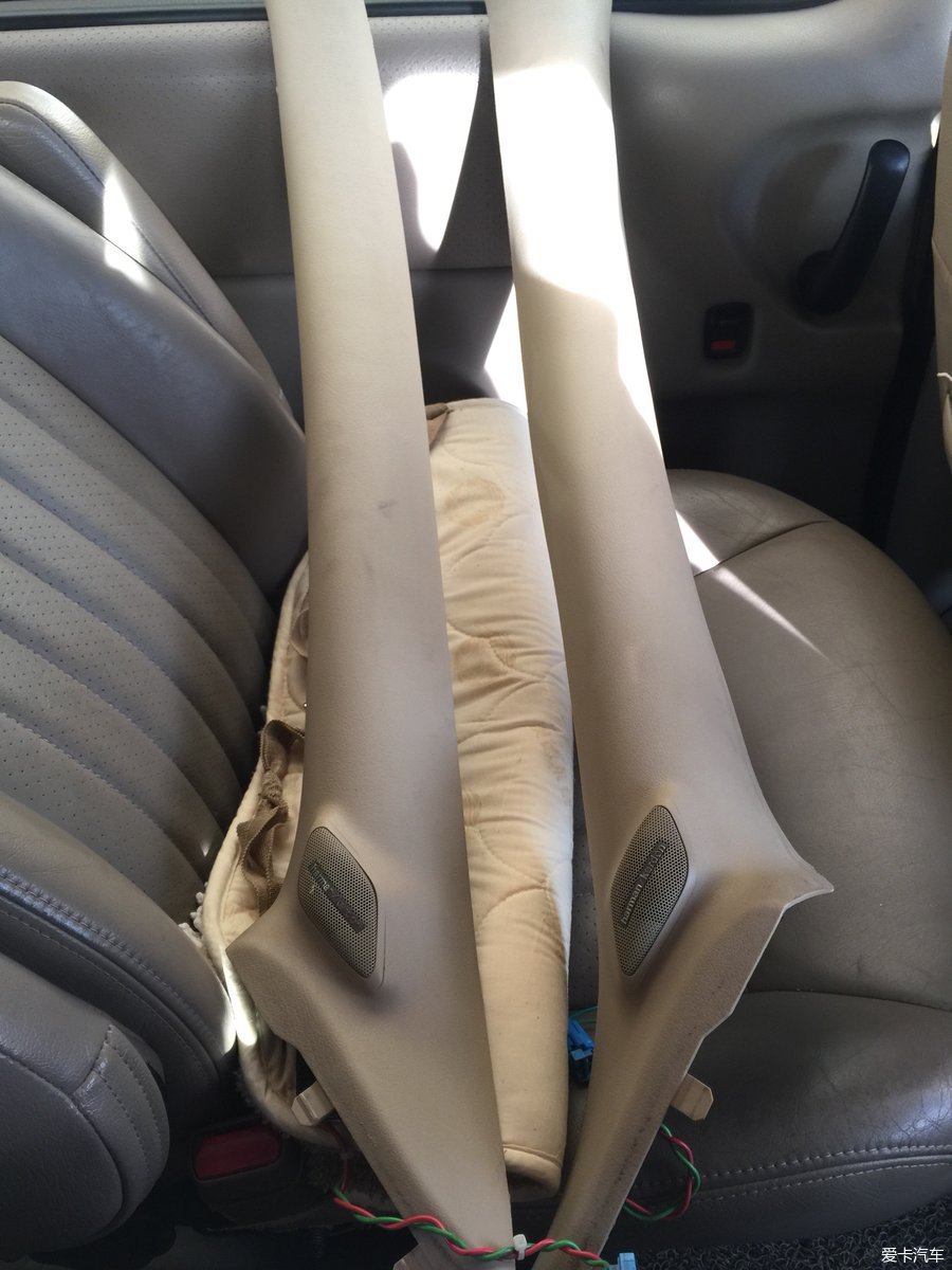

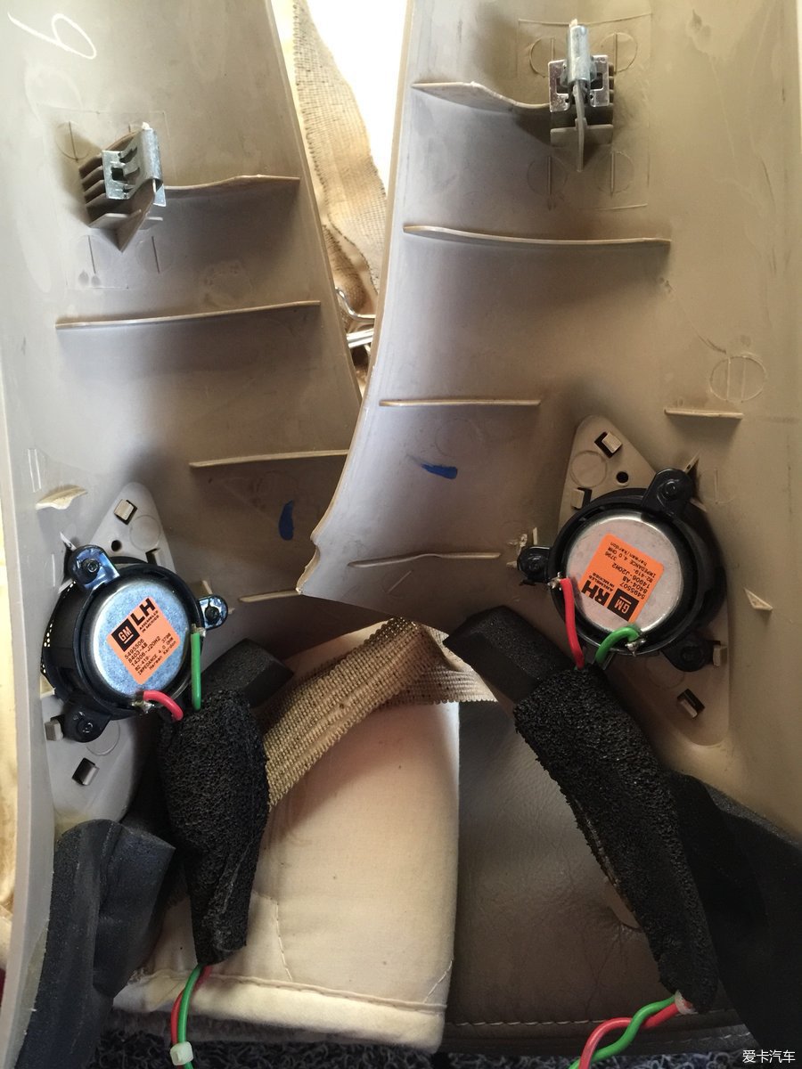

哈曼的A柱饰板加高音头!
这个简单,两个高音头的线接上就可以了!这是去年装的,以前上过作业。

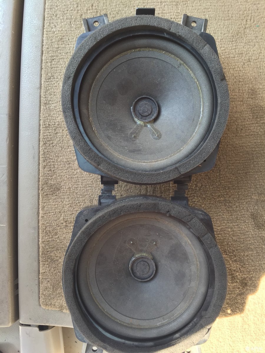

其实我把前后门的喇叭装反了,本来前门的卡槽是后门的,后门的卡槽是前门的,但是装前门的喇叭时后门的喇叭还没到,所以直接就这样装上了。用着没啥区别。
最后装好后音质真的很不错!

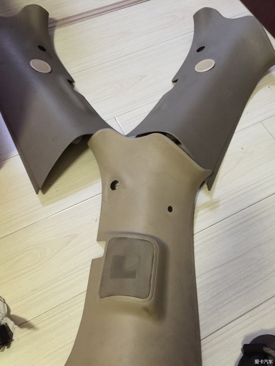

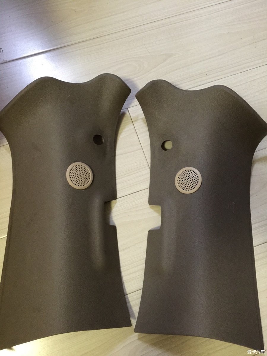

这个陆尊的D柱只有一个,所以就没装,一狠心就把原车的D柱饰板挖了两个洞。

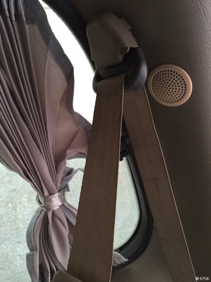

顶棚的丝膜喇叭没装,总觉得不想拆顶棚了,就没弄!
