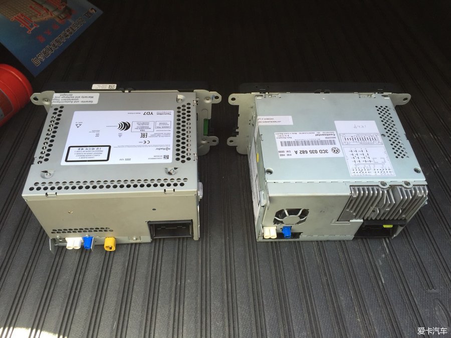

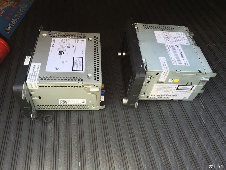

左边的就是mib,右边是马上下岗的rns510,简单对比一下
正面面板是一样的,mib屏幕是6.33寸,rns510是6.5寸
背面,mib少了rns510右上角的巨大散热槽,收音天线(白色)和导航天线(蓝色)的插孔相同,rns510那个黑色长条状的rgb后视插孔集成到大插头里面了,且只支持av格式,导致需要进一步更换后视线束
侧面对比
给mib顶面来一张,啥都看不懂,竟然还有韩文
封条的样式也较rns510略有变化

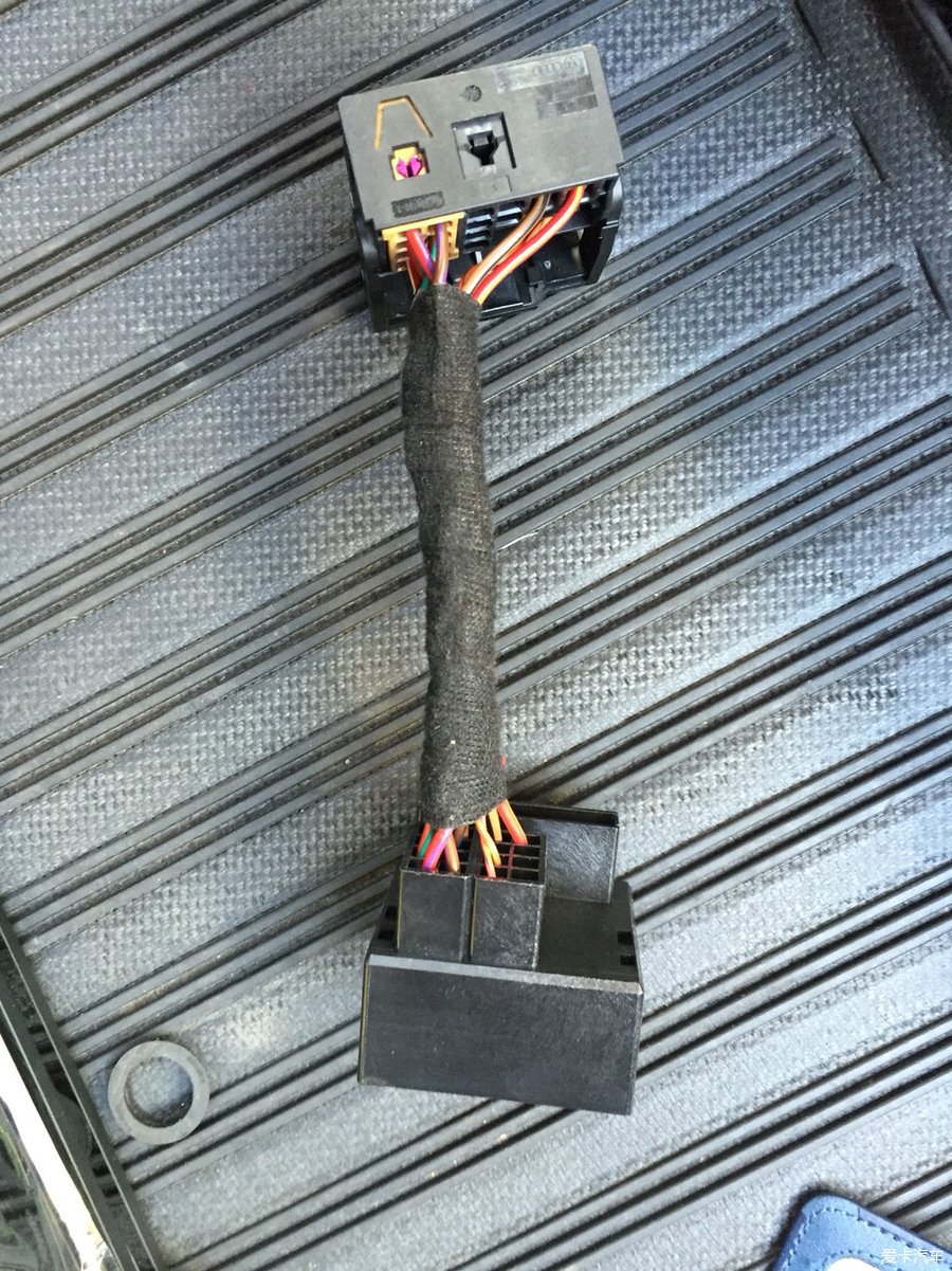

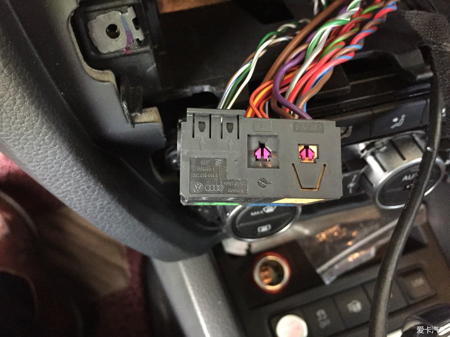

三、补买转接线
于是上万能大淘宝一搜,pq mib转接线只有一个卖家,哥们还不错,联系了一下,先让我确认原车插头是啥样的,因为不同年份的不同车型可能会有区别,于是下楼拍照
3BZ 035 444A,就是确认这个零件号
要求发了顺丰到付,第二天转接线就到了
8X0 035 444

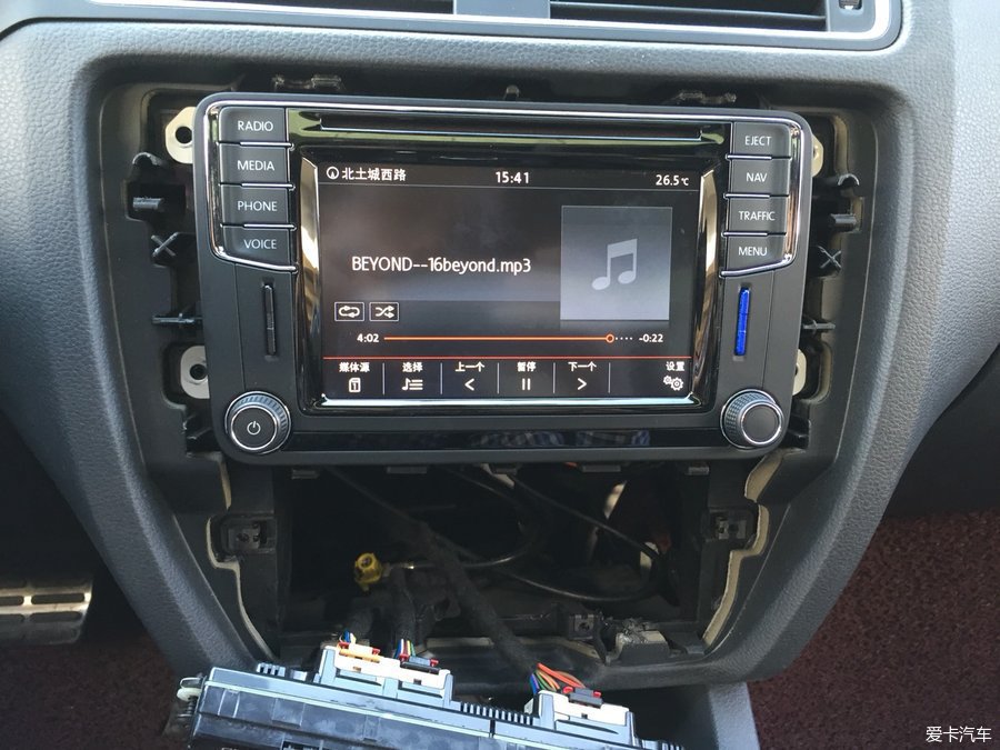

四、装车
顺利把转接线插入机头后部

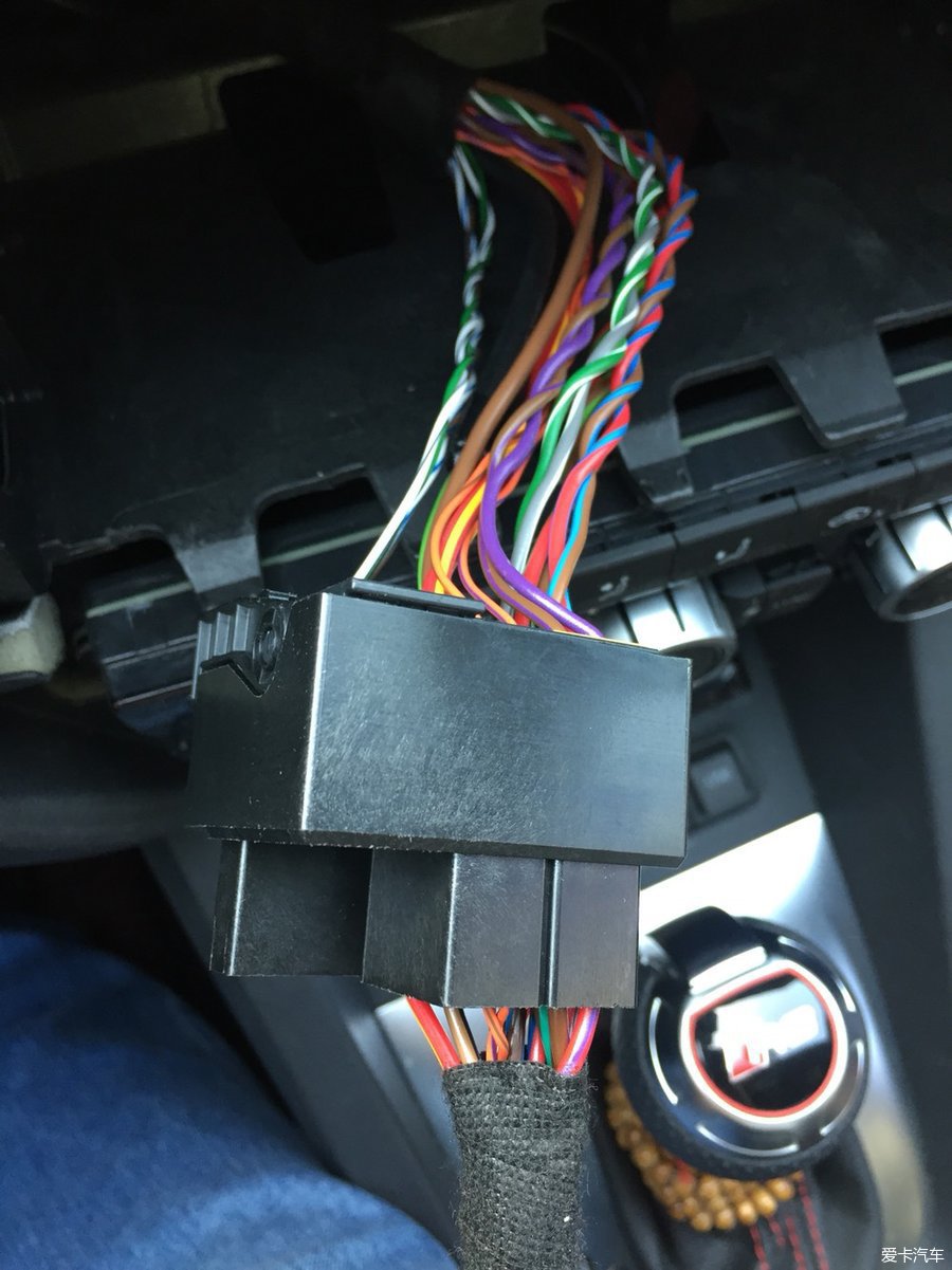

跟原车线束的对插也很顺利
把导航和收音机都插上了,后视需要后续处理

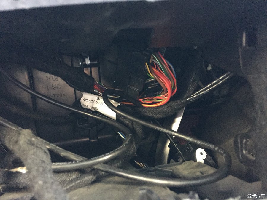

结果问题来了。转接线插头的体积太大,机器无法放入,这也太水了吧
观察了一下,机头背部下方的空间较大,于是拆掉空调面板,把插头往下拉了拉
整体看一下,似乎没问题了
面板也很合适

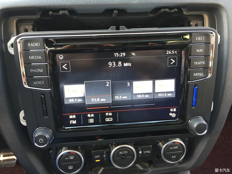

发表于 2016-04-25 12:15    IP属地:未知

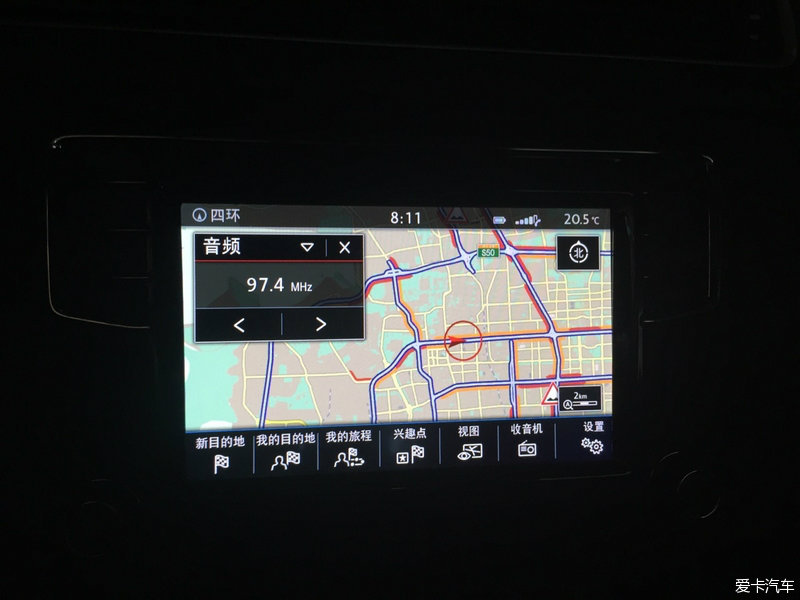

3、radio界面
跟rns510的原来那种左右两列各三个存储台的界面相比,更贴近手机的UI设计,使用起来更符合习惯
地图界面的收音模式

4、media界面
平常的放歌界面,注意左上角有定位的提示
如果你选的歌曲格式附带有图片,也能显示出来
应该也支持视频播放,你懂得后续待添加

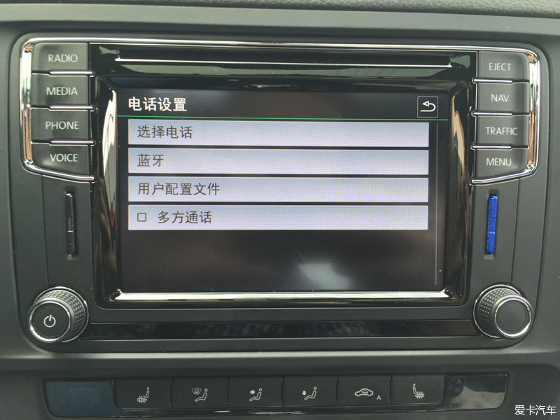

5、phone界面
默认界面,发现了么,这个机头的蓝牙是可以连两部手机的
设置
可以改蓝牙设置
连接的两部手机还可以设置主副,并选择蓝牙音乐或者电话

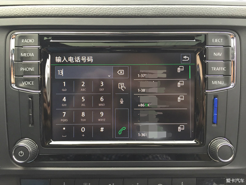

呼叫历史
拨号界面,输入数字同时带查询功能,跟智能手机越发接近了,
