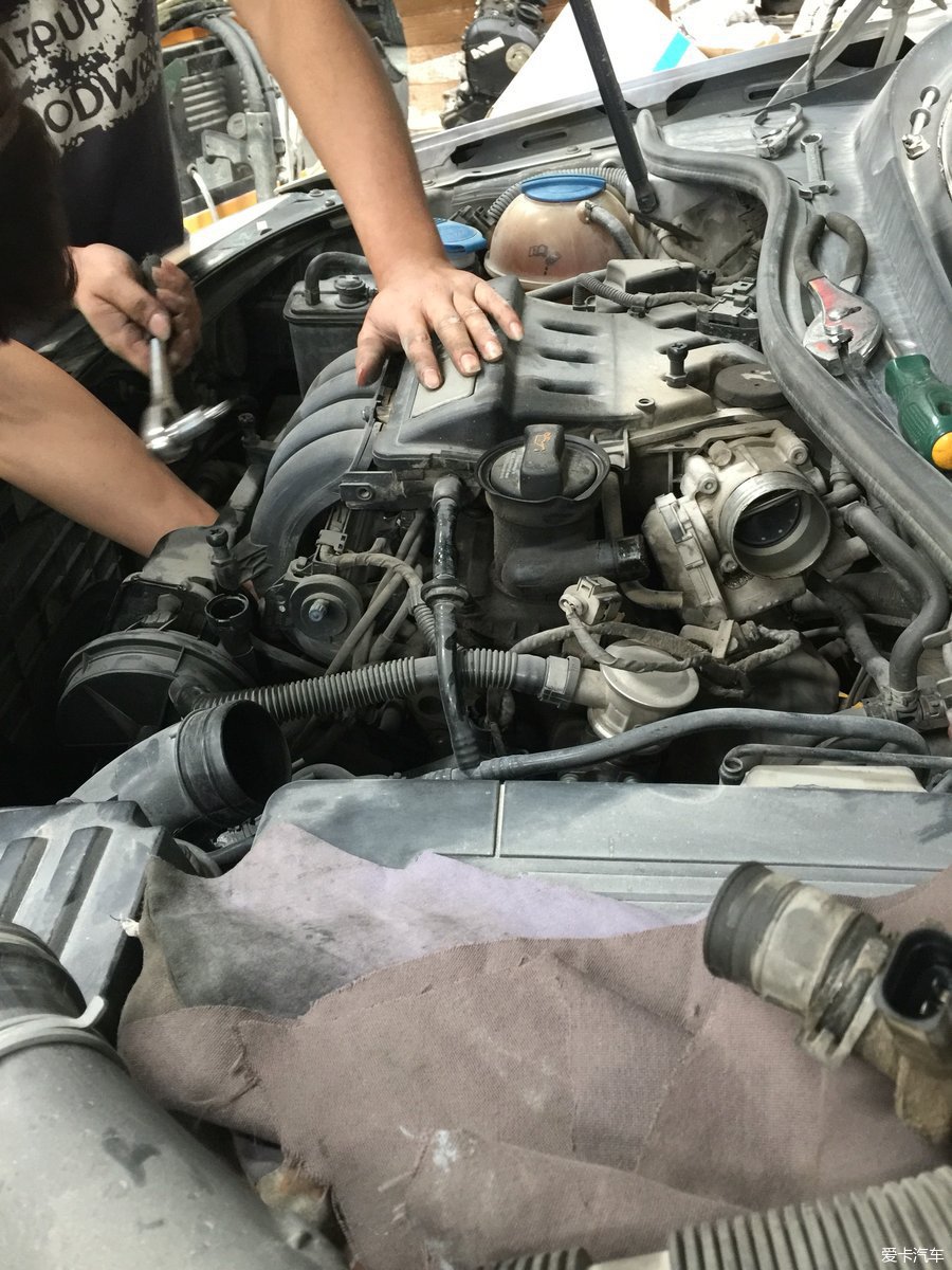

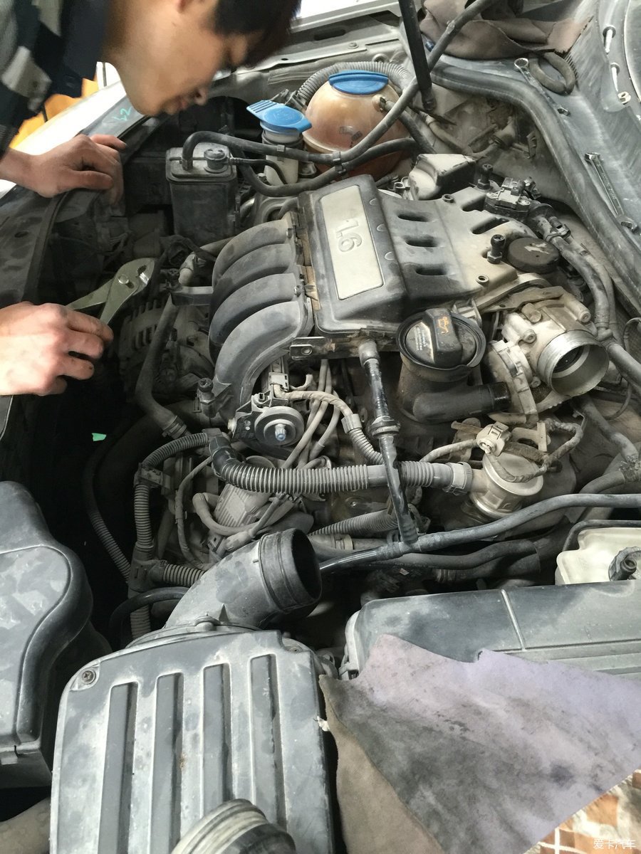

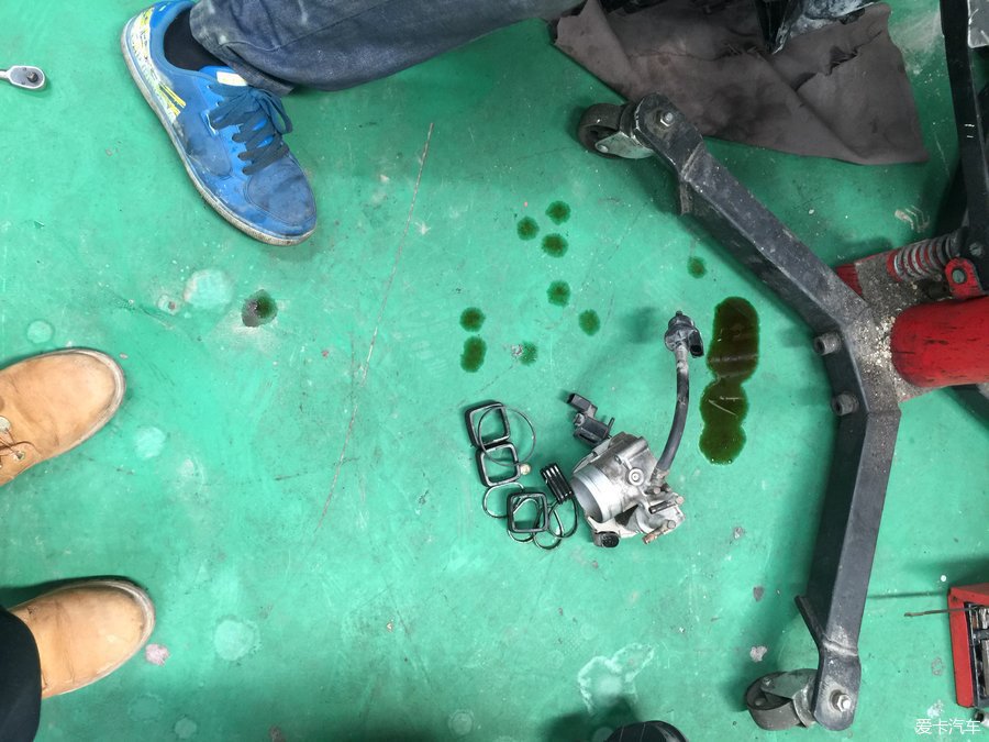

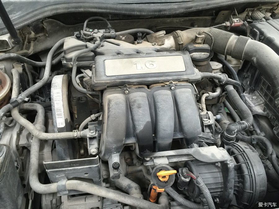

开拆
到处都有油
继续拆
继续拆

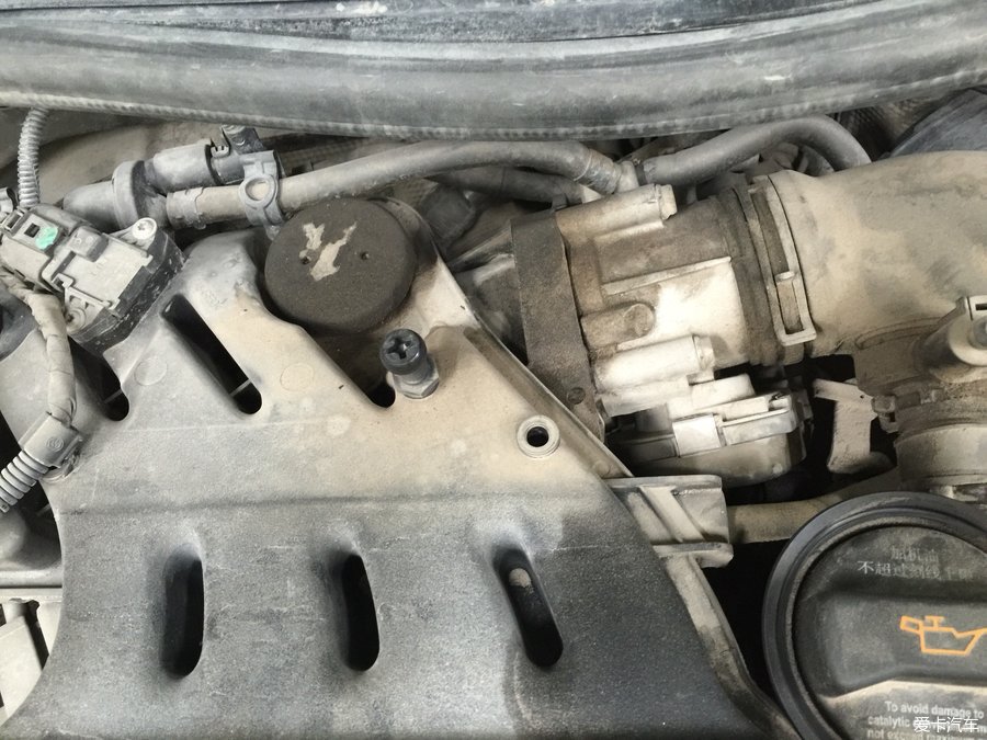

这边叫什么?用雪弗龙汽油添加剂貌似有辣么一点点效果 可以看清楚洗干净位置的字母
喷油嘴有清洗过 很干净
四个喷油嘴
很干净就没清洗了

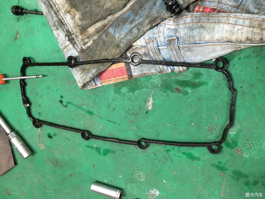

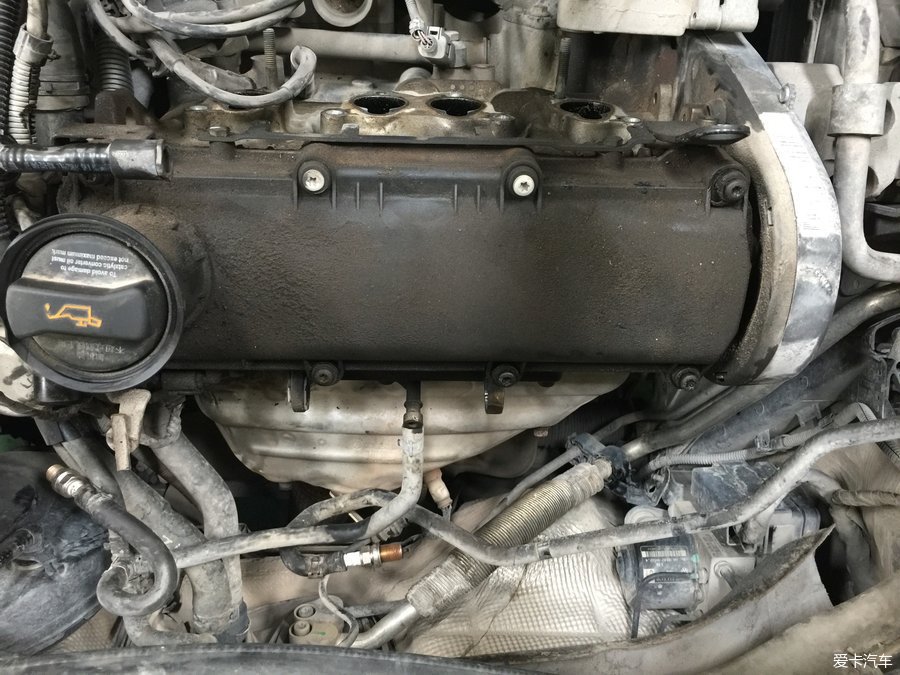

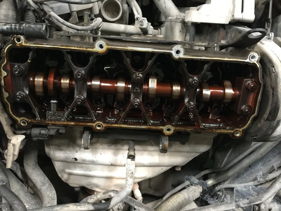

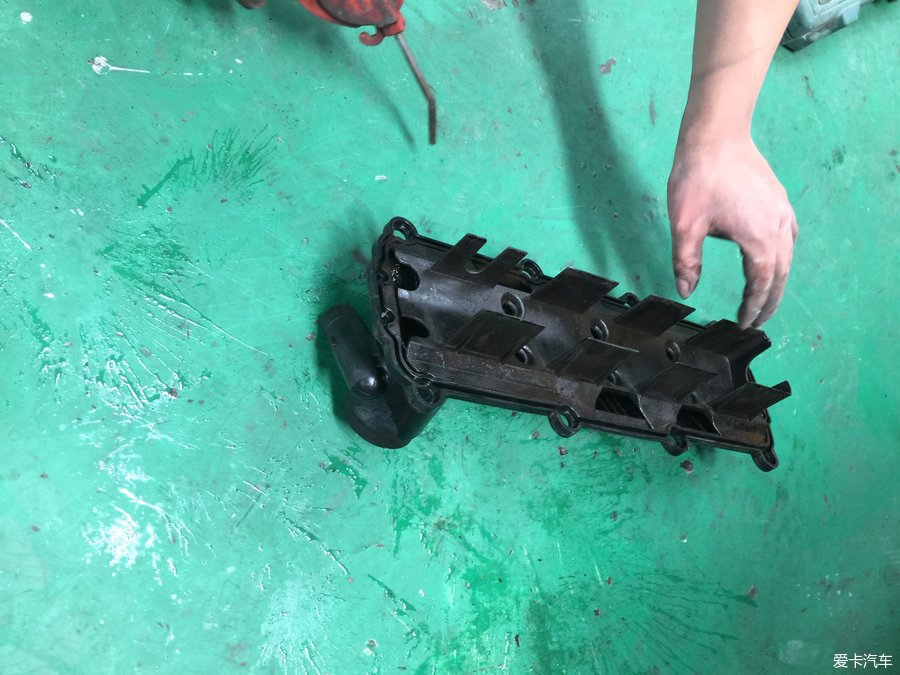

气门室盖  都是油

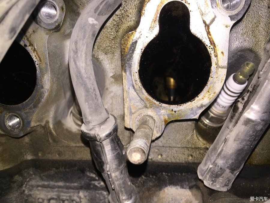

拆开看   不晓得这样算好不好

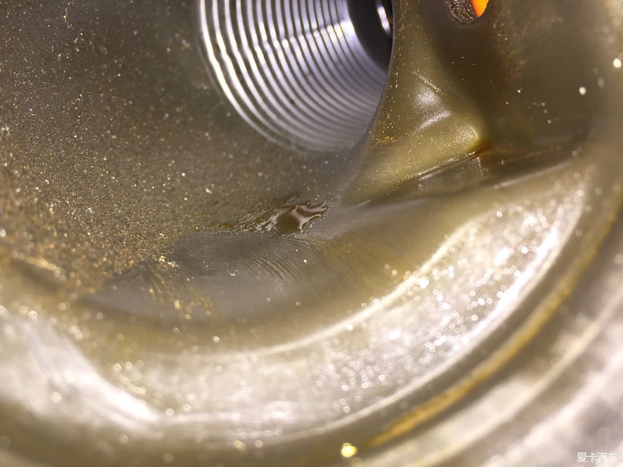

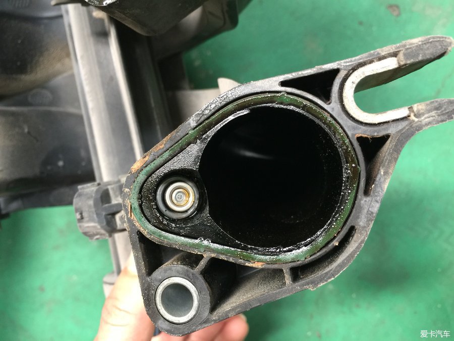

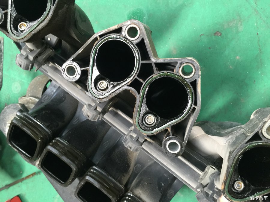

连接空气滤芯的进气管道
里面也有机油 师傅说是废气机油

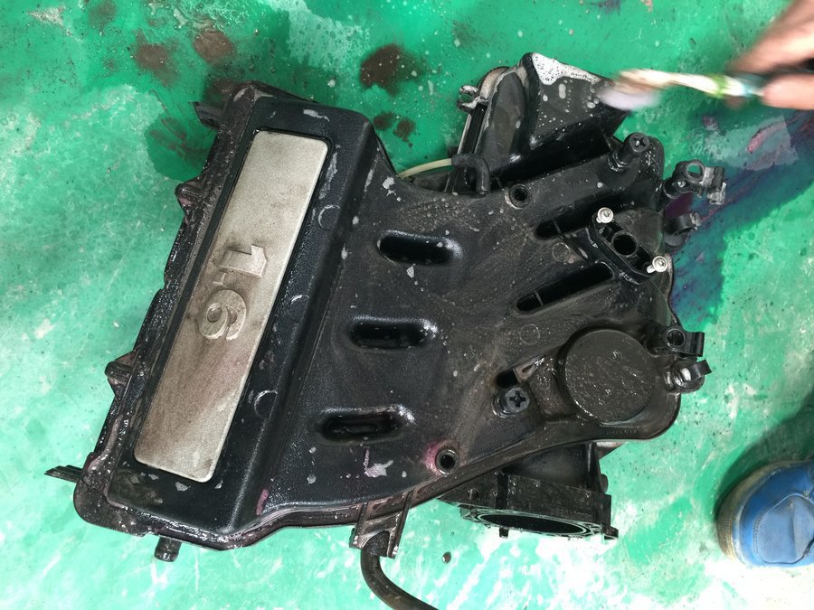

接着来是各种清洗
各种清洗
各种清洗
上图部件流出来的机油

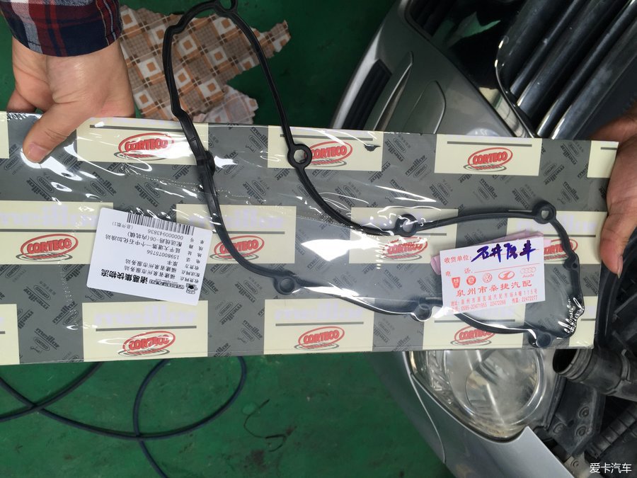

新的垫子
新的垫子
欧洲制造
不知真假
新的垫子
新的垫子

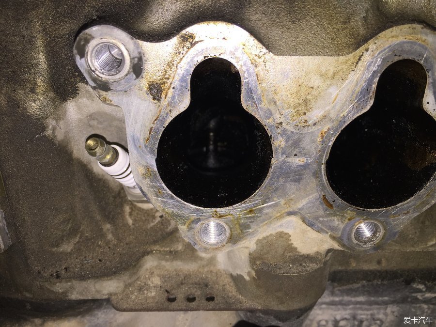

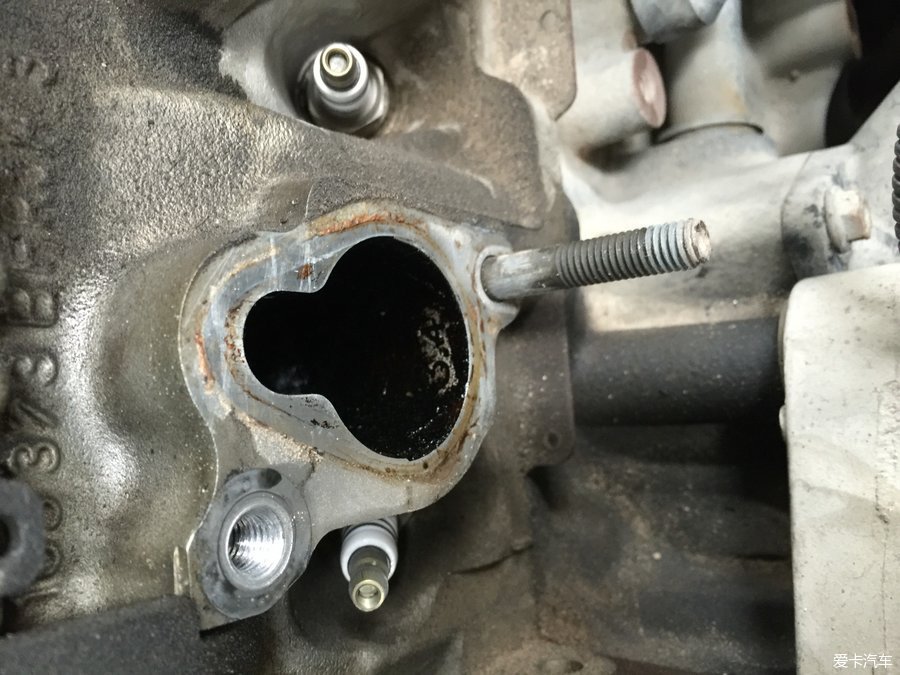

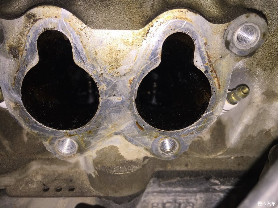

拍四个缸的积碳
第四个缸貌似燃烧得比较干净
第二第三个很黑
第一缸貌似也相对干净
第一个缸

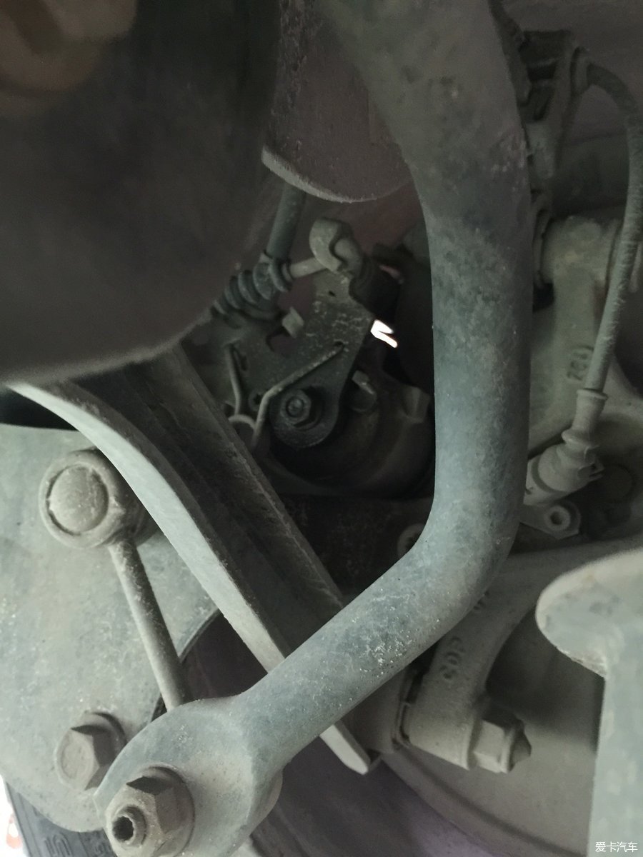

继续发修不了的刹车分泵

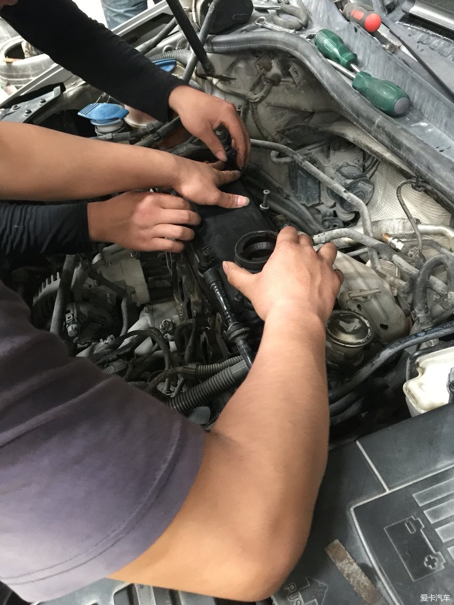

换气门室盖垫的过程就到此为止了
只有两张照骗了
因为有事走开了就没拍照了
装上

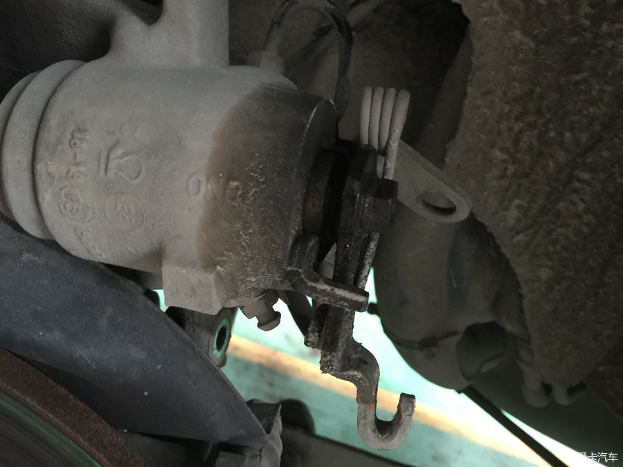

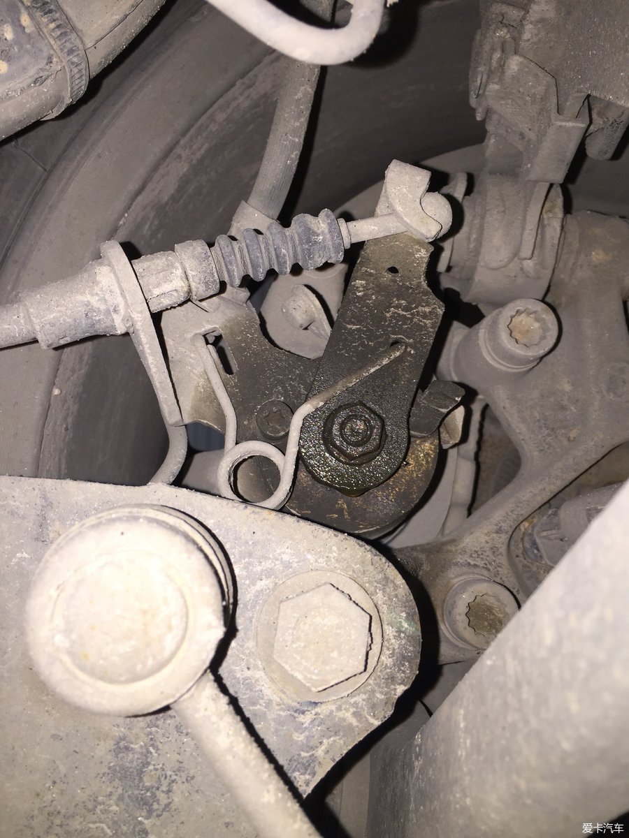

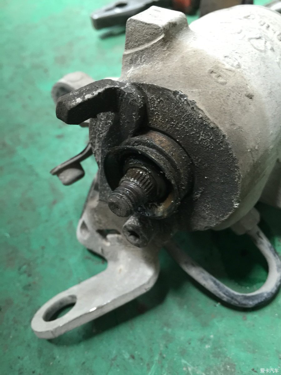

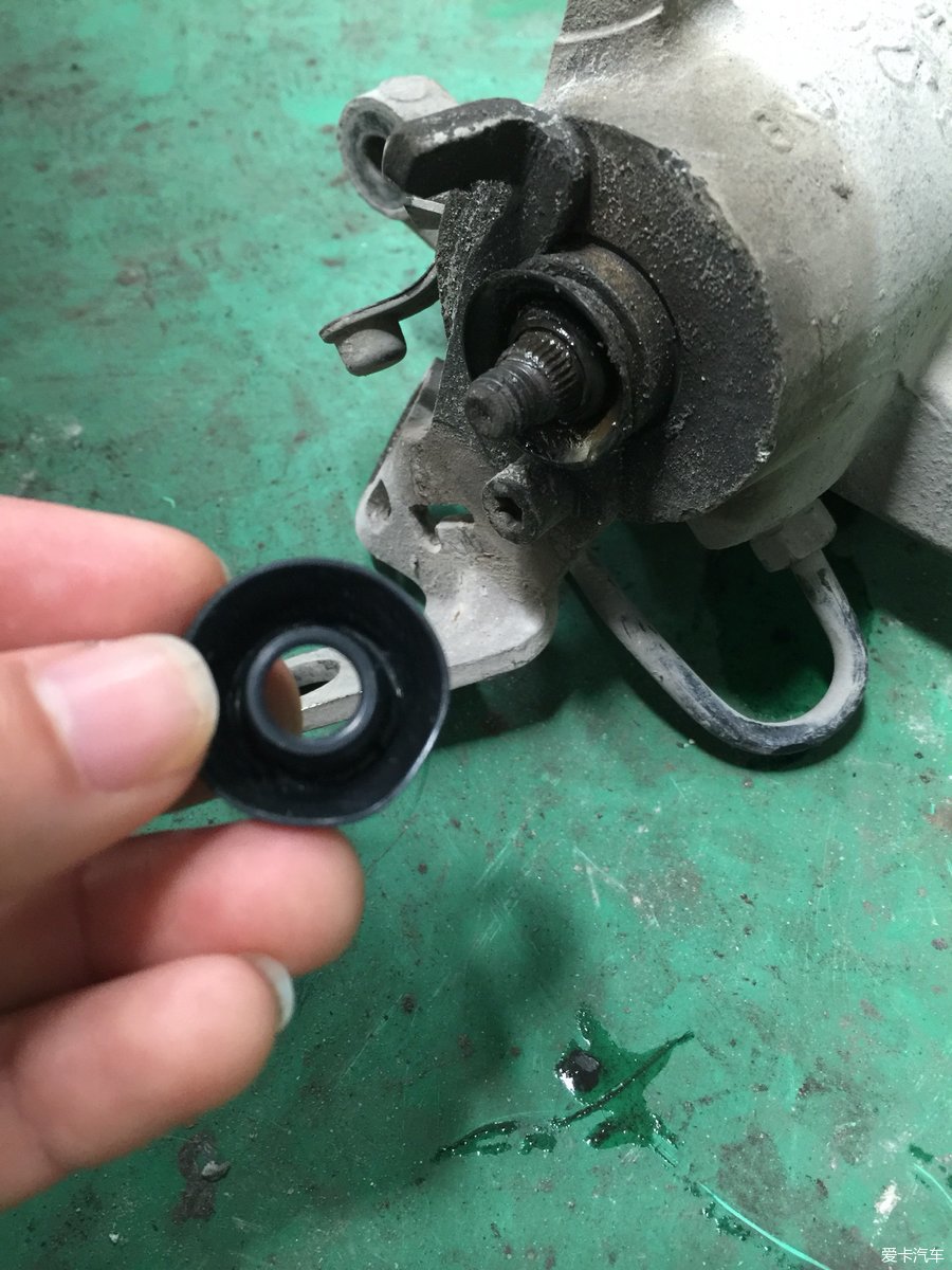

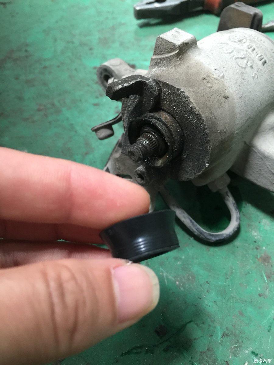

接下来是修不好的刹车分泵
由于修理厂工具不齐全 而且没有拆修刹车分泵的经验
故  我的刹车分泵漏油的这个油封他们换不下来
最后只好买个新的刹车分泵
正在调货中
老板说是原厂天合的  一个390块不包含工时费和刹车油
漏油
漏油
漏油
漏油
漏油
漏油漏油

兄弟你平常不用全合成油吧?凸轮轴积垢较多。
装气门室盖垫,关键是要用扭力板手进行紧固,扭力值与维修手册上一样,这样才能保障长久不漏油,这是关键中的关键。另外,他们对喷嘴的清理,怎没看到接电瓶冲洗?
总的来说,好帖,顶一个!
与车友交流自己动手维护保养经验
来自 爱卡iPhone版 发表于 2016-04-19 19:42    IP属地:未知
引用 鸿雁斜阳 于 2016-04-19 19:21:00 发表的回复
终于动手修了,不错!
装气门室盖垫,关键是要用扭力板手进行紧固,扭力值与维修手册上一样,这样才能保障长久不漏油,这是关键中的关键。另外,他们对喷嘴的清 ...
5-10万公里保养不及时导致一次机油消耗过大
11万公里用半合成的速霸2000机油没消耗
5000公里后换金美孚  5000公里机油尺就探不到机油了
125000公里时换京东全球购的银美孚 0w40的 跑了2000公里机油位明显降低 又给加了半瓶
今天过来换气门室盖垫发现进气道有好多机油
喷油嘴很干净 今天就没处理了
气门室盖垫怎么锁的我没看 刚好那时候有事走开了
