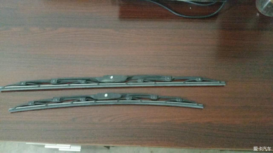

拆下来的雨刷,两个,分别是20/24

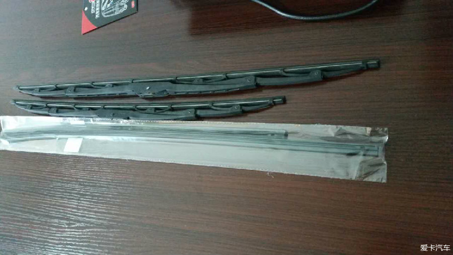

买来的雨刷条

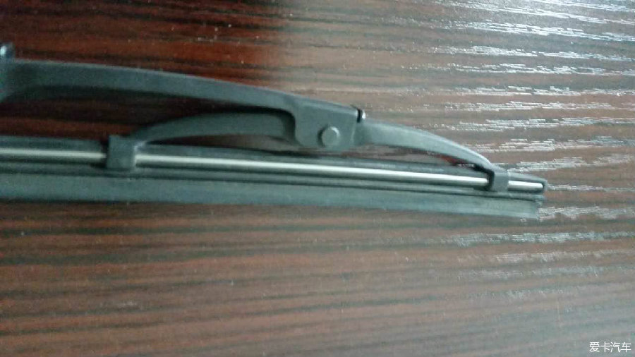

雨刷的两头,不一样,其中一头有卡子,这就是有卡子的一头
发表于 2016-04-12 17:32    IP属地:未知
这是另一端
把卡子脱离开,雨刷条就可以从这一头抽出来

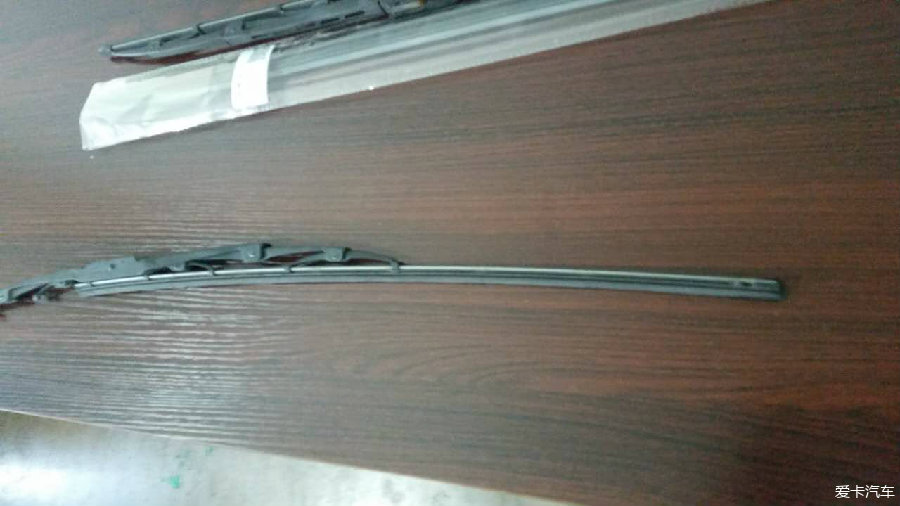

发表于 2016-04-12 17:33    IP属地:未知
抽出来了
发表于 2016-04-12 17:34    IP属地:未知
完全和骨架分离
发表于 2016-04-12 17:35    IP属地:未知
一根雨刷条里面两根钢条
